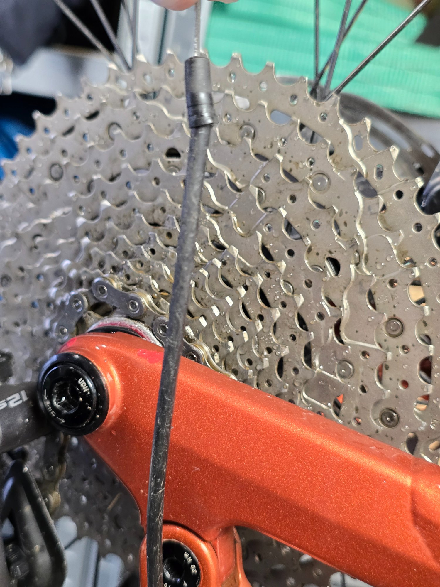

...deren Gesamtzustand wir nicht kennen...
Ich sehe einen Knick (vermutlich nicht Kriegsentscheidend) und eine gerissene Hülle (eher Relevant).
Also ohne Hinterrad durchschalten?
Jupp, dann kannst Du sehen ob das Schaltwerk jede Position ohne Verzögerung ansteuert. Wenns "kriecht" (von leicht nach schwer) muss die Hülle neu. Falls sich durch den Riss in der Hülle der Zug staucht - muss sie auch neu.

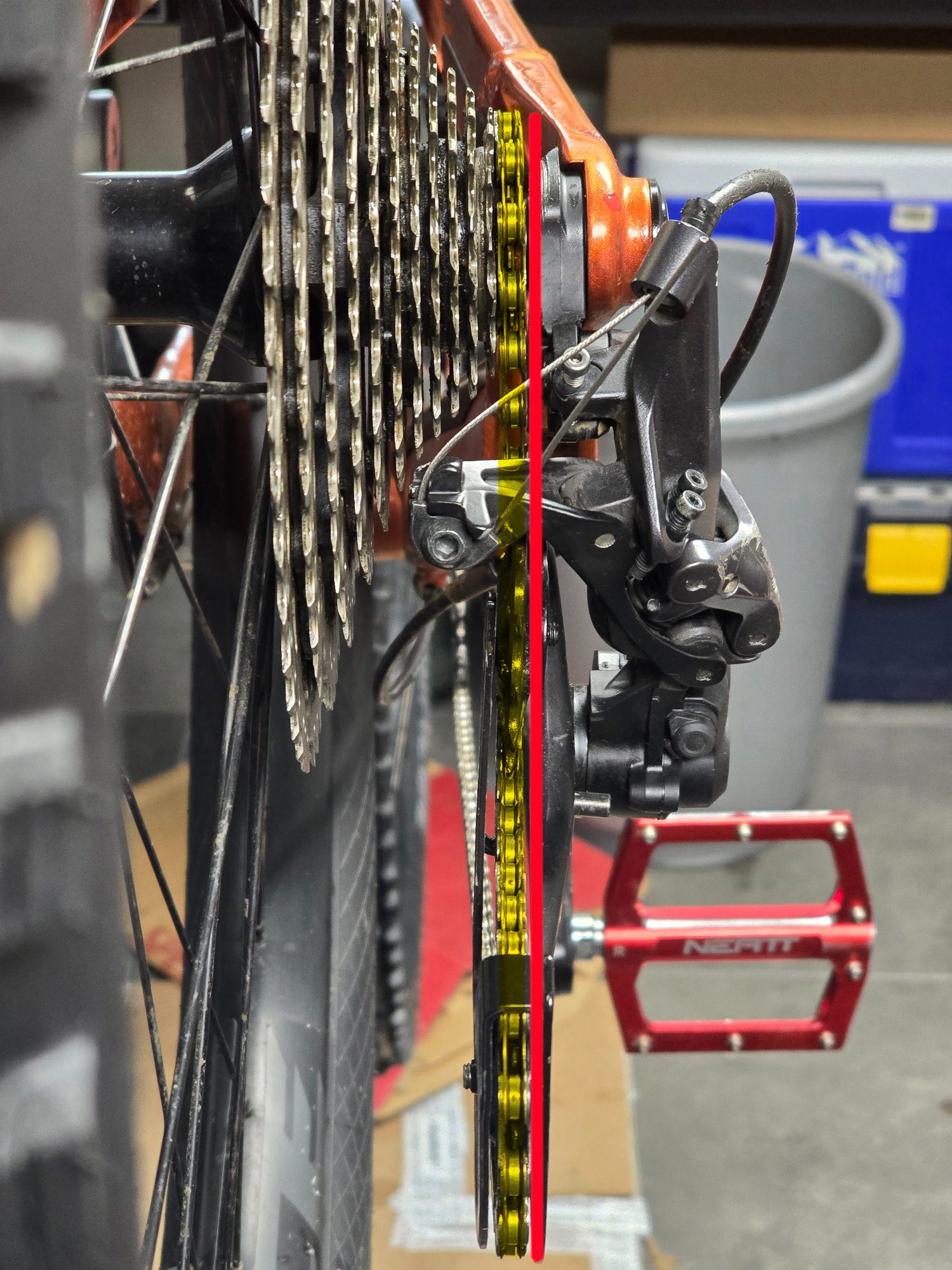

Abgesehen davon sehen wir doch auf den Bildern die Schiefstellung des Schaltwerkes und der Röllchen.
Das Schaltröllchen muss unbedingt senkrecht in einer Flucht mit den Ritzeln stehen. Und es darf weder vertauscht, noch falsch herum montiert sein.
Also nach dem Einbau der XT Ritzel im Deore scheint mir alles in einer Flucht, gleichzeitig ist das obere Rädchen des Schaltwerks etwas nach links geneigt.
Habe ein neues Schaltauge beim Händler gekauft, werde das mal ausprobieren.

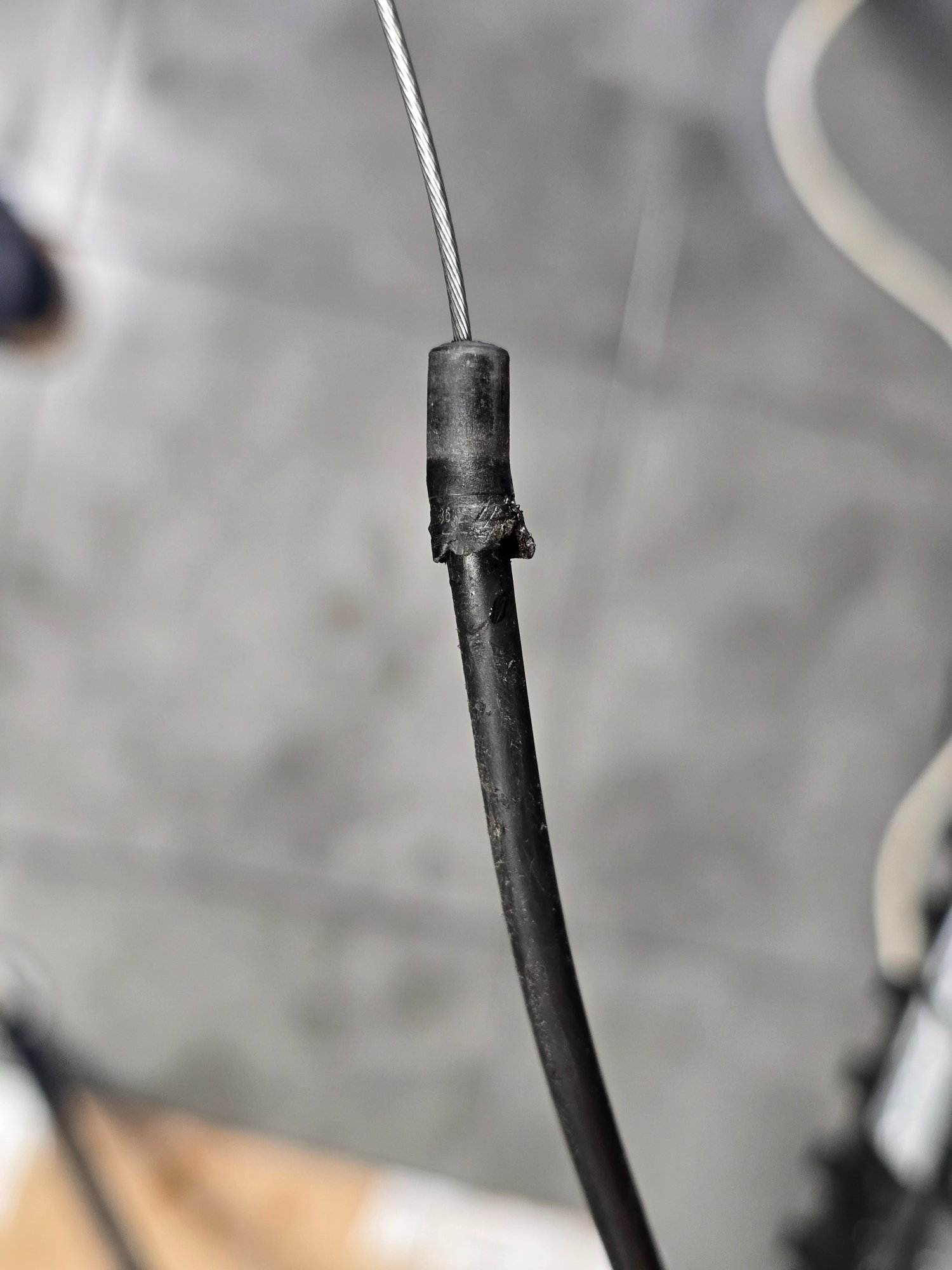

Das sieht nur so aus, gerissen ist es nicht, nur gut verkratzt. Aber die Integrität des Mantels ist voll intakt. Die Endkappe ist etwas verfranzt, aber das scheint eher kosmetisch.

Hier wird sich immer wieder an dem Aussenzug aufgehängt. Warum das nicht erst mal überprüfen? Habe ich schon einige Posts vorher geschrieben. Hinterrad raus und durchschalten. In jeder Stellung schauen ob das Schaltwerk sauber und schnell springt.
Ist vielleicht erst mal einfacher als die Hülle (deren Gesamtzustand wir nicht kennen) kpl. zu erneuern.
Einfach mal die Fotos anschauen 😙
