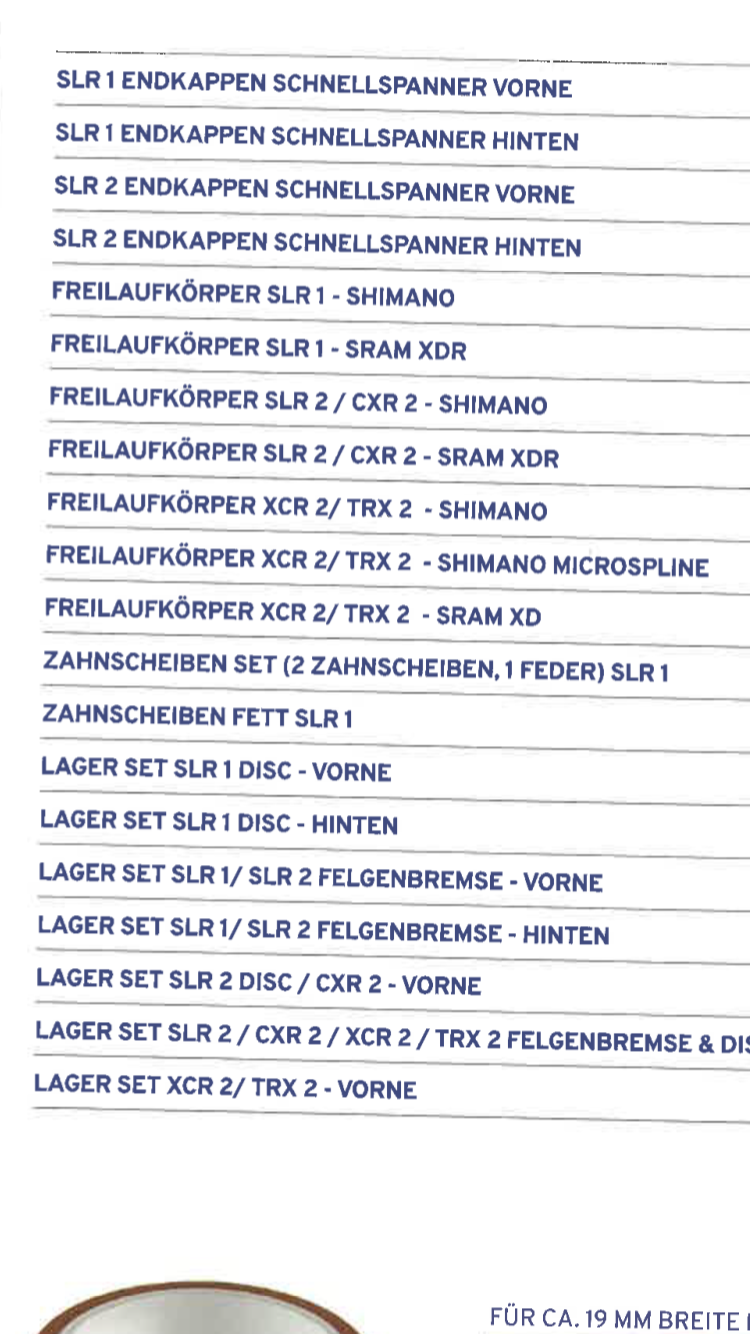

Hab auf die schnelle nur das gefunden
Giant e-TR1 27.5, 30 Laufradsatz Boost Microspline 6L​
GEWOGEN 912g und 1058g
DT Swiss Nabentechnik
Ob da jetzt wirklich DT swiss, und vorallem welche, drin ist, da müsste man sich die Nabe genauer anschauen und mal den Freilauf abmontieren
Aber wenn er eh schon so mit Geld um sich wirft, vllt ein custom Laufradsatz dazu? 😉
