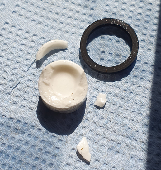

Das ist nicht korrekt. XT-4-Kolben-Sättel haben das Problem definitiv auch. Die gesplitterten Kolben liegen noch in meiner Garage.
Kann ich mithalten. ;-)

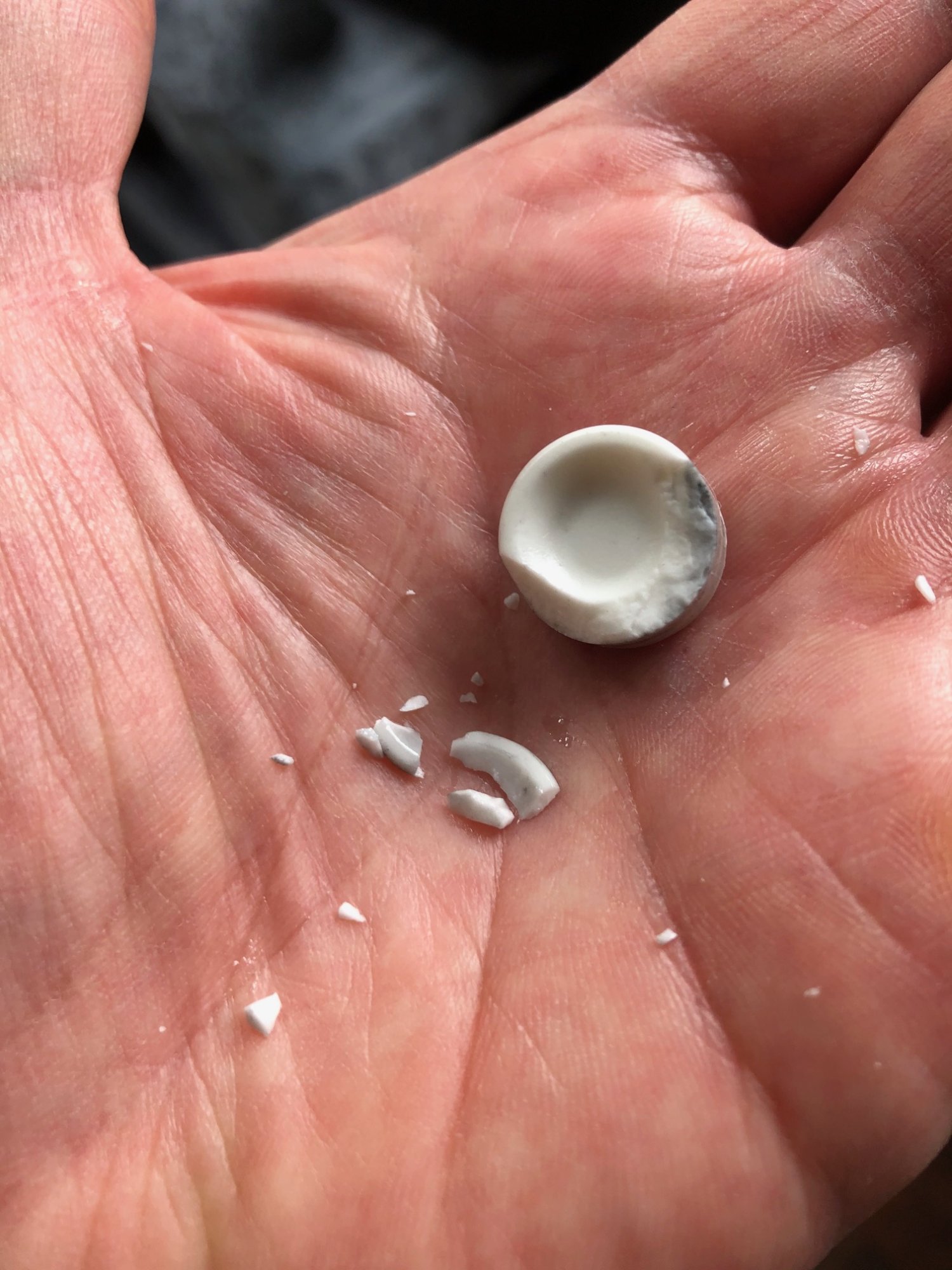

Ich muss allerdings dazu sagen, meine XT-Bremse hat auch mit an der Rückseite gesplittertem Kolben 1a funktioniert und kein Öl verloren. Aufgefallen ist das Problem erst dadurch, daß sich der betroffene Kolben beim Belagwechsel nicht ganz zurück drücken ließ. Da habe ich ihn nach vorne rausgenommenen und hatte die Einzelteile in der Hand.
Schöner Schrott. Jetzt könnte ich nur den defekten Sattel ausschlachten und die Kolben als Ersatz verwenden.
Angeblich gibt es Ersatzkolben, aber nicht von Shimano. Gefunden habe ich die aber noch nicht.
War bei mir eins zu eins das gleiche.
