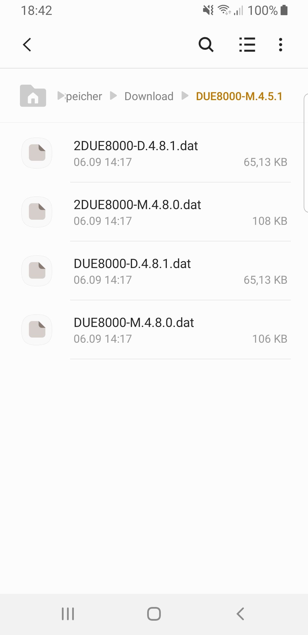

Dateien auf Handy ziehen und entpacken.
Dateien umbenennen.
Dateien in folgendes Verzeichnis kopieren:
Interner Speicher > Android > data > com.shimano.etubeprojectmobile.droid.mobile > files > FW
Dann Update durchführen. Dateien danach aus dem Verzeichnis löschen.

In dem Verzeichnis habe ich bereits die 4.5.1er Dat-Dateien liegen. Vermutlich von einem Update von damals ( Habe mittlerweile 4.6.1 drauf).
Kann ich die 4.5.x-Dateien einfach in 4.8.x umbenennen und damit den Downgrade auf 4.5.1 machen? (Vorher würde ich die natürlich Kopieren)
Nee - lass die drin. Die stören nicht. Da ist die Gefahr, dass du was Falsches löscht zu groß.
Hatte jetzt schon alle Dateien gelöscht.
Werd die etube App neu installieren, dann die 4.5.1-Dateien reinkopieren, dann ans Fahrrad anschließen und updaten.
So mein Plan.
Theroetisch müsste mir doch beim Auswählen des Updates dann alle möglichen, vorhandenen angezeigt werden.
@ agent06
Denk bitte dran, die Dateien der 4.5.1 ,welche du rein kopierst, umzubenennen auf mindestens 4.8.1. Als update wird dir immer nur die allerneueste Version angezeigt mit der höchsten Kennung, also wenn dann deine unbemannte Datei.
Irgendwie seltsam die App. Rein nach Nummern zu gehen.
Dann kann ich ja auch in 4.7.2 umbenennen, falls mal 4.8.1 rauskommt und diese tatsächlich gut funktionieren sollte...
