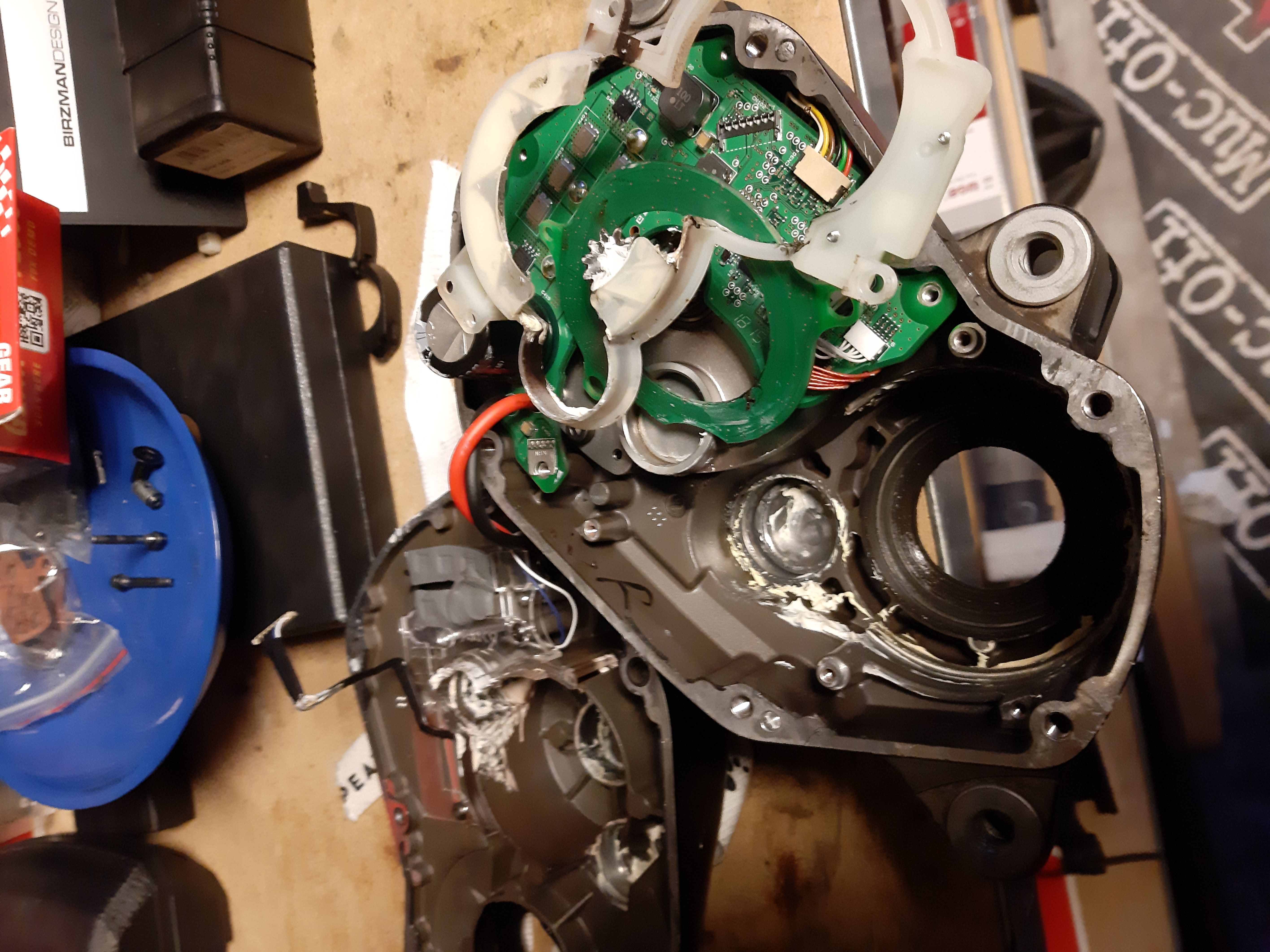

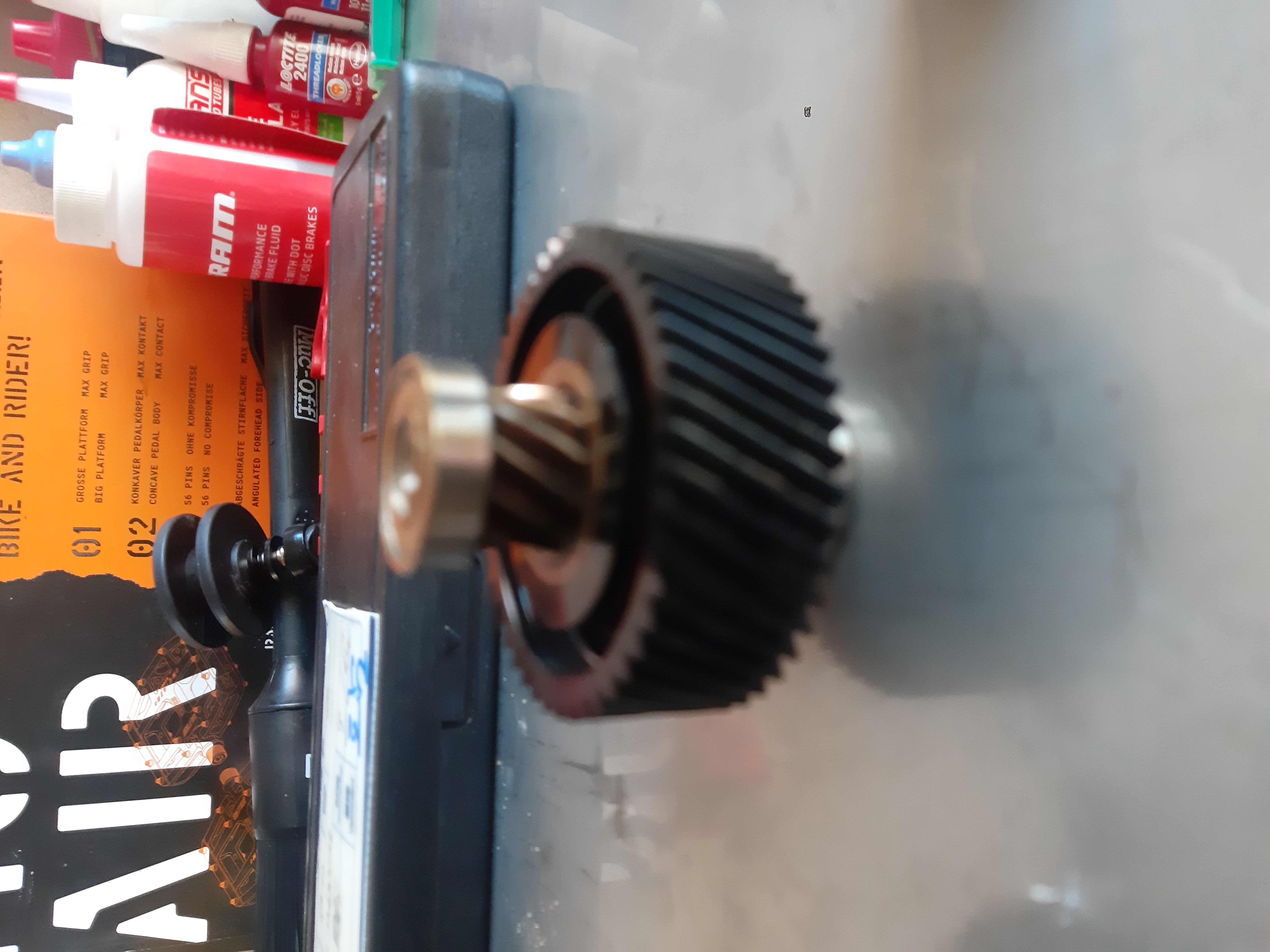

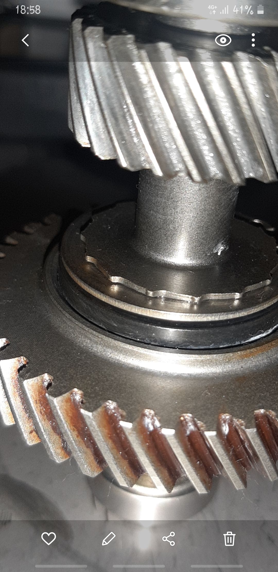

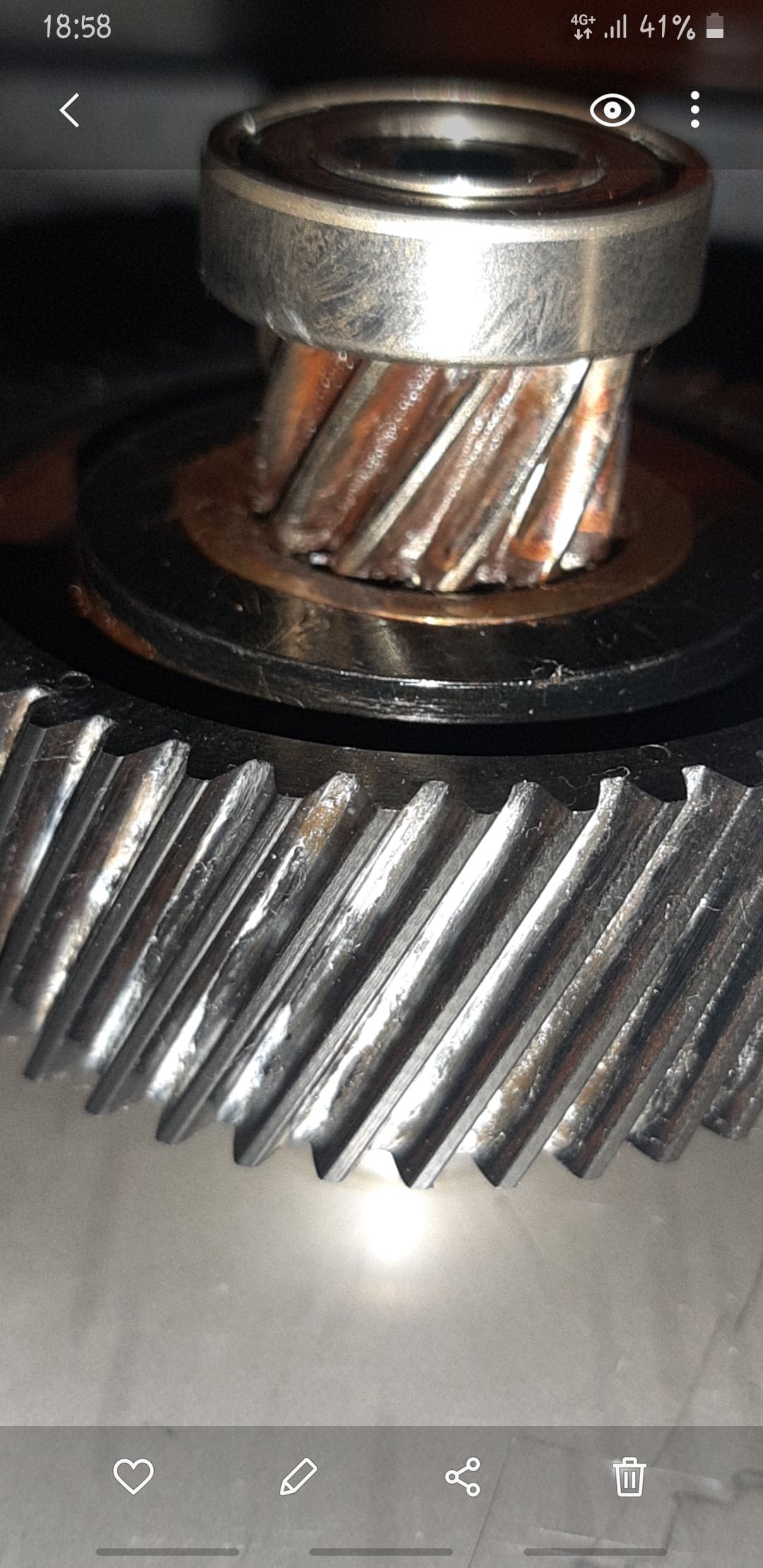

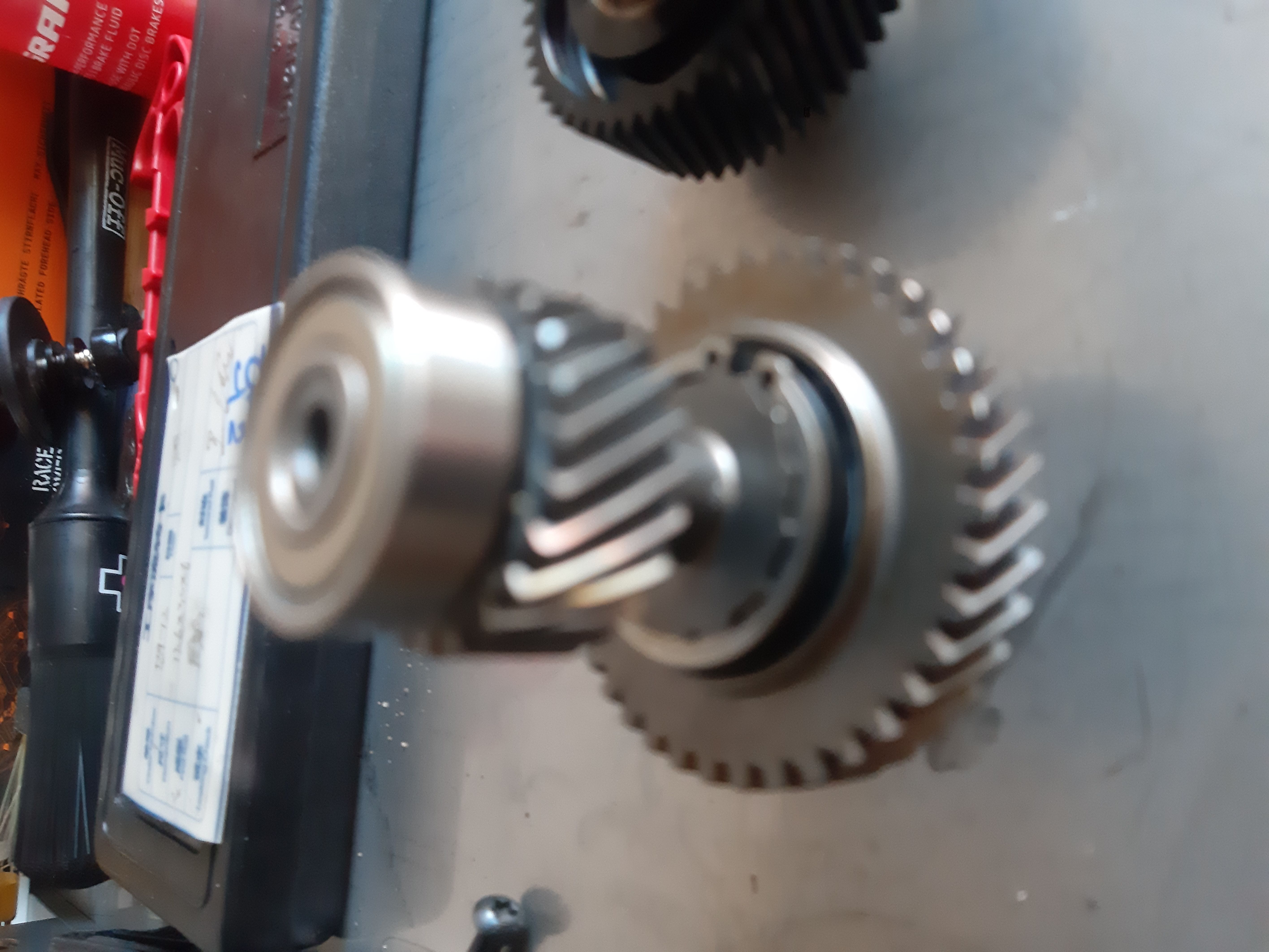

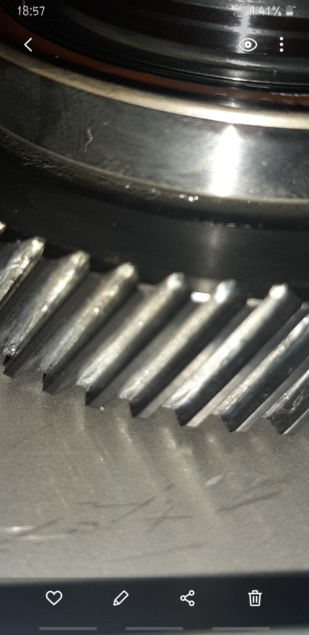

Nach 18000km ohne irgendwelche Probleme hat sich nun der E 8000 mit einem Lagerschaden verabschiedet.
Da ich nicht den Weg über Canyon gehen wollte, habe ich mir einen neuen Motor auf dem "freien" Markt besorgt und bereits eingebaut. Mtb läuft also wieder.

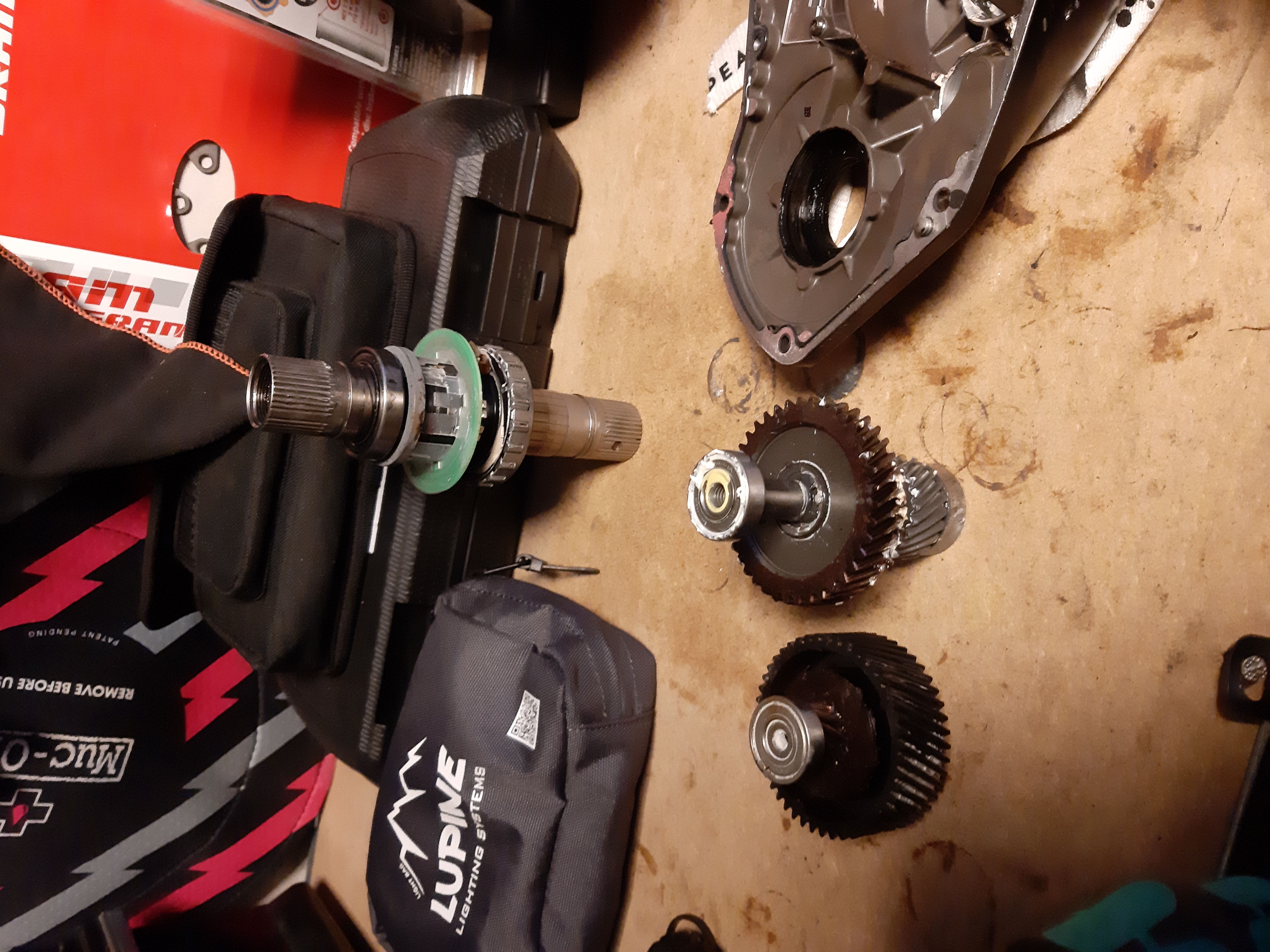

Für diejenigen die es interessiert bin ich gerade am erneuern des Lagers am alten Motor, das Öffnen ging mit ein wenig Geduld und sanfter Hilfe eines Gummihammers problemlos. Auch der Ausbau der Antriebsmechanik war bis auf den Ring des Drehmomentsensors relativ problemlos (Dank an das blaue Forum).

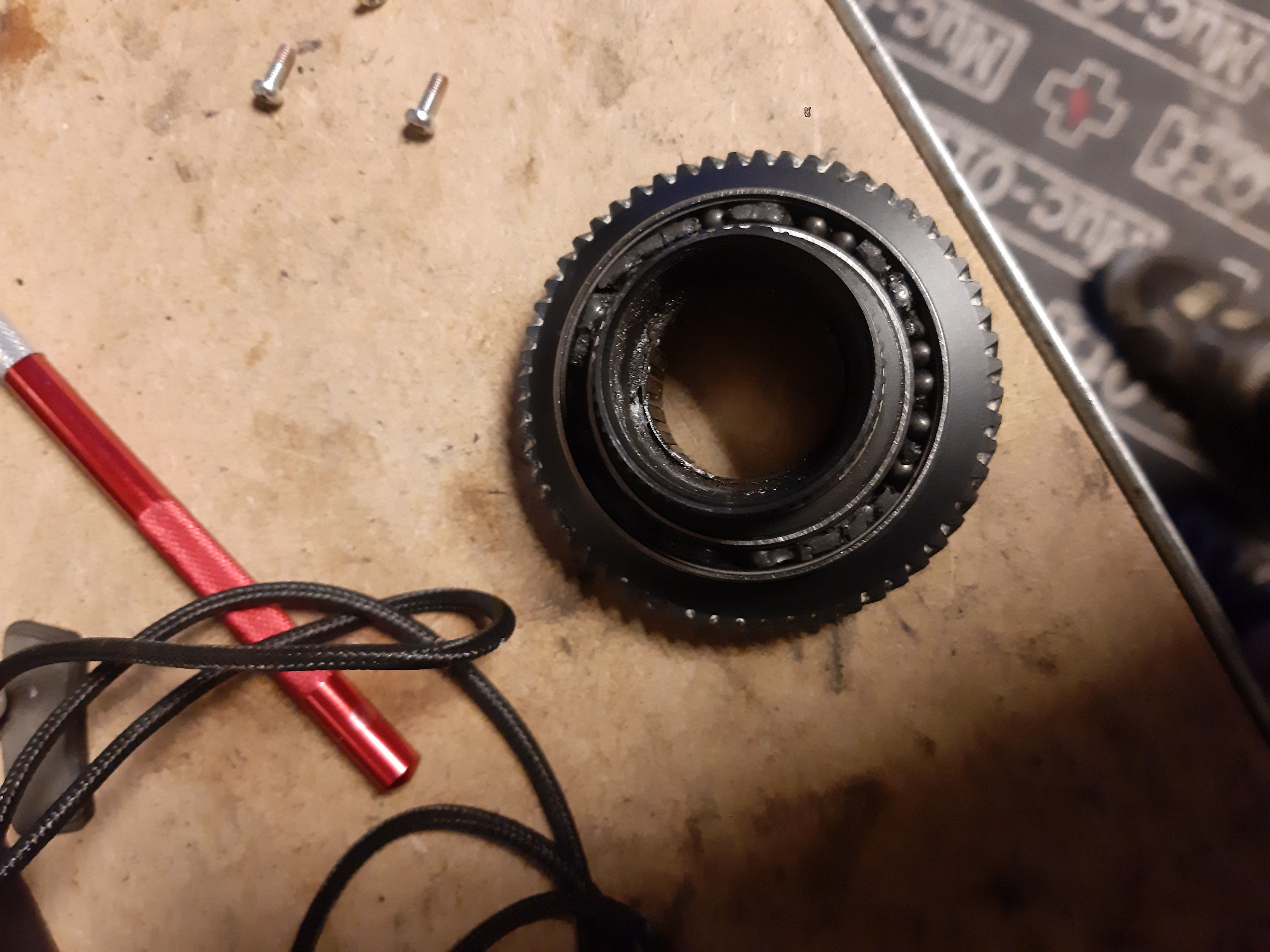

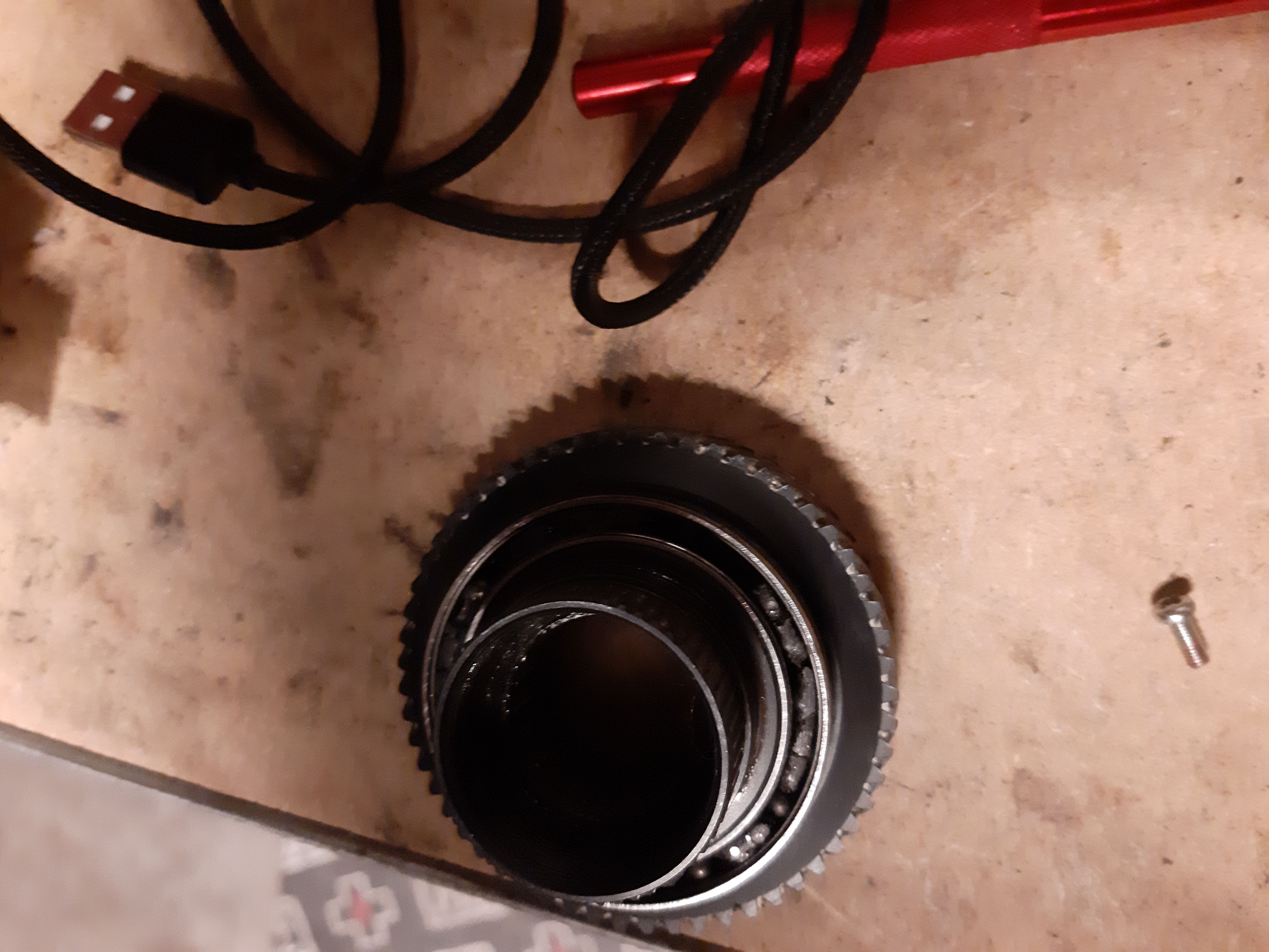

Der Motor ist nun komplett zerlegt und letztendlich ist es das "große" Kugellager auf der Kettenblattseite. Sobald ich Zeit habe wird dieses ersetzt und versucht den Motor "wiederzubeleben".
Bilder hänge ich hier an und über die Qualität des Lagers kann sich jeder selbst sein Bild machen. Alle anderen Lager laufen unauffällig, jedoch bin ich am überlegen diese auch zu wechseln. Anhang anzeigen 20221008_190734.jpgAnhang anzeigen 20221008_190738.jpgAnhang anzeigen 20221008_191056.jpgAnhang anzeigen 20221008_191110.jpgdie Teile hab ich aus dem Lager geholtAnhang anzeigen 20221008_191651.jpg

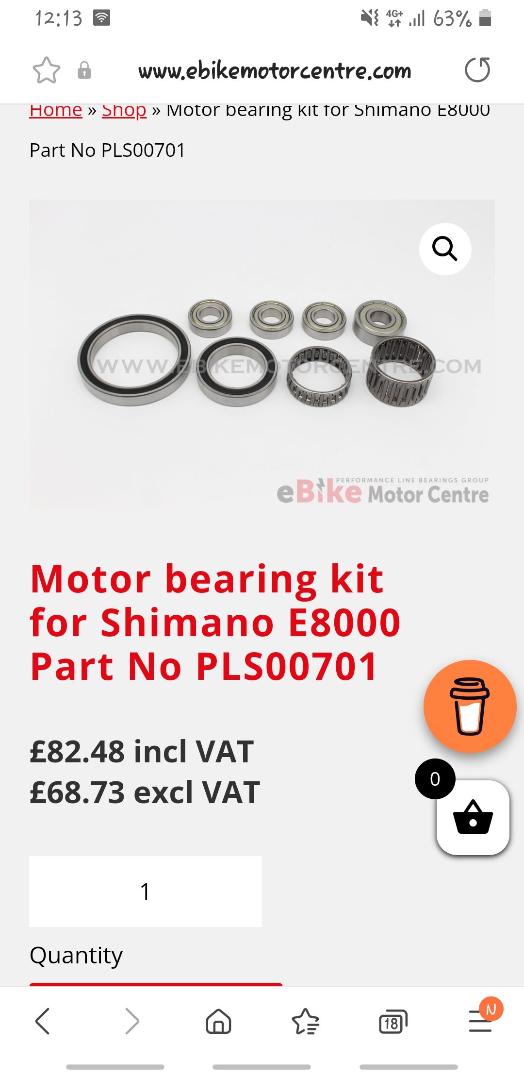

Danke das Video kenne ich und es gibt einen Webshop der alle Lager im Kit anbietet.
Nur, da ich nicht weiß ob der Motor nach Zusammenbau wieder läuft, werde ich das eine Lager tauschen und nicht weitere 110 Taler versenken.

Das Problem mit dem Lager wird auch nicht durch das Lager selbst verursacht sondern durch die mangelhafte Abdichtung.

uups 110Euro für ein Lagerkit ist wirklich kein Schnäppchen.
Ich bin dann voll bei Dir, sich wirklich nur auf das defekte Lager zu konzentrieren.
