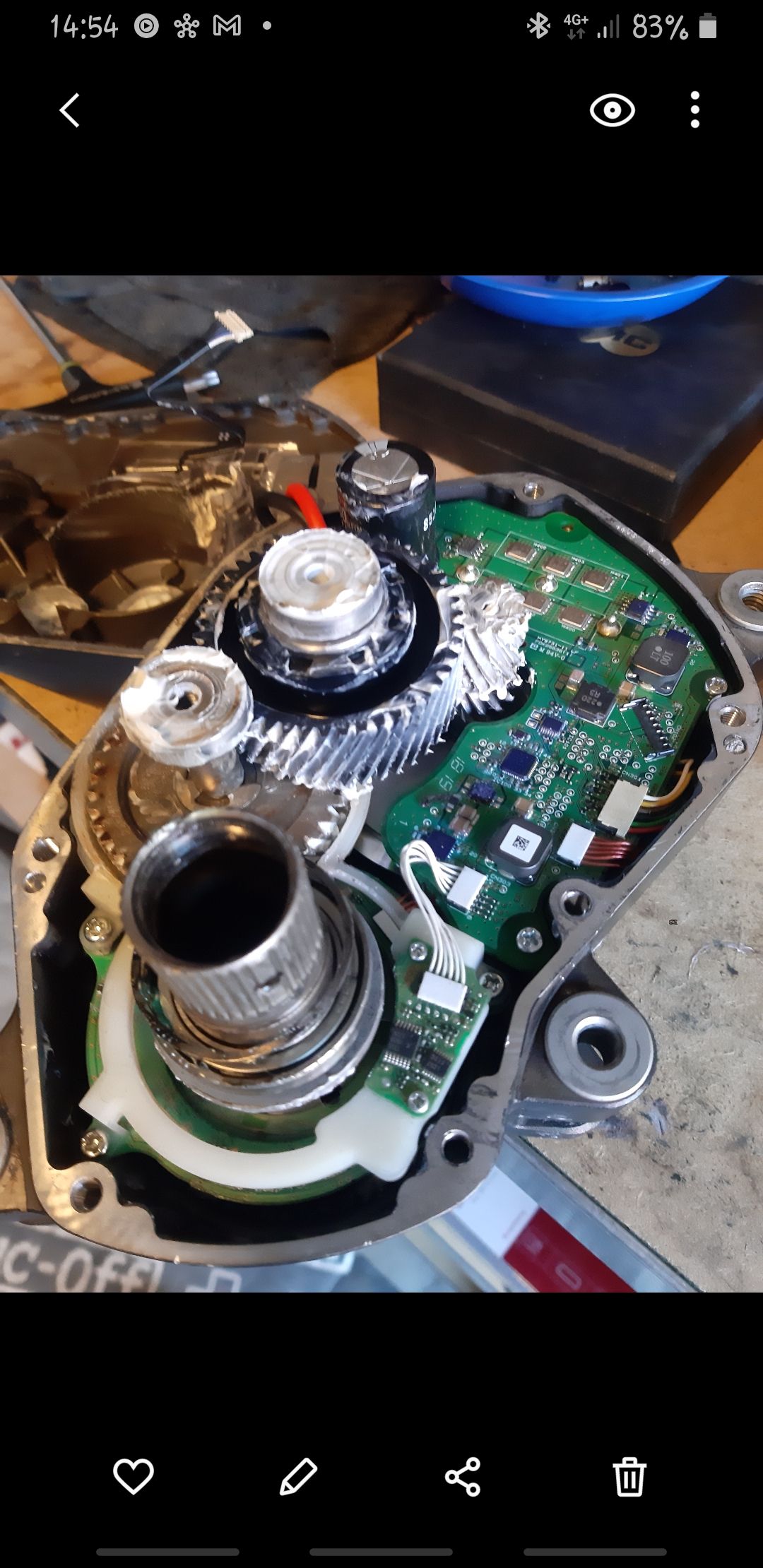

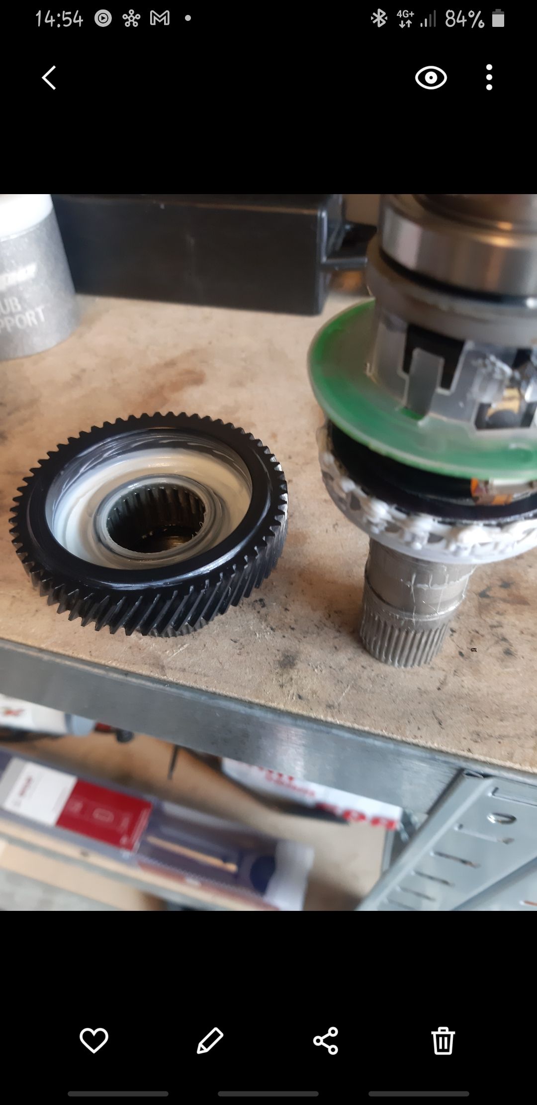

Beim Shimano E8000 für mich 2 Teile eine Fehlkonstruktion: 1. an die Hauptlager sollte man einigermaßen problemlos kommen 2. der Drehmomentsensor sollte austauschbar sein, der ist neben Lagerschäden einer der Hauptdefekte.

Ich würde testweise den Drehmomentsensor anschließen, die Platine wieder anstecken und den Motor zerlegt an die Batterie anschließen (Fahrrad auf den Boden legen). Wenn dann nicht direkt der E010 Fehler kommt, hast du gute Chancen, dass der Drehmomentsensor überlebt hat.
@2-dangerbike
Die Abmessungen sind bekannt und laut blauem Forum ist es ein Lager mit der Kennung 6808.
Allerdings bekommst die Lager in unterschiedlichen Ausführungen und wie du bereits richtig schreibst, wirken auf dieses Lager mit die größten Kräfte. Zumal dieses Lager zwar auf die Welle "gepresst" wird, andererseits aber nur mit dem äußeren Ring "locker" ins Gehäuse gelegt wird mitsamt dem großen Zahnrad.

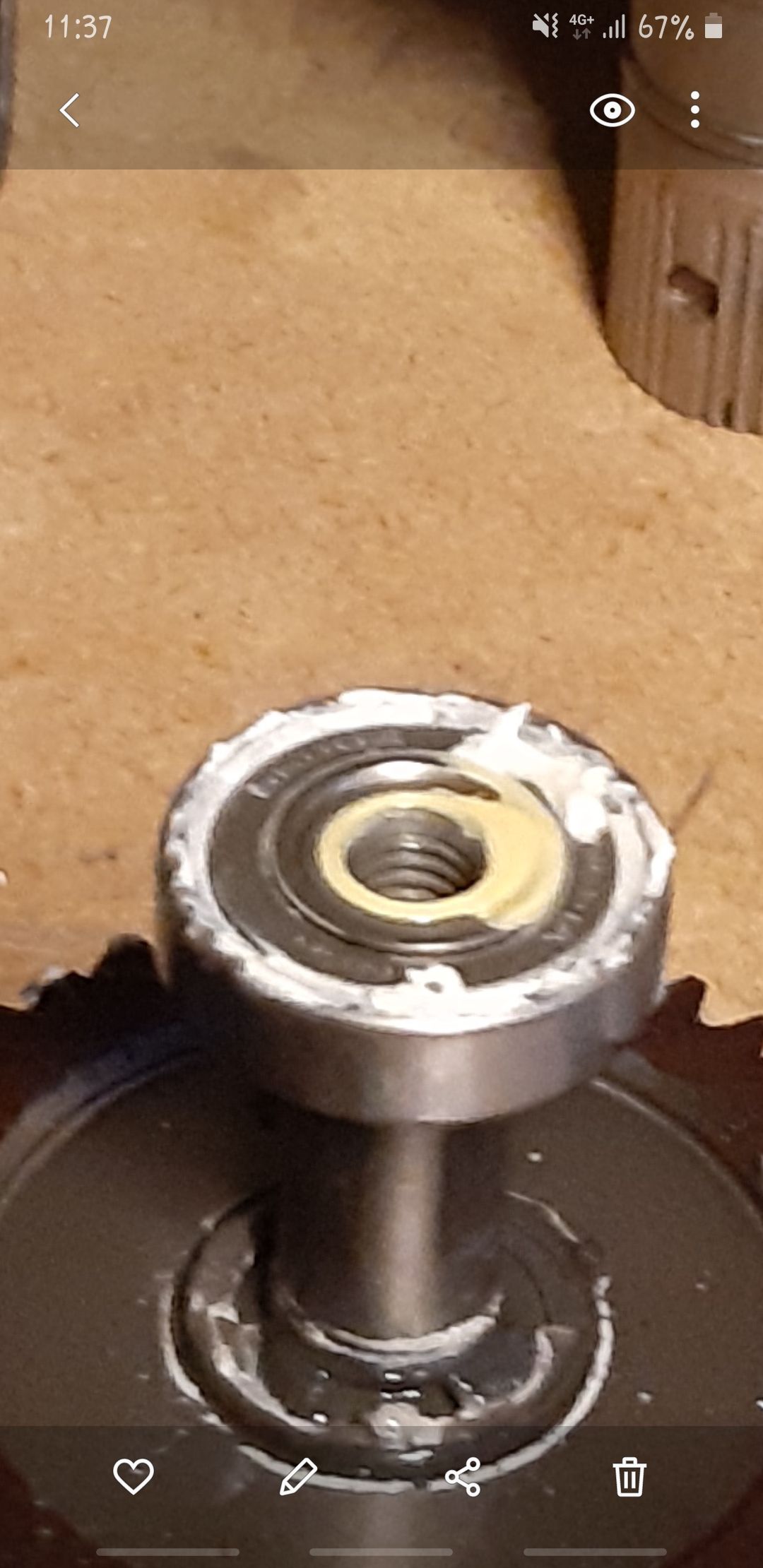

Ich glaub ich hab mich da etwas missverständlich ausgedrückt. Dazu hier mal ein Bild. Original sind solche Lager verbaut mit "Blechdichtung" nur das 6808 Lager hat eine "Gummidichtung"
Frage warum?
na ja weil es vielleicht nicht notwendig ist dort wo die Eingebaut sind. Die Blechdichtung soll nur Fett in position bei den Kugel halten und ist billiger als "echte" Dichtung (Kosten-Nutzen abwegung) und ist Reibungsärmer . Der 6808 sitzt auf der Kurbelwelle unmittelbar bei der "schwachen" Gehäuse-Kurbeldichtung, anscheinend haben die Konstrukteure damit gerechnet dass der Lager dort ein wenig Schmutz oder Feuchtigkeit sehen wird deshalb gedichtet.

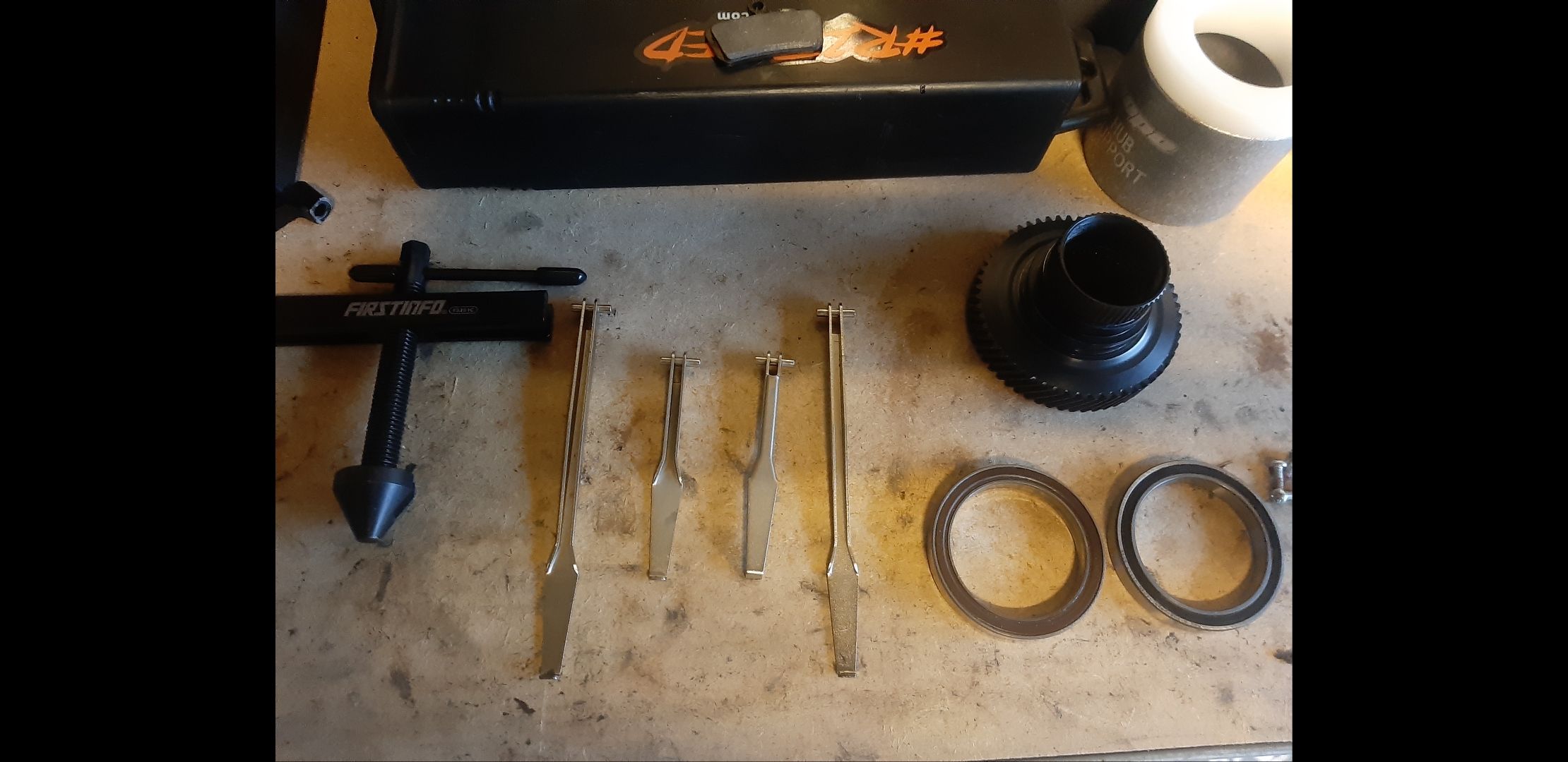

Bei mir ging es heute ein Stückchen weiter, das alte Lager ist nun ab und das Teil wo das neue drauf muss wandert über Nacht in die Tiefkühltruhe.
Das Lager ging relativ einfach ab nachdem ich mir extra noch einen Miniabzieher dafür bestellt habe, der Spalt wo man das Lager greifen kann beträgt maximal 2 mm.
Mittlerweile ist auch die weiße Paste eingetroffen die im blauen Forum erwähnt wurde, vielleicht liest es ja noch jemand vor Morgen und kann mir sagen was das für ein Zeuch ist.

Motor läuft wieder 👌 .... ohne Fehlermeldung, das Lager ist auch ruhig.
Allerdings fliegt der jetzt wieder runter, da das Kettenblatt mit integriertem Spider vom Torque nicht passt. Und nochmal ab und wieder dran hab ich keine Lust zu, wird wohl was für den Winter ... da hol ich mir einen separaten Spider plus Kettenblatt.
Abschließend bleibt zu erwähnen, nachdem alles zusammen gebaut war ging der "Rücktritt" von Hand schwergängig. Das hat sich nachdem ich ca. 500 m damit gefahren bin erledigt gehabt. Alle Unterstützungsstufen funktionieren.
Noch ein paar Bilder zu der Aktion
