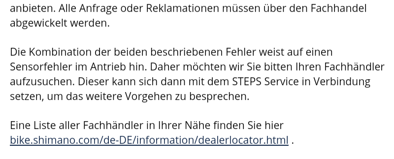

Beim kontakt mit dem Shimano Service..Sehr schnell eine Antwort auf die w013, e010 Kombi bekommen 👍
Werde dann mal im neuen Jahr mit meiner Werkstatt abklären was man tun kann. Vermute mit "der" Antwort auf den Motor 🙈.... Werde dann irgendwann hier schreiben was daraus geworden ist. 🔧🔨
Dankeschön allen die mit Rat und Tat dabei waren 👍
