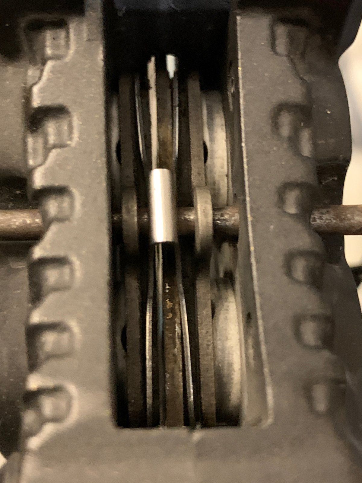

Hallo, da meine hintere Bremse teils quietschte und die Beläge runter sind wollte ich heute diese wechseln und neu einstellen. Also RAD raus, dann die Bremsbeläge raus und gesehen das beide Kolben an einer Seite deutlich weiter raus stehen als auf der gegenüberliegenden Seite. Zuerst dann mal die Kolben mit IPA gereinigt und alte Beläge wieder rein und mit deren Hilfe die Kolben beidseitig gleichmäßig rein gedrückt so das diese nur etwas raus stehen. Die Kolben waren nie ganz draußen. Dann die neuen Beläge rein und mit dem Bremsgriffe gepumpt das diese wieder etwas zusammengehen und am Belag Anliegen. Dies ging schon nicht wirklich richtig und irgendwann war Schluss die Beläge gingen nicht weiter rein bzw. Kolben aus dem Bremssatel raus. Ich kann jetzt Pumpen wie ich will es wird kein Druck aufgebaut und tut sich nichts mehr.
Ist da ggf. nur Luft im System oder was anderes defekt? Kann am Bremsgriffe oben was defekt sein durch das rein drücken der Kolben?
Vorne funktionierte das ohne Probleme auf diese Art.
Hab jetzt leider keine Spritze usw. da nur den Behälter für oben auf den Bremsgriffe und die Shimano Bremsflüssigkeit.

So grad noch ne Pritze gefunden und nen Schlauch passend gemacht und das ganze System mal entlüftet. Wieder zusammengebaut aber keine Besserung. Ich pumpe ins leere sehe aber das die eine Seite der Kolben deutlich mehr raus gekommen ist und die linke Seite sich gar nicht bewegt?
die rechten Kolben waren vorher genauso wie die Linken drin und es scheint so das nur die sich bewegen?
Wenn du was zum Entlüften hast, dann schraub doch mal den Bremshebel um von vorn nach hinten, dann weisst du zumindest ob's am Sattel oder Hebel liegt.
Grad auch auf die Idee gekommen und gemacht. Danke für den Tip. Also mit dem anderen Griff gehts auch nicht aber mit dem für Hinten kann ich vorne Druck aufbauen. Also liegt das Problem eindeutig am Sattel hinten. Jetzt mal was noch getestet 3 Bemskolben kann ich komplett raus drücken. Mal schauen wie ich jetzt den vierten, der vielleicht defekt ist raus bekomme um zu schauen. Schon mal irgendwo gesehen das die auch mal gerne brechen wenn man sich dumm anstellt. Und bei meinem Glück...... Jemand einen Trick wie ich den raus bekommen könnte? Will nich den ganzen Sattel aufschrauben wenn das gehen würde n

das läuft wohl auf einen neuen Bremssattel hinaus. Da die XT nicht sehr viel teurer sind was ist denn der Unterschied zwitschern der 8020 und 8120? Ist die 8120 nur das neuere Modell?
Danke hab’s jetzt mit 3 Reifenheber hin bekommen. Und was soll ich sagen Keramikkolben ist Ok. Jetzt weiß ich wirklich nicht mehr weiter was am Sattel sein könnte. Könnte mir nur noch nen Haarriss vorstellen wo er ggf. Luft zieht aber da müsste ja auch was raus kommen.

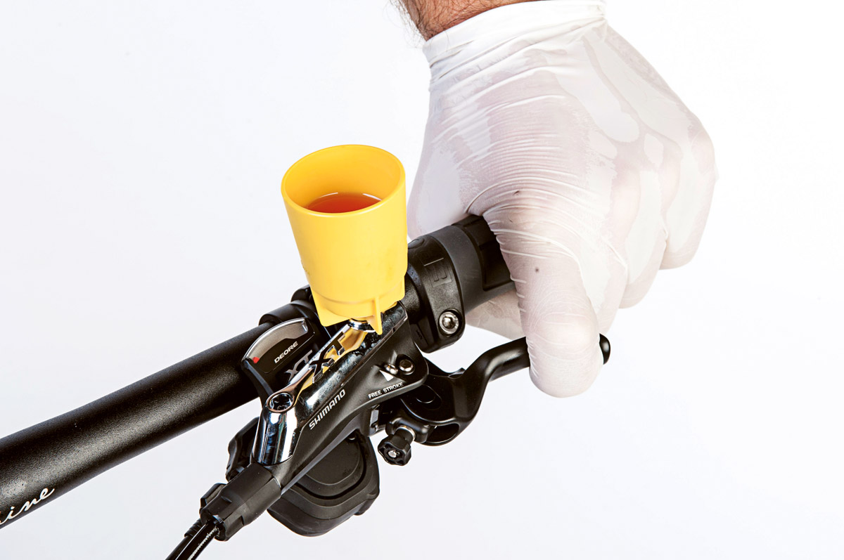

Wenn man die Spritze mit Öl füllt, dann sind durch das Umschütten immer kleine Gasbläschen drin, die muss man vorher aufsteigen lassen. Zum Entlüften immer den Trichter von Shimano auf den Handbremszylinder aufsetzen und das System mit Öl ganz durchspülen. Das Bike so ausrichten, dass der Trichter an der höchsten Stelle der Leitungsführung ist. Man sieht dann auch schön in dem Trichter ob noch Bläschen aufsteigen.

Ich bevorzuge eine zweite Spritze (ohne Kolben) statt des Trichters, weil man beim Entlüften ja unten/hinten am Rad ist, da sieht man am Trichter nicht wie die Bläschen aufsteigen.
