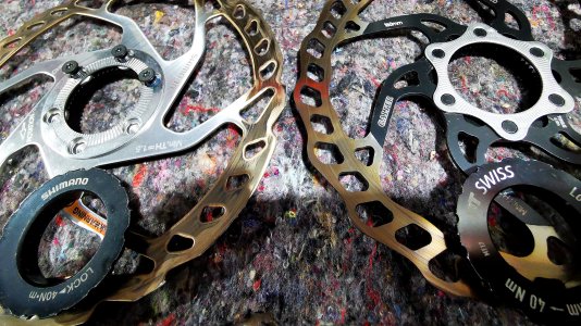

möchte mir auf meinem Bike mit Centerlock Nabe die Trickstuff Dächle HD Bremsschreiben 203mm montieren. Da diese 6 Loch sind, habe ich mal diesen Adapter von Shimano (SM-RTAD05) ins Auge gefasst. Meine Bedenken sind: Centerlock auf Loch Adapter sinnvoll bzw. hält der richtig was aus, oder wie sind hier so eure Erfahrungen mit den Adaptern ?

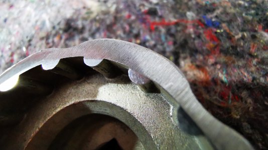

@Holzi : bei deinem vohergehenden Thread sieht man eine kleine CL Mutter mit Innenverzahnung, zudem einen unbekannten Magnethalter. Der von dir genannte hat Aussenverzahnung und wird höchstwahrscheinlich nicht funktionieren. Hatte ich schon gesagt.

Ich fahre die Shimano Adapter. Funktioniert grundsätzlich problemlos, nur wenn du einen Magneten hast, den du an die 6 Loch Aufnahme montieren musst, dann ist der Adapter nicht ganz ideal, da der Lockring die Schrauben ein wenig verdeckt. Da musst du dann ein wenig "improvisieren".

Ansonsten bin ich gerade gestern auf einen neuen LRS mit CL und habe die vorhanden Galferscheiben (v 2mm, h 1,8mm) über den mitgelieferten DT Swiss Adapter befestigt.
Ergebnis: leicht erhöhte Bremsleistung, KEIN Rattern/Rubbeln mehr.
Ich kann auch kein Spiel oder ähnliches feststellen.
