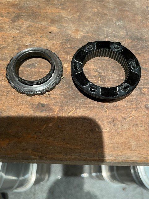

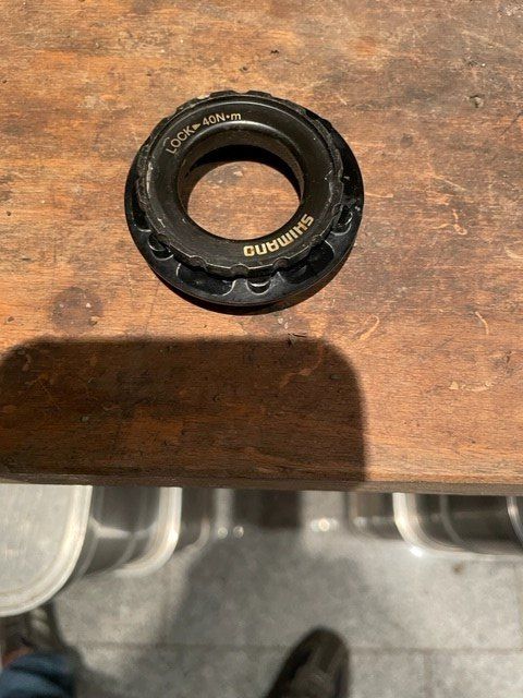

So, hier die zugesagten Bilder meines abgefallenen Centerlock-Adapters im Detail. Habe ich jetzt mal mit etwas Schraubensicherung mittelfest wieder zusammengebaut. In der Hoffnung, dass es erstens nicht wieder abfällt und zweitens trotzdem irgendwann wieder auseinander geht.

ist bei dir keine geriffelte Scheibe drauf? (mit Riffelung Richtung Centerlockring)
Lg Tirolbiker63
Re: Sinnvoll Centerlock Adapter für 6-Loch Bremsscheibe montieren
Gegenwärtig nein. Ob mal eine da war, hm… Ich inspiziere morgen meine anderen Adapter.
hab dein Bild genauer angesehen, es scheint so als ob dein Modell ohne Riffelscheibe ist
die 6 Bolzen sind vermutlich mit einer Vertiefung damit der Lockring nicht an den 6 Bolzen aufliegt, wenn das so ist dann würde der Lockring direkt an der glatten Oberfläche der Scheibe aufliegen (wenig Haltegrip) und das je nach Scheibenform bei den Löchern ev. auch rundherum mit wenig Kontakt zur Scheibe und auch ohne Gegenriffelung wo sich die Verzahnung des Lockringes gut einhängen kann, nebenbei ist auch die Klemmwirkung der Scheibe ungünstiger, je weiter aussen die Scheibe vom Durchmesser her fixiert werden kann desto stabiler ist es (selbst nach gemessen)
ich würde mal einen Adapter testen der die Scheibe mit den 6 Schrauben am Adapter fixiert und wo dann auch der Lockring sich besser an einer geriffelten Scheibe halten kann (ich verwende den SM-RTAD05) der müsste dann auch zu bleiben

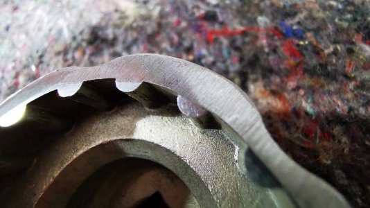

Und feile oder flexe es etwas ab, damit die "Nasen" direkt greifen. So habe ich das, geht perfekt auch mit Ratsche und Drehmomentschlüssel.
Nimm so etwas: https://smile.amazon.de/gp/product/B085NNFVWC/ref=ppx_yo_dt_b_asin_title_o04_s00?ie=UTF8&psc=1
hab ich auch so gemacht
einfach am Schleifbock rundherum hinterschliffen und einen dünnen Steg bei den Zacken dann plan an einem Schleifpapier abgezogen, jetzt kommt man mit der Nuss voll am Lockring hinein, da rutscht dann nichts mehr ab

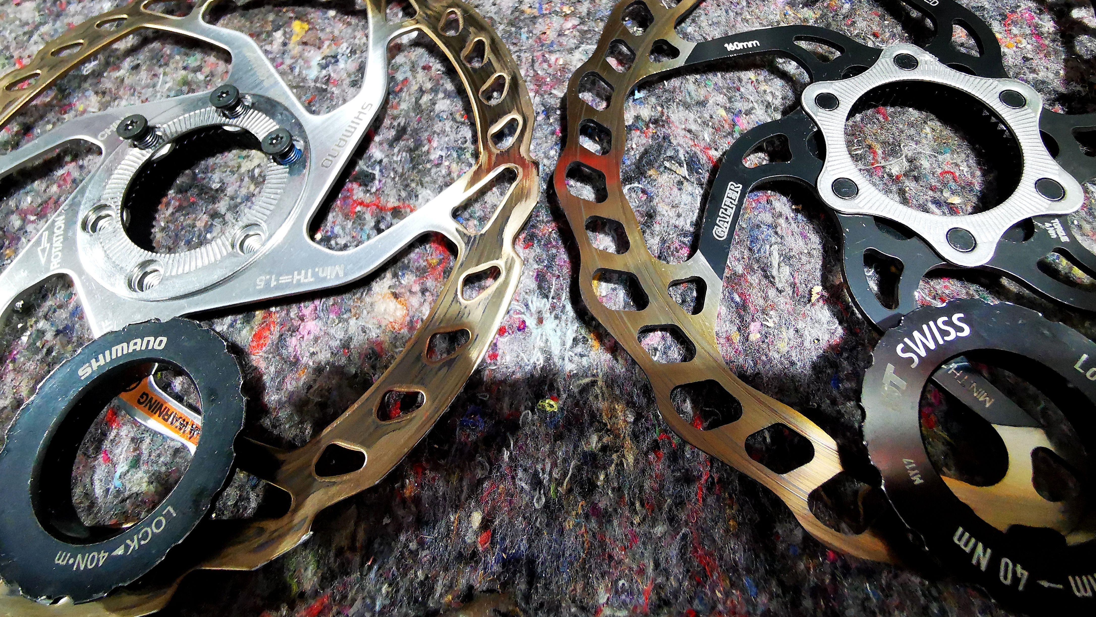

hab jetzt noch Messungen mit Befestigung direkt an einer 6 Lochnabe gemacht
im Prinzip waren die Messwerte direkt auf die 6 Lochnabe verschraubt ~gleich wie mit zusätzlich 6x geschraubten CL Adapter
Fazit: es gibt enorme Unterschiede in der Steifigkeit einerseits auch schon bei den Adaptern (6x zusätzlich geschraubt ist besser als nur gesteckt), und anderseits auch bei der Scheibe selbst, bei manchen Scheiben mit weniger Seitenstabilität merkt man selbst beim Anschlagen der Messuhr wie die Scheibe lange nachschwingt, ich würde größere Scheiben (ab 200er) und Scheiben mit schwachen Stegen eher nicht mit CL Adaptern verwenden, ausser die Scheibe ist wirklich sehr massiv gebaut (wie die MDR-C) die perfekte Scheibe wäre für mich die Brakestuff oder die TS HD (von der Reibfläche gesehen) kombiniert mit dem steifen Aufbau mit dem zusätzlichen Mittelring der Magura MDR-C

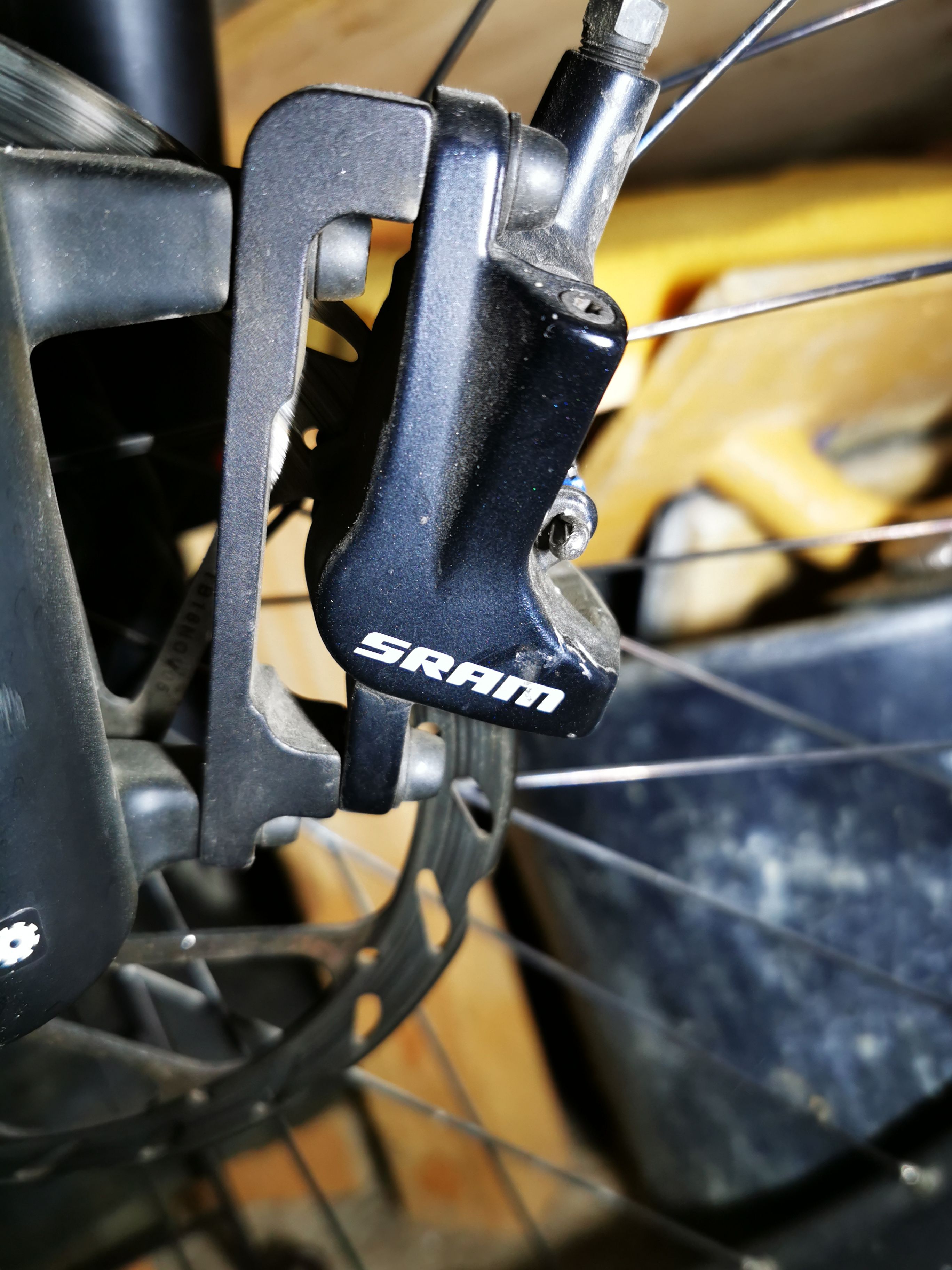

kennt jemand zufällig diese Bremsanlage? (im Bild)
eine sehr gute Bekannte hat diese Anlage auf ihrem MTB (gebraucht gekauft bei Greenstorm)
ich finde dazu sehr wenig, mich hätte interessiert welche Beläge da verbaut sind?
hab von Sram nur Teile für die Guide (RE) da, ich denke die Beläge werden da nicht passen
