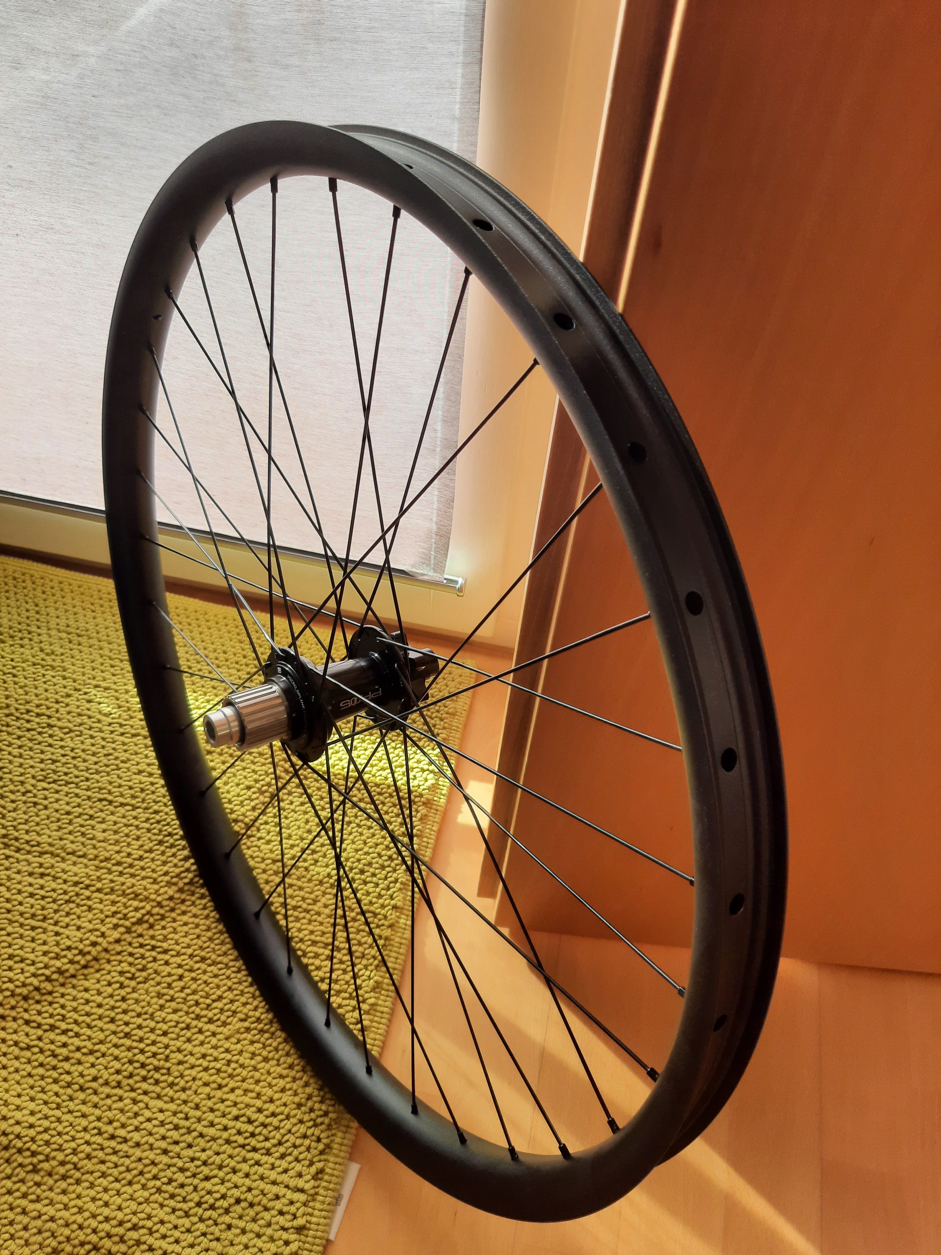

Ich würde auf 35mm Maulweite gehen, da der Reifen seitlich stabiler sitzt und so weniger Luftdruck zulässt. Klar geht auch 30mm aber der Unterschied ist schon erstaunlich gross.
Sehr gute Wahl 😎 💪
Mit Aceton und Scotch lässt sich die Beschriftung entfernen aber ist recht hartnäckig.
Newmen sl.eg 35 Felge, Newmen Nipple Washer, dt swiss pro head Messingnippel, dt swiss competition Speichen und Hope pro 5 Nabe mit E-Bike Freilauf.
🫣 1225gr.
Sehr gute Wahl 😎 💪
🫣 1225gr.
Sehr schön - tatsächlich bin ich auch kein großer Freund der Newmen Decals
