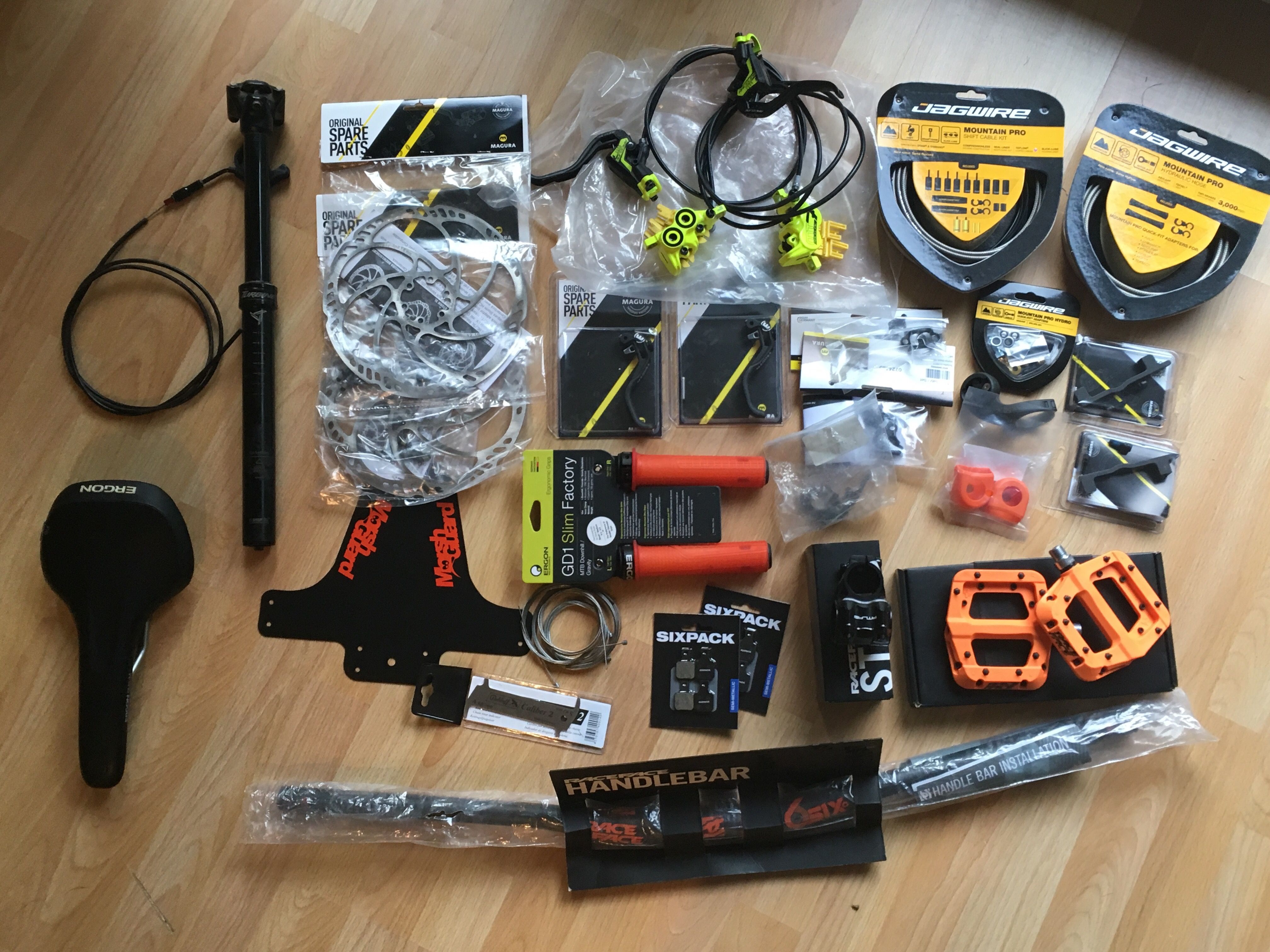

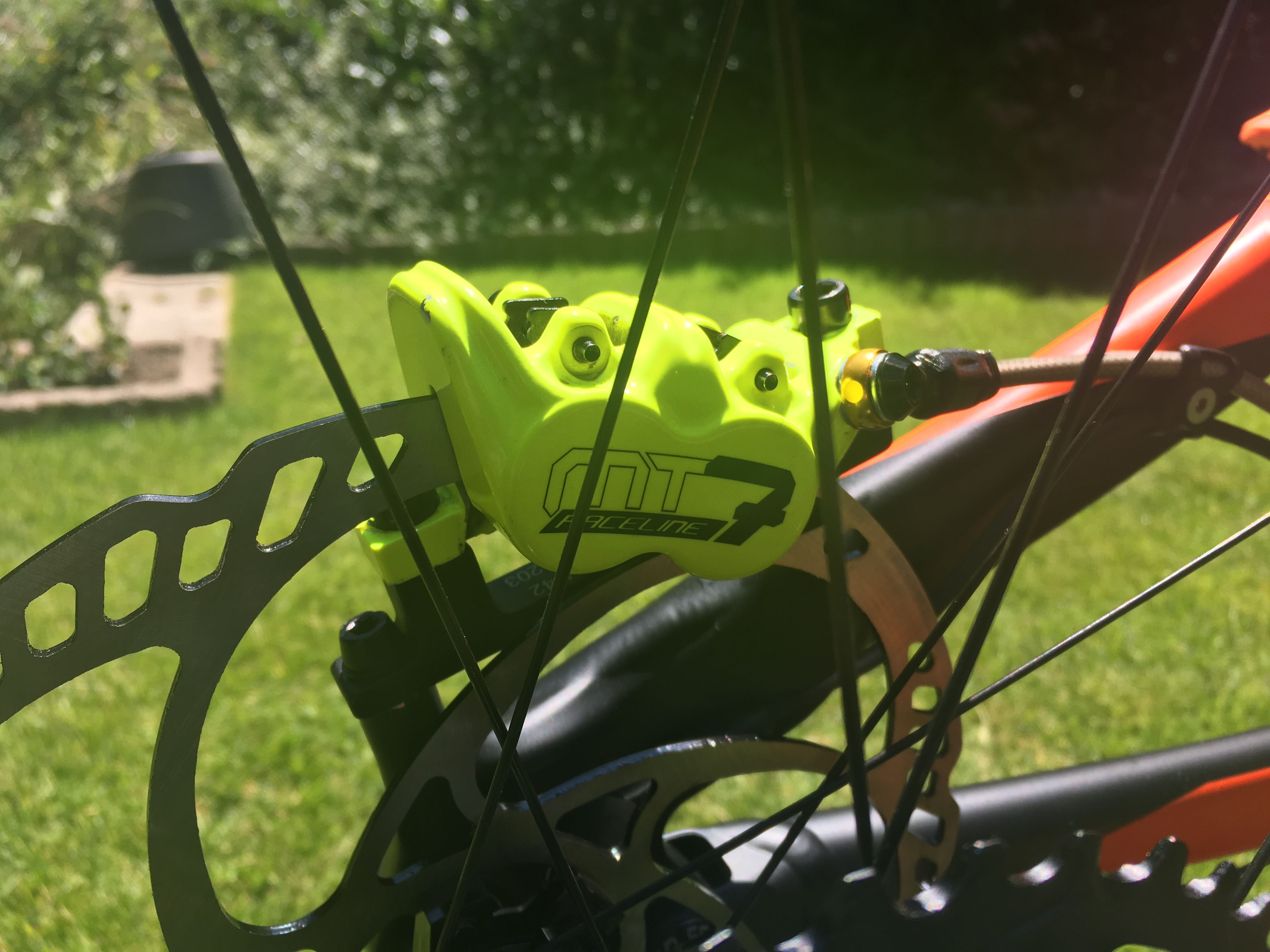

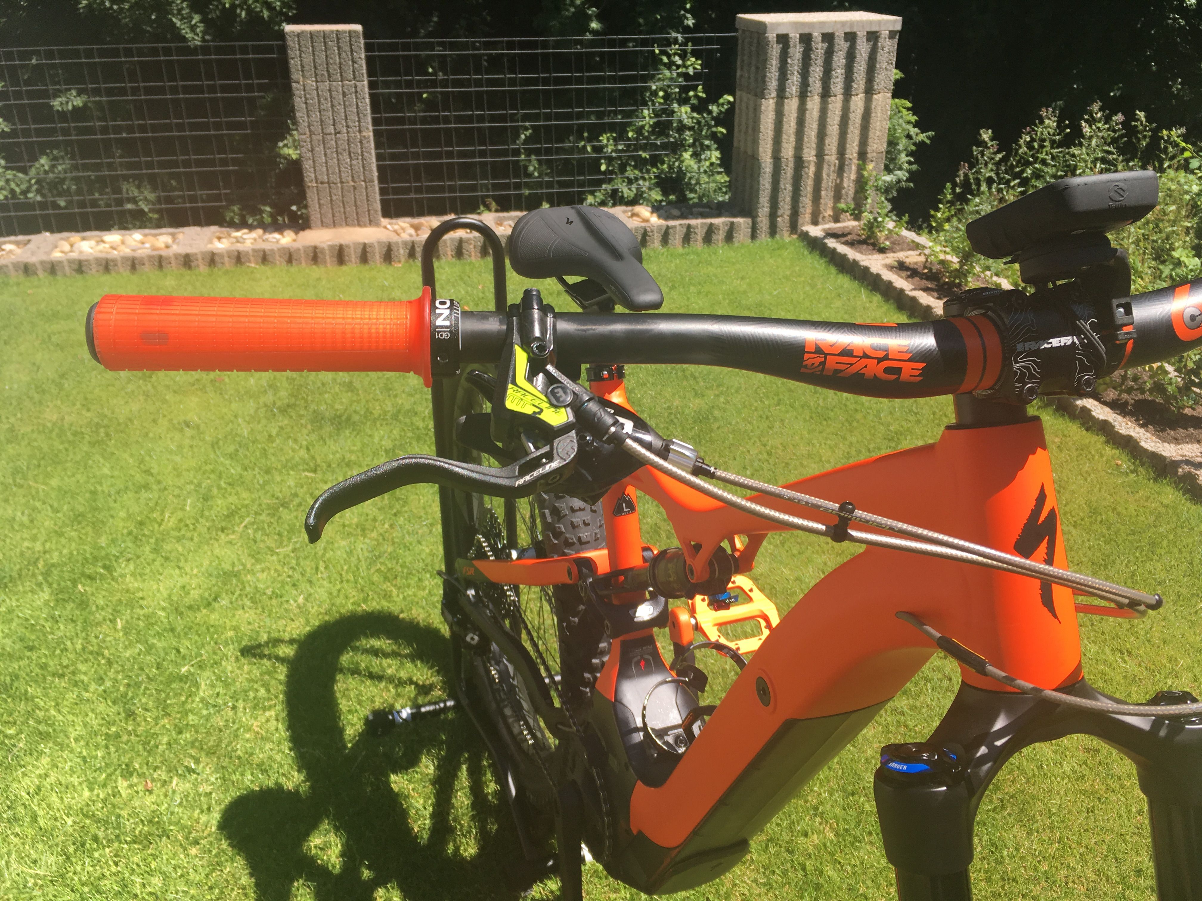

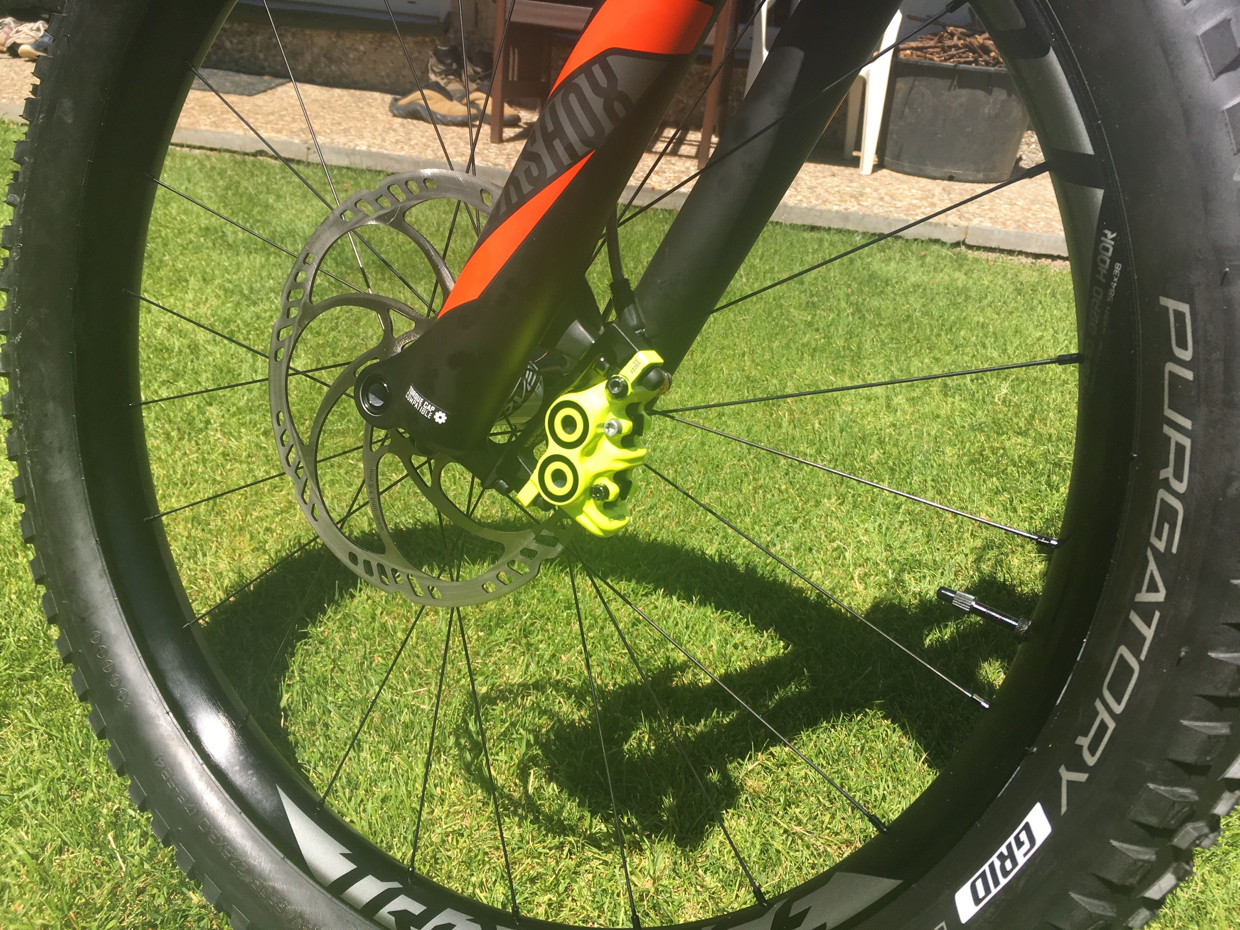

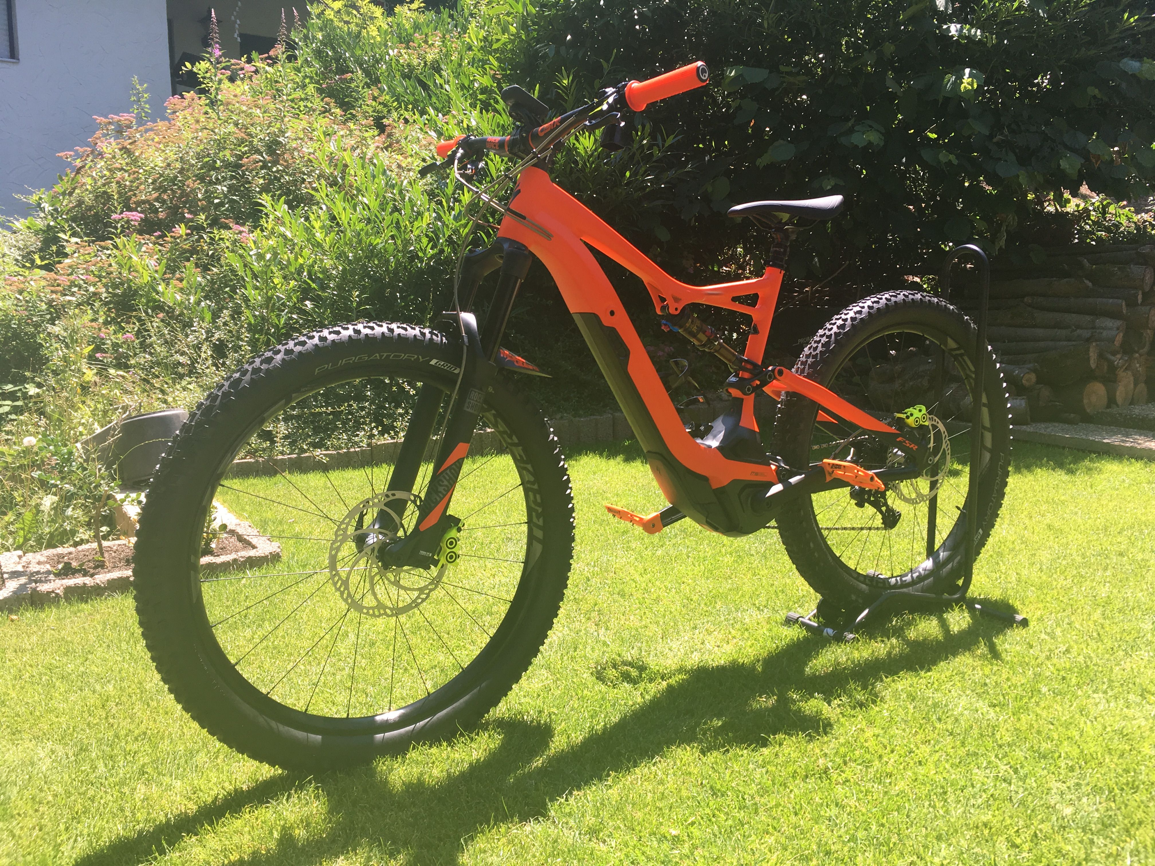

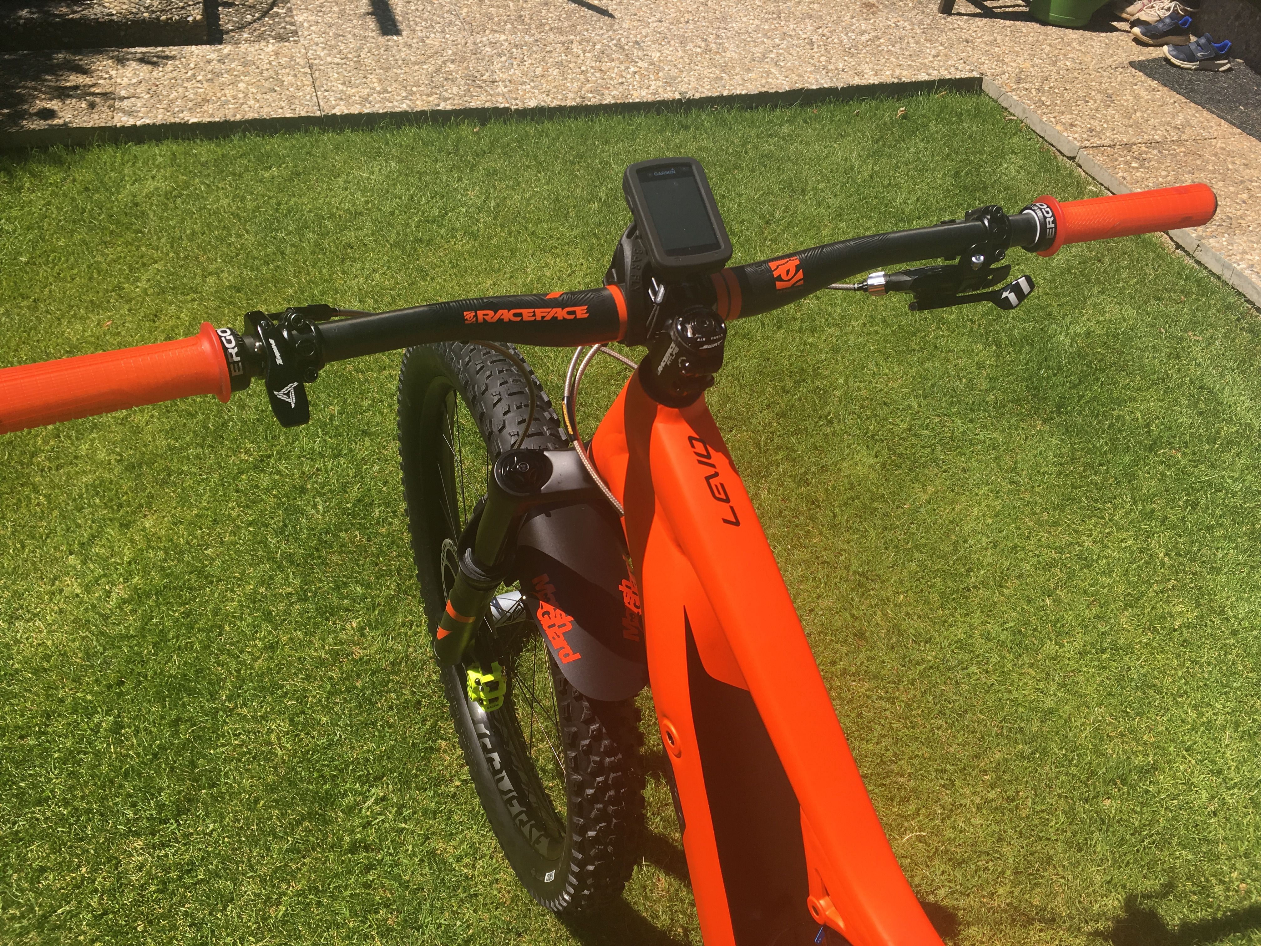

So, am Freitag habe ich mein Levo bekommen und natürlich auch gleich ein wenig 'gepimpt' :
Das Ergebnis kann sich glaube ich sehen lassen:
Die Einfingerhebel habe ich noch nicht montiert, wollte so schnell wie möglich fahren
Die ersten 120km wahren schon mal sehr 'geil' ...
... da ich gerne 'sprunglastig' unterwegs bin (wohne direkt am Flowtrail Stromberg ) werde ich mich noch mit Fahrwerk und anderer Bereifung auseinander setzen.
Getauscht wurden die für meinen Fahrstil unbrauchbaren Reifen. Jetzt habe ich Maxxis in 2,8 drauf. Vorne HR II 3C und hinten den DHR DoubleDown und das Ganze als Tubeless.
Will kein Erbsenzähler sein, aber mir fällt der Blick immer auf sowas.. ich glaube der VR ist in die falsche Laufrichtung montiert. Die Stollen "kippen" nicht nach hinten ab, sondern die abgesenkte Seite schaut nach vorn. Das aber nur nebenbei. Hübsches Bike ansonsten! :-)
Pssssst. Nicht verraten. :sick:
Peinlich. Aber @.Konafahrer. ist es ebenfalls aufgefallen.
Gutes Auge.
Ansonsten habe ich mich schon mal ein wenig erkundigt. Specialized hat am Levo is-Steuersätze verbaut. Der Rahmen ist also gleichzeitig auch "Lagerschale". Somit ist ein winkelverstellbaren Steuersatz nicht möglich.
Dann eben "nur" der 160er AirShaft in Verbindung mit dem AWK. Und die Front ordentlich runter bekommen.
Leider kommt dann das Tretlager wieder höher.

Darf ich fragen, warum die Bremsleitungen getauscht wurden? Nur wegen Optik oder sonst noch Gründe?

haha.. danke fürs Kompliment. Und das, obwohl ich ne Brille trage! ;-)
Das Tretlager beim Levo ist ja eh recht hoch. Daher sehe ich da kein Problem, eher aber beim Reach und das der Dämpfer
ggf. härter abgestimmt werden muss, wenn die Gabel "Länger" ist. Bau lieber ne 150mm Stange ein und ne AWK. Die AWK
bringt mehr als 10mm mehr Federweg - fühlt sich auch nach mehr Federweg an.
Interessant wäre auch ein Vorbau mit negativer Steigung (wie etwa hier: https://dirtmountainbike.de/news/specialized-enduro-29).
So könnte man die höhere Front drücken. Auch interessant wäre: 2.8er Reifen und 160er Gabel. Die 2.8er Reifen bauen nämlich wieder
etwas niedriger.
haha.. aber es gibt soviele Ideen mit dem Levo - das Rad ist der Knaller! Viel Spaß!
Die Bremsen waren an einem anderen Bike montiert.
Da die hintere Bremsleitung ausgetauscht werden musste (da zu kurz für das Levo), habe ich gleich auf die Jagwire Leitungen umgerüstet.
Ich habe auch an anderen Bikes schon die Jagwire Leitungen gefahren und bin der Meinung das man gerade an der hinteren Bremse einen definierteren Druckpunkt hat (oder bilde mir das zumindest ein ).
Die Optik spielt natürlich auch eine Rolle
