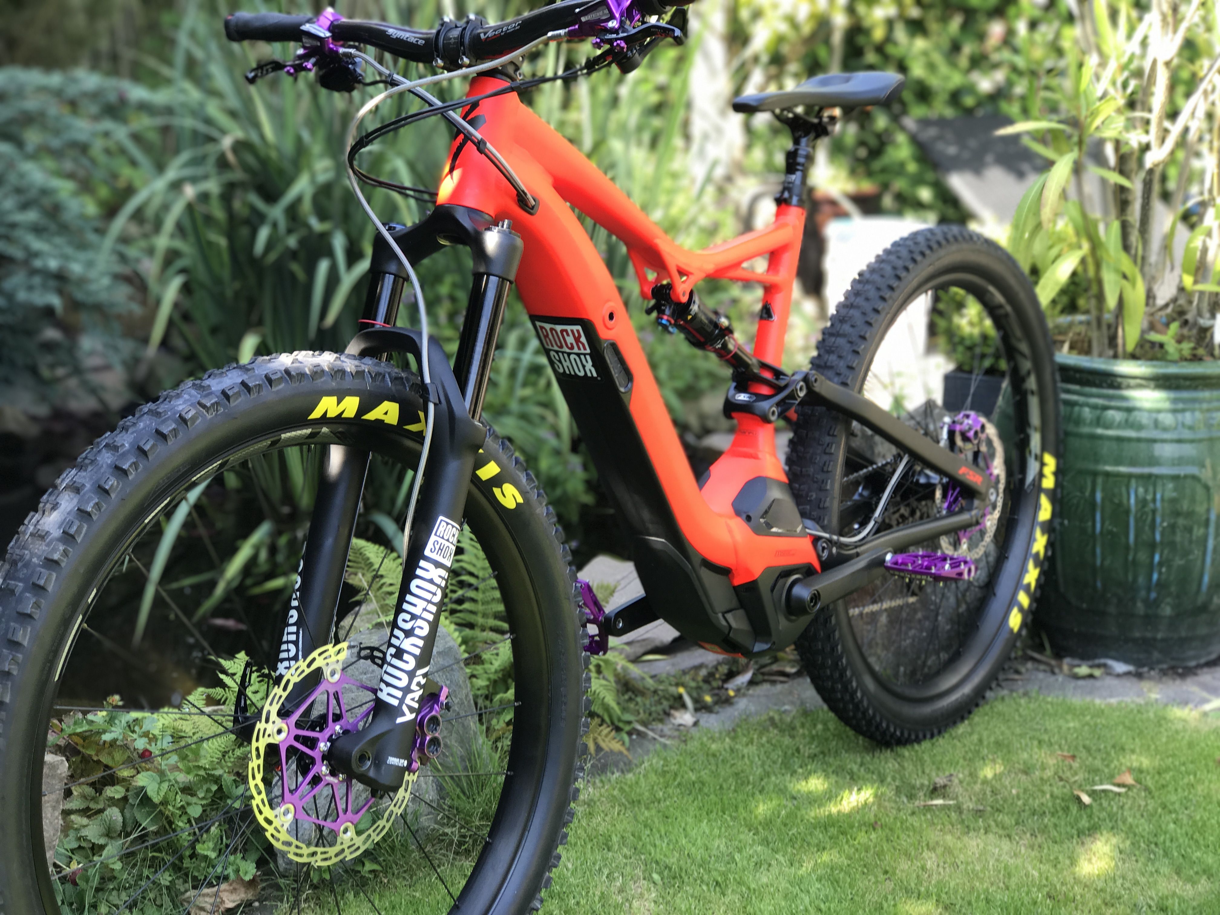

Ich bin jetzt auch stolzer Besitzer eines '18er Levo's und habe ein wenig umgebaut
Reifen: Maxxis
Lenker: Syntace Vector Carbon high 20
Vorbau: Syntace Megaforce 2 50 mm
Gabel. : Yari 150 m. AWK
Bremsen: Hope
Griffe. : 66Sick
Sattel. :SQ Lab. Ergowave Active
Pedale. : Hope
Bild ist leider nur ein Handyfoto

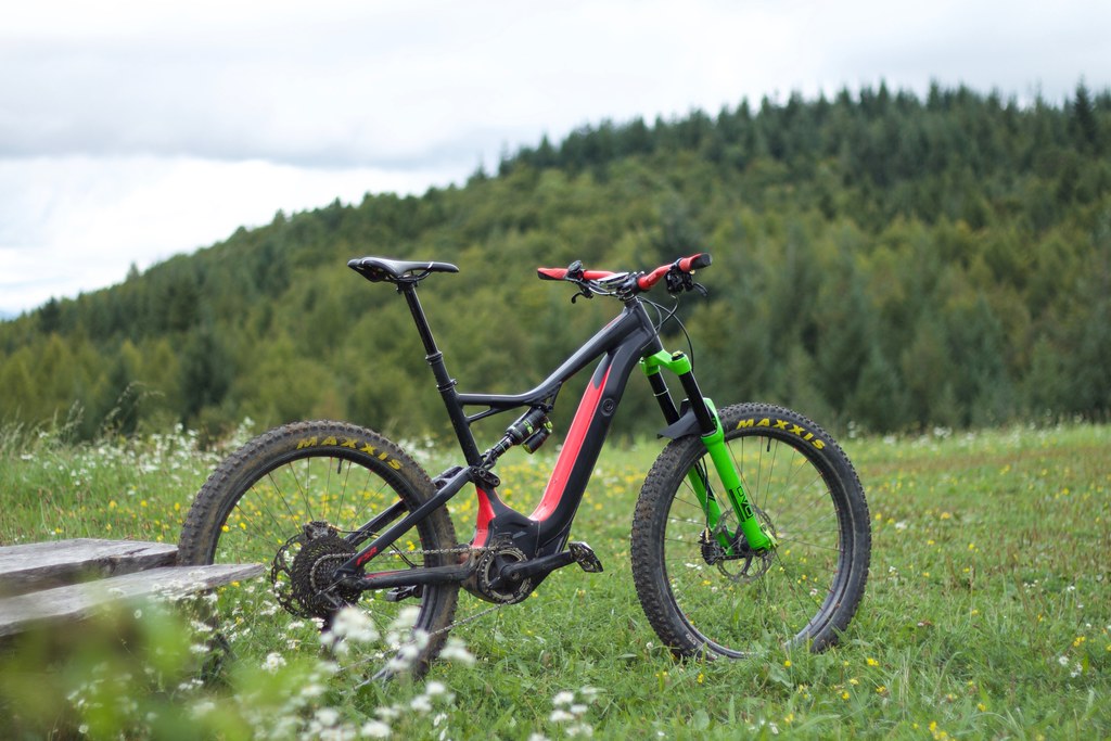

Frisch montiert und sehr überrascht, vor allem von der Gabel, die kommt an eine Mz 55 von früher sehr nahe, wenn nicht noch besser.

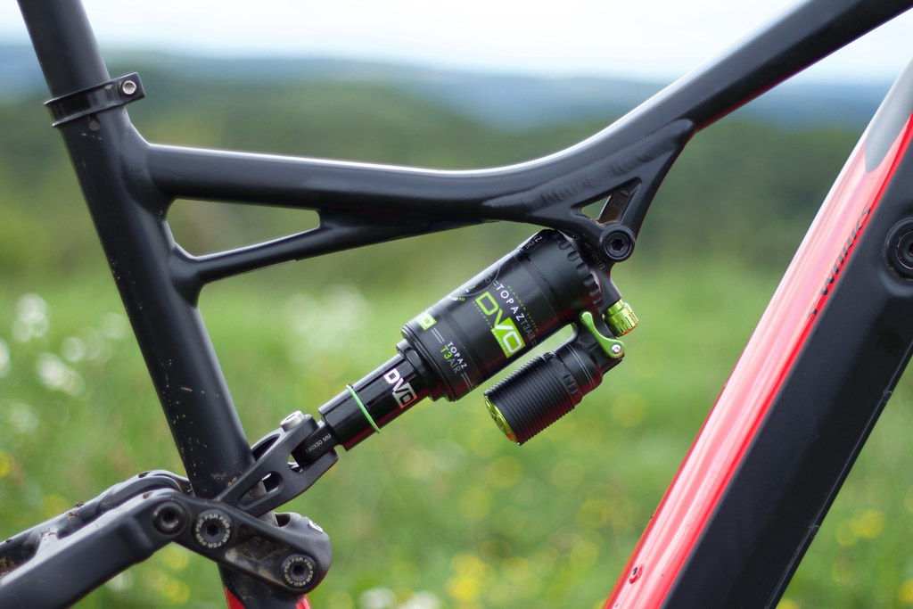

- Diamond Boost 29, schlürft sowas von Geil :winkytongue: gleich auch als erstes auf 160 umgebaut, dass geht sowas von einfach.
- Dämpfer Topaz, 190x50mm mit BikeYoke, damit klebt das Bike regelrecht am Boden...
den Orig. Fox ging innerhalb 1 jahres jetzt 4mal zum Service :frowningfrown: mit dem hoffe ich war es das, & das Geld wert...

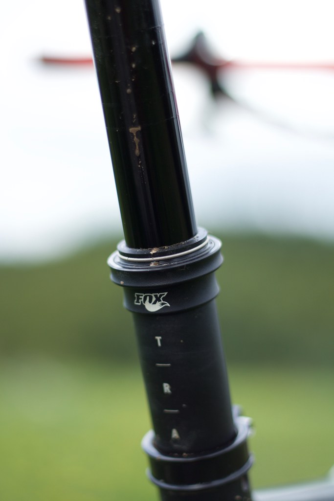

die Speci Stütze wurde auch getauscht, nachdem sie innert kürzester Zeit zum 2.mal Hopps ging
