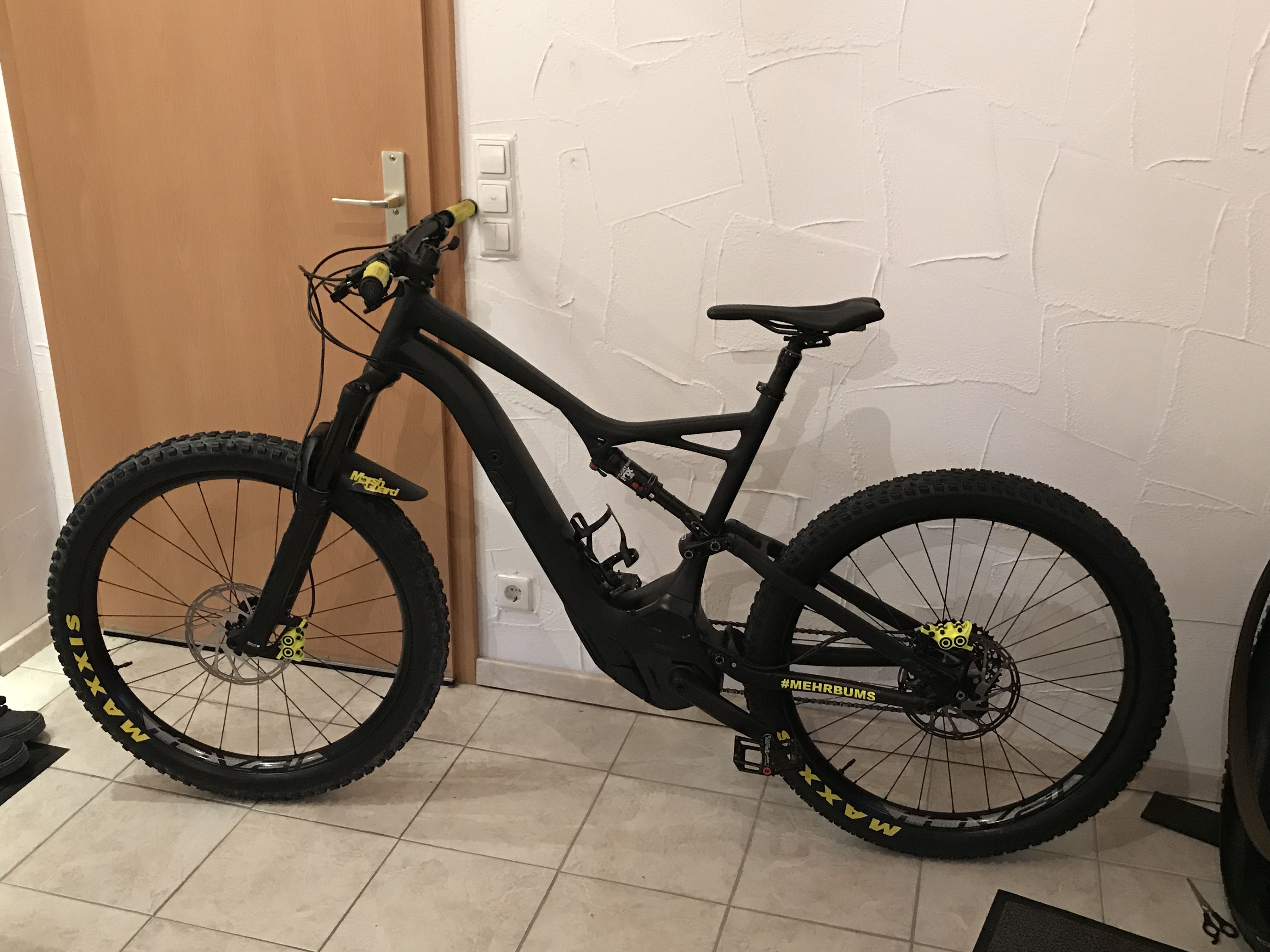

Hab heute auch geschraubt, das Levo ist immerhin schon 4 Tage alt und es regnet den ganzen Tag schon .......also Griffe, Reifen, Bremse, Sattel getauscht und gleich auf Tubeless umgerüstet!
Und Marshguard natürlich.....
Anhang anzeigen 2676 Hab heute auch geschraubt, das Levo ist immerhin schon 4 Tage alt und es regnet den ganzen Tag schon .......also Griffe, Reifen, Bremse, Sattel getauscht und gleich auf Tubeless umgerüstet!
.....auch 4 Tage alt ;-)

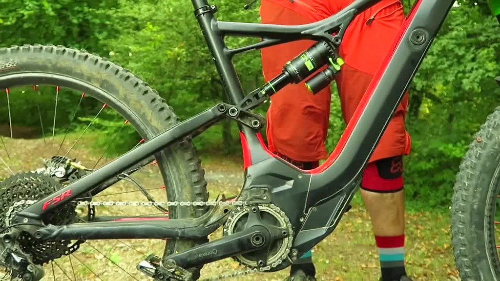

Wollte mir eigentlich die 90 € für das Yoke sparen, aber der passende Dämpfer ist ja nirgends zu bekommen. die wissen ja nichtmal wann wieder einer lieferbar ist.
Meine Frage, ist alles zur Montage dabei wenn man das Yoke bestellt? Also Lager und so?
Danke
Danke
Ja ging mir gleich ;)
Ja ist alles dabei ;) vorteil vom Yoke ist, man hat dann noch 3 mm mehr hub/federweg, bei mir neu 147mm :cool::cool:
Hab jetzt mal auf 1 progressionSpacer zurückgebaut, ausfahrt am weekend wird folgen, zeigen, wieviel resthub ich dann noch habe...
Wie?! Und das Ganze, ohne dass der Hinterbau dann "angehoben" wird? Die Geo bleibt ganz sicher gleich?
Sascha
ja die Geo bleibt gleich, der Yoke ist länger als das Orig. und dank einem Dämpfer mit 50mm statt orig 47mm Hub hat man mehr FW ;)
Aber beim Rechnen ist mir ein Fehler unterlaufen, neu habe ich 141mm Federweg statt alt 135mm
mann könnte aber auch einen kürzeren Dämpfer verbauen, mit 190x45 hub, aber das macht glaub niemand :perservingface:
