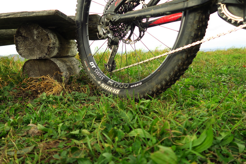

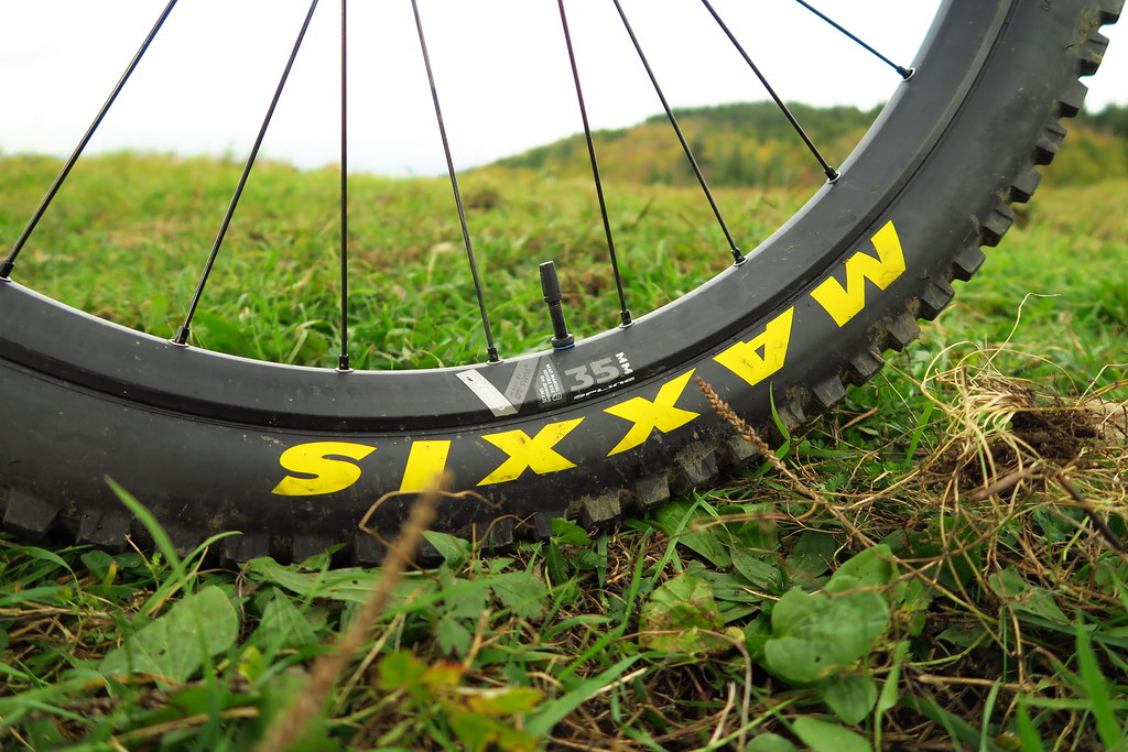

Hab das 2016er Levo. Die originale KMC Kette ist nach 400 Km gerissen, danach auf Sram XX1 gewechselt. Mittlerweile bin ich knappe 4000 Km mit einem Kettenwechsel ohne Probleme gefahren.
Hi blaubaer, ich seh du hast den Maxxis Rekon aufgezogen. Welche Größe, fährst du tubeless, wie fährt der Reifen auf Asphalt? Ich spiele mit dem Gedanken ebenfalls den Rekon auf meinem Levo zu montieren, bin für jede Info dankbar.
hallo @Rama
Den Rekon+ fahr ich jetzt schon 1Jahr, aber bisher immer nur vorne.
Grösse 27.5 x 2.8" und Ja in Tubless.
auf Aspahlt rollt er recht gut, sehr unaufällig.
Jetzt hab ich ihn mal hinten montiert und war gestern echt überrascht wie viel Grip der besser aufbaut als der HighRoller 2.8 zuvor, und dies bei Rutschig nassen Trails.
für Vorne hat er aus meiner Sicht mehr Grip auf losen Boden in Kurven, im Vergleich zu einem Purgatory von Speci.
