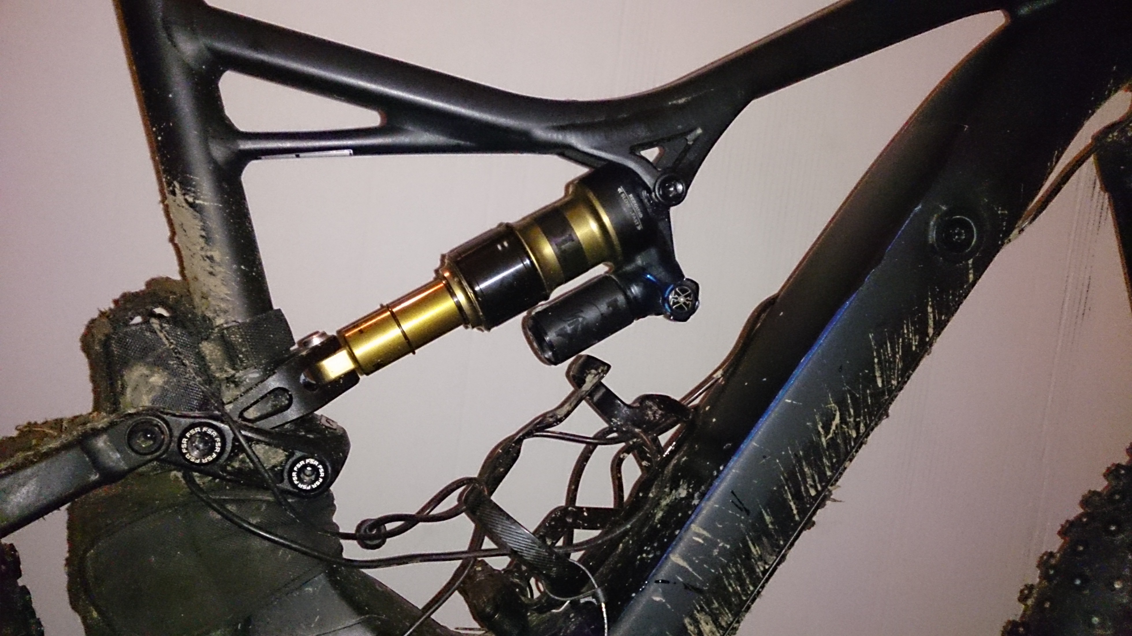

Mal ne Frage: wie bekomme ich einen Fox X Evol 200x51mm (Standartaufnahme) gegen den blöden Monarch 197x48mm(Speciaufnahme) gewechselt. Kennt da wer einen Hersteller für die Adateraufnahme (FSR) die mir behilflich sein könnte? Habe mich schon dumm und dämlich im Netz gesucht :'(
Was ich dir Raten kann bevor du weiter deine Zeit verschwendest, schicke den Dämpfer zu Fox, und lass dir dort eine neue Kolbenstange mit Gewünschter länge (47mm) +Original Specialized Dämpferaufnahme einbauen.
Da kannst du gleich deine Wunschbeshimung machen lassen, zu den Kosten....... ca.100 Euro

Nun komme ich langsam mit meinem Levo 2018er voran.
Dank euch habe ich nun den Bikeyoke SJ02 verbaut mit einem Fox X 2017 (200x51) der gerade so rein passt! Anschläge des Horst-Link bei 16 Bar habe ich bisher noch nicht verspürt, aber es ist wirklich das maximalste was in einem Levo 2018 Größe L so rein passt. Der Trinkflaschenhalter wird dann leider auch nur noch zur Deko.

Ja, sind für die Frontbeleuchtung. Wie ich die Verkabelung möglichst ästhetisch gestallte bin ich mir noch nicht ganz sicher. In das Unterrohr lassen die sich leider nicht ziehen auch wenn ich löten würde, da fehlt der Platz da noch ein Droperpost rein kommt und ich 2 Lampen drauf habe. Ich denke ich werde leider den Trinkflaschenhalter raus nehmen und in die Bohrungen, Klemmen rein schrauben um die Kabel zu fixieren. <ist im jetzigen Zustand halt noch alles "Prototyp"
Wie ein Dämpfer mit Ausgleichsbehälter funktioniert bzw. wofür der "Topf" ist weisst Du schon oder?
Falls nicht, hier sehr gut beschrieben:
https://dirtmountainbike.de/basic-guide/grundwissen-fahrwerk-daempfer-federung/4
Vor etwa einem Jahr habe ich den Dämpfer per Post geliefert bekommen, nach dem ersten fahren hatte ich eine "zischen" gehört, so als ob Luft und Öl zusammen durch ein Ventil gepresst wird. Es ist genau das selbe Geräusch wie bei einer Tallas wenn man diese ca 6h+ auf den Kopf stehen lässt. Könnte natürlich auch sein das dieses nur ein einmaliges Phänomen nach der Produktion beim einfahren des Dämpfers war. Druckverlust war auch vorhanden.
Ich baue den Dämpfer aber mal aus "irgendwann" und lasse ihn mal ne weile über Kopf stehen, dann schreibe ich mal was das Ergebnis war.
