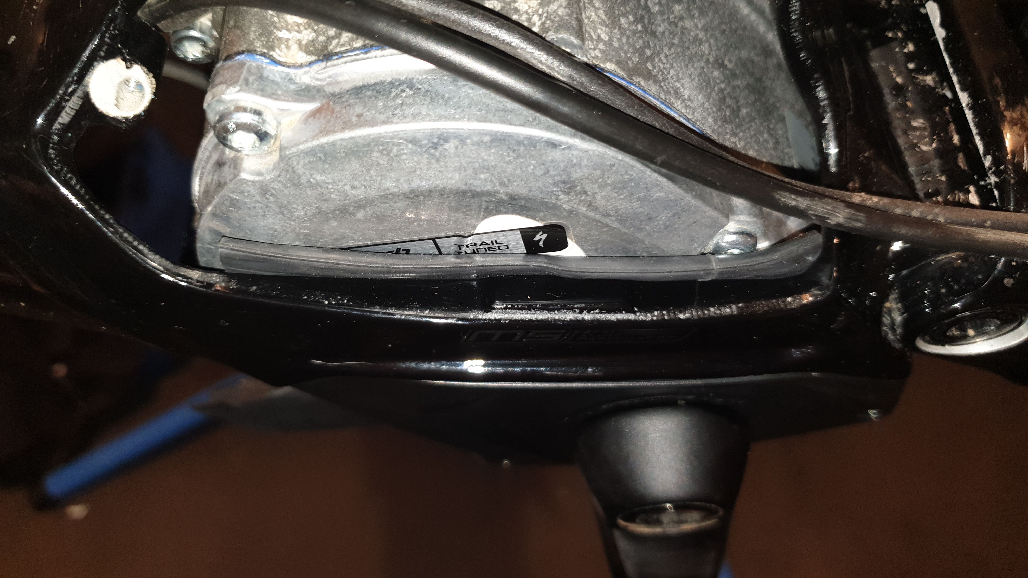

Außerdem hat sich der blaue "Kleber" zwischen Motorgehäuse und Rahmen, ohne den ein Kontakt Metall/Metall entsteht beim Ausbau verabschiedet (ist zerbröselt). Ich habe nun vorerst ein Stück alten Schlauch hier eingesetzt, bin aber nicht sicher, ob das geht bzgl Hitzeableitung o.ä.

Der "blaue Kleber" ist ein Hitzepad, dass die Wärme vom Motor in den Rahmen abführen soll, Schlauch ist da eher kontraproduktiv.

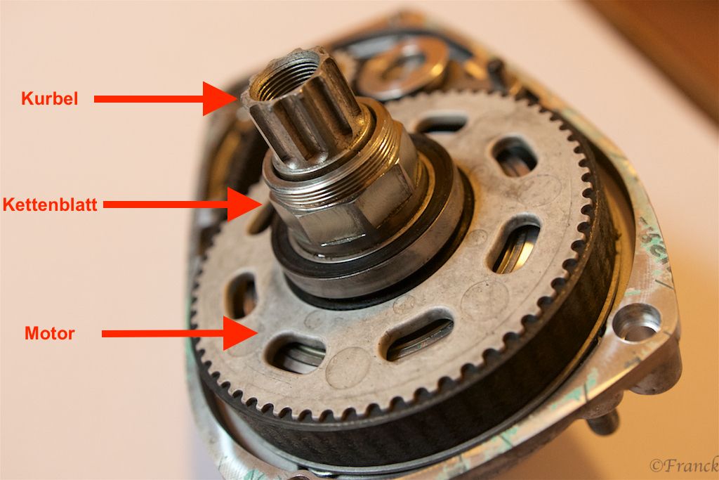

Ich würde den Motor nicht zerlegen. Denke, zwischen der Welle "Kurbel" und "Kettenblatt" sitzt Dreck, WD40 rein sprühen könnte eventuell helfen.

ich würde das zuerst mit Ölen probieren.
Auf den Bildern erkennst du, das der vordere Teil der Welle (mit Verzahnung für Kurbel) in der Hohlwelle nicht gedichtet ist, eine Dichtung sitzt erst vor dem Rollenlager. Wenn da etwas Dreck reinkommt, kann es schon knarzen.

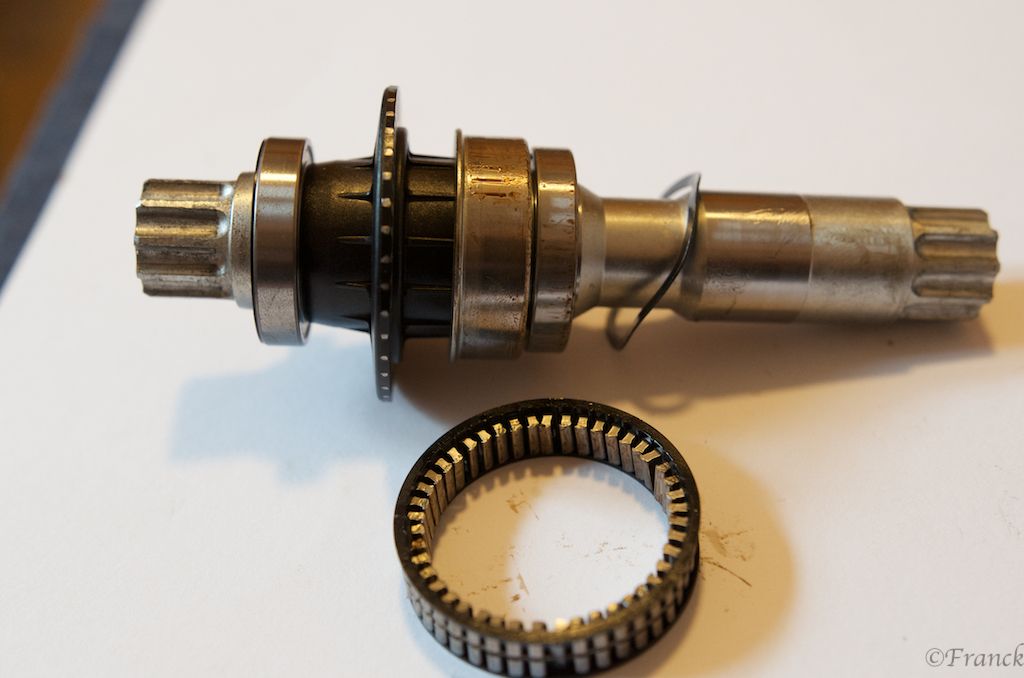

Dann wird es vermutlich der Freilauf sein (mittleres Bild, der schwarze Ring).
Der greift nur ein, wenn du rückwärts kurbelst.

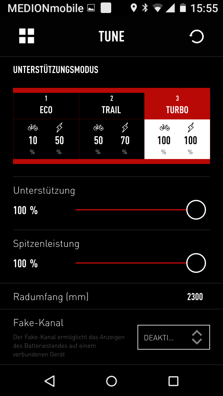

  • 34 er Race Face Kettenblatt mit Schrauben Problem Covers für längere leicht hügelige Radweg-/Strecken, ´bin kein HardCore-MTBler/DirtRacer; ´hoffe ich richtig, damit die häufigen Motor-Ein-/Aussetzer um +/- 25 km/h, z.B. in ECO ?,
6463
zu überpedalieren?

  • ach ja, Chip-Tuning schenke ich mir, vielleicht bei Gelegenheit vom Autorisierten Reifenumfang auf 2000 ?
Mache ich das richtig, werte Experten?

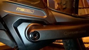

uui, mein Levo 2019 hat keine 8er Inbus Schraube an Tretkurbel um Kettenblatt zu wechseln. ´war so von oldman54s Fotostrecke begeistert ;-)
Kann mir jemand helfen, wie ich die Kurbel demontieren kann?
Vielen Dank vorab.

OldChamp54: 8er Innen6 Kant stimmt, ist wohl eine Hohlachse, Kurbel selbst hat 15er Innen 6 Kant, aber nur 4 mm zum Ansetzen; kein Schraubenkopf wie auf deinem Demontage-Foto.
´will nix kaputt machen, der bitte um Nachsicht
Du drehst an der 8 innen sechskant gegen den uhrzeigersinn. Die schraube dreht sich aus der welle raus und stützt sich an dem teil mit dem 15er innen sechskant ab. So zieht sie die kurbel von der welle. An dem 15er teil brauchst du überhaupt nichts machen,ausser darauf achten,daß er sich nicht mitdreht.
