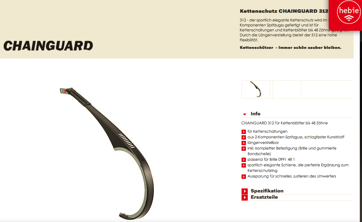

´hat alles prima geklappt, gutes Kurbelsystem. ´ scheint mit 34 Zähnen guter Kompromiss zu sein. ´s ist halt schon recht aufwändig mit den Werkzeugkäufen und selbst mit kleinem Abzieher recht fummelig. Daher ist wohl ständige Kettenpflege angesagt um nächsten Verschleißwechsel hinaus zu zögern. Geht so was: hebie Chainguard 312 ? Denn das Levo ist echt geil, obwohl ich mir ´nen Fully hätte gönnen sollen ;-) ´bin nach 1. mal richtig MTB echt angefixt :-)
Würde ich mir nicht antun, bringt bei Kettenschaltung eh nichts. 1x in der Woche, bzw. nach Regen Kette durch einen öligen Lappen ziehen, neu schmieren, fertig.

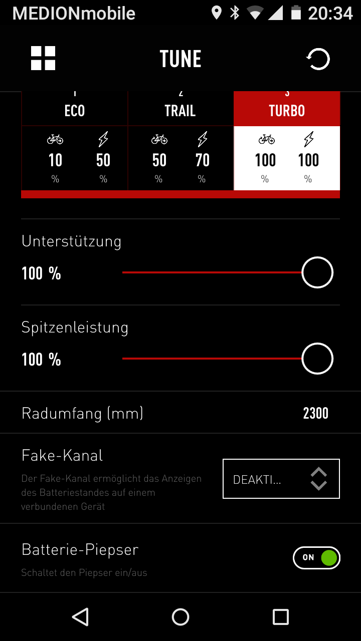

inzwischen lässt sich mit der Speck App Radumfang (Leo HT 29") 2300 mm nicht mehr ändern.
Kennt jemand den für 2000 mm einzutragenden Byte Array-Wert?
Zum Geräusch, kontolliere mal die Kettenführung ob da irgendwo eine Kontakstelle ist. Zum Radumfang, installiere die MC-App Version 1.2 dann müßte es gehen. Wenn du allerdings die Motorsoftware 6.1 hast funktioniert das mit dem Radumfang nicht.

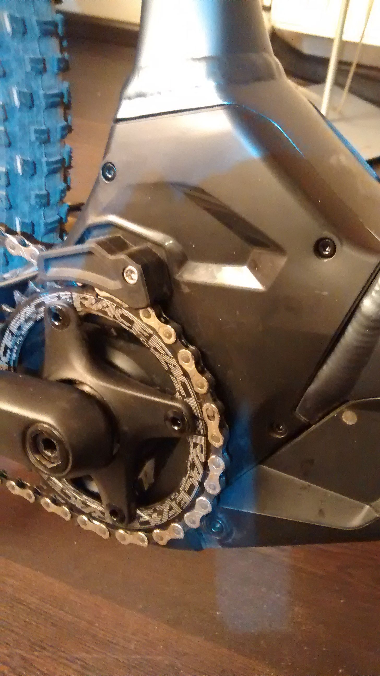

Kurbel-Klackern:
Fehlalarm! Danke dir, Rama, ´bin newbie. Nach Kurbeldemontage bereits festgestellt, dass der knapp sitzende Kettenabwurfschutz mit Metallplatte der Übeltäter war.
