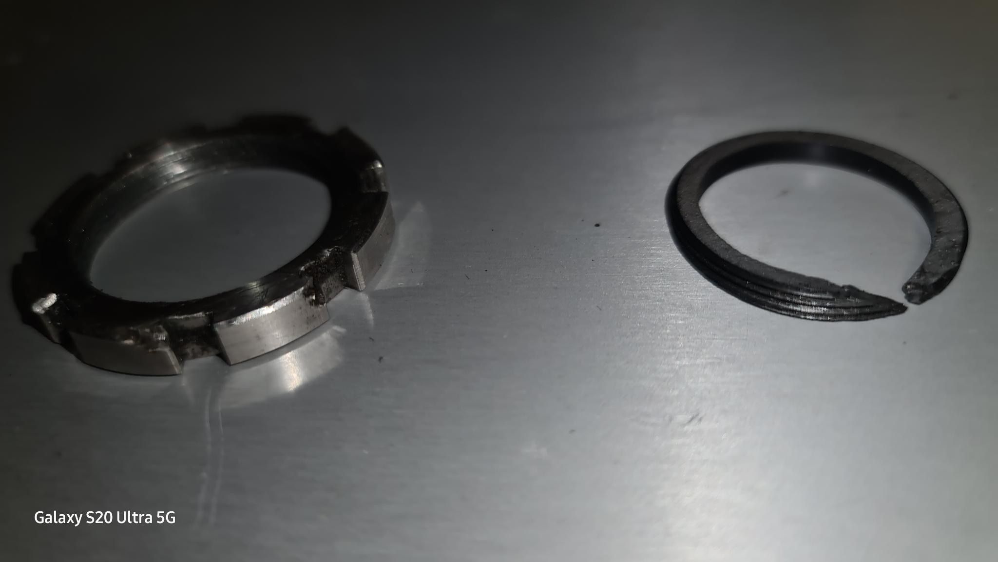

Hallo in die Runde.
Ich wollte gestern das Kettenblatt wechseln (Levo S-Works 3. Gen.).
Beim Abziehen ist das Gewinde auf dem die Kettenblattsicherung sitzt abgerissen.
Es gibt dieses Teil -nennt sich Brose Drehmomentsensor- zu kaufen (103,- €).
Kann mir jemand sagen, wie man dieses Teil wechseln kann?

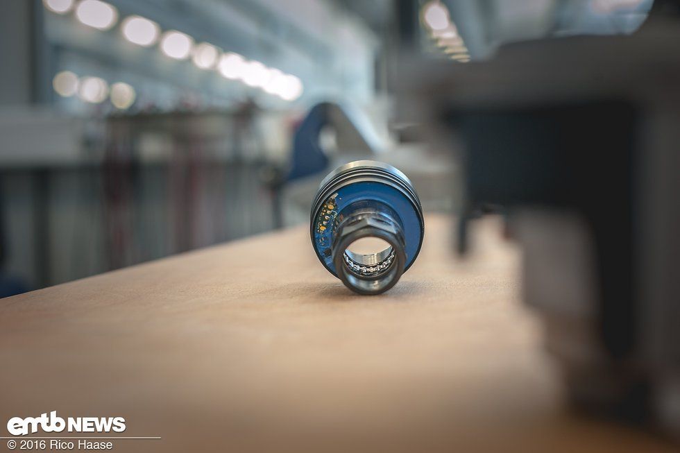

@Pitzi
Wo kann man den so kaufen?
Zum ersetzen müsste der ganze Motor zerlegt werden und dann kommt noch das Problem, dass der Sensor ziemlich sicher neu kalibriert werden müsste.
aHR0cHM6Ly9mc3RhdGljMS5lbXRiLW5ld3MuZGUvdjMvMC8zLzM4ODQtMWkxaHdoa2hyNGJqLV9laGY3NjAxMjI4MHB4Xz...jpg
@Pitzi
Kaufen kann man das Teil, Kalibrieren ist nicht erforderlich.
Das Problem sind die Lager.
Im Drehmomentsensor sitzt ein Nadellager und aussen das rechte Kurbelwellenlager.
Zum Aus-und Einbau dieser Lager brauchst du eine geeignete Lager-Presse, das ist schon aufwendig.
Lass es vom Fachmann reparieren.
