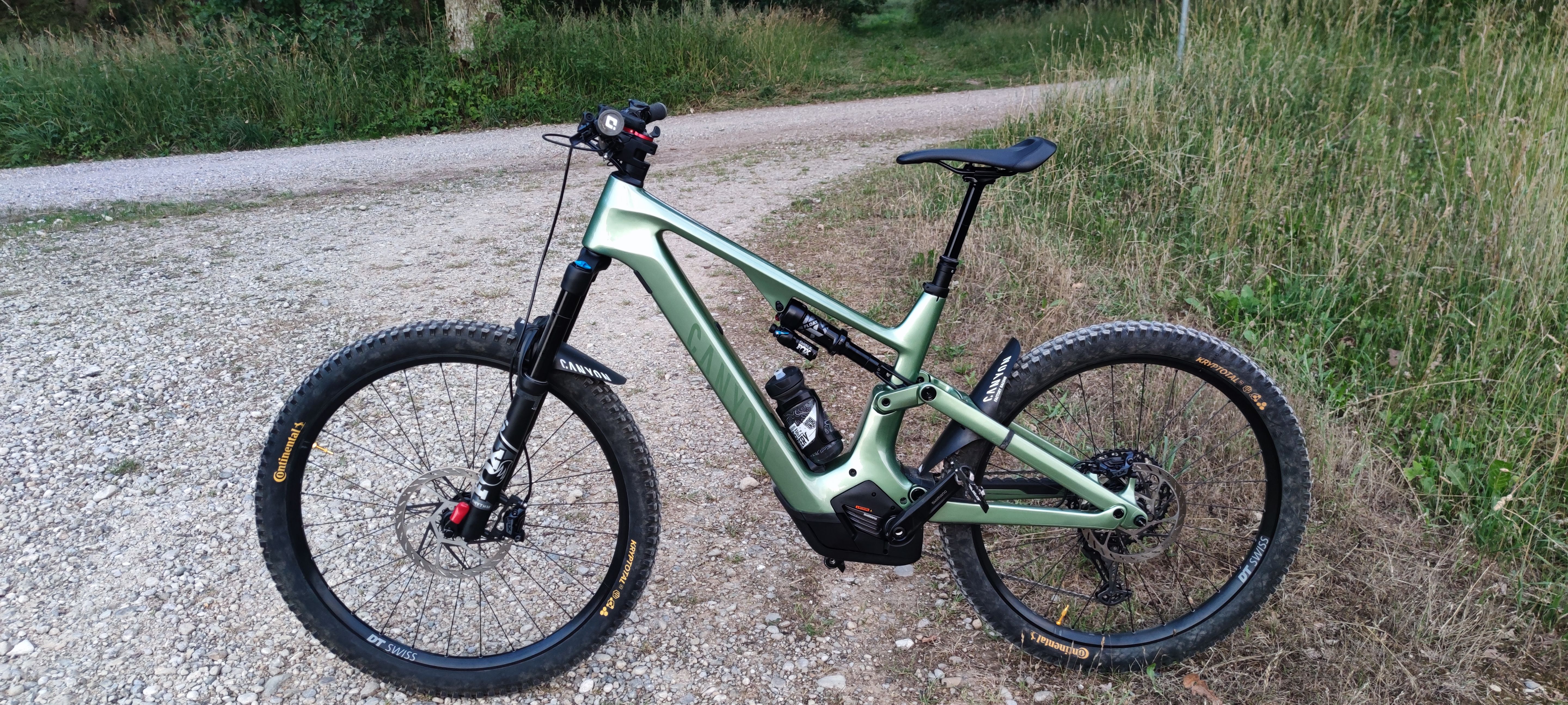

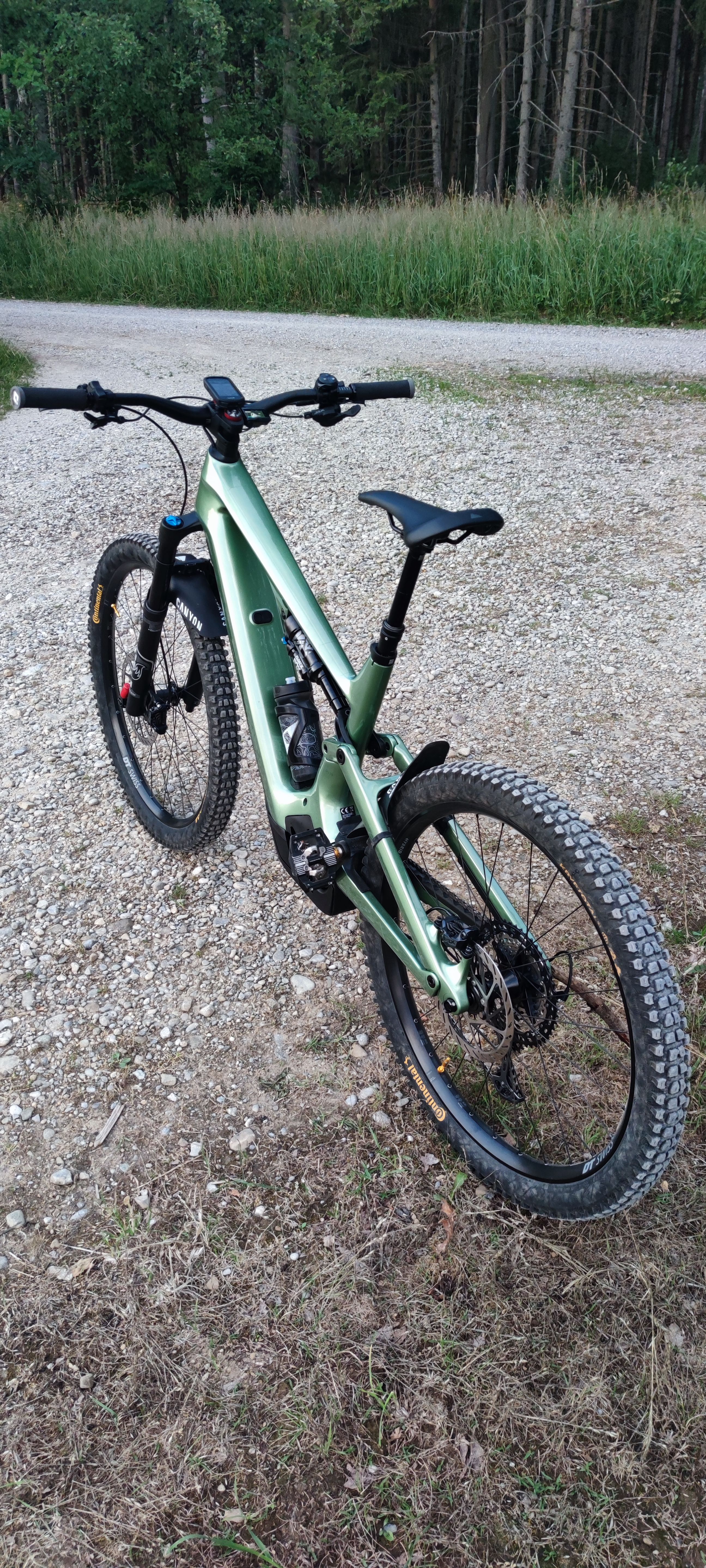

Oh ja.....ein wenig schon umgebaut .... Lenker Griffe...Contis Downhill Kryptos... Garmin Edge.... Tubeless... 220 Scheiben..Sattel SD:ON...Pedale Saint Klicks ... jetzt kann man es gebrauchen...
Vielen Dank für die Bilder - das steigert die Vorfreude umso mehr!! Sind die Laufräder denn Tubeless ready, oder muss man selbst das Band verkleben? Gruß
Um da mal die Frage zu beantworten. Mein Spectral:ON kommt zwar erst morgen, aber es wird seit 2016 nun mein insgesamt 5. Canyon Bike werden (eins verkauft, ein anderes wurde geklaut) und bei ALLEN war bereits ein Band verklebt, selbst bei den Road Bikes. Würde mich also extrem wundern, wenn dies hier nicht der Fall wäre. Daher nein, man muss kein Band einkleben, solange es sich um die DT Swiss Laufräder handelt ;)
