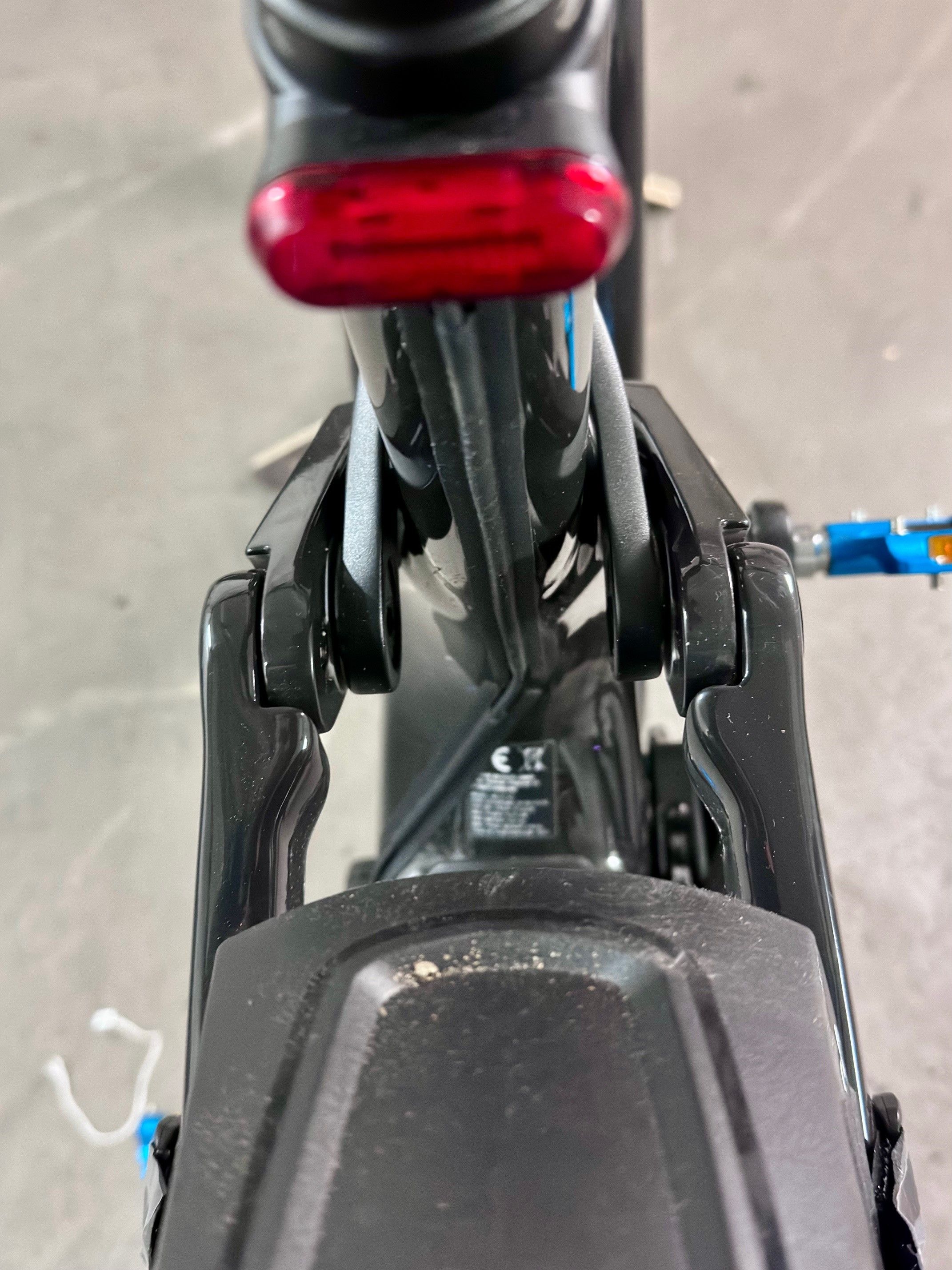

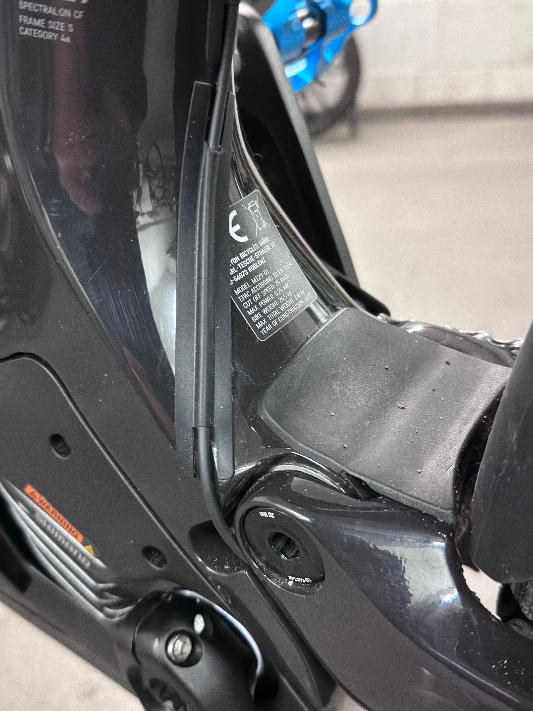

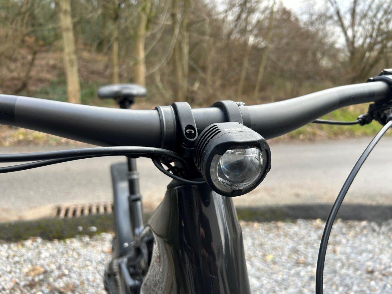

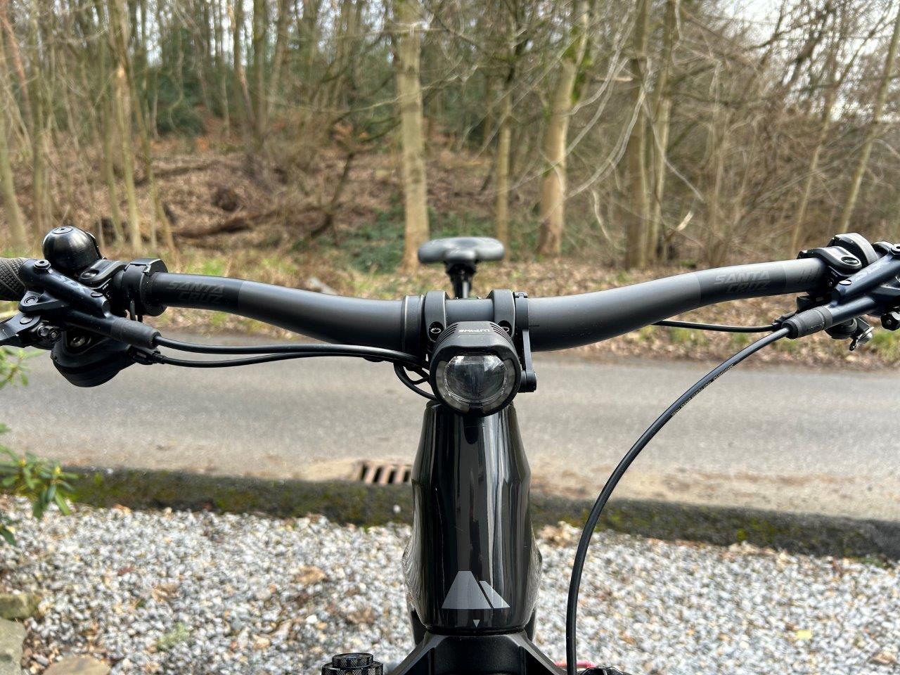

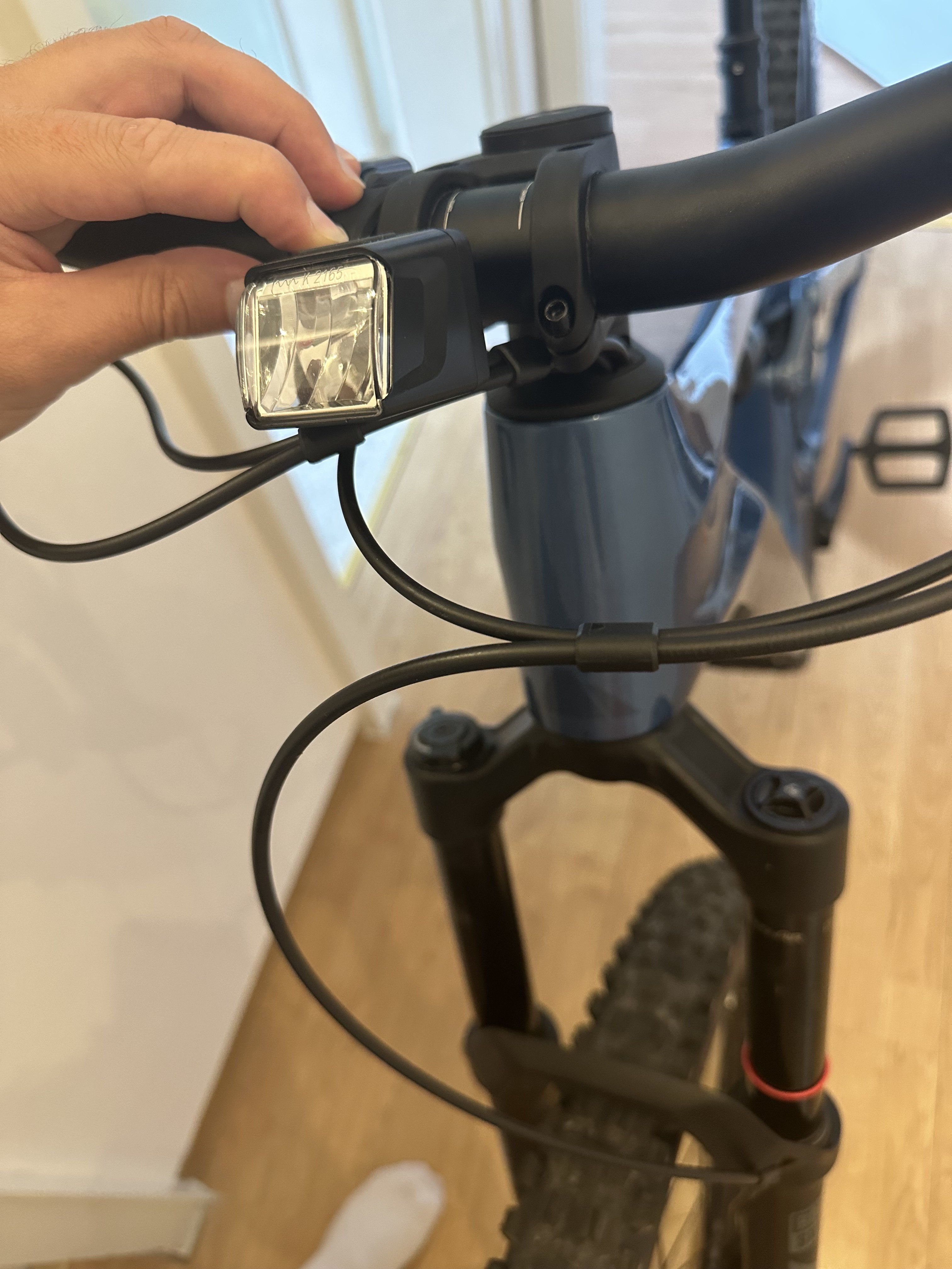

Hier wie versprochen die Bilder von der Installation der Lupine Beleuchtung. Die Werkstatt hat das Kabel nicht so verlegt, wie von mir gewünscht (hinten am Gelenk unter den Gummi). Ihm war das alles zu eng. Aber ich bin mit der Lösung dennoch zufrieden. Ich muss jetzt nur noch mal beobachten, ob das Kabel in dem Schlitz nicht irgendwie beschädigt werden könnte. Ich denke zwar nicht, aber ich werde das beobachten.

Nope, das wird nicht lange gut gehen. Da sammelt sich dreck und du hast dort ständig Bewegung.
Besser wäre gewesen ein Loch in die Mororabdeckung zu bohren und das mit einer entsprechenden Gummitülle zur Kabel Durchführung zu verlegen.

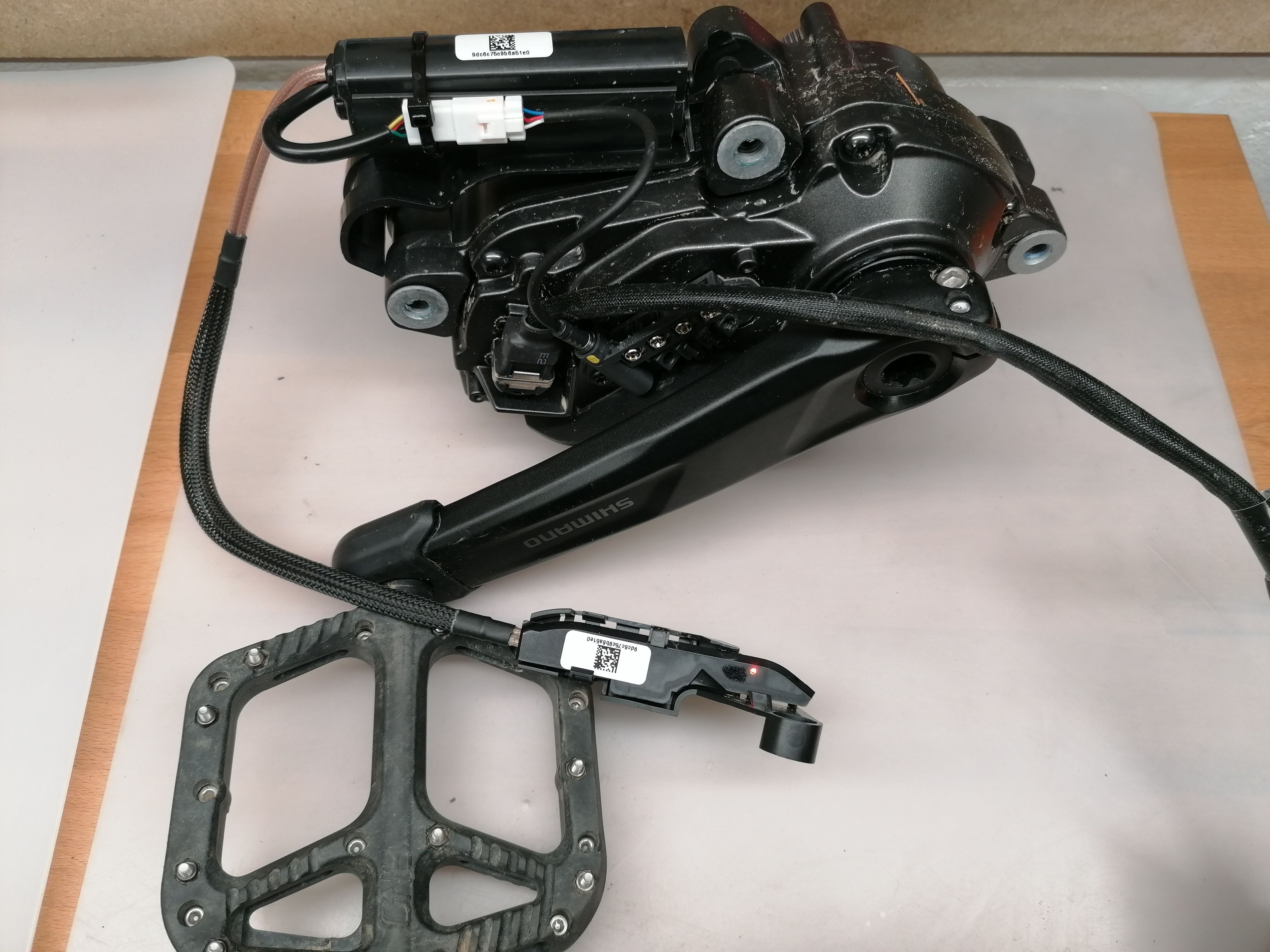

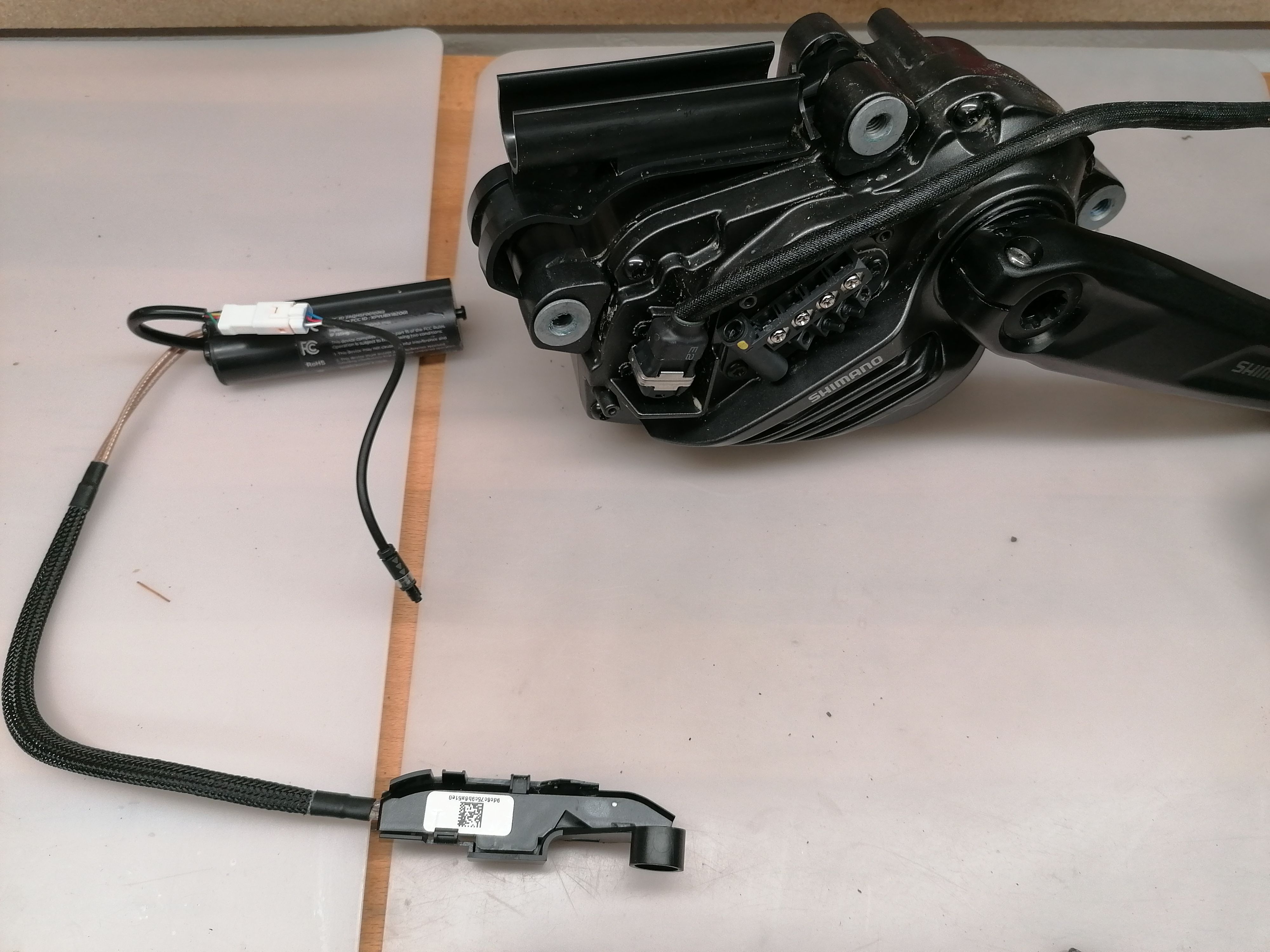

wie bereits sicherlich alle wissen zieht das GPS Modul gut und gerne 5% Akku in 4-5 Tagen
Darum habe ich mich an das Entfernen gemacht.
Motor muss ausgebaut werden und kann dann problemlos demontiert werden.
Angeschlossen ist das Ganze am CAN Bus Port des Motors.
Das GPS Modul befindet sich also nicht wie vom Canyon Support im sondern am Motor.
