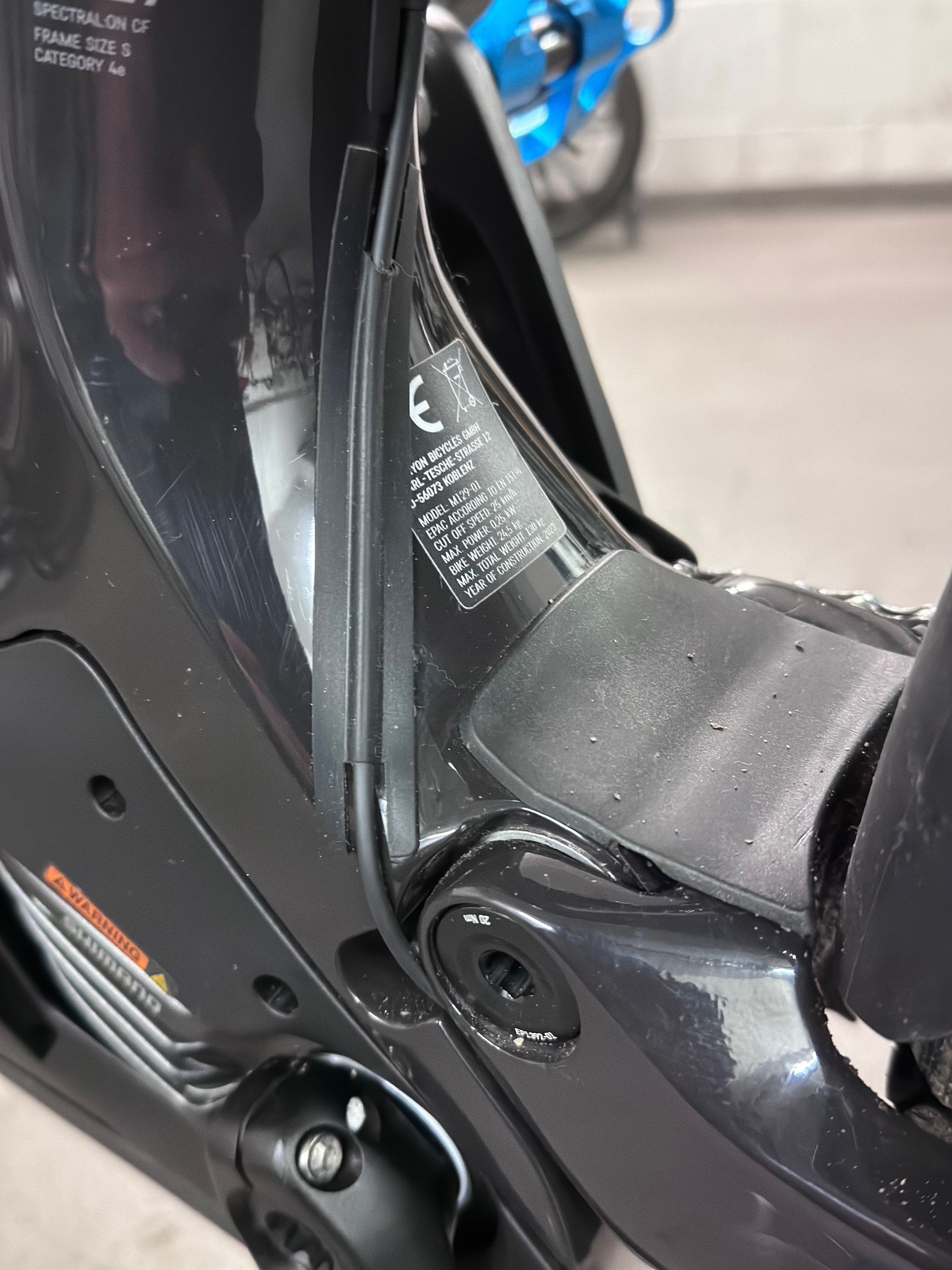

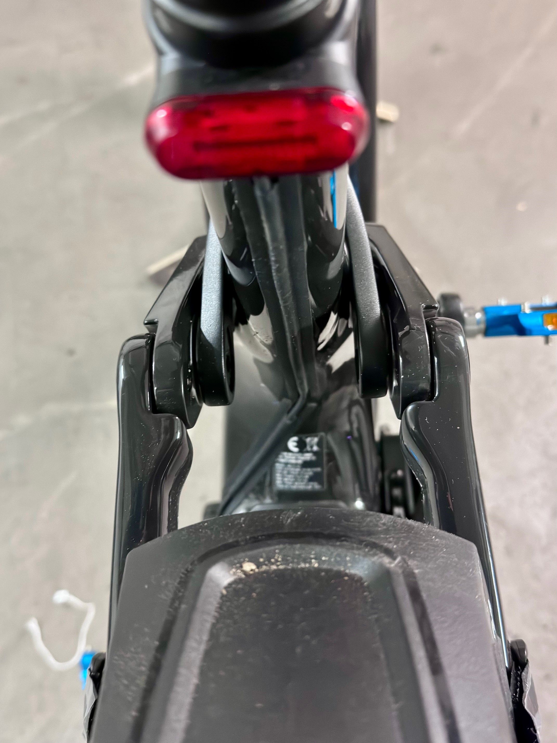

Haha, selbst ist der Mann. Mit eine wenig Feilarbeit passt auch eine Rotwild Kettenführung.
Wie kann man nur mit so einem billigen Rotwild Teil sein schönes Canyon Bike veramschen :openedeyewink:
