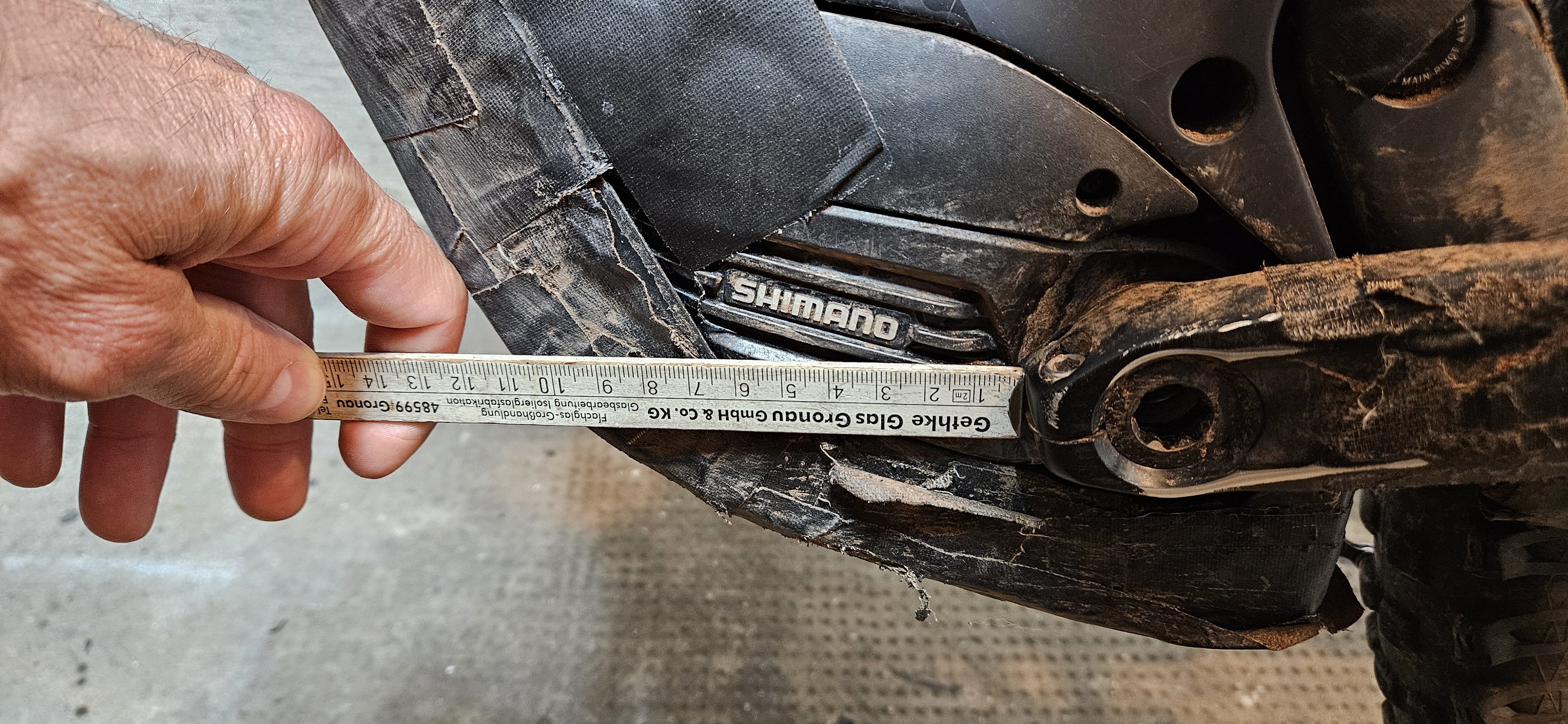

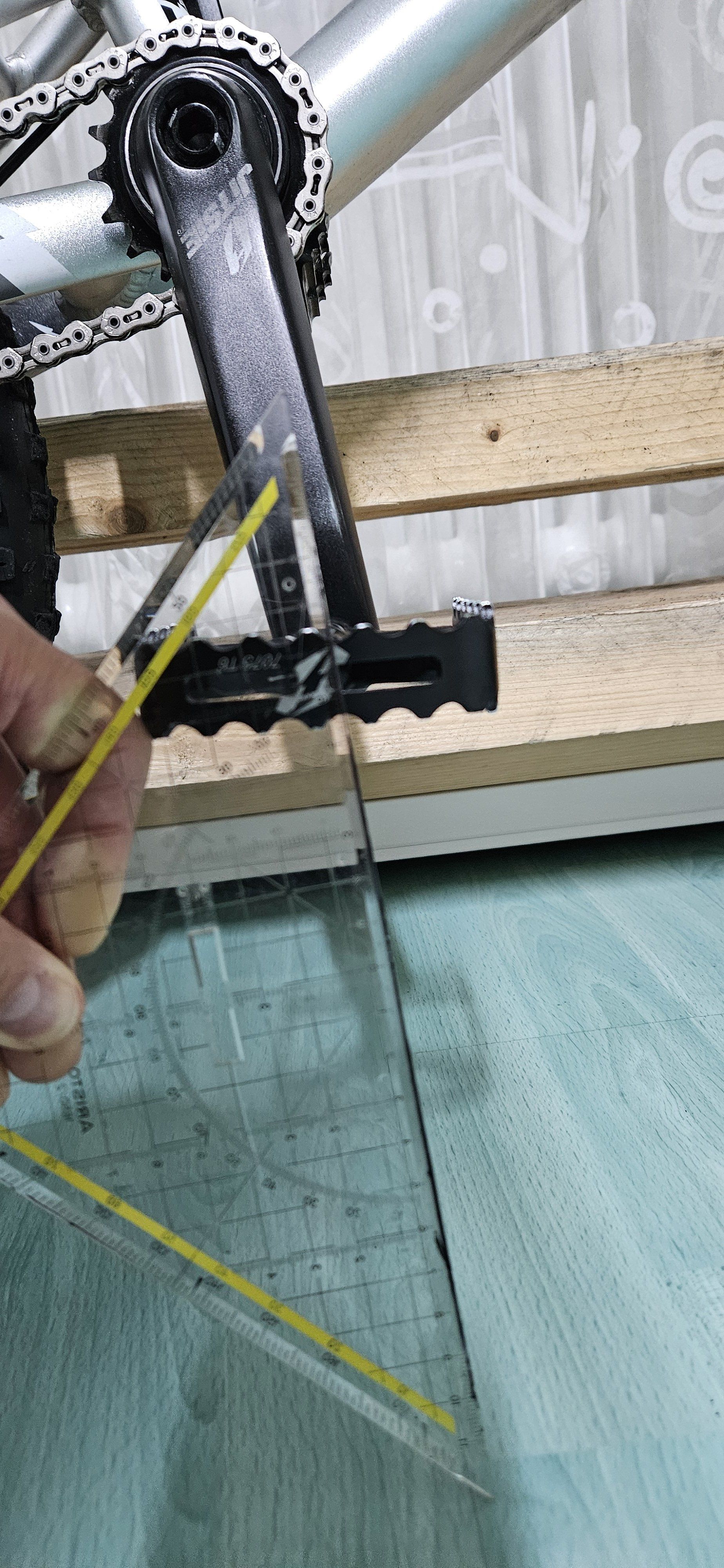

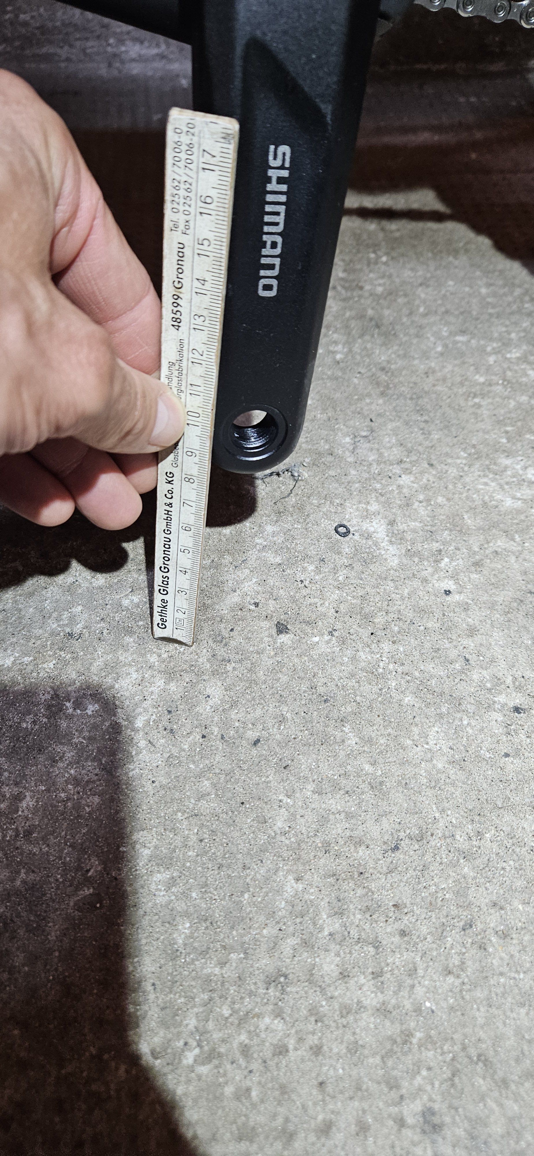

#6 Tiefe Tretlagerposition

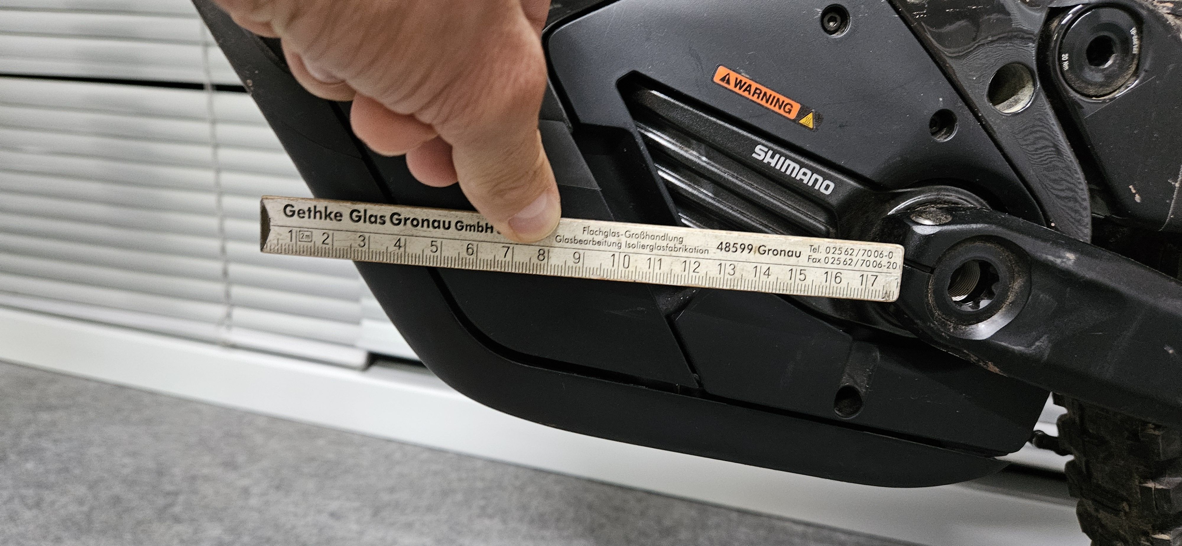

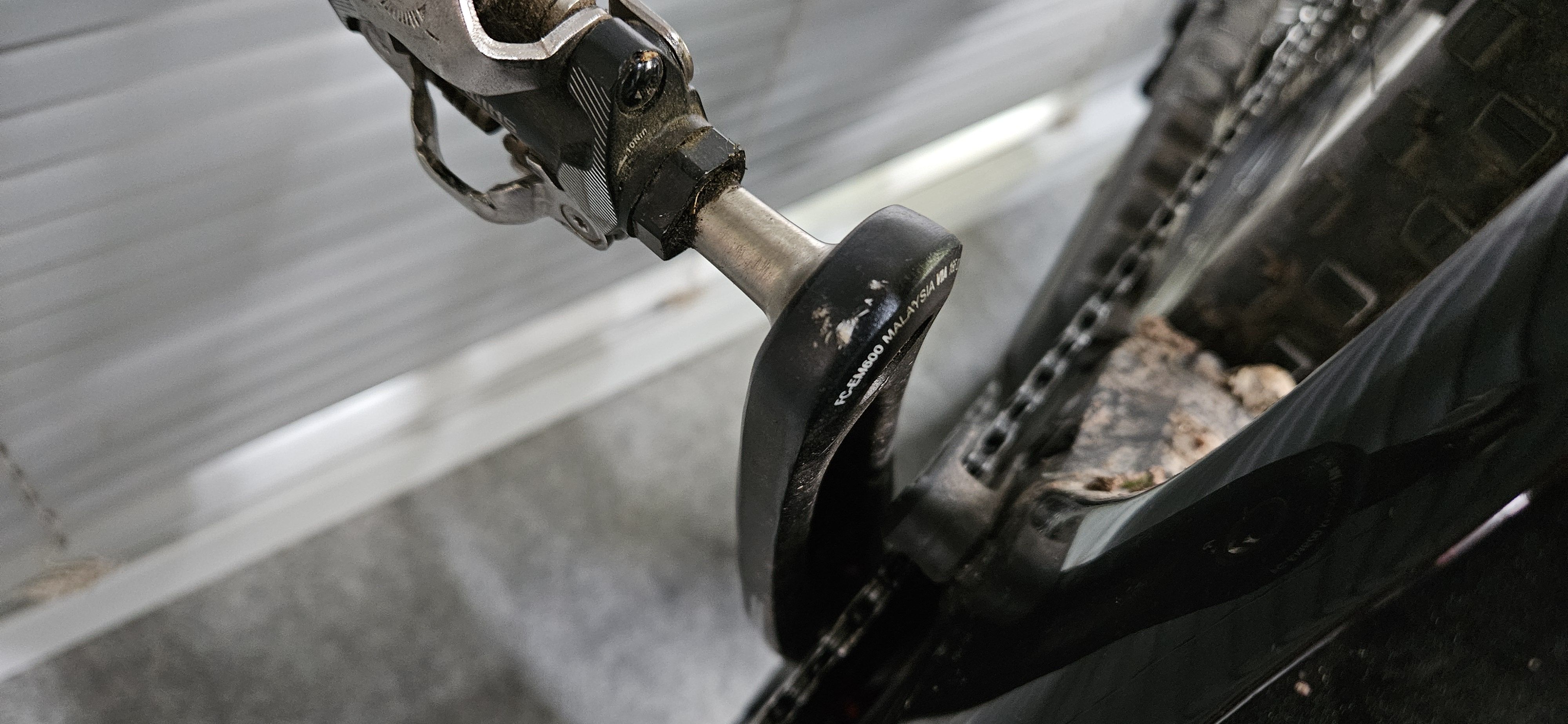

Ja, ich schucke mich mit den Kurbelarmen am Boden ständig ab. (Beim Motocross nennt man dies "Paddeln". Wie beim Kinderlaufrad.)
(Ich mache mir bei Neurädern gerne eine Bilderserie der Abstände bei Dämpfer ohne Luft. Für Schutzblech-, Tasche-, Anbau. Vom Boden bis zum Pedalloch sind es rd. 9 cm.
Laut Canyon Geometrie ist das "Tretlager-Offset" lediglich 3 mm tiefer als zum Vorgänger.
Noch die Luft etwas aus der Gabel lassen für einen Seitenständer.
An meinem 20-Zoll-Trialbike sind es 17 cm; ein Traum und das ohne Federung.)

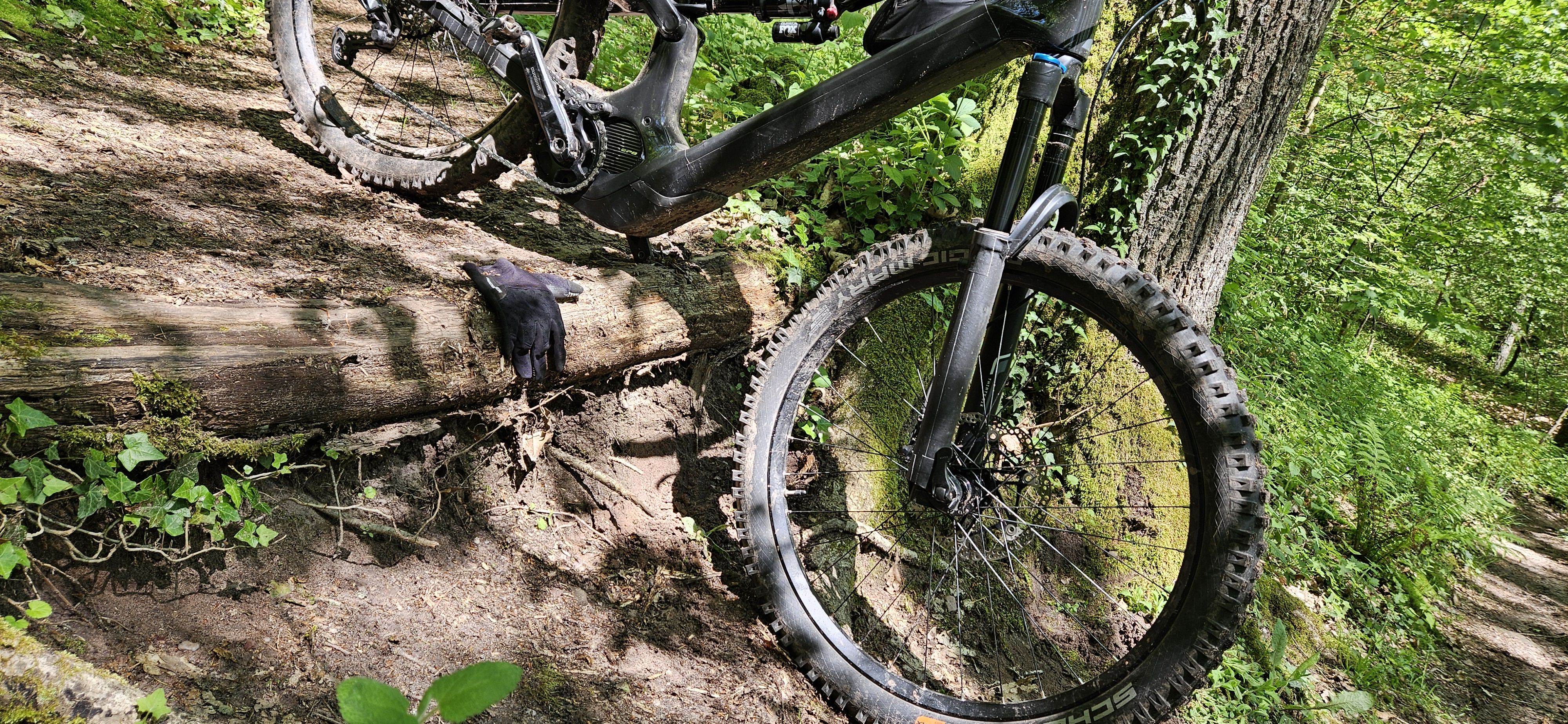

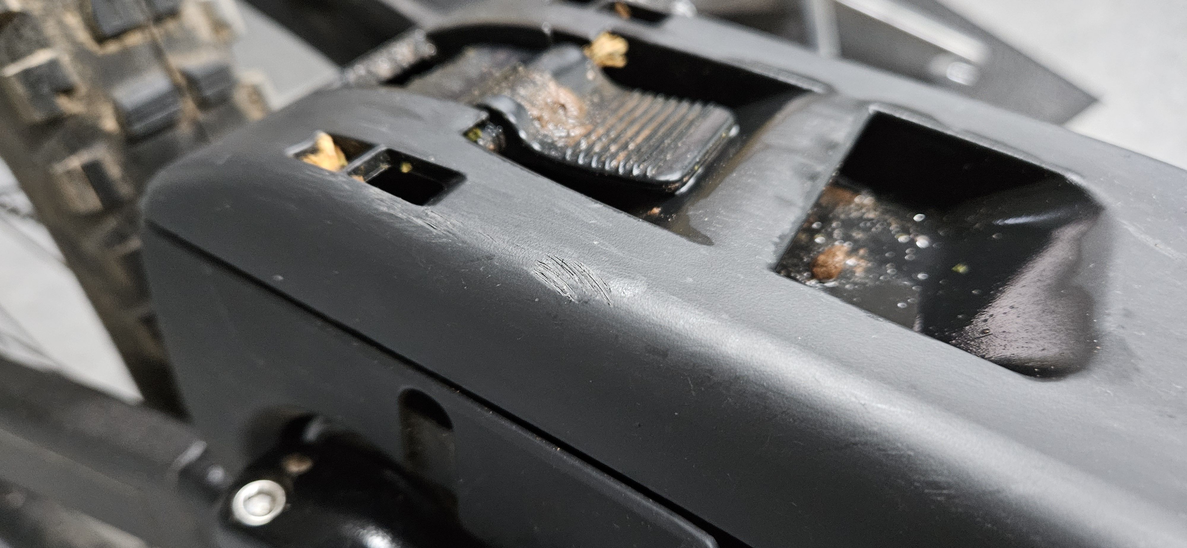

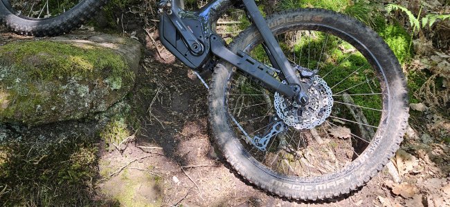

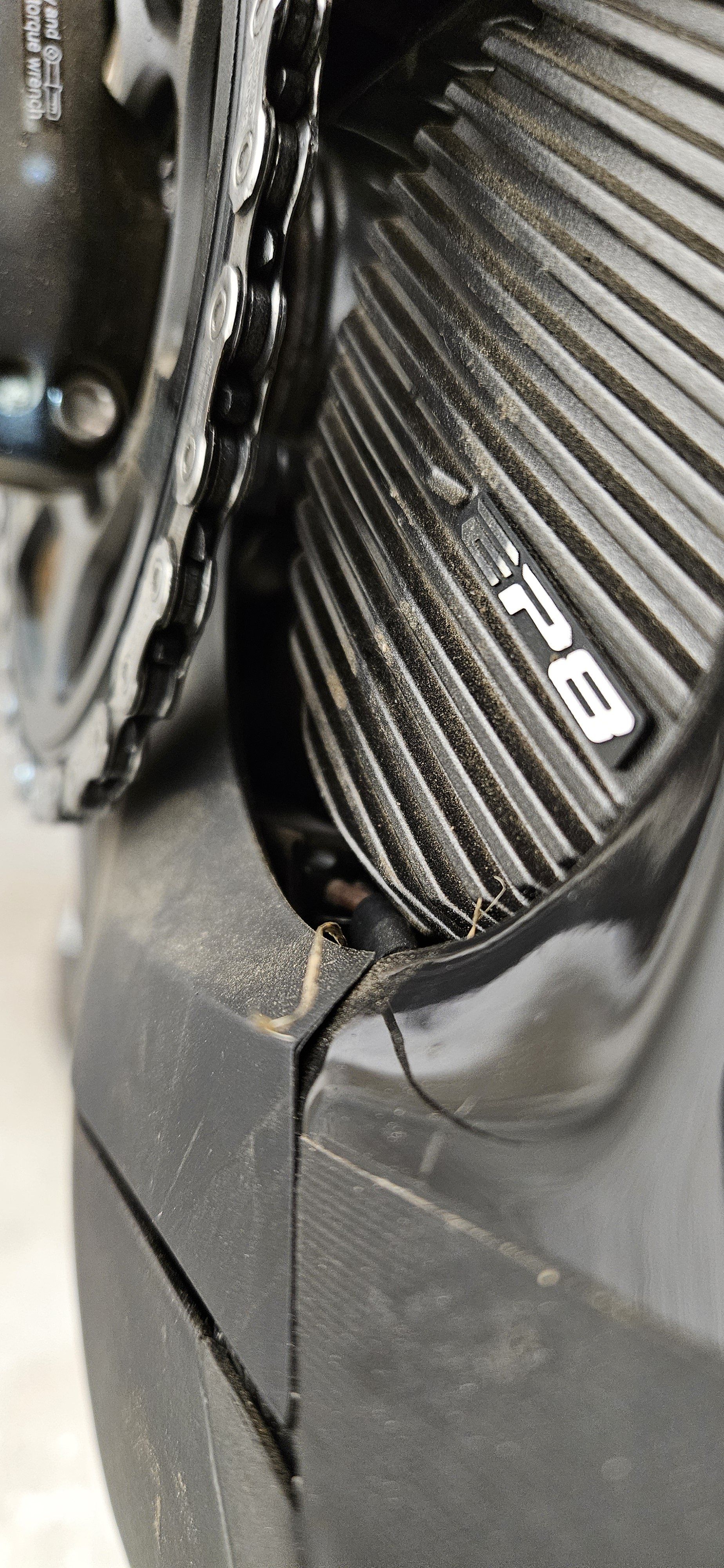

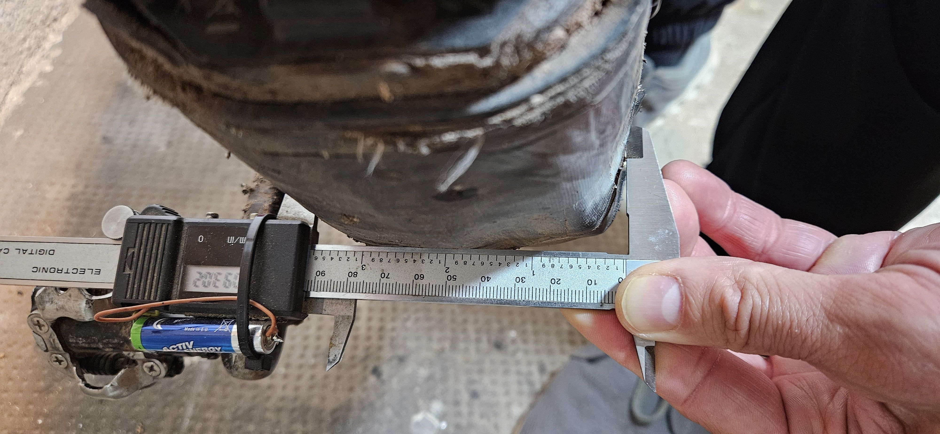

#7 Vorgezogener Motor/Akku-Würfel am Tretlager
rd. 5,5 cm weiter vorn; rd. 2 cm breiter.
Ja, ich knalle gegen Zeugs. Beim Springen und auf den Fotos ist ausreichend Platz.
Vor allem auf schmalem Trail bergab. Jetzt einen schräg von oben liegenden Baum zu überschummeln ist deutlich schwerer. Geringerer Abstand zum Vorderrad und erheblich breiter. Ich muss länger auf dem VR fahren und das HR höher ziehen. Somit viel mehr Energie einbringen, was seil bergab, nicht so angenehm ist.

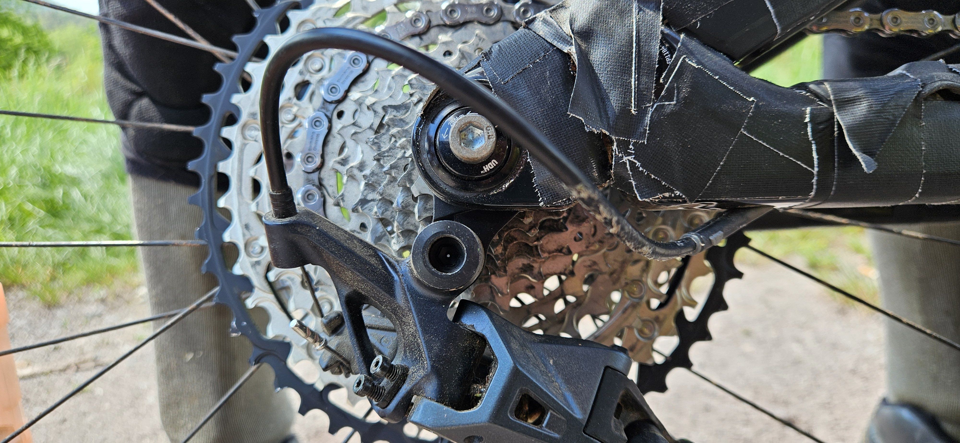

#2 Centerlock:
Service: "Ist normal, wieso kaufst du dir dies, wie fährst Du? Sicher, dass dies das richtige Rad ist. Weshalb gekauft. ... wenn wir es einschicken nach DT-Schweiz dann muss er Karton zuschneiden und viel Arbeit und außerdem machen die eh nichts und musste bezahlen 55 EUR ... da reibt sich nichts ab ..."

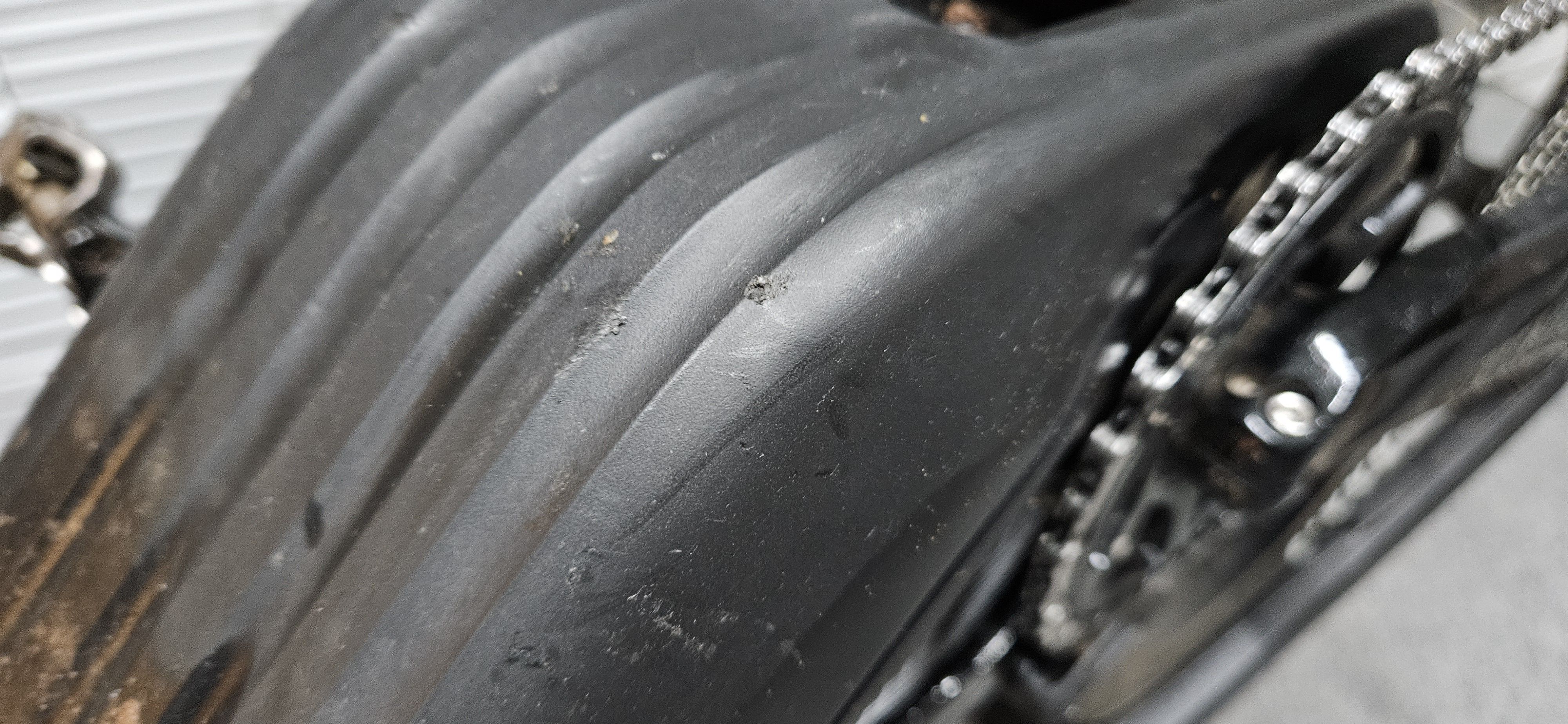

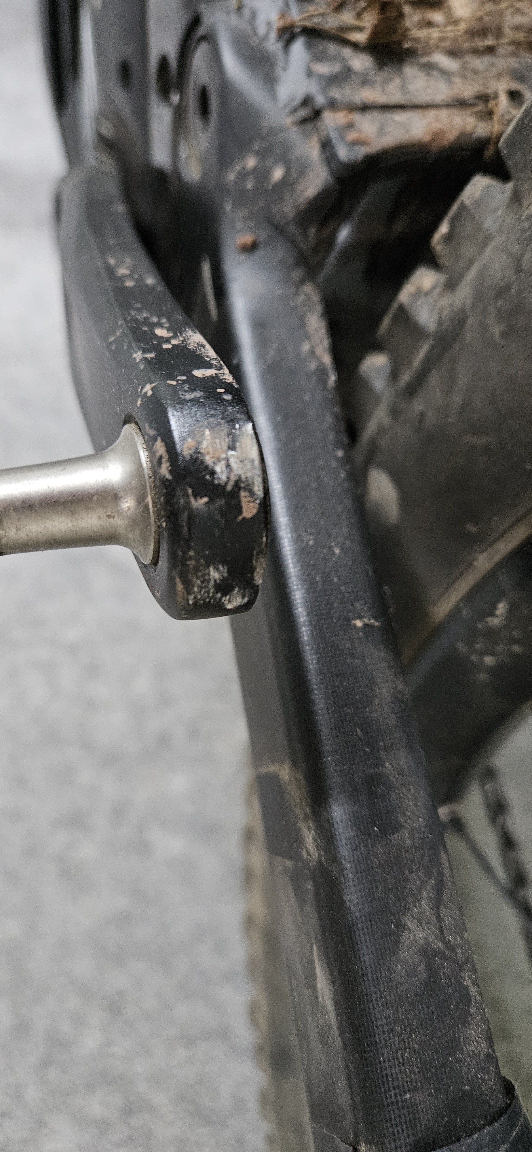

#3 Kettenstrebenschutz Gummi löst sich.
Service: "Noch nie gehabt ... wie fährst Du? Sicher, dass dies das richtige Rad ist. Schick das Rad zurück ... deshalb ein Fall bei Canyon aufmachen ... puh ... kannst selbst dort anrufen, dann schicken sie dir einen neuen Kettenstrebenschutz ... Kleber? ähh ..."

Mal abgesehen, in den technischen Problemen. Was genau bringt das mit den ganzen vermessen?
Also ich fahr das Rad jetzt zwei Jahre und ich hab solche Probleme weder mit dem tiefen Tretlager noch den Kurbeln gehabt. Man muss halt wissen wie tief das alles ist und dann entsprechend mit Fahrtechnik fahren. Ja, in so nen Rad ist viel Elektronik, aber fahren muss man es immer noch entsprechend der Gegebenheiten selber.

das klappern kommt von den belägen der bremse. die vorspannung der feder zwischen den belägen ist bei den belägen mit kühlrippen oft zu gering, sodass das scheppert.
und bei der schaltung tippe ich ehrlich gesagt auf anwenderfehler. sollte das schaltwerk tatsächlich beim fahrbetrieb von selbst schalten, so ist die zugspannung vermutlich viel zu hoch bzw. zusätzlich die schaltung nicht richtig eingestellt.
die schaltzughülle war beim spectral on meiner frau auch zu lang, da kann man sich aber schnell selbst helfen und das ganze einfach kürzen.

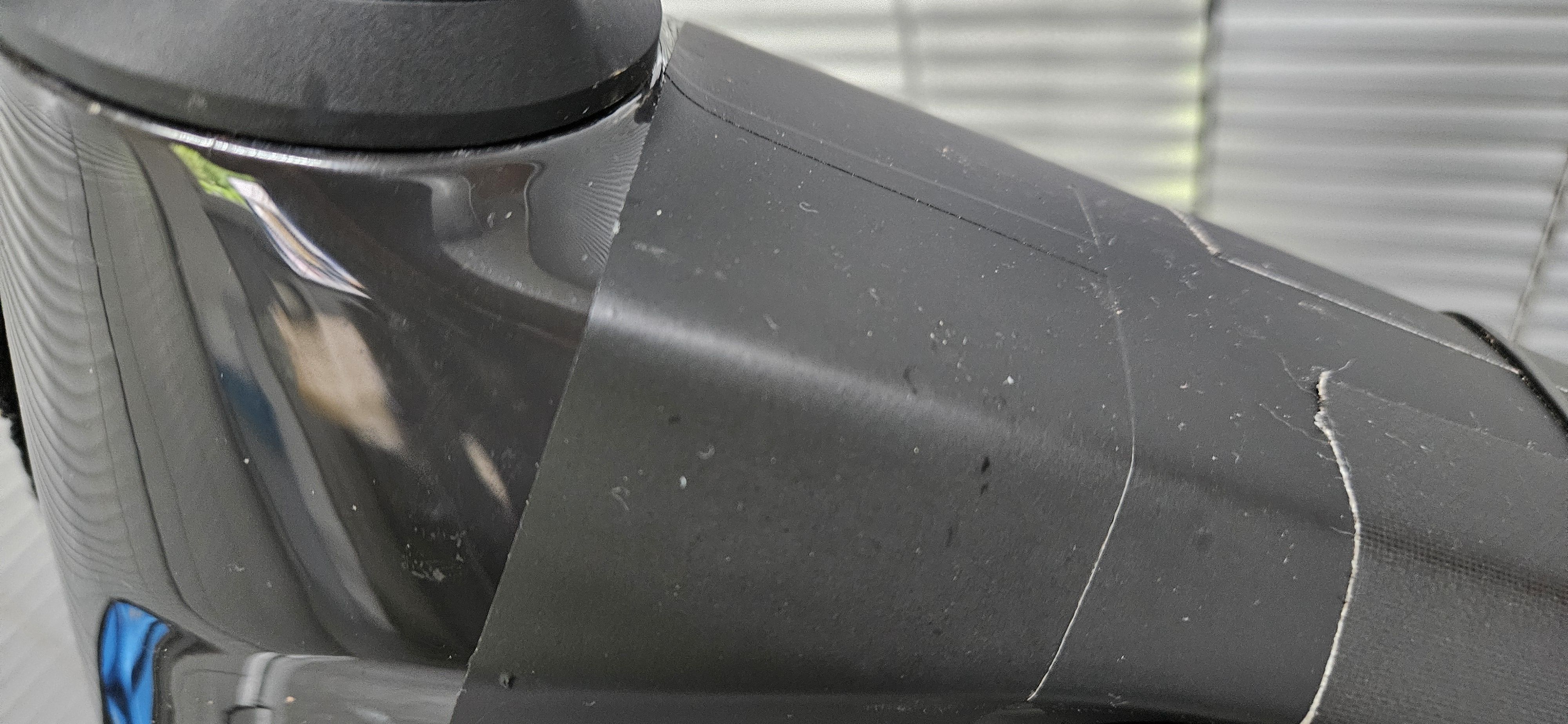

Wenn es richtig gutes Panzertape ist, reisst man sich mal schnell den Lack runter wenn man es entfernt. Hab das selber erlebt als ich mal etwas mit Panzertape für den Transport an den Rahmen geklebt habe. Ich würde es nicht mehr machen :confused:
zumal das zeug im zweifel immer erstmal kleberückstände hinterlässt. da würds vermutlich nach einem jahr ganz ohne "schutzbeklebung" besser aussehen.
Ja
ja.
Ich bringe auf den Fahrradrahmen zuerst "KFZ-Beschriftungsfolie" an. Diese kann man auch nach Auskunft Hersteller nach Jahren rückstandsfrei abziehen. Ich wechsle Räder meist nach 2-3 Jahren. Da war dies möglich. Die zusätzliche Zeit, die Folie aufzukleben, spart man beim Abziehen locker wieder ein.
Auf dem Bild sieht man beide Folien.
