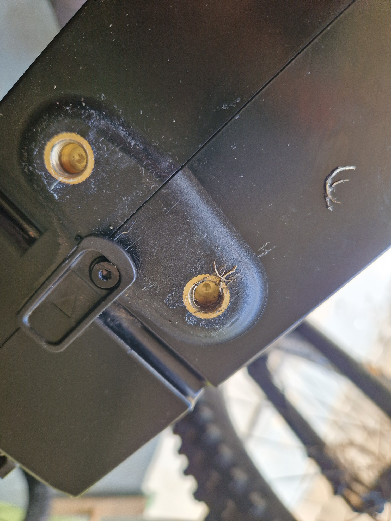

Guten Morgen,
ist bei jemanden schon ein Gewinde vom Akku kaputt.
Bei mir ist beim ersten Wechseln des Akku aufgefallen, dass die Schraube nicht gerade eingedreht wurde und nun ist das Gewinde vom Akku bei einer Schraube kaputt.
Termin bei Canyon ist gemacht, schade das nun das Bike stehen muss.
Insertbuchse oder neues Gewinde schneiden für größere Schraube wäre mein Plan.
Jaja, Hersteller mögen das nicht, wollen ja Neuteile verkaufen.
Was ein Sche...
Bei mir sind die Gewinde in Ordnung, allerdings ist es so dass, nachdem die erste Schraube drinnen ist, sich die zweite nicht ansetzen lässt.
Die erste geht locker rein und die zweite erst nachdem die Schraube des auf dem Bild zu sehenden Arretierungsteils gelöst wurde.
Danach die Arrettierung anziehen und gut ist.
Habe Termin bei Canyon und dort wird der Akku komplett getauscht.
