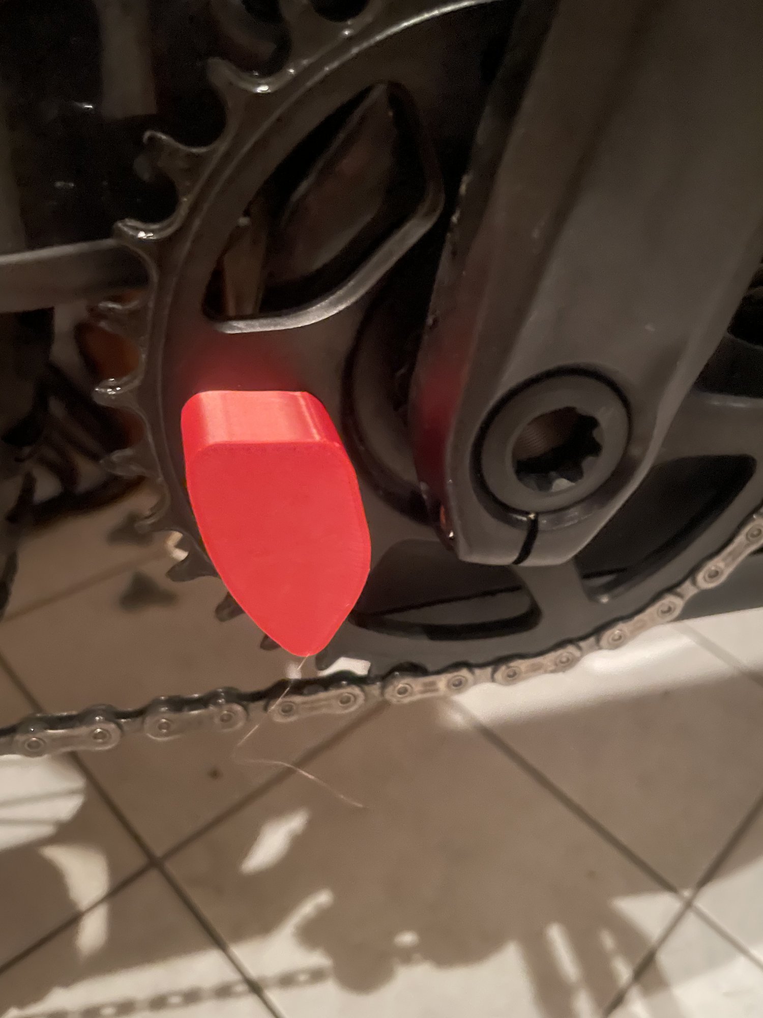

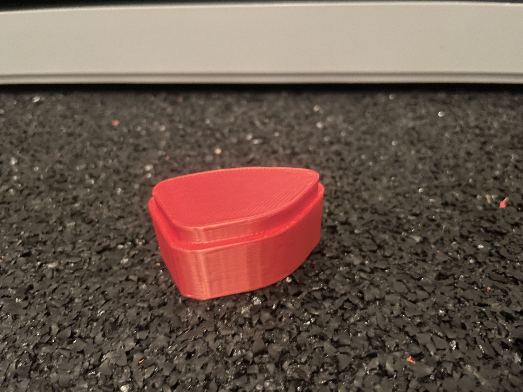

Dieses Model passt nur in die Sram Kettenblätter.
Hier habe ich eins für das Canyon Kettenblatt.
Video

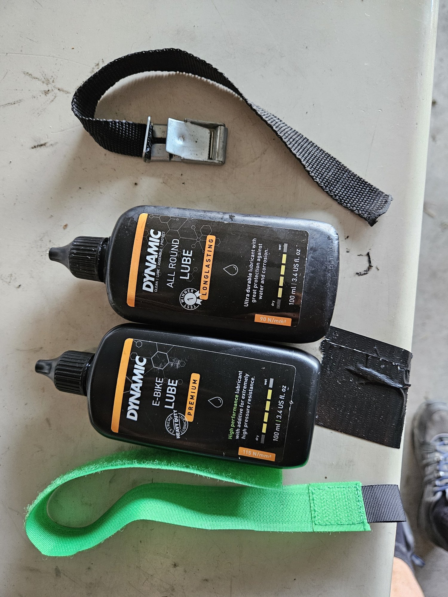

Für die Kettenpflege habe ich folgende preiswerte Hilfsmittel.
Einen Minigurt wie sie am Rucksack für außen angebrachte Hilfsmittel verwendet werden. Den ziehe ich durch das Kettenblatt und schließe ihn um die Kurbel. Dann kann ich wunderbar die Kette bewegen.
Anschließen benutze ich ihn auch zum Schmieren. Ölfläschchen mit der Spitze flach auf die untere Kette legen und zügig rückwärts drehen. 3 1/2 Umdrehungen sind eine Kettenlänge. Die Hinterradbremse blockiere ich mit einem Klettband damit sich das Rad nicht bewegt.

We've come full circle, die Generation der Internet-Ausdrucker sind nun die Jungen! (SCNR :troll:)
Super von @SwennaBerlin das hier zu sharen! Wenn ich das Kettenblatt nicht getauscht hätte, würde ichs ebenfalls nem Kumpel zum Druck schicken.
Der Nöppi ist zwar cool aber der Minigurt passt auf alle Kettenblätter und ist in ein paar Sekunden angelegt. Ich benutze den schon viele Jahre, 4 Stück kosten 6,-€ und können auch vielseitig verwendet werden

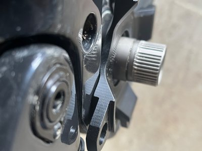

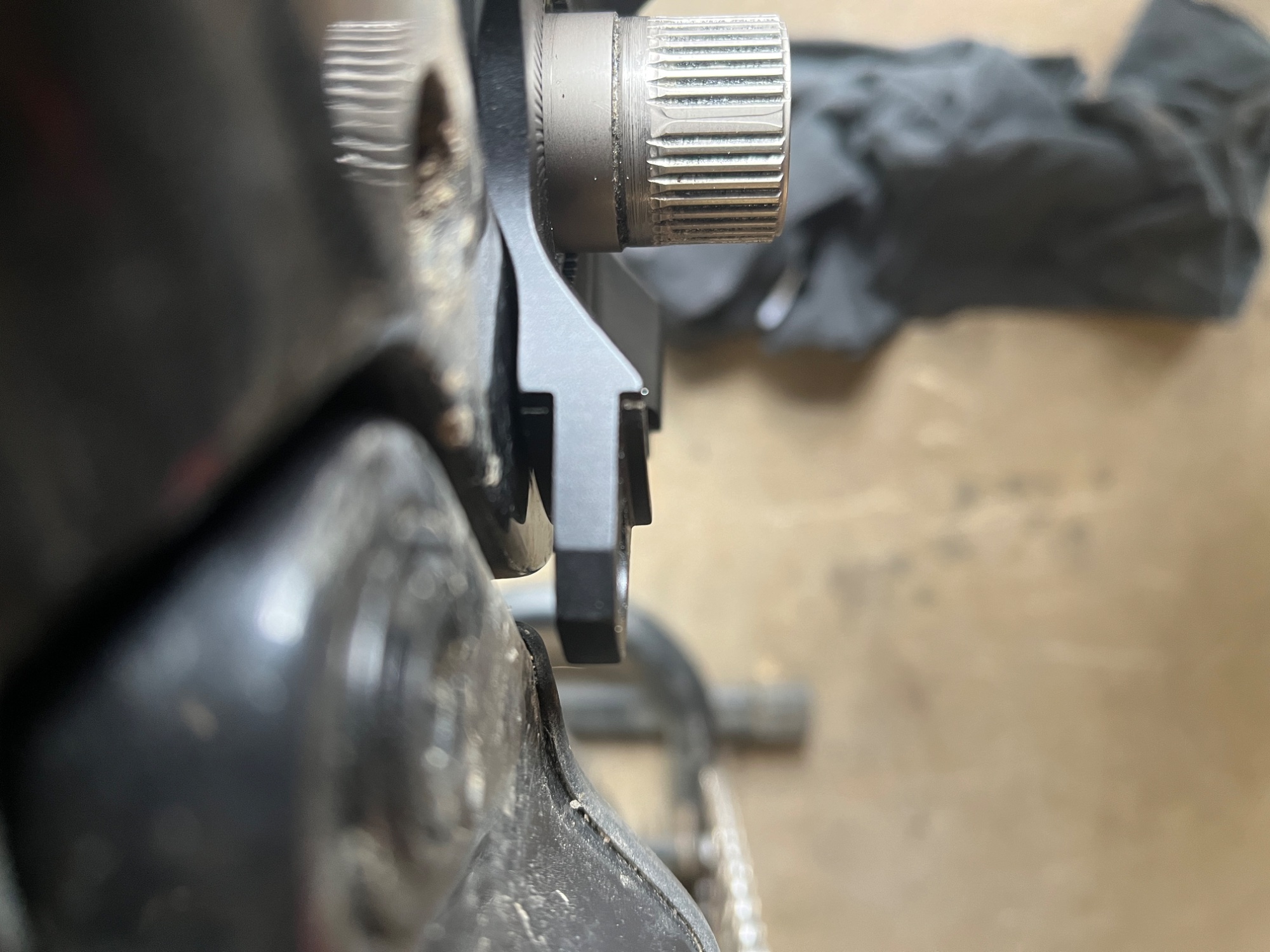

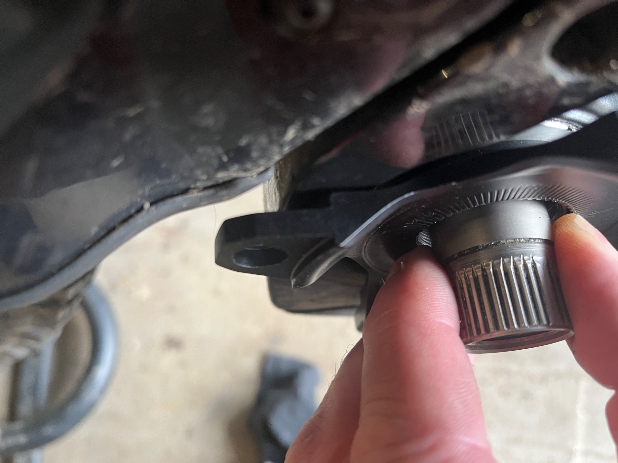

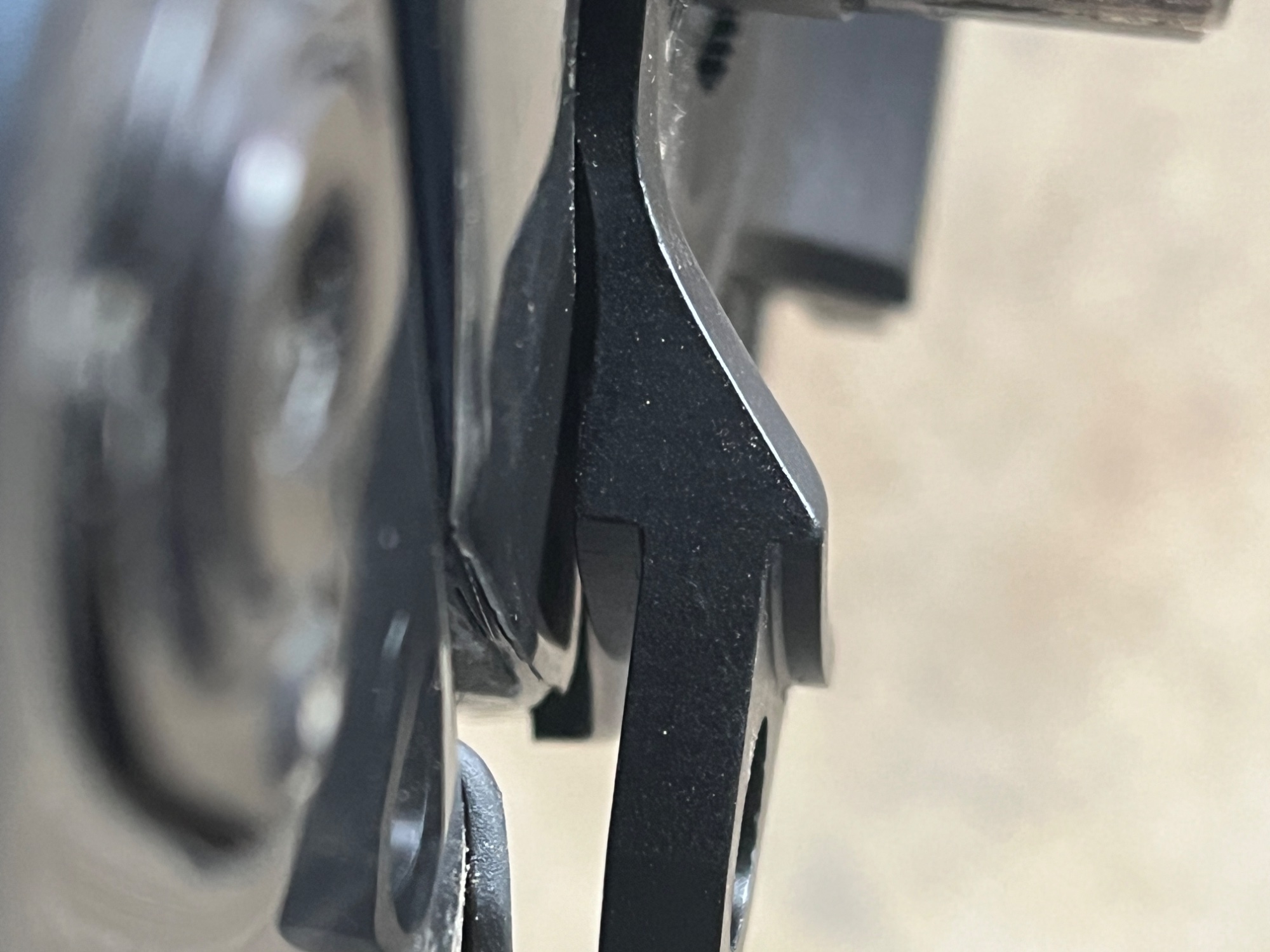

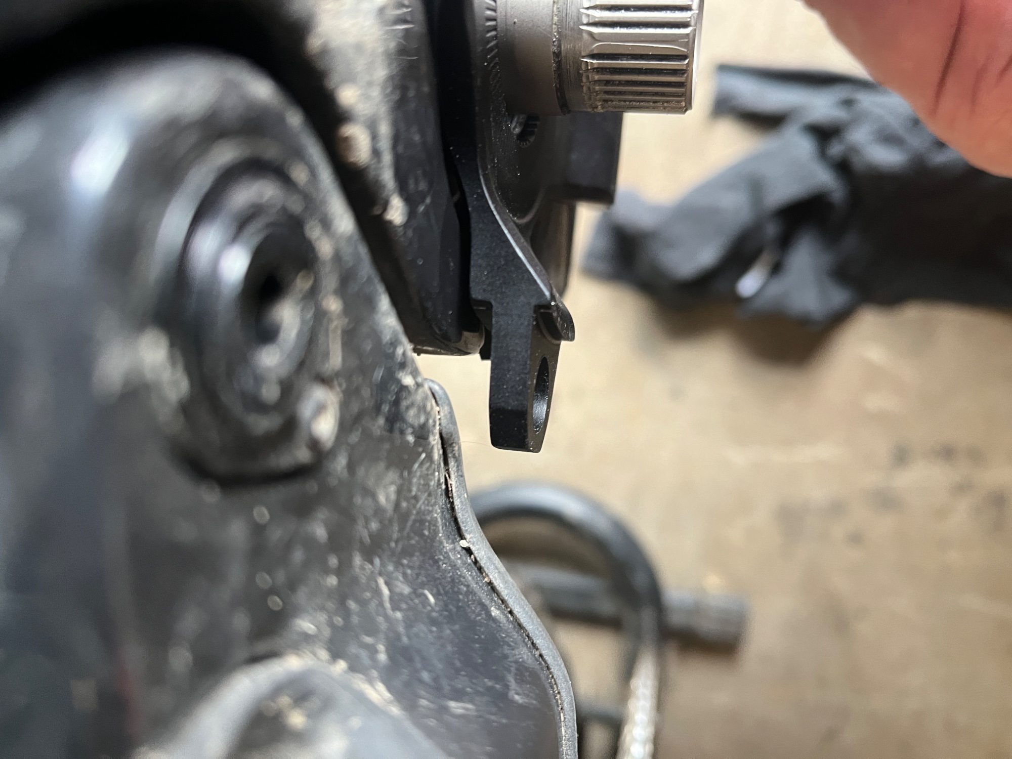

Problemlos möchte ich so jetzt nicht sagen, es kann montiert werden und es dreht sich.
Aber die Luft zwischen Rahmen und Kettenblatt ist sehr sehr gering.
Ich hänge mal Bilder an, da kann dann jeder für sich selber entscheiden ob er auf den Shimano Spider umrüsten möchte oder eben nicht.
Das ist bei meinem 22er Modell mit Ep8 nicht so, zumindest erinnere ich es anders, gucke aber beizeiten gerne nochmal nach. Da scheint sich zum Ep801 dann doch was geändert zu haben.
Nachtrag: Nach genauerer Inspektion besagter Stelle muss ich zurückrudern! Sieht beim 22er Rahmen genauso aus, wie von @GeorgeP abgebildet! Also Obacht!
