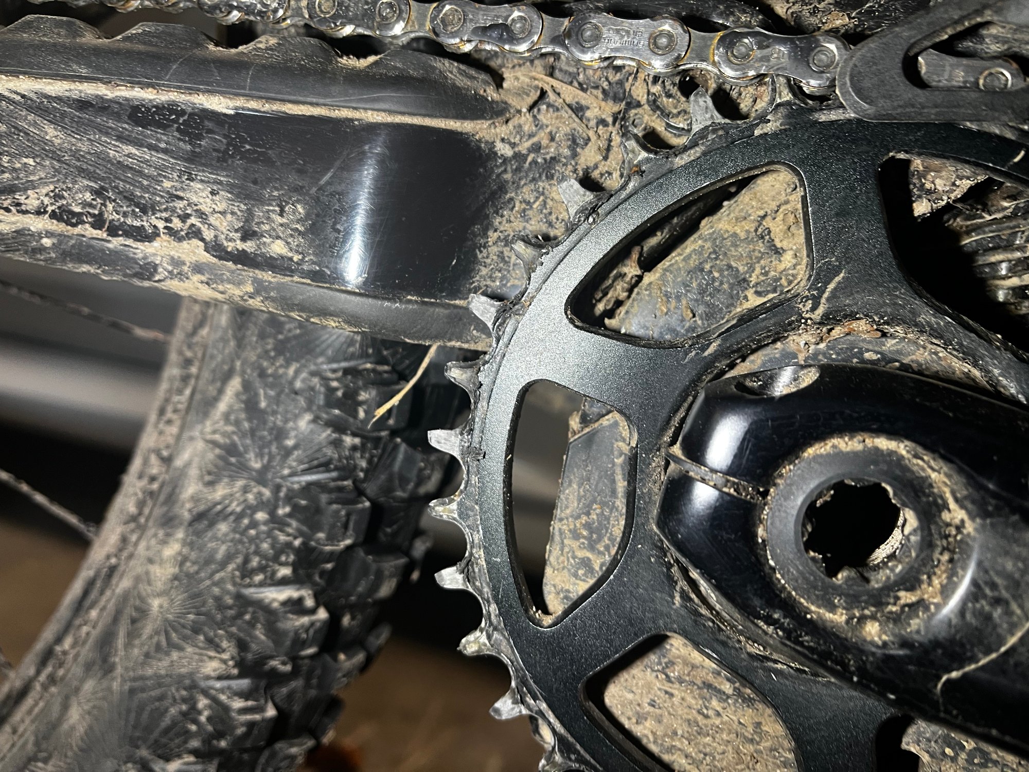

Im Normalfall ist bei deiner Beschreibung das Kettenblatt verschlissen.
Am besten, du stellst mal ein Foto vom Kettenblatt ein.

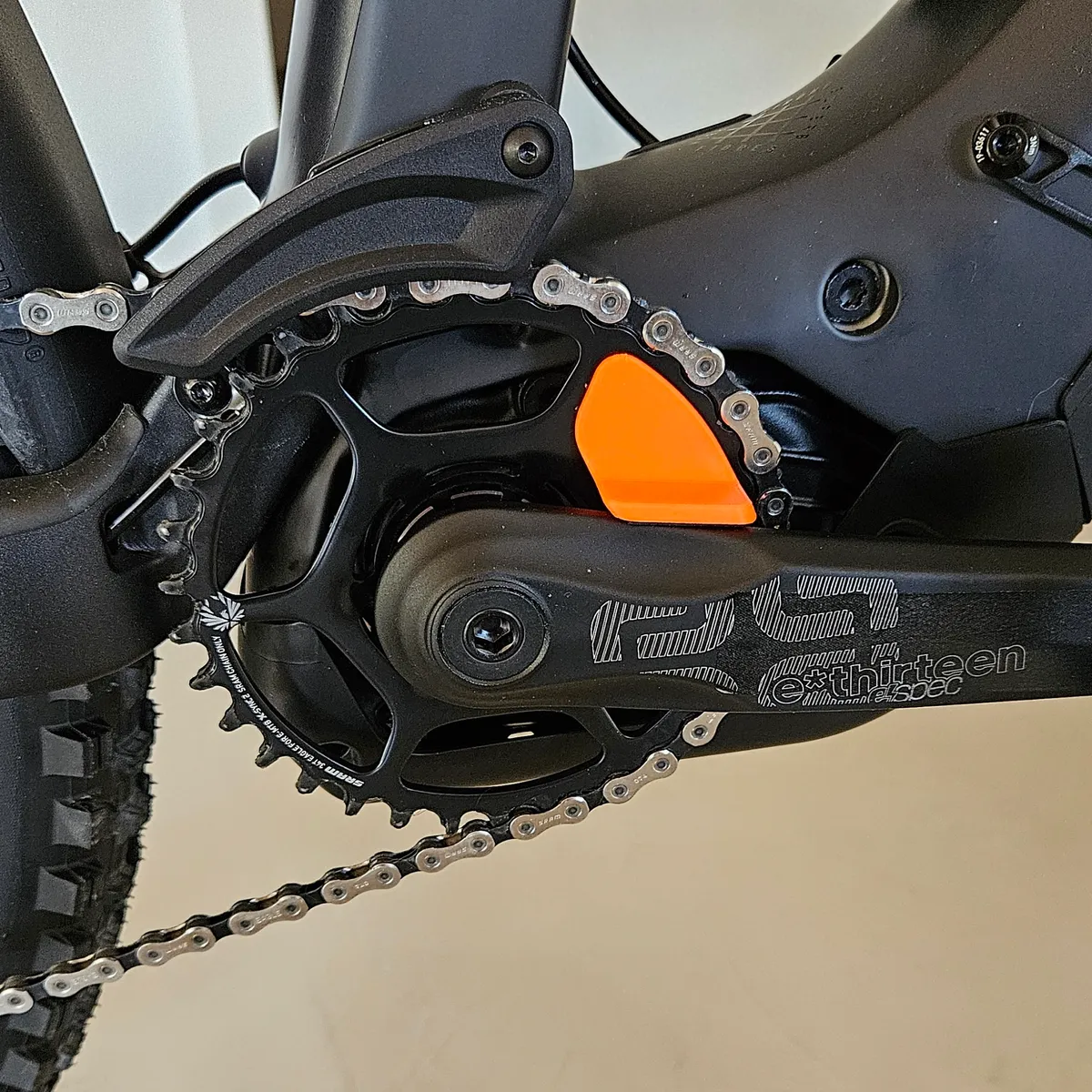

Also mein Kettenblatt hat gute 2600 Km drauf und funktioniert immer noch, ich kann es mir nur schwer vorstellen das deins nach nun 300Km fertig ist 🤷‍♀️
So sieht mein KB nach 2600 Km aus

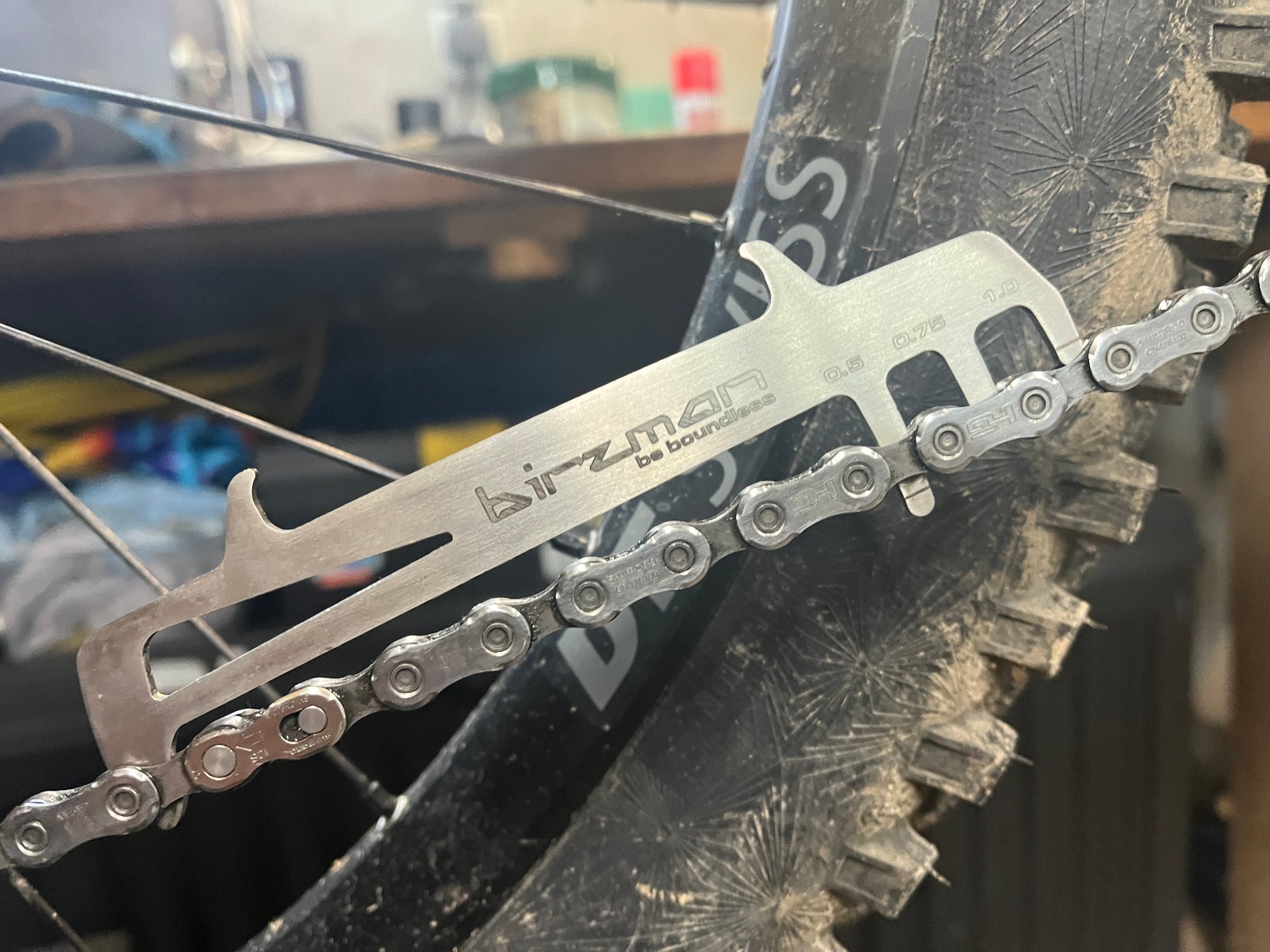

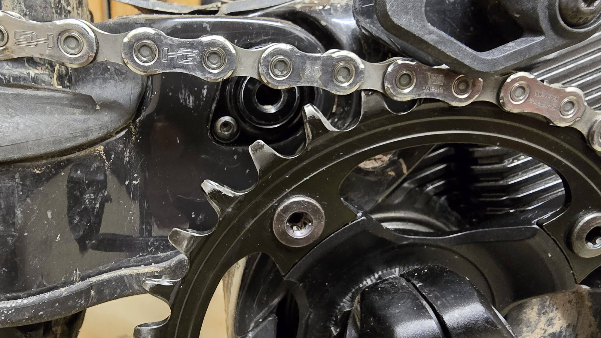

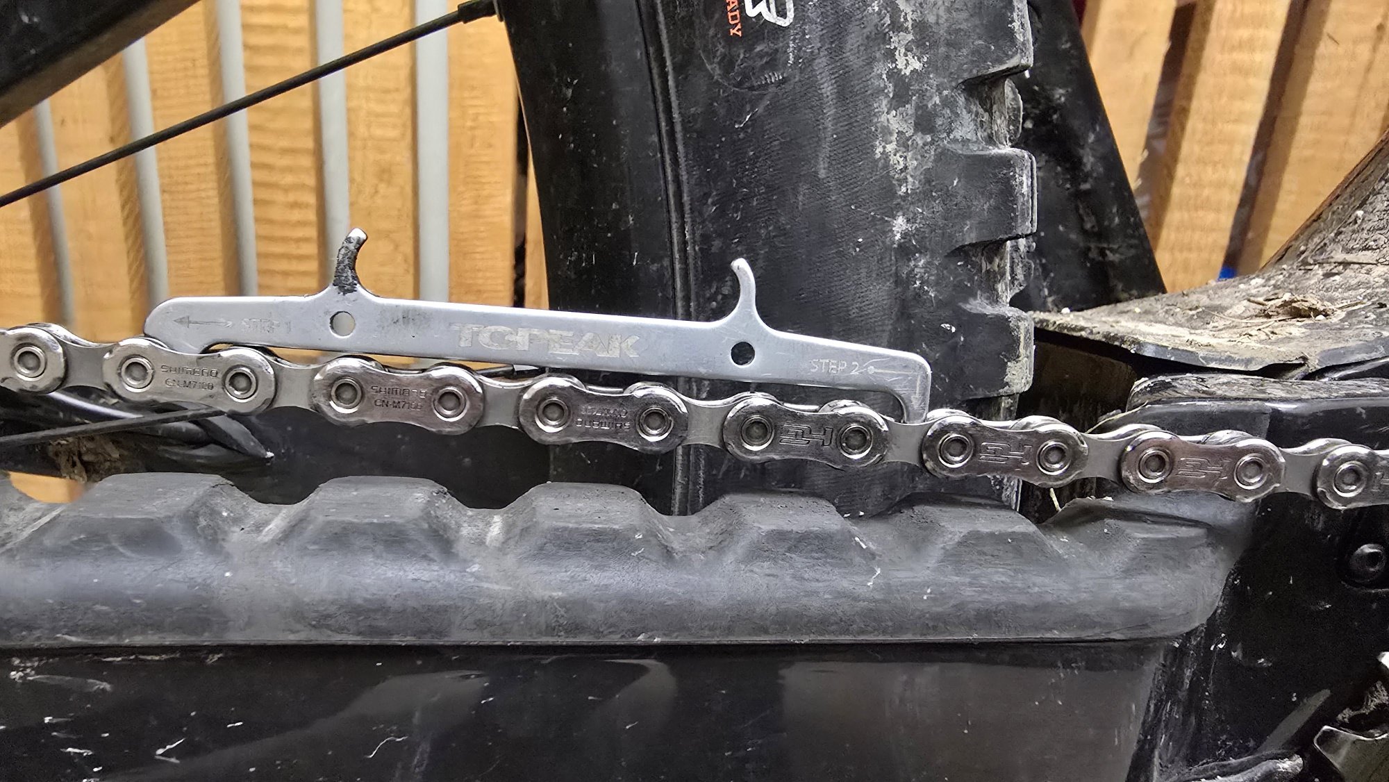

Ich benutze die normale von Topeak. Die hab ich bisher immer benutzt. Jetzt hab ich mich tatsächlich vertan.........siehe Bild. Aber so "ganz" durch ist die Kette eigentlich nicht.
Für mich ist das trotzdem schwach. Was mich zusätzlich wundert, ist die Laufleistung der ersten Kette (1200km) und die zweite (ca. 250-400km). Hab jetzt eine von KMC montiert. Kostet bisschen mehr aber mal sehen wie lange die hält.
Das Kettenblatt dagegen scheint aber noch in Ordnung zu sein. Läuft wieder rund.....vorerst ^^
Ich benutze die normale von Topeak. Die hab ich bisher immer benutzt. Jetzt hab ich mich tatsächlich vertan.........siehe Bild. Aber so "ganz" durch ist die Kette eigentlich nicht.Anhang anzeigen 79281Anhang anzeigen 79280
Deine Kette ist durch und die Kettenlehre ist nicht für 12fach.
Du solltest dir eine neue kettenlehre besorgen. Zb von Birzman oder Parktool

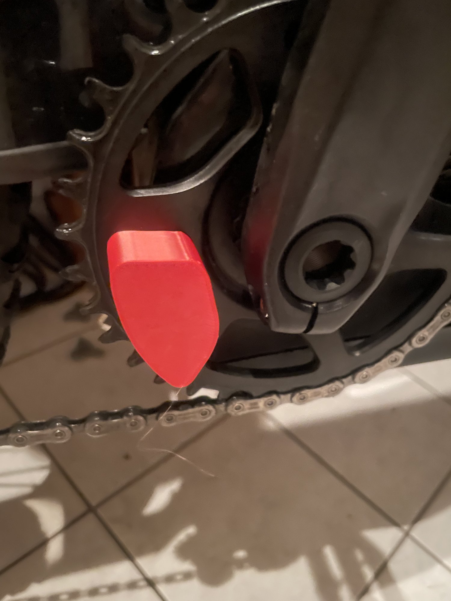

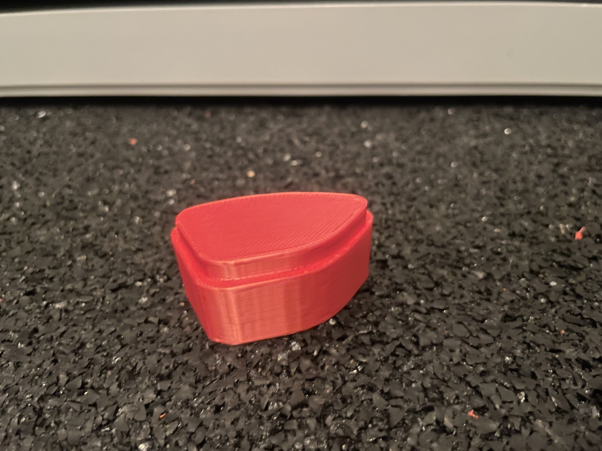

Hi, hat jemand einen Tipp zur Reinigung von dem Spectral on? Gerade für den Antrieb? Ich habe keine Möglichkeit gefunden das Muc Off Tool anzubringen. Gibt es eine Möglichkeit den Antrieb ohne einen Halter zu reinigen?
Ich wasche meine Bikes in der Regel immer am Montageständer, weil man so überall dran kommt. Wenn ich da gerade mal keine Lust zu habe. Dreh ich die Kette per Hand immer ein Stück zurück um das nächste Stück mit der Bürste zu behandeln.
Da meine Ketten alle gewachst sind, ist mein Antrieb in der Regel immer sehr einfach zu reinigen. Da reicht oft einmal Bikereiniger drauf sprühen, einwirken lassen, kurz mit der Bürste rüber und abduschen.
