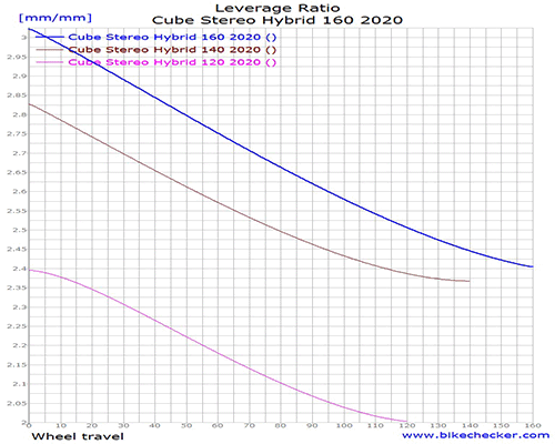

Genau. Die Grafiken dort, gerade die Vergleiche sind ja recht aufschlußreich.
Denn auch hochgelobte Bikes, haben ja eine sehr vergleichbare Hinterbau Kinematik.
Wenn man so durch die unterschiedlichen Bikes klickt, ist kaum noch eins dabei, was wirklich deutlich progressiv ist.
Egal Ob Scott, Orbea, oder Cube, sie sind von der Hinterbaukinematik und den auftretenden Kräften sehr vergleichbar.
Auch ist dort ja das Fazit, dass ein Coil Dämpfer sehr gut funktionieren sollte.

ich fahre jetzt seit gut einem Jahr den DHX2 Coil-Dämpfer in meinem Cube Stereo Hybrid 160 AT (Modell 2020) mit 475lb SLS-Feder bei 84kg Fahrgewicht.
Nach wie vor bin ich absolut begeistert. Kein Wartungsaufwand, super-sensibles Ansprechverhalten und ausreichend Progression (wie es ja die verlinkten Grafiken in den Vor-Posts auch nahelegen).
Für mich war das die beste Nachrüstaktion ever. Den ursprünglich verbauten DPX2-Dämpfer kann man gegenüber Coil wirklich vergessen. Für alle, die mit dem Gedanken spielen, auf Coil umzurüsten - traut Euch, Ihr werdet es nicht bereuen. Kostet zwar 'nen Haufen Kohle, aber das Fahrverhalten, der Komfort und damit der Fahrspaß profitieren enorm.

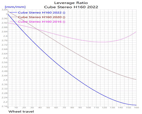

Die 22er haben noch an Prgression zugelegt...
Aber auch lineare Kinematiken können mit Coil funktionieren wie zum Bleistift bei Spez.Aber da braucht es schon schon ne abgestimmte Druckstufe.
Wow, die 2022er-Kurve kannt ich noch nicht. Sieht bzgl. Progression ja sehr gut aus. Das 2022er wird danach noch besser mit einem Coil-Dämpfer harmonieren als mein 2020er-Bike (das aber auch schon wunderbar mit dem DHX2-Dämpfer funktioniert).

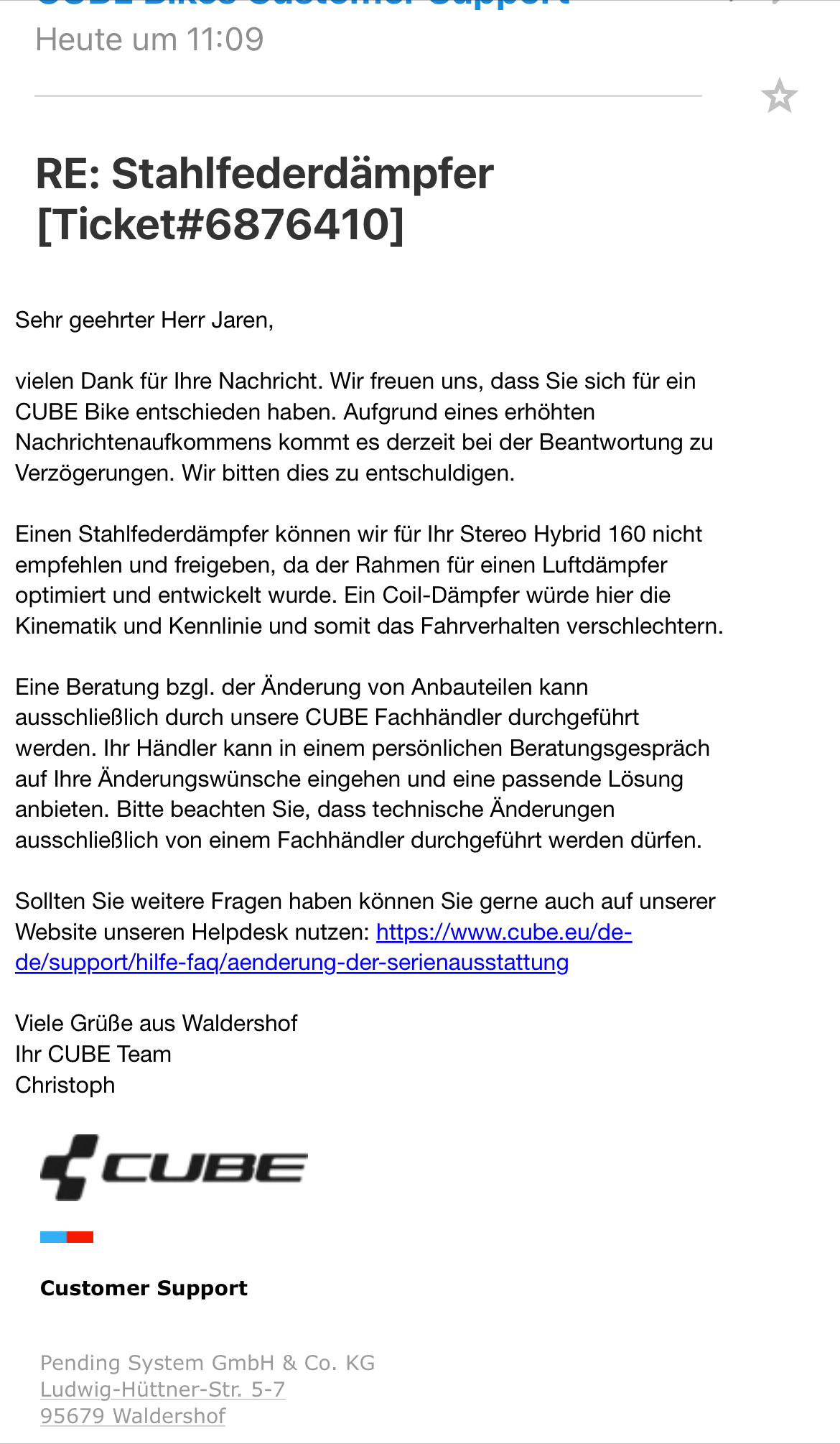

Habe von nen paar Tagen mal beim Cube Support nach gefragt wegen einer Freigabe für einen coil für ein 160 TM 2023/24.
Da ich bis jetzt nur positives gelesen oder hört habe von denen die auf einen coil Dämpfer gewechselt haben bei einem Cube.
Kam diese Antwort:
Leider nicht die erhoffte Antwort!

wer brauch denn schon eine Freigabe 🤷‍♂️🤦
Coil Dämpfer einbauen und gut ist...
für mein Scott gibts offiziell auch keinen Coil Dämpfer...fahre den aber jetzt schon fast 3 Jahre...
läuft....
Mein bike ist noch ein Leasing bike, wegen Garantie evtl!?
Aber bis jetzt höre und lese ich nur positives von nem coil Dämpfer in nen Cube, aber auch bei anderen Marke genau das gleiche positive!
Schlechtes hab ich noch nichts gehört außer der Nachteil vom federn wechseln zum passenden Gewicht.
