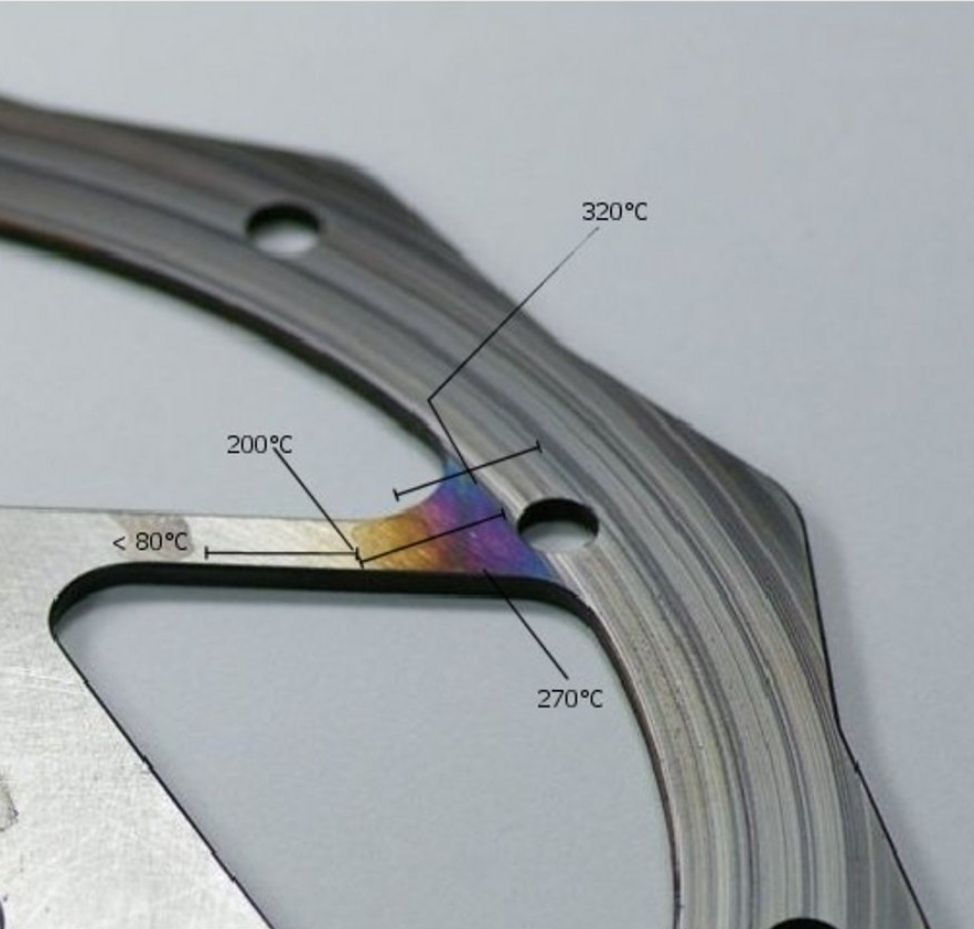

wenn die Magnetaufnahme zusammen passt dann sehe ich den Wechsel zu einer höherwertigen Icetech Scheibe schon positiv (zumindest wenn man auch viel Höhenmeter fährt) man erkennt eine übermässig hohe Hitzebelastung sehr gut an der Scheibe, wenn sich an den Reibringstegen blau violette Färbungen bilden oder am Reibring häufig dunkle Belagablagerungen zu sehen sind und man die Bremse auch häufig riecht, dann ist die Bremse thermisch sehr hoch belastet, das führt dann häufig zu weiteren Problemen (Belag verglast, starker Belagverschleiss, quietschen, Ausfall der Bremse, verziehen der Scheibe usw.)

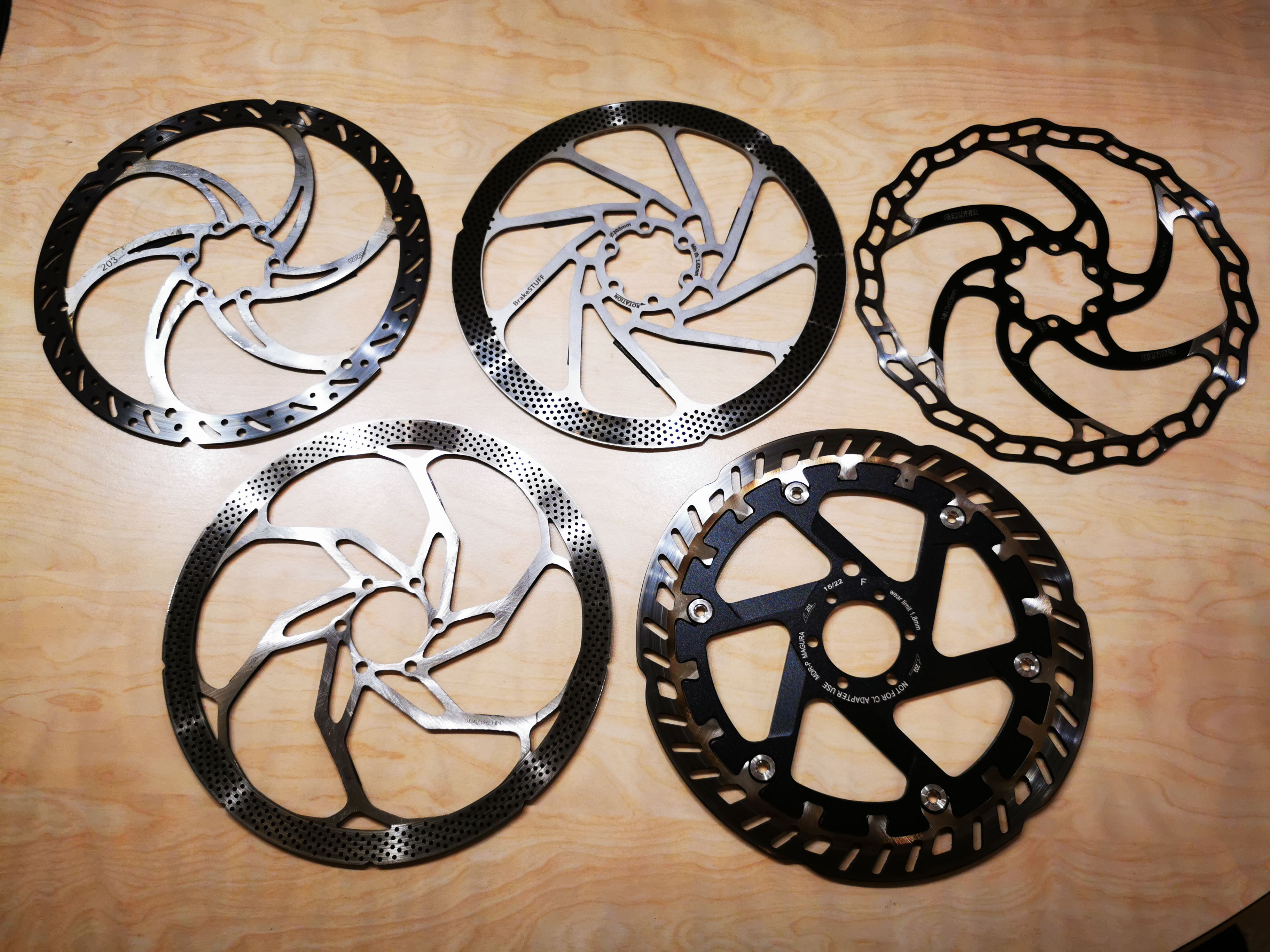

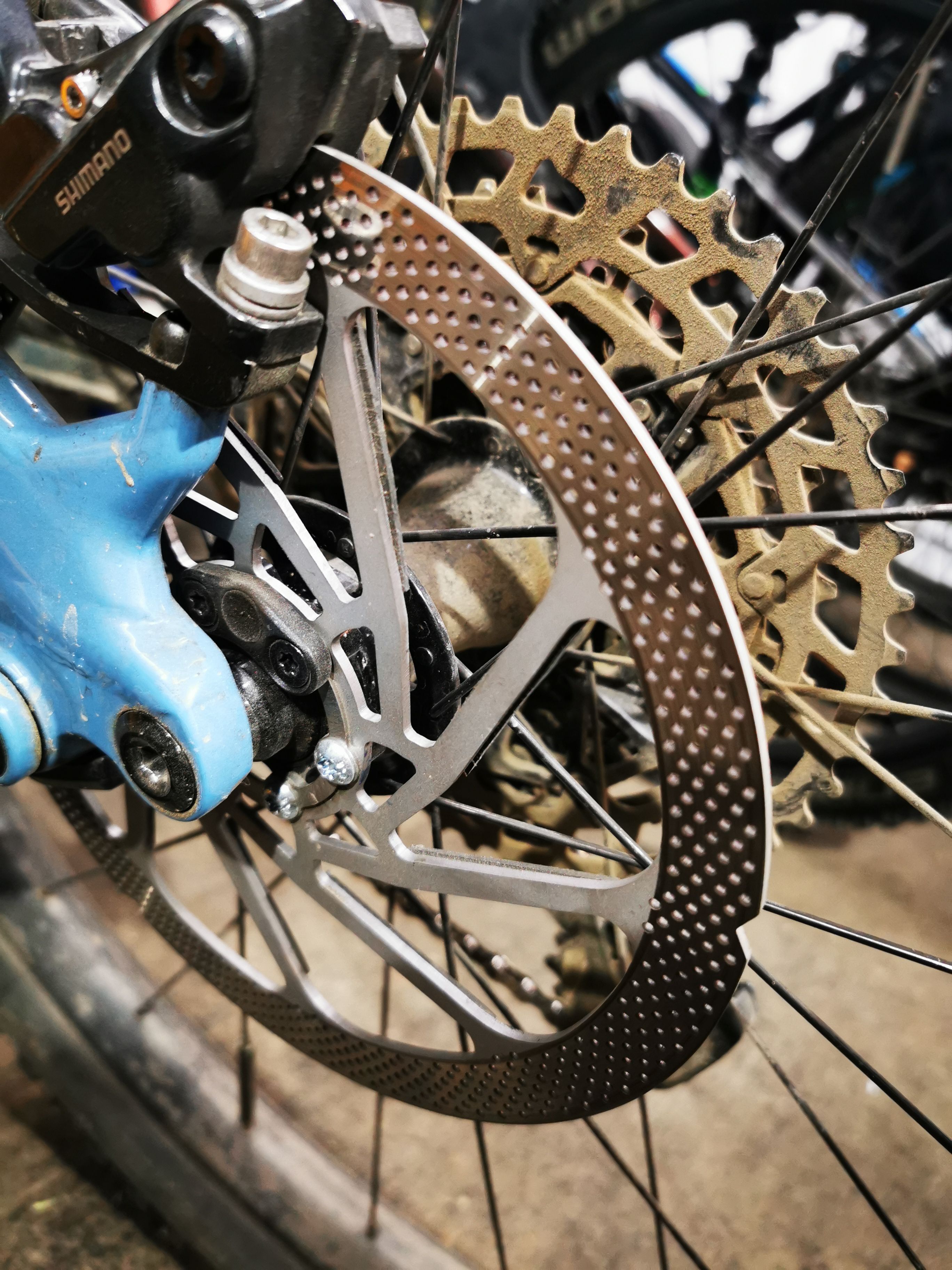

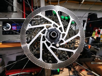

einige meiner Testobjekte

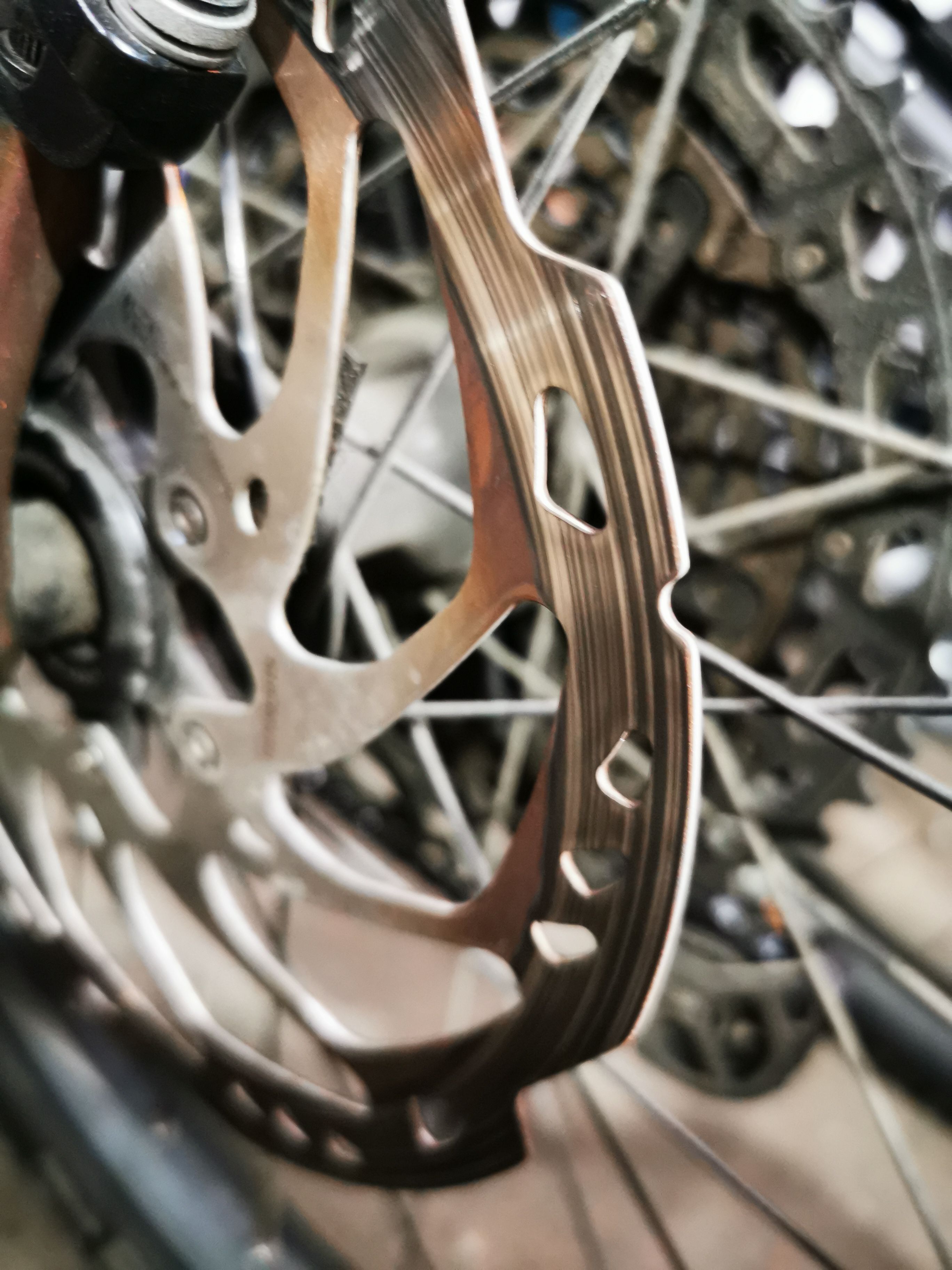

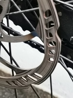

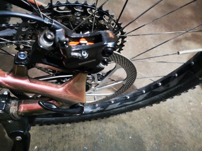

hab heute mal die IceTech meiner Frau angeschaut
wenn TS, BrakeStuff, Intend usw. mal eine Centerlock Scheibe anbieten dann fliegt die IceTech raus
Lg Tirolbiker63
IceTech bei meiner Frau (fährt wesentlich weniger Höhenmeter als ich, ist aber eine Heckbremserin)

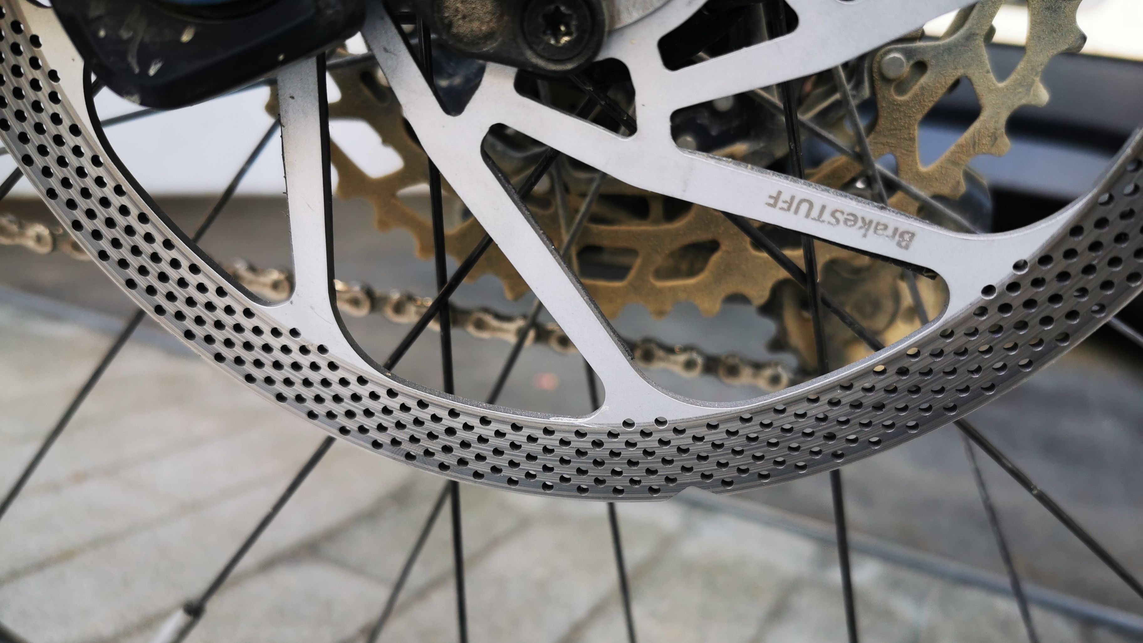

massive BrakeStuff 2,3mm nach intensiven 11500Hm (die kommt lt. Messungen kaum auf 100°C rauf)

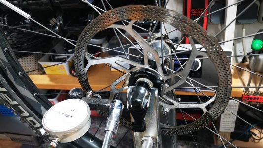

ich hatte dazu schon mal Messungen gemacht
stabiler ist der zusätzlich geschraubte Shimano Adapter, ich hab diesen bei meiner Frau schon mal getestet
aber zumindest mit der TS HD war es nicht stabil genug (tlw. schengeln bei seitlicher Belastung) die noch dickeren Scheiben könnten aber durchaus besser gehen, das muß ich mal testen, hätte zum Test noch eine Intend und eine BrakeStuff da
Lg Tirolbiker63

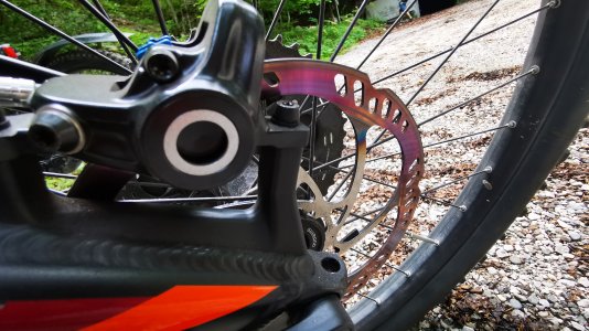

die heutige Bergtour mit meiner Familie ins Halltal (mit bis zu 32% Gefälle auf Asphalt) hat Differenzen bei den verschiedenen Bremsanlagen deutlich aufgezeigt
meine 203/203 BrakeStuff (2,3mm) mit Galfer Advanced > 0 Probleme
203/203 TS HD mit Galfer violett > 0 Probleme
203/203 Shimano Icetech mit Galfer violett > dunkle Belagablagerungen mit Geruch, Scheibe danach leicht verzogen
203/203 Magura Storm mit Magura Komfortbelag > dunkle Belagablagerungen, Geruch und violette Verfärbung der Scheibe
180/160 TS/HD mit Shimano Resin Beläge > Überhitzung mit quietschen (die Anlage ist zu klein dimensioniert)

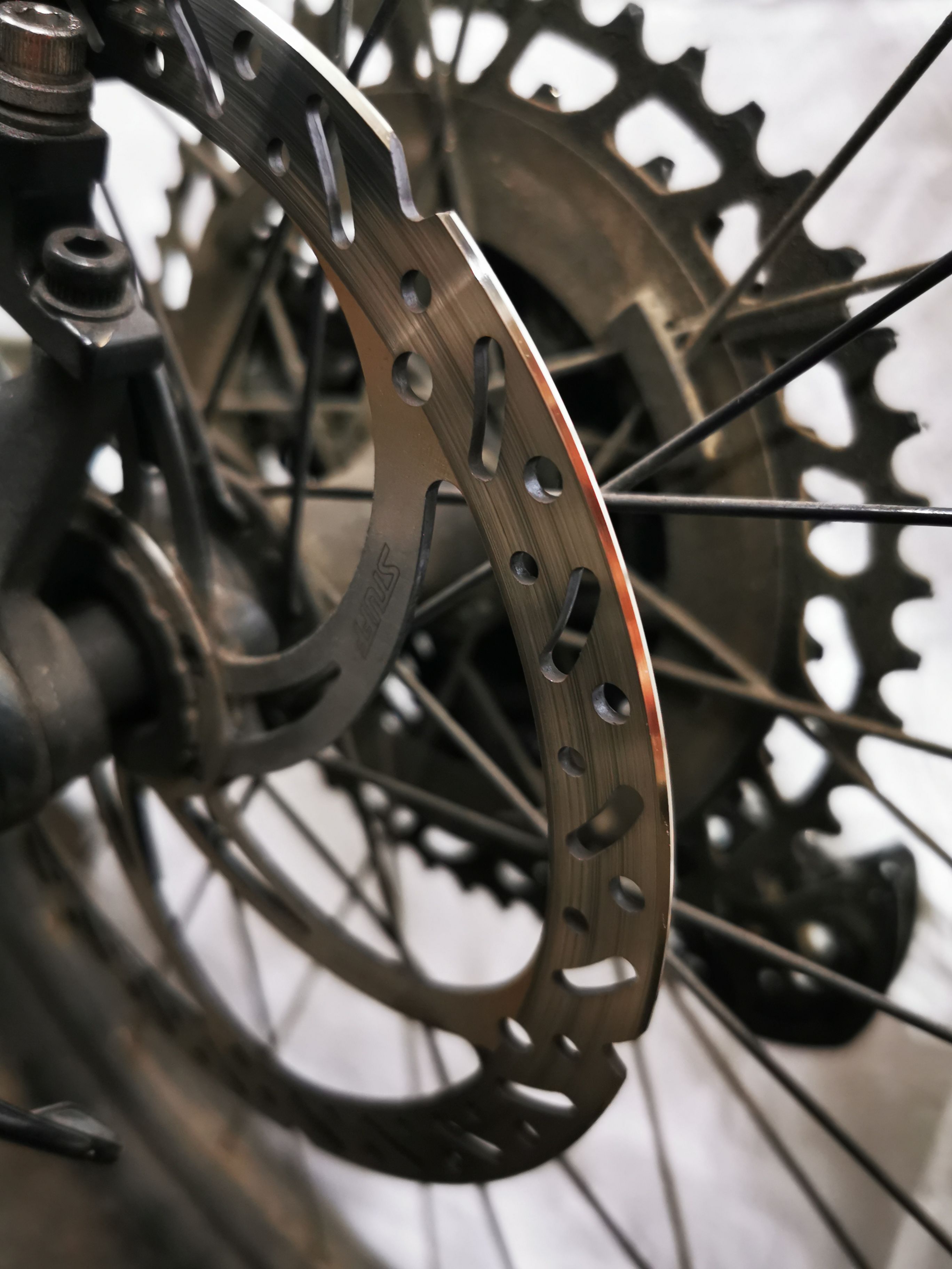

Magura Storm bei einer Kühlrast nach extremen Steilstück :screamingfear:
Magura Storm nach Tourende

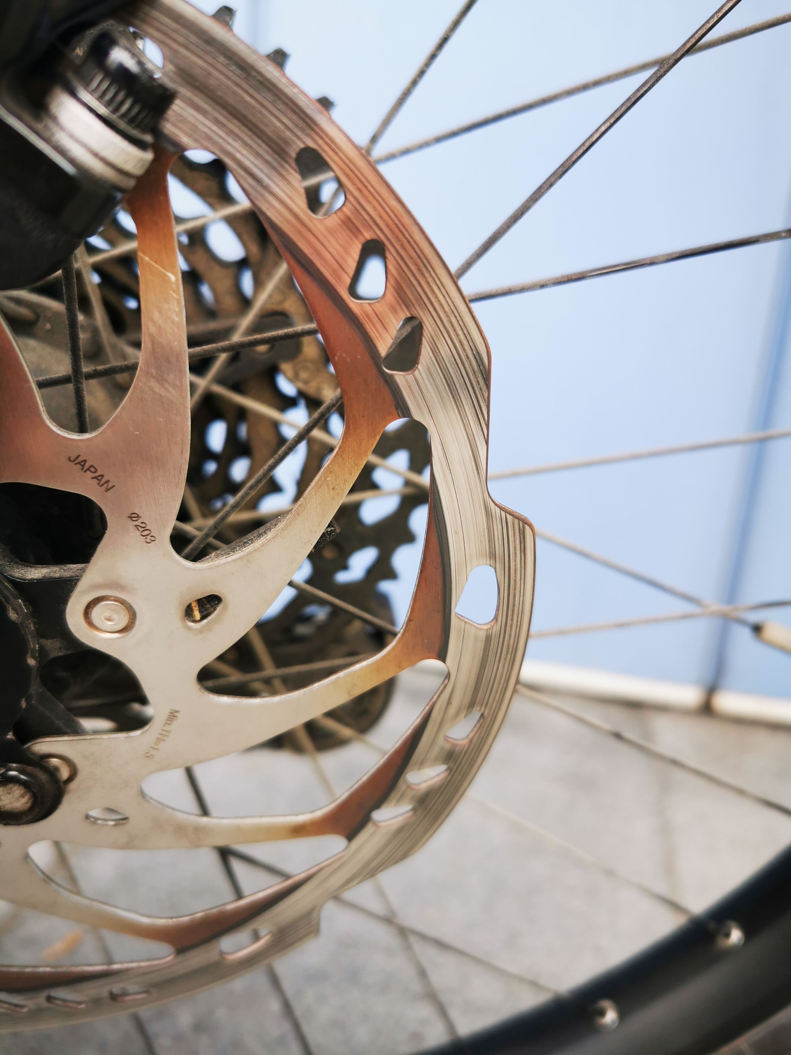

IceTech nach Tourende

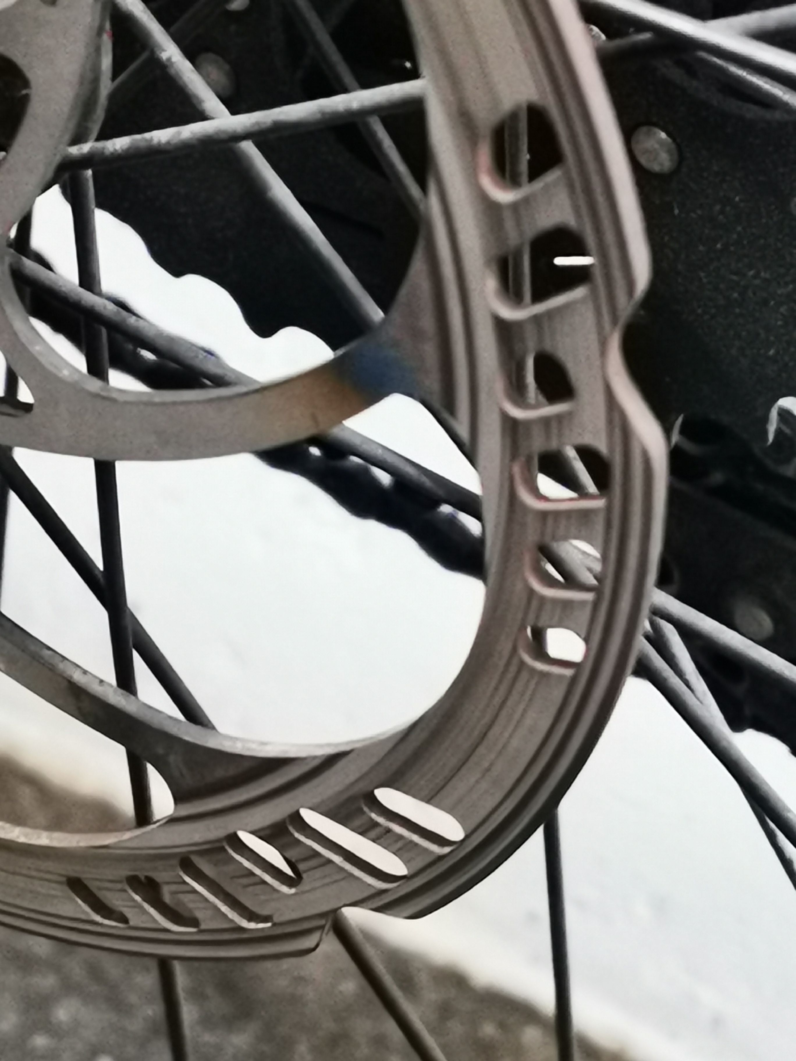

203er TS HD nach Tourende
160er TS HD nach Tourende

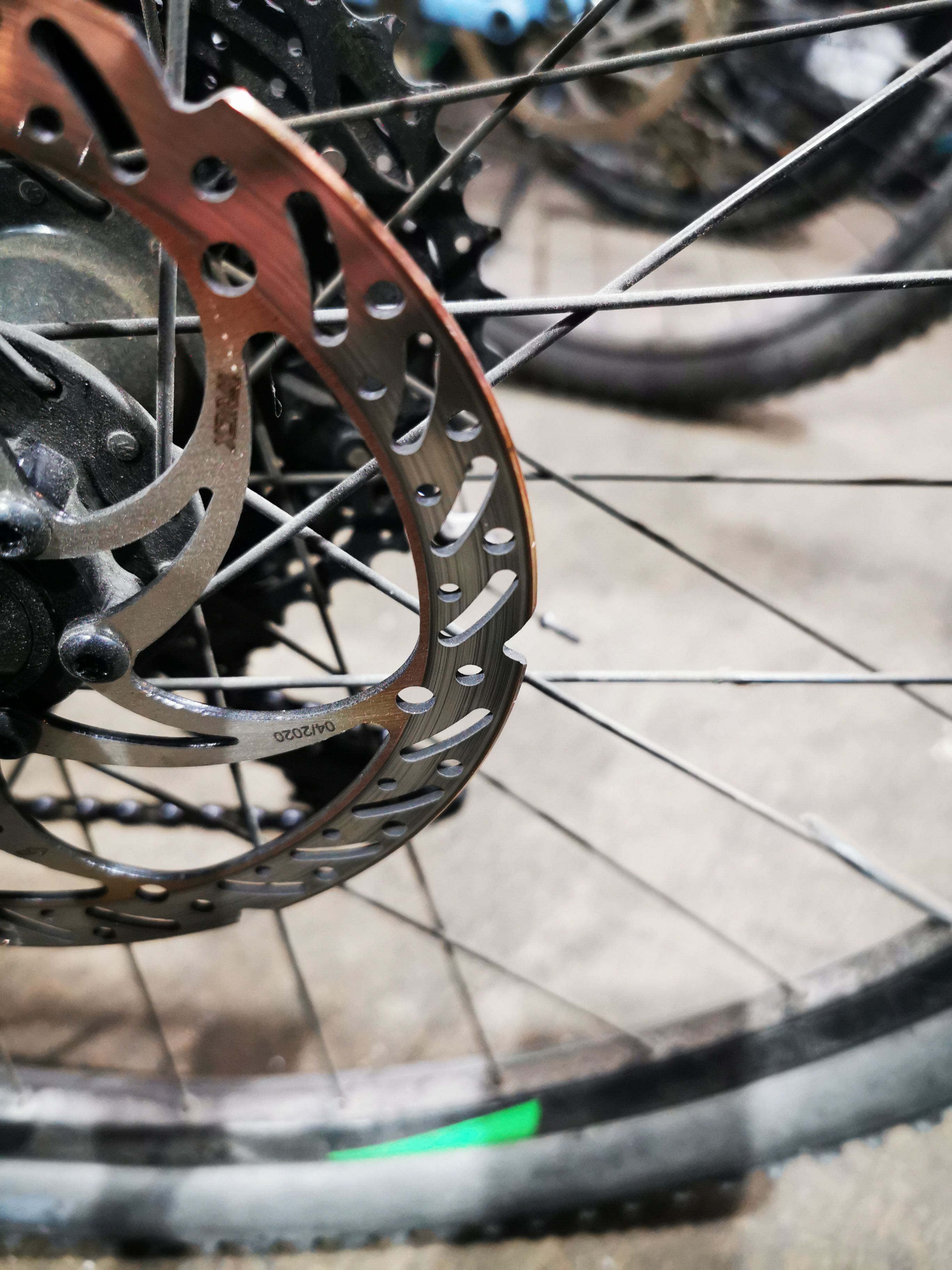

meine 203er BrakeStuff (2,3mm) nach Tourende
