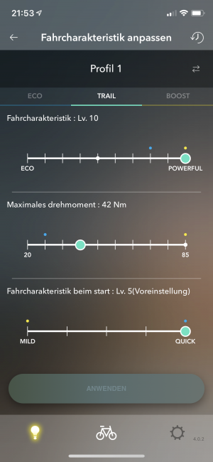

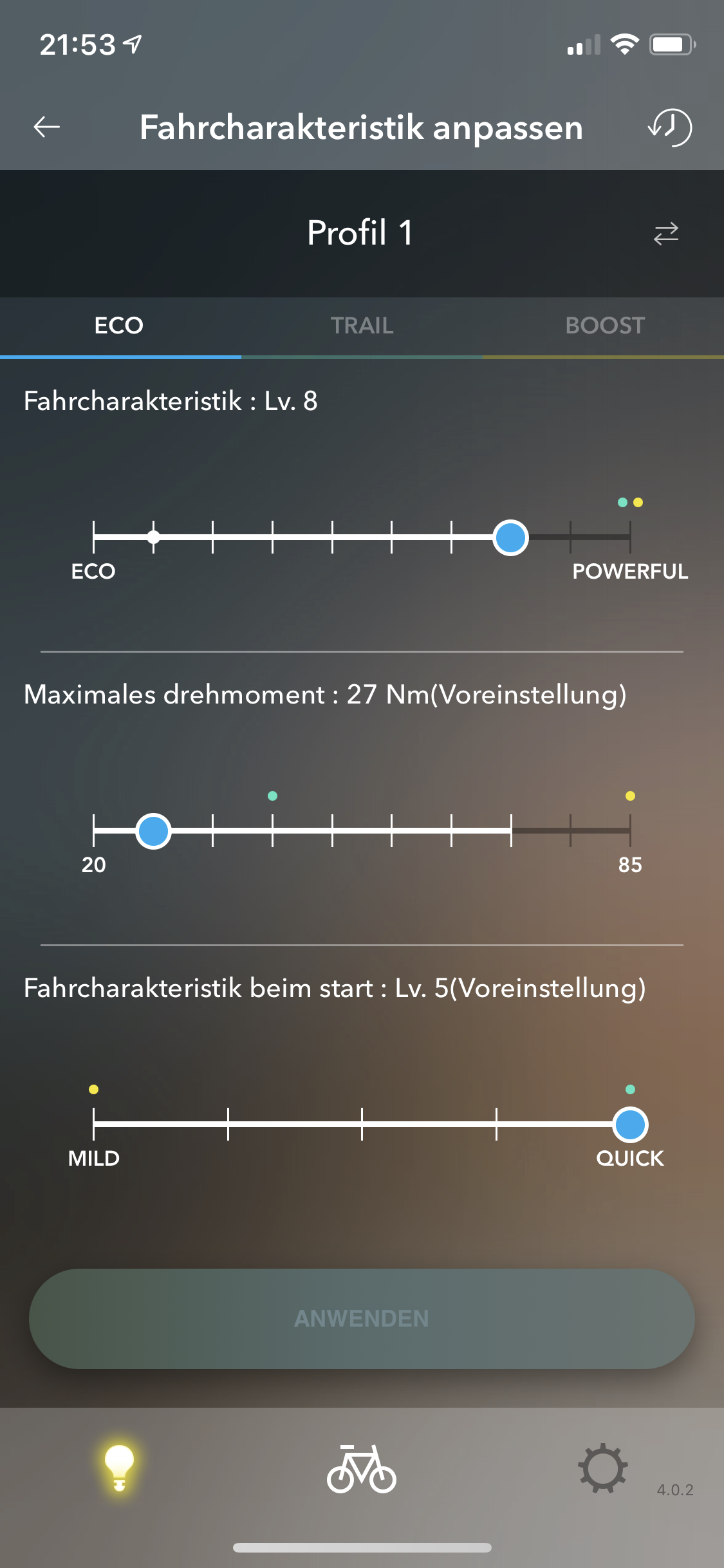

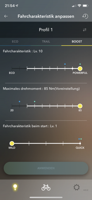

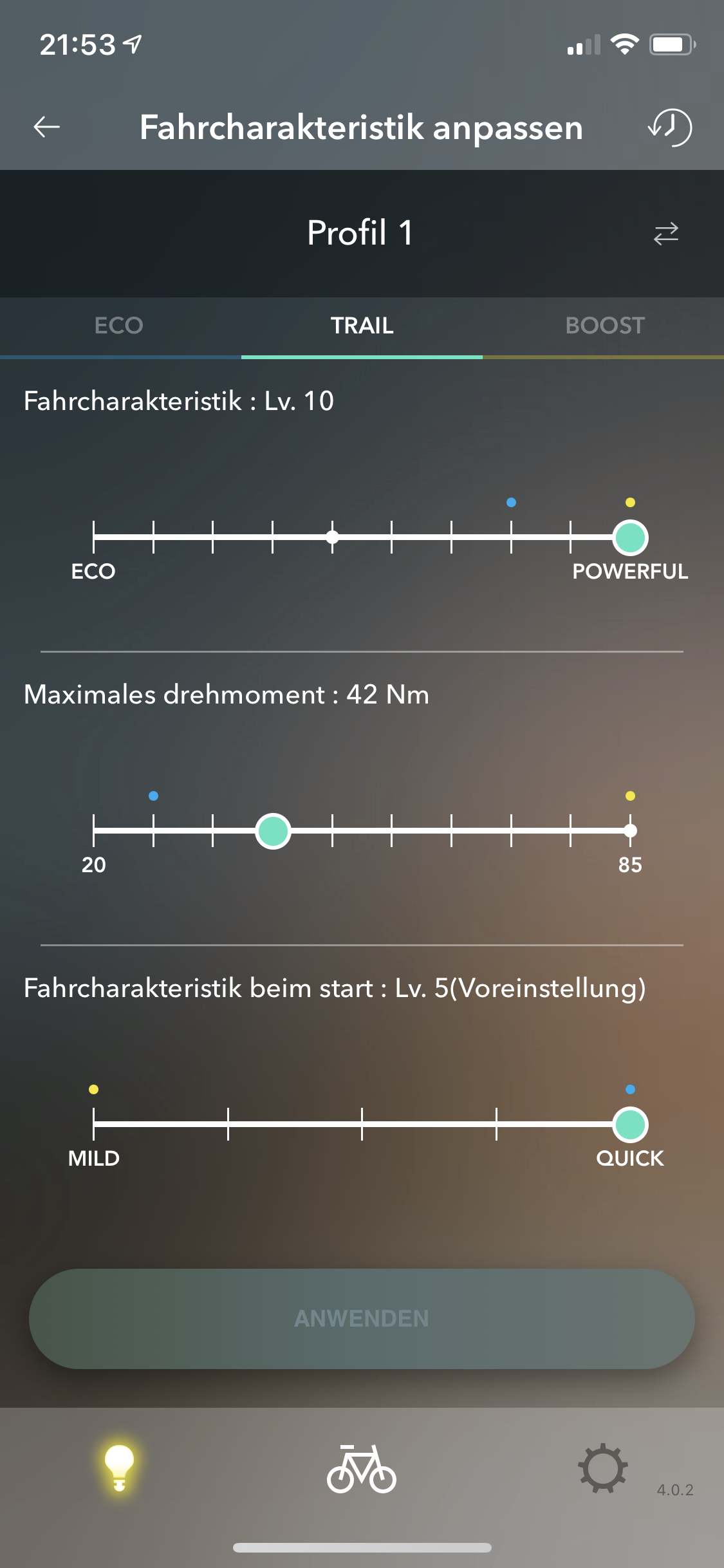

+++ 1.000km Zwischenbilanz +++
Heute kritisch auf alle Komponenten, Fahreindrücke und Geräusche geachtet. Ich muss sagen... alles im grünen Bereich. Neuer Akku liefert ab. Im Anhang - das war mal die Frage zurückliegend - meine E-TUBE Settings.
Setting 2 unterscheidet sich von Setting 1 einzig dadurch, dass im Trail das Maximum frei ist.
Phillosophie dahinter:
(Setting 1 + 2) ECO 27Nm, weil das für mich der angenehmste Tourmodus ist, Reichweite ca. 100km
(Setting 1) TRAIL 42Nm, moderate/ sparsame Begrenzung der Leistung für mittlere Steigungen
(Setting 2) TRAIL 85Nm Funmodus, Reichweite ca. 40- 50km
(Setting 1 + 2) BOOST immer voll 85Nm.​

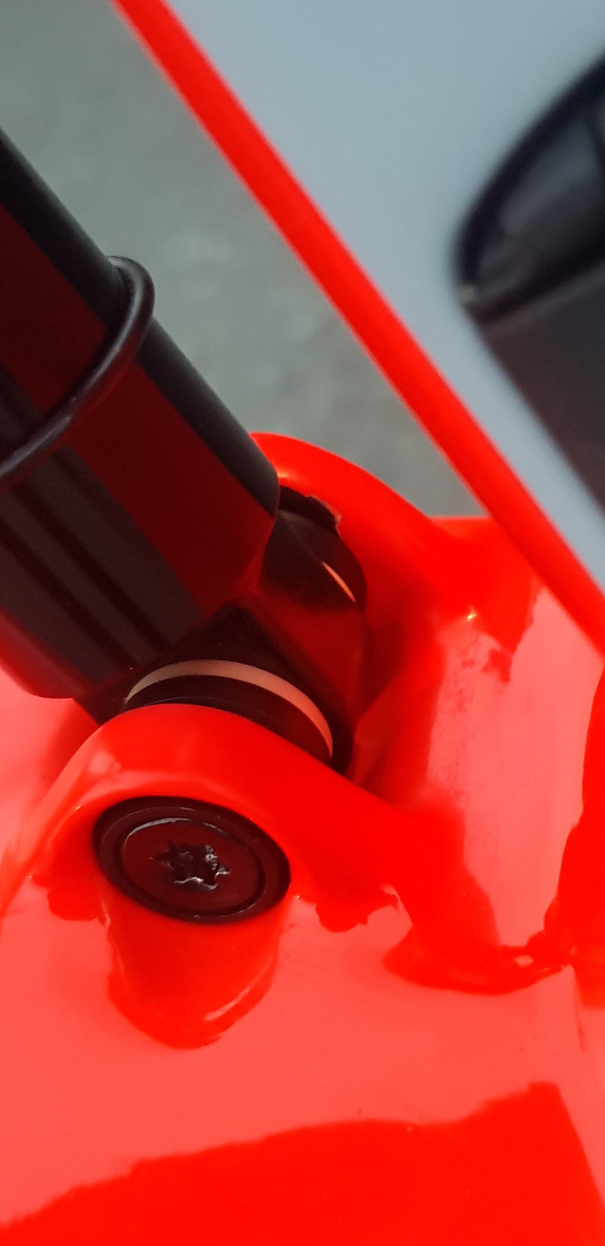

Mein Rad konnte ich übrigens am Donnerstag wieder beim Händler abholen. War zwecks Lackabplatzer an der Dämpferaufnahme unten, Spiel in der Hinterradnabe und schlecht schließendem Akkuschloss bei Stevens.
Alle Fehler sind behoben. Lack wurde scheinbar abgenommen und neu versiegelt. Dämpfer hat ausreichend Spiel. Der Akku sitze jetzt sehr fest im Sitz. Man muss schon ein wenig Kraft ausüben, um diesen herauszubekommen. Finde ich aber ganz gut. Leider klappert die Kiste jetzt irgendwo. Mehr als vorher. Beim Wurzelpassagen und Steinen bei etwas schnellerem Tempo hört sich das auch echt nicht gut an. Kommt glaube ich auch von der Abdeckung des Akkus. Da hoffe ich mit Moosgummi ein wenig Abhilfe zu schaffen. Irgendjemand hat doch noch mehr fixiert. Finde das aber nicht mehr. Kann er das ggf. nochmal zusammenfassen und einstellen? Wenn er das liest...

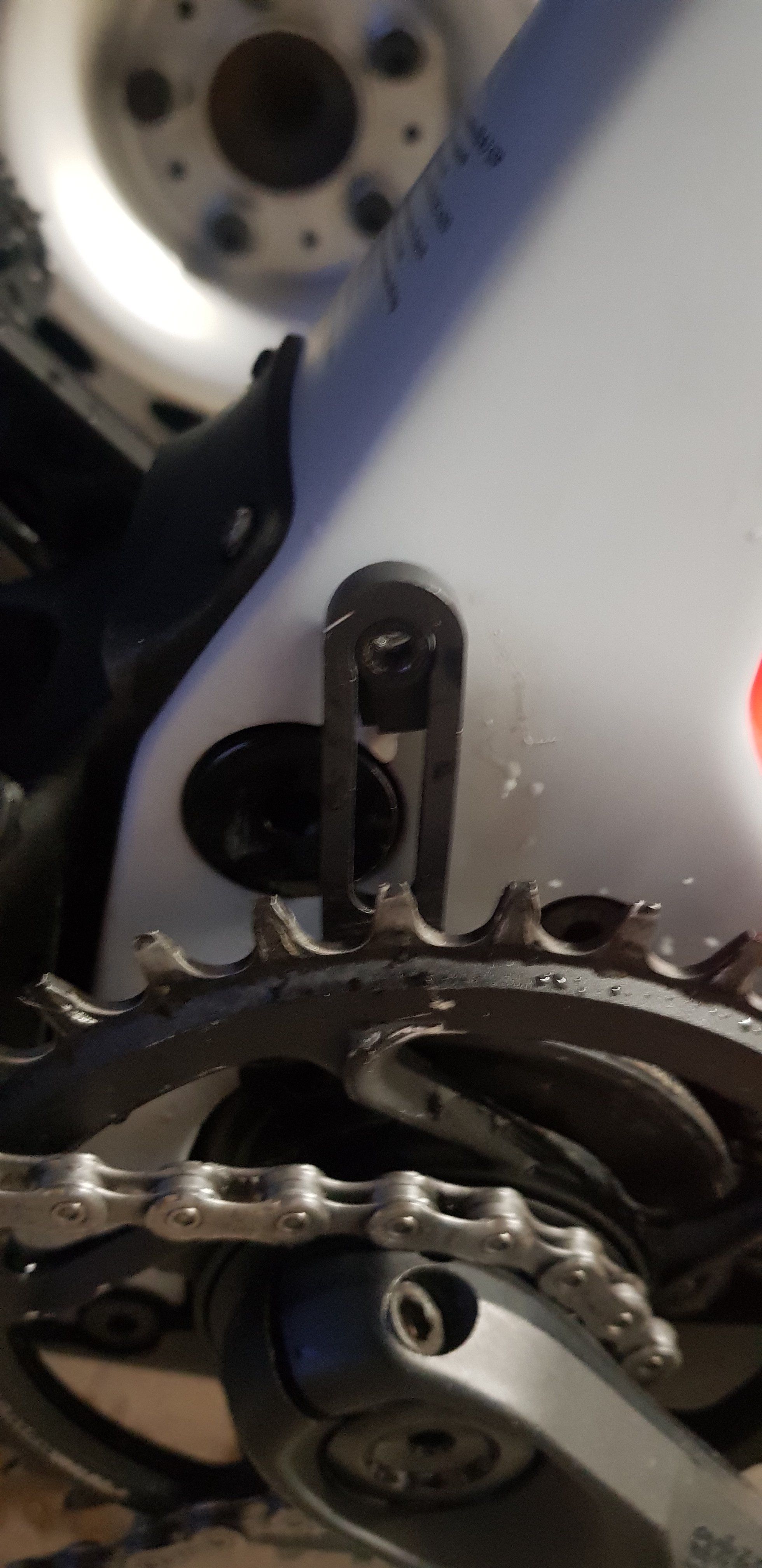

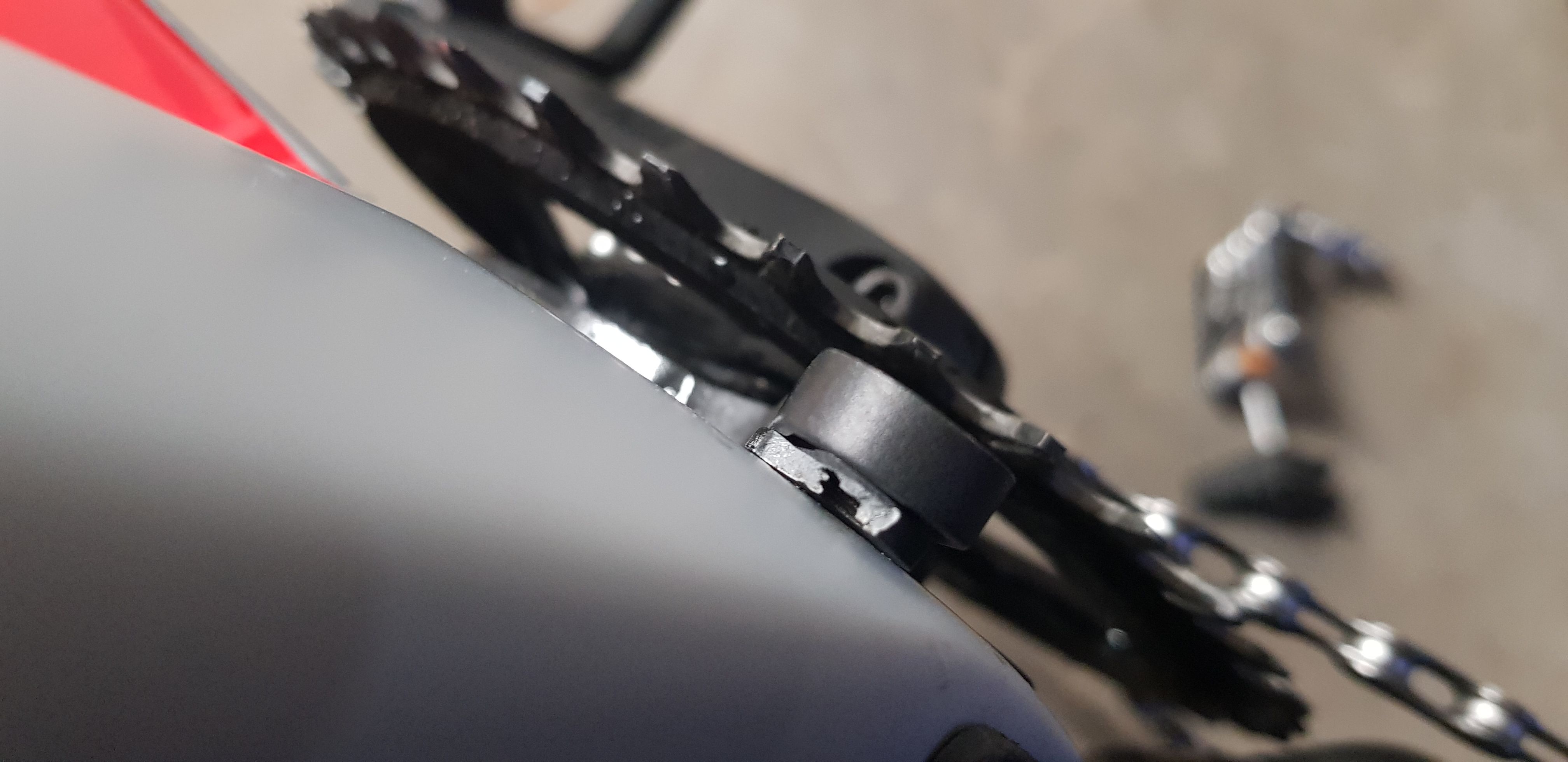

Leider haben sie mir die gebrochene Kettenführung nur vorne getauscht und dabei die gebrochene Aufnahme hinten übersehen. Hat in den kleinen Gängen geschliffen, da wollte ich das einstellen und habe es gesehen. Ist jetzt trotzdem eingestellt und hält auch. Aber wer weiß, wie lange. Habe Stevens gefragt, ob die mir diese "Mutter" zusenden können. Muss ich dafür wohl alles lösen oder kann die so befestigt werden?
Bilder der Dämpferaufnahme unten und Kettenführung anbei...20210318_183025.jpg
