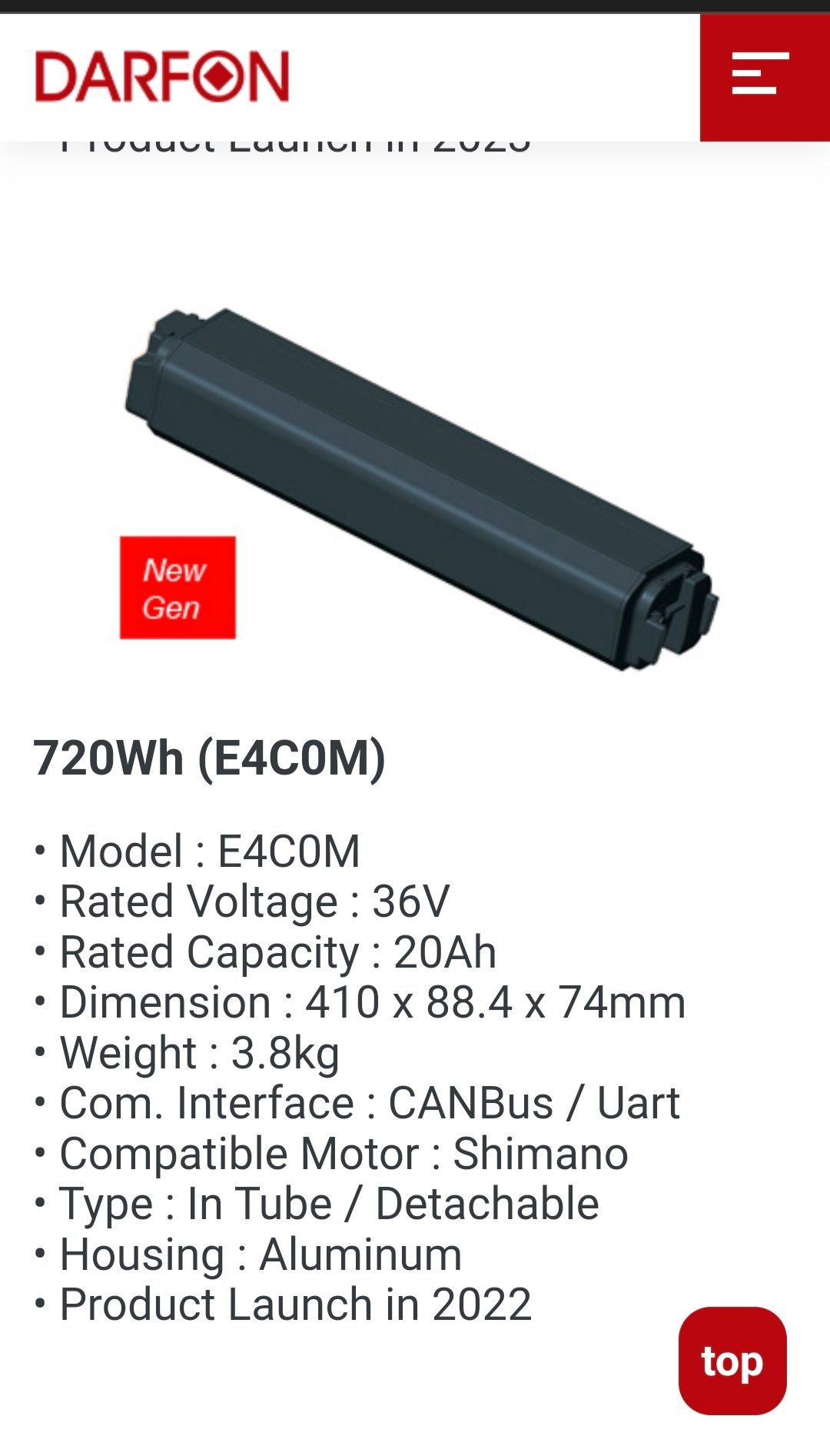

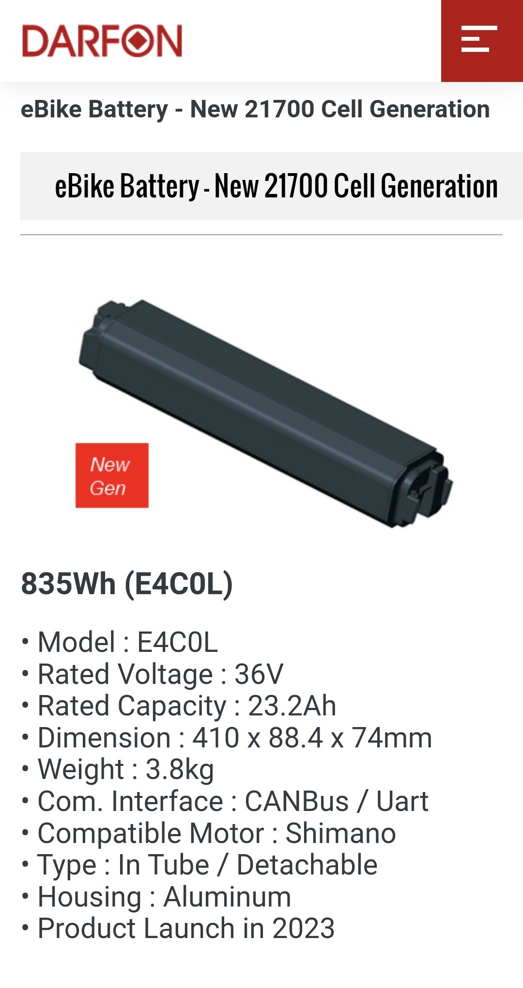

Servus, Darfon bringt für 2022 und 23 neue Akkus für Shimano raus. Diese unterscheiden sich von den Wh allerdings nicht vom Gewicht. Weiß wer wie dies umgesetzt wird?

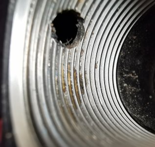

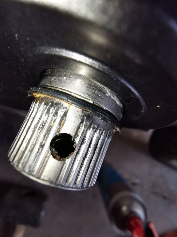

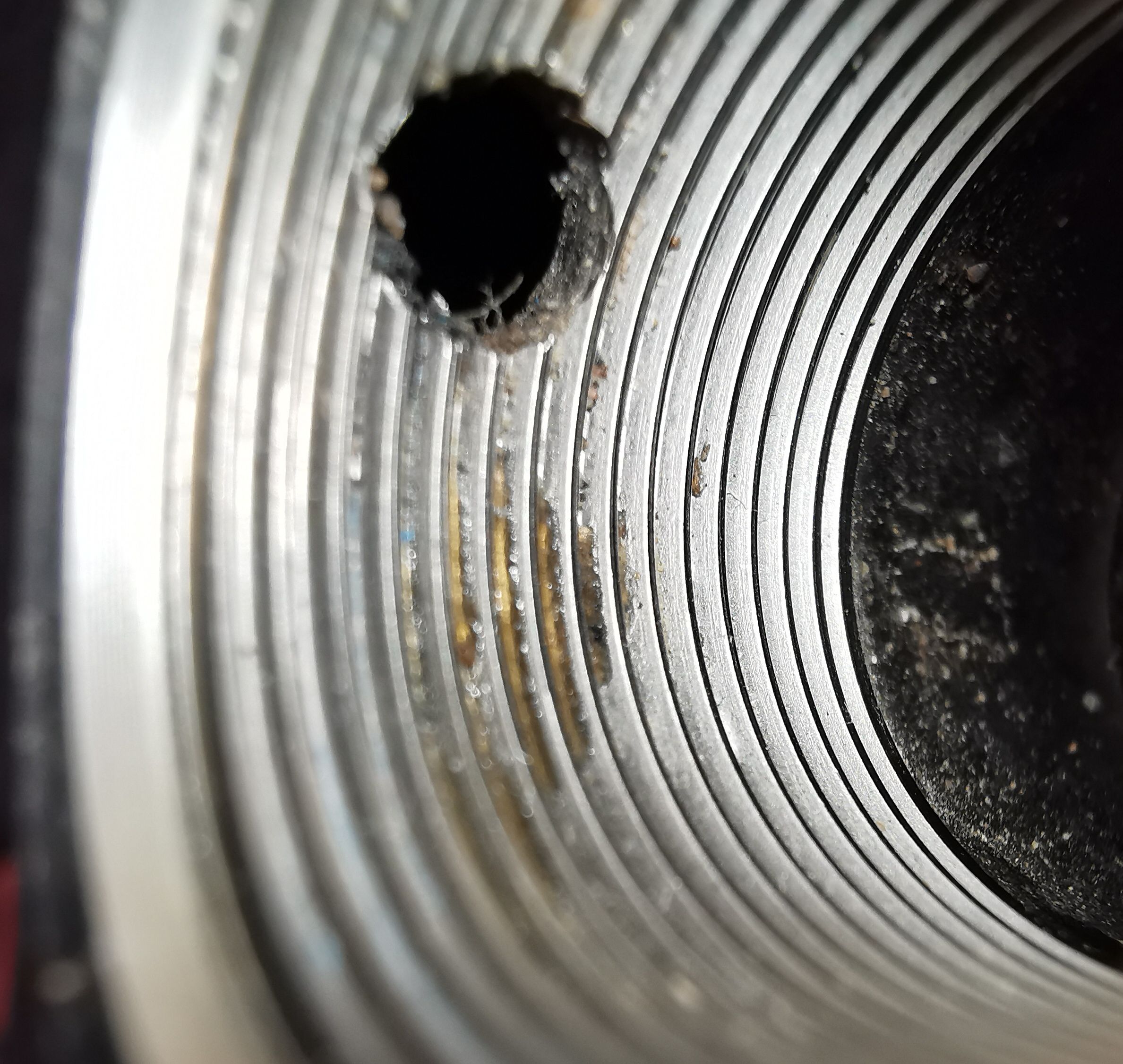

Also "gemacht" hatte ich mit dem EP8 nichts, außer teilweise ruppige 4000 km gefahren. Allerdings war bei mir tatsächlich mal die linke Kurbel abgefallen, so dass ich die notdürftig während der Ausfahrt mit dem Multitool wieder festschrauben musste.
Von außen sah die Welle unauffällig aus, Riss war auch nirgends zu erkennen. Das einzig erwähnenswerte war, dass auf der linken Seite auf der Innenseite der Kurbel etwas die Legierung ab war, oder war evtl. doch der Ansatz von Rost?🙄 Aber ob das der Grund für den Motortausch war kann ich nicht beurteilen.
