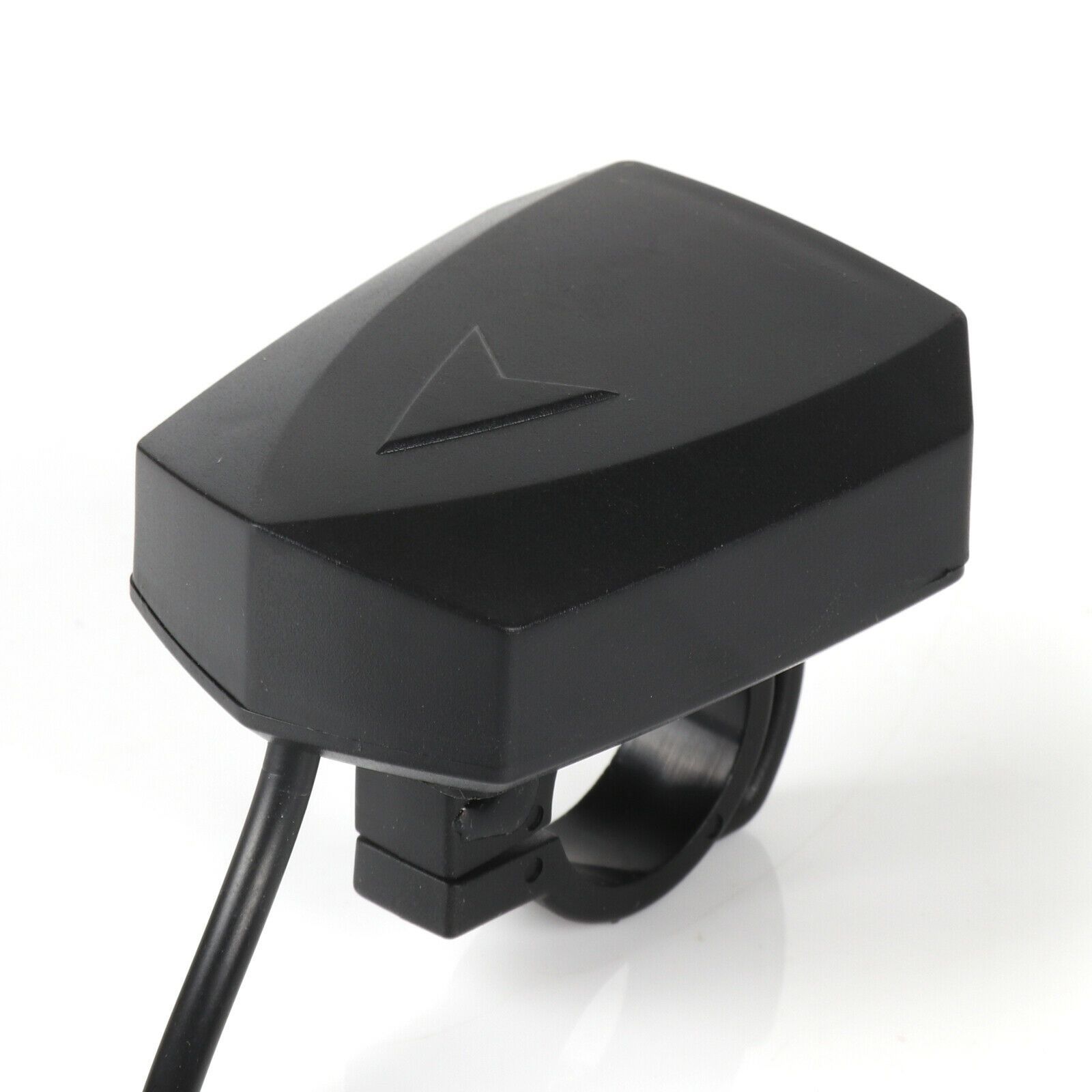

Hallo Leute, ich habe einen DC-DC-Wandler mit USB-Buchse gekauft für die Stromversorgung von meinem Smartphone. Der wandelt die 36 Volt vom Akku in 5 Volt Ladestrom. Nun finde ich keine Möglichkeit, den Strom am Akku oder am Motor abzugreifen. Hat da Jemand eine Lösung für mich ?

Danke, ich habe selber schon das Canyon Neuron meiner Frau aufgemacht. Da kommt der Strom für die USB-Buchse vom Lichtanschluß. Das wäre ja das Einfachste, den USB-Port vom Canyon zu verwenden, aber Canyon verkauft das Teil leider nur mit Bike dran für ein paar Mille Euro. Und einzeln zu kaufen gibt es nur diesen Port 36V auf 5V. Der kommt natürlich auch aufs Oberrohr.

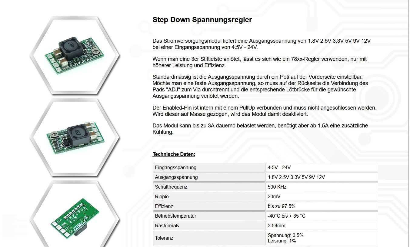

Wie fit im Bereich der Elektronik bist Du?
Es gibt für um die 3€ fertige StepDown Konverter, die die meist zwischen 6V-24V Input auf 5V-Output an USB wandeln.
Die kannst DU dann verbauen wie du willst.
Ansonsten schau mal nach USB-Steckdosen aus dem Motorrad oder Boots-Bereich, da gibt es schon ein paar Lösungen, du musst nur die Eingangsspannung beachten.
