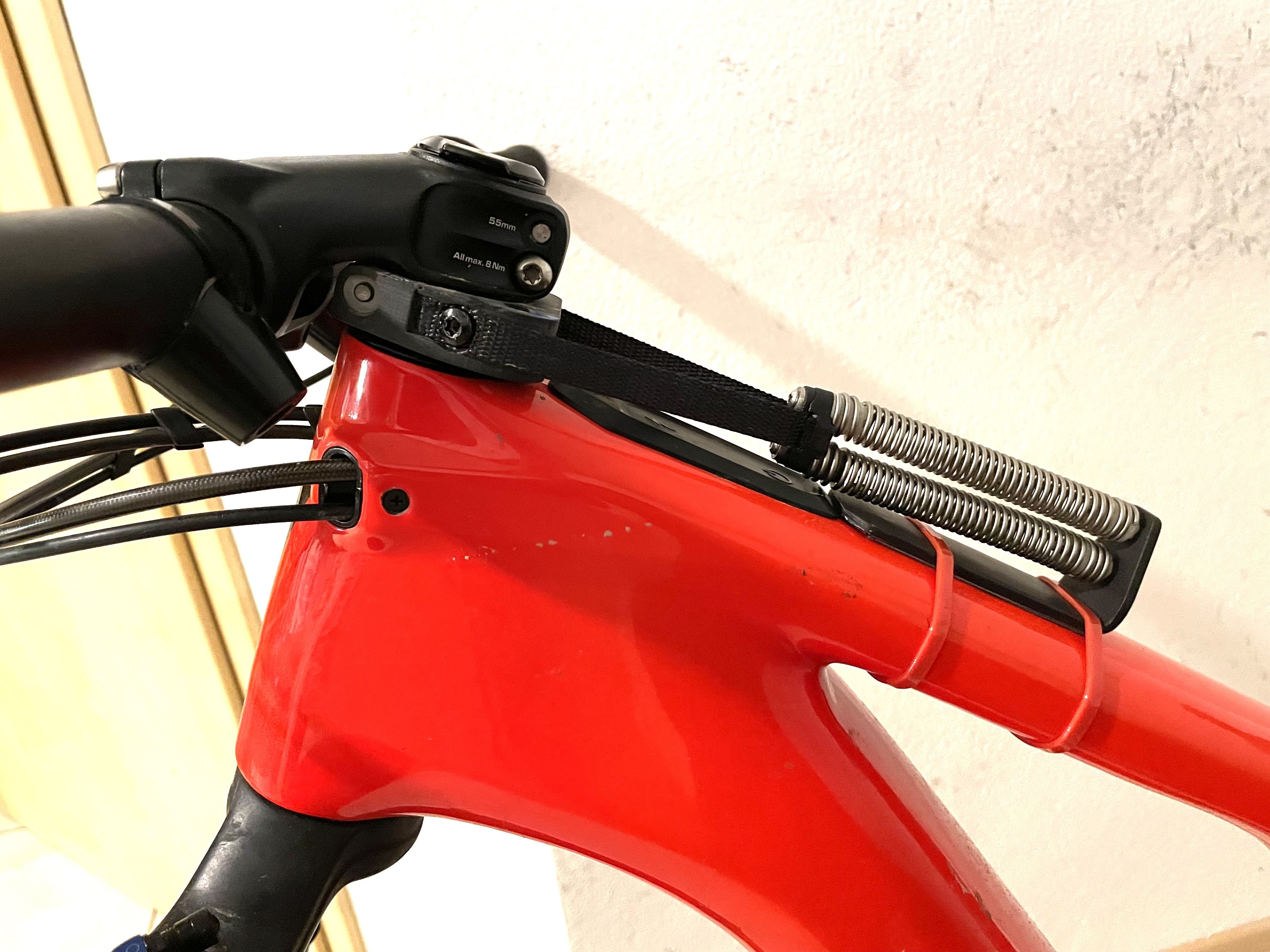

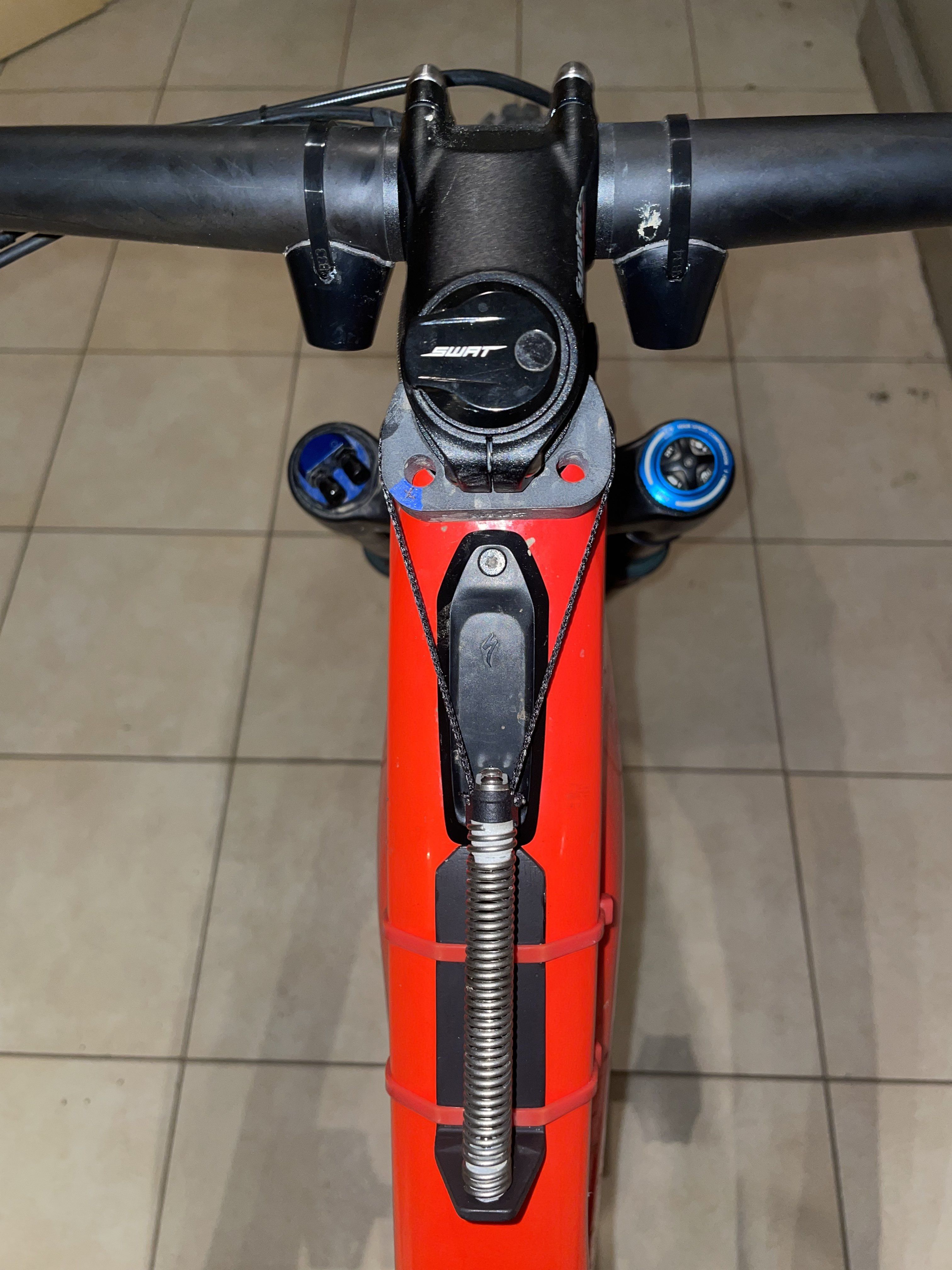

Die vom @KäptnFR sieht ein bisschen einfallslos aus
Das bleibt natürlich NICHT so, das ist doch erstmal nur ein reiner Funktionsprototyp so wie er eben vorhanden war. Dachte eigtl. das wäre klar... 🤦‍♂️ Ich brauche zb die Abschaltung nicht, die Verstellung der Federvorspannung auch nicht. Da habe ich nach den ersten Tests ein setup gefunden und ab da nichts mehr geändert. Von daher könnte (und wird) das für mich einfacher aufgebaut sein mit viel weniger Mechanikgedöns.
Bei KIS ist es denke ich anders, man wünscht sich es erst zurück wenn man es nicht mehr hat.
Exakt, und in genau die Situation wollte ich ja ursprünglich eigtl genau nicht kommen indem ichs erst gar nicht (weiter) probiere. Jetzt nach den Tests mit dem originalen System hab ich den Salat und muss sehen wie man das ein/anbaut so dass es das Auge möglichst wenig schmerzt. Oder einfach warten bis sich das Auge dran gewöhnt hat, das funktioniert erfahrungsgemäß tatsächlich auch :biggrin:
Denn ein "ohne gehts auch" wäre hier jetzt schon richtig richtig schwer für mich und einfach ein arger technischer Rückschritt zugunsten einer cleaneren Optik.
Freilich war das klar, war nur eine aktuelle Feststellung im Vergleich zu Rainer Lösung. Und selbst wenn Du es so lässt geht die Welt deswegen auch nicht unter.

Wie ich sehe, hast Du auch das "Original"-System"von Jo dran, genau wie @KäptnFR ... Find ich klasse von Jo, das zur Verfügung zu stellen!
Daraus eine "flache", vielleicht sogar gekapselte Version zu machen, scheint mir nicht schwer. Dazu sollten die beiden Federn vllt. doch nebeneinander statt übereinander liegen, also eher wie bei Canyon. Ich arbeite dran..
Der Federweg ist sehr lang im Vergleich zur Kraft, eine Feder wäre nicht dauerfest. zwei Federn halbieren die Kraft pro Feder, dann ist man wieder im "gesunden" Bereich. Das war jetzt ziemlich "Sendung mit der Maus", aber wenn Du mehr willst, empfehle ich ein Maschbau-Studium, das hat mir auch geholfen :)
Gut gebrüllt Löwe, dann lass uns doch bitte mal von deinem Maschinenbauwissen teilhaben, denn ich bin eigentlich davon ausgegangen dass die 2 Federn parallel in horizontaler Lage die Einbauhöhe im Oberrohr verringern.
Stehend werden aber beide Federn gleichmäßig ("linear") belastet in jede Richtung des Lenkereinschlags, während waagrecht je nach Einschlagwinkel und Seite eine mehr und die andere weniger belastet wird.
Erkenntnis ganz ohne Maschinenbaustudium gewonnen durch logisches Denken Teil 2 🥳
Da die Federn parallel geschaltet sind werden sie wohl beide gleichmäßig belastet. Beantwortet trotzdem nicht warum nicht nur eine Feder mit der entsprechenden Federrate?
Nehmen wir mal an durch den Nocken am Steuerrohr ergibt sich ein Radius von 3 bis 4 cm, das heisst bei einer 90° Drehung ca 5 cm Weg. Eine Zugfeder arbeitet problemlos bis 60-80% ihrer Länge, d.h. Eine 10 cm Feder wird selbst mit einen Vorspannung problemlos funktionieren. Also, warum 2 Federn?
