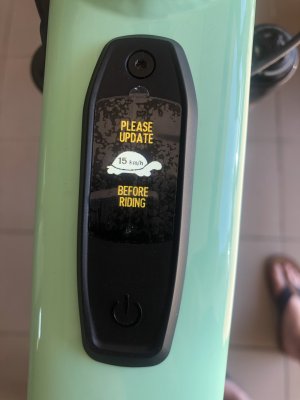

Fahre das Specialized Turbo Levo Comp Aloy Modell 22 würde gerne auf die TCU2 wechseln, aber Plug and Play funktioniert nicht, soll ein Softwareproblem sein und Specialized sagt es geht nicht(die wollen das nicht)
Gibt es hier jemanden der den Umbau schonmal gemacht hat? Oder an wen ich mich wenden kann?

Dieses Symbol erscheint!
selbst wenn sie es will, geht es nicht!
Du kannst die Mastermind nicht mit einem System verheiraten, wo es nicht mit ausgeliefert wurde!
Ggf können sie die nen Update aufspielen, aber eine Fehlermeldung wird bleiben.
Hab da genug Arbeit reingesteckt um es irgendwie hinzubekommen..... Ergebnis, geht nicht!
