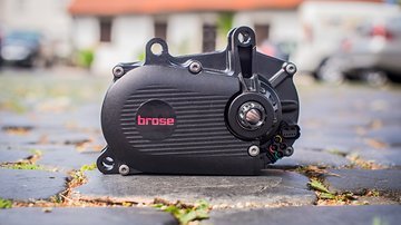

Brose Drive S Mag: Mit dem jüngsten Zuwachs in der Brose-Produktfamilie zeigt der Elektromotoren-Gigant sein technisches Know-how. Mit einem Gehäuse aus Magnesium – bis dato einzigartig in diesem Bereich – drückt der neue Brose Drive S Mag aufs Gewicht. Dazu kommt ein massiver Leistungsschub für sportliche Fahrer, die gern mit hohen Kadenzen unterwegs sind, denn der neue Flex Power Mode liefert bis zu 30 % mehr Unterstützung. Alle Informationen findest du in unserem Artikel.

Mein lieber Schollie, jetzt hauen sie aber einen raus. Liest man den tread "Levo '19" dann wird Specialized mit dem 19 er Jahrgang wohl doch ein paar scharfe Pfeile im Köcher haben.....
Elektromotorengigant.......blabla, Brose ist nicht Bosch. Brose hat früher z.B. Sitzverstellungen für KFZ gemacht und die Motoren bei Bosch gekauft.
Aber gut, der Motor sieht mal ganz gut aus und was immer 400% Unterstützung heisst wird man noch sehen.
Der Motor von Brose war nie schlecht, nur hat Brose den Markt und die Auslegung was 250 W tatsächlich bedeutet unterschätzt und die Elektronik anfangs viel zu schwach ausgelegt. Sie haben jetzt wohl dazu gelernt und der 2019er Motor wird wohl tatsächlich ein würdiger Konkurent zum aktuellen Bosch CX werden.
Aber 2020 gibt es sicher einen neuen CX und Bosch wird nicht schlafen und da gibt es mittlerweile noch viele andere ernst zu nehmende Konkurrenten, mal sehen wie sich Brose in Zukunft behaupten kann.
Flex Power Mode
Der neue Unterstützungsmodus Flex Power Mode, der nur für den Brose Drive S Mag verfügbar ist, steigert die Leistung bei hohen Kadenzen um bis zu 30 %. Hier kombiniert Brose zwei neue Softwarefeatures: Die Drehzahl-/Drehmoment gesteuerte Unterstützung „Cadence Power Control“ (CPC), die es Fahrern ermöglicht, bei hoher Trittfrequenz (Kadenz) bis zu 30 Prozent mehr Unterstützung abzurufen. Zum anderen erzielt der Brose Drive S Mag in diesem Modus durch die pedalabhängige Unterstützung „Progressive Pedal Response“ (PPR) ein noch schnelleres und sensibleres Ansprechverhalten. Die unmittelbare Leistungsabgabe des neuen Brose Drive S Mag garantiert ein agileres Anfahren am Berg und ein noch spritzigeres Fahrerlebnis auf dem Trail.
Den Flex Power Moder wird es nur beim Brose Drive S Mag geben, da die Elektronik des Brose Drive S Alu die Leistungssteigerung auf Dauer nicht verkraften würde.
