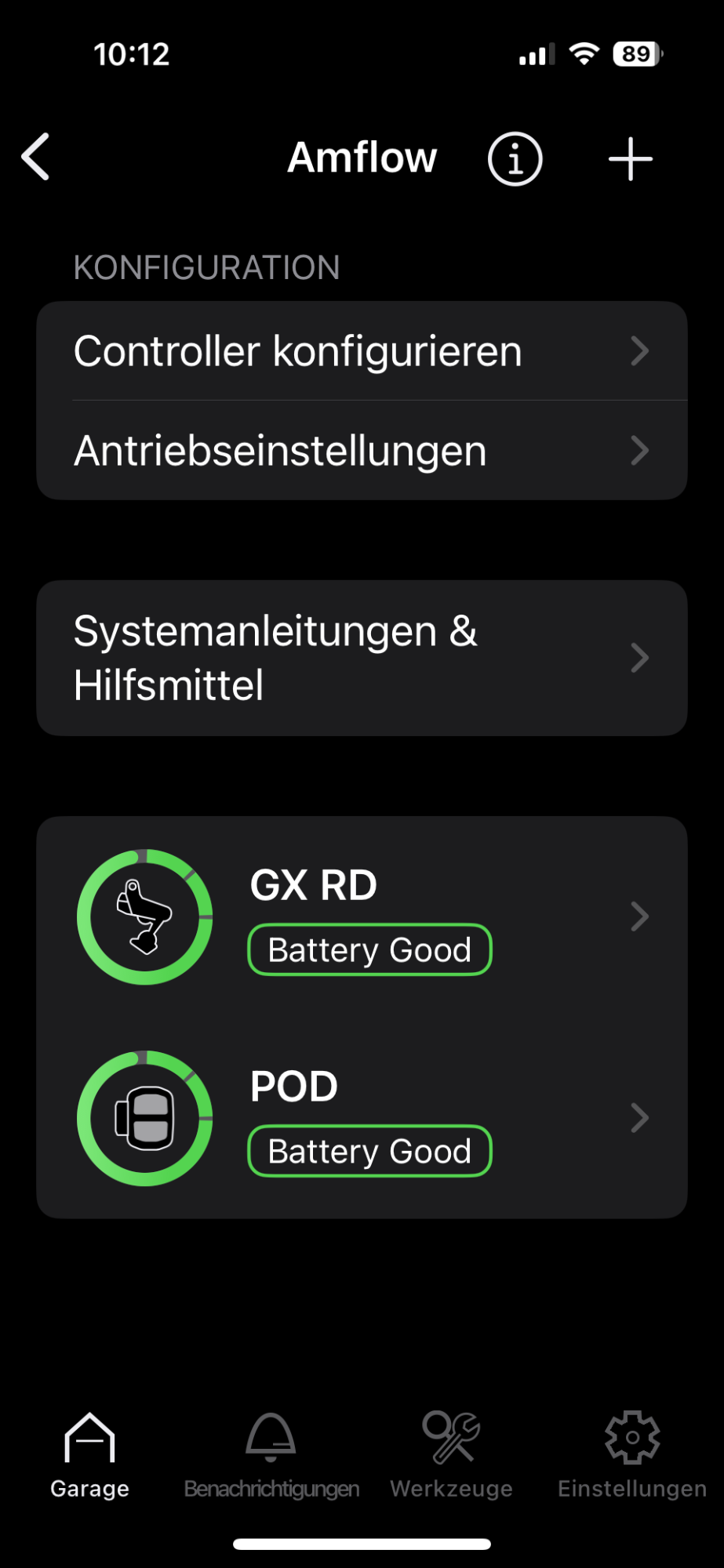

Also lt. Cube Homepage hat das Bike eine SRAM Transmission ohne Schaltauge. Da benötigt man nicht das Chaingap Tool. Verbinde Dich erst einmal mit der SRAM AXS App (du musst Dir einen Account erstellen) und melde Deine Komponenten an. Dann kannst Du unter Antriebseinstellungen auf Microadjust gehen. Hier hast Du 14 Klicks, stelle auf 8. Dann Achse und Schaltwerk lösen und das Einstellprocedere gemäß Video durchlaufen. Sind nur ein paar Arbeitsschritte.
Wenn Du ca. 31 Klicks zu verstellen hast, dann hast Du alte SRAM AXS, was ich aber nicht glaube.

So, danke an alle. Erst mal sorry, Ich habe die Eagle AXS Transmission. Ich habe jetzt begonnen, die Anleitungsvideos durch zu sehen. Das Schaltwerk musste minimal verstellt werden, der Abstand zum Ritzelpaket war etwas zu groß, jetzt schalten alle Gänge ohne Rattern oder Doppelsprünge sauber durch. Trotzdem muss/darf ich mich jetzt in ein neues Thema bei der Wartung einarbeiten, wie gesagt, ist meine erste Sram und meine erste elektrische Schaltung. Ist auch alles nichts schlimm, macht ja auch Spaß :)
