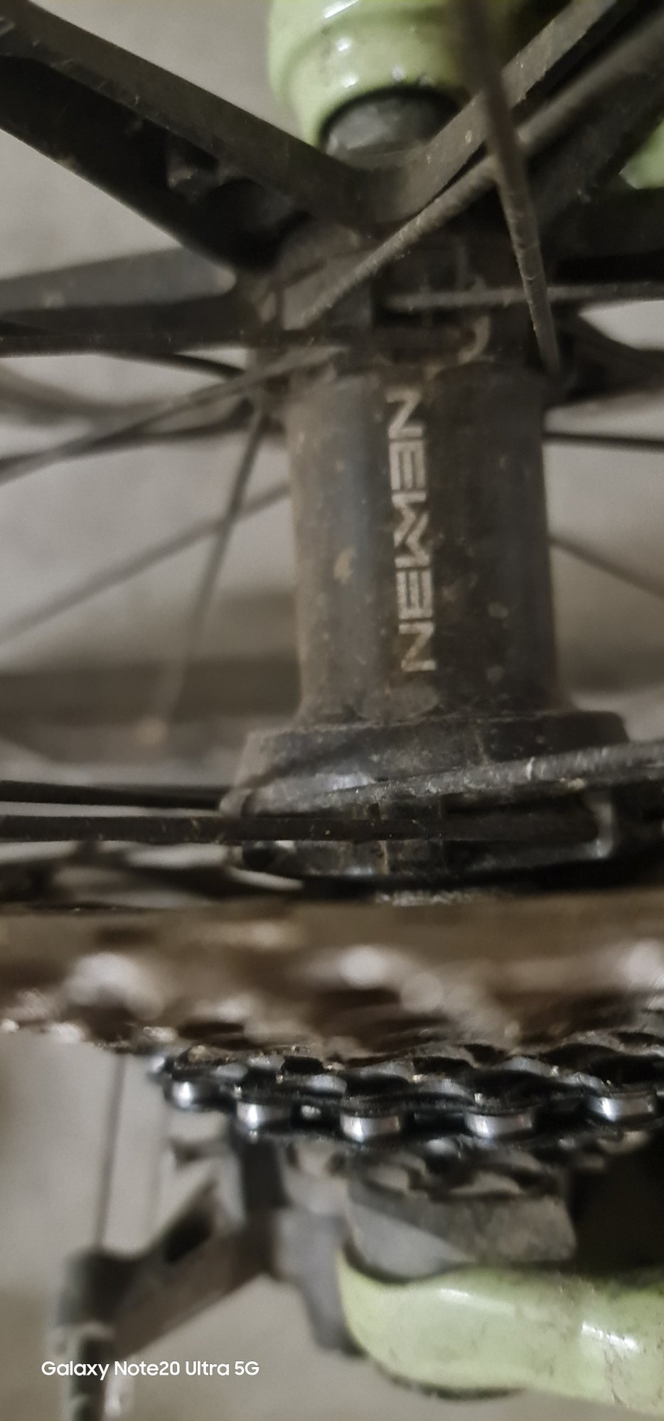

War heute beim Händler, da mein hinterrad leicht locker is, da ich wissen wollte ob ich es ausbauen kann, und selber gucken oder fest Schrauben kann.. Die außen sind bomben fest
Dann fiel dem Herrn auf, wenn das hinterrad in der Luft ist, rattert es in der nabe, aber beim Fahren merke ich nichts..
Er sagt direkt have defekt.. Leider is der Händler nicht der beste, und aufm Dorf selten Werkstätten..
Hat jemand n Tipp..?
Cube Stereo Hybrid 140 HPC SL 2022 mit newmen drauf..
Kann man da irgdnein drauf machen?

Theoretisch kann das alles auseinander fallen, noch mehr kaputt machen und im schlimmsten Fall blockieren.
Eine andere Nabe gibt's bei Newman, aber ist wirtschaftlich Quatsch. Die müsste ins Laufrad eingespeicht werden und dann kostet wesentlich mehr als die Lager zu erneuern.

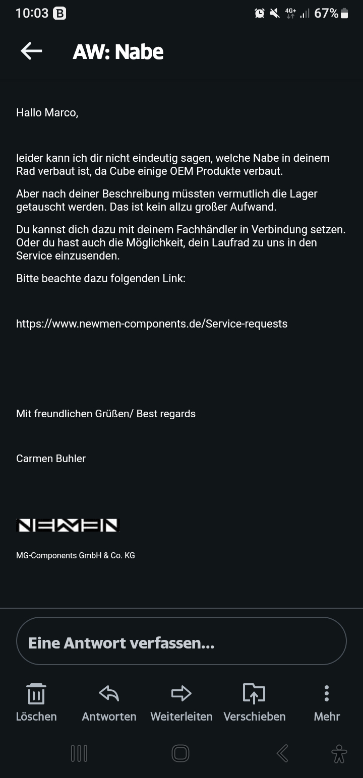

Also kann man das Lager einfach austauschen? Mega.. Der Händler sagt soll neue nabe kaufen.. Wo genau finde ich Infos was ich brauche
