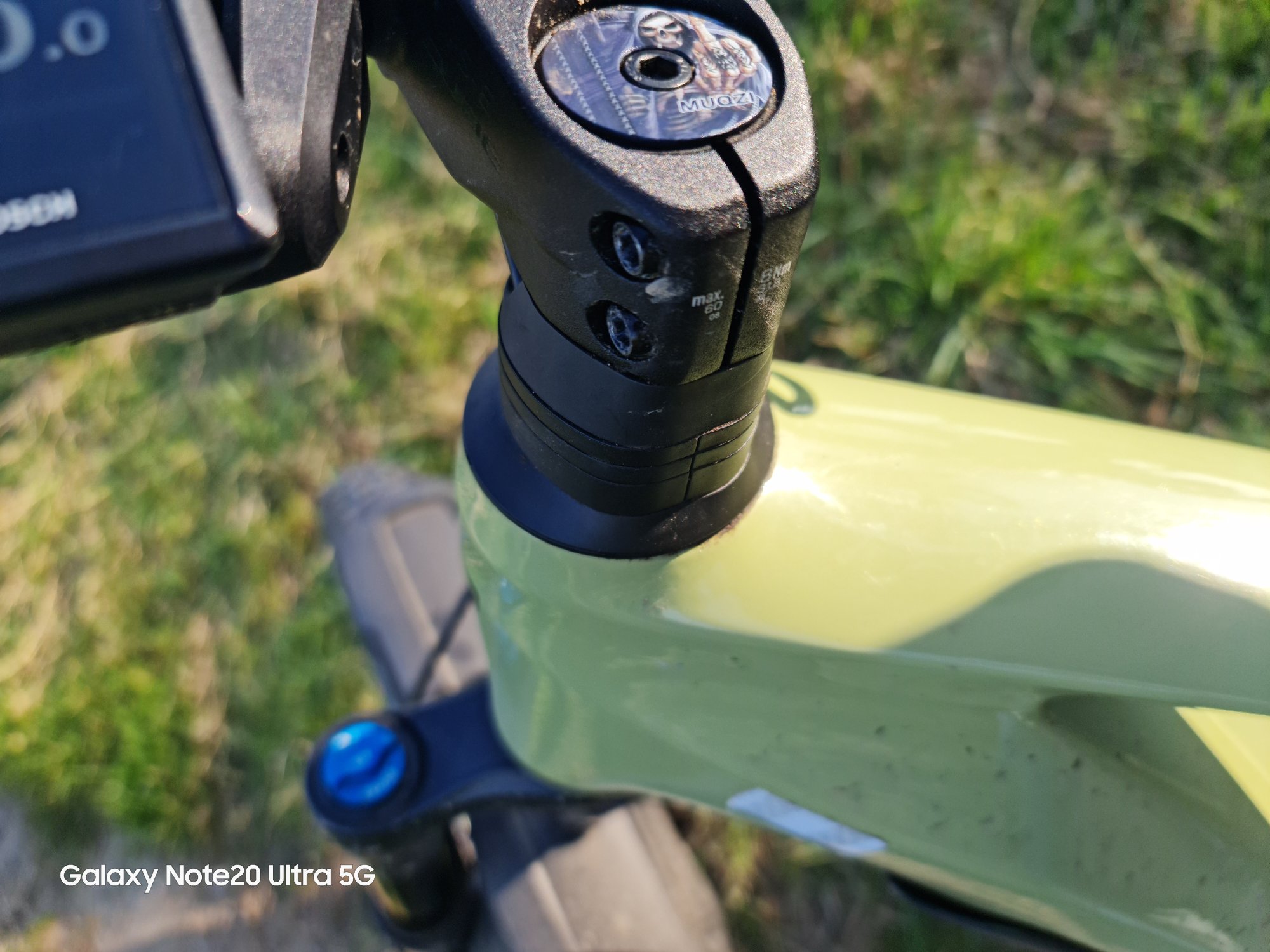

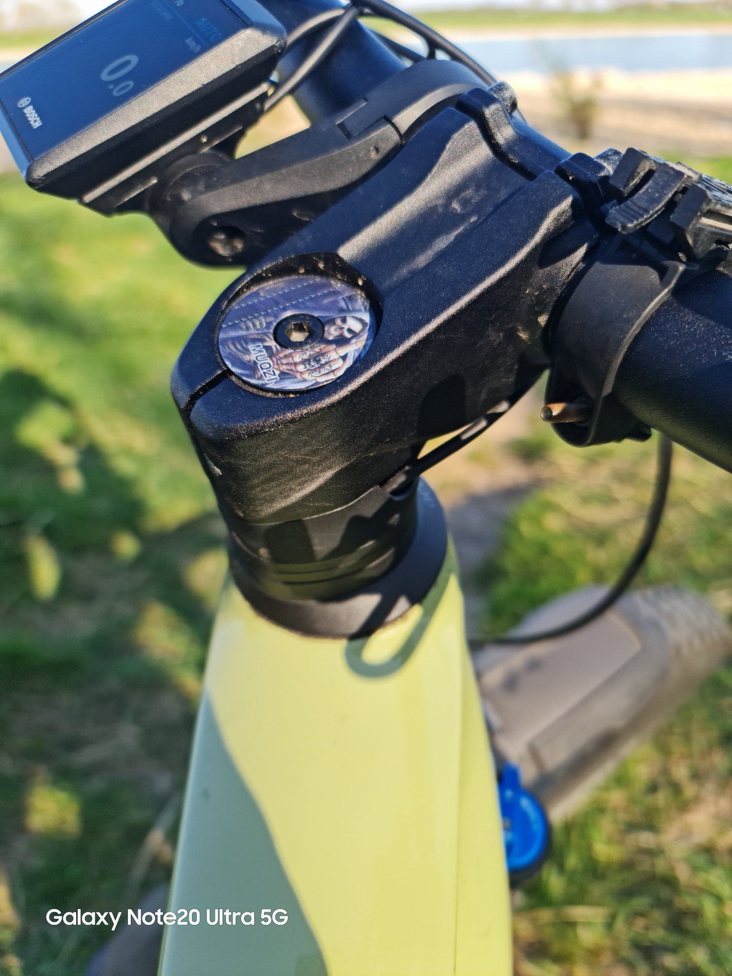

Hab ein neues Problem..
Wenn ich meinen lenker unter Belastung, nach links und rechts drehe nach dem ein bisschen gefahren bin, knarzt es..
Hatte ja grade erst hinten Lager schaden, vielleicht geht's einfach jetzt weiter.. 😂
Wenn dies so wäre, könnte man einfach nur Lager austauschen oder muss die ganze Armatur neu

Wenn richtig eingestellt, dann muss der Steuersatz vielleicht auch nur mal geschmiedet werden.
Dafür muss es auseinander. Bei Kabelführung durch den Steuersatz macht das nicht so viel Spaß. Aber dann sieht man auch erst, ob etwas neu muss.
Wenn Lager defekt, kann man die auch tauschen. Bei der dusseligen Kabelführung ist das aber sehr aufwendig. Lagerschalen und Lager sind bei so was in der Regel miteinander verpresst - also nur Lager tauschen ist nicht. Für die neuen Lagerschalen müssen die Kabel aus dem Weg, damit man das Einpresswerkzeug ansetzen kann.
Das heißt dann kabelziehen und unter Umständen muss dafür der Motor raus. Danach ist auf jeden Fall Schaltung einstellen und Bremse entlüften angesagt.

Kabelführung durch den Steuerkopf ist die Hölle! ;)
Es stimmt schon, normal kann man die Lager reinigen und schmieren. Und insbes. in anderer Lage wieder einbauen. Das sollte auch so machbar sein.
Wenns wirklich hin ist natürlich eher Austausch. Dann wird es aufwendig.
Nicht kabel oben einfach ab, und durch Fädeln..? Mein Händler sagte such was von Motor evtl..
Kann ich es selber machen? Oder zwingend handelt bringen?
Kann man schon selber machen. Schaltzug und Remote geht noch ganz gut. Bremsleitungen sind schon affiger. Auf jeden Fall fortgeschritten wenn alle Leitungsarten betroffen sind. Wobei nicht klar ist was bei dir alles in den Kopf geht und durch das obere Lager.
Yo... Schaltzug, Sattelstützenzug, Bremsleitung und die Kabel zum Motor. Das Übliche.
Vermutlich Acros Lager. Die sind mit den Lagerschalen verpresst. Da bekommt man nicht mal den Dichtring raus, um das Lager zu reinigen und fetten. Wegwerfartikel - kann man nur neu machen.
Meistens knarzt da lediglich der Gabelschaft und der Zentrierring. Das kannst du mal fetten. Ist zwar im Vergleich zu nem normalen Lager auch doof, geht aber ohne alle Kabel auszubauen.
Wenn dann das Knarzen nicht weg ist, dann müssen die Lager neu, bzw wenn das mal offen ist, kann man mal prüfen, ob die in Ordnung sind. Einfach mal mit dem Finger dran drehen. Laufen die rau oder haben die Wiederstand, dann sind die fertig.

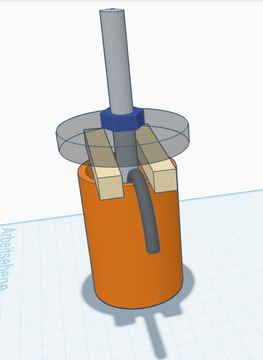

Vermutlich ist das untere Lager fratze, wenn dem so ist, kannst du das tauschen ohne alle Leitungen und Züge abzumachen, weil die ja nur oben durchgefädelt sind.
Das obere Lager aber prüfen, vermutlich ist das noch leichtgängig, dann kannst du dir den Aufriss mit den Kabeln sparen.
Das Werkzeug zum Einpressen kann man trotz der Züge einsetzen, denn neuere Versionen haben seitlich zwei Aussparungen in den Pressplatten: https://acros-components.com/tools/diy-steuersatz-werkzeug
Das mag sein, aber ich schrieb je extra:
"Das Werkzeug zum Einpressen kann man trotz der Züge einsetzen, denn neuere Versionen haben seitlich zwei Aussparungen in den Pressplatten"
Vielleicht wurde das im Eifer, meinen Beitrag lächerlich zu machen, einfach überlesen.
Hat man die alte Version, legt man zwei Hartholzleistchen vorne und hinten unter, so dass die Züge seitlich vorbeilaufen, funktioniert dann auch.
So in etwa:
Orange: Oberseite Steuerrohr, beige=Hartholzleisten, dunkelgrau=Bowdenzug, durchsichtig: Press-Scheibe, grau = Gewindestange, blau = Spannmutter
