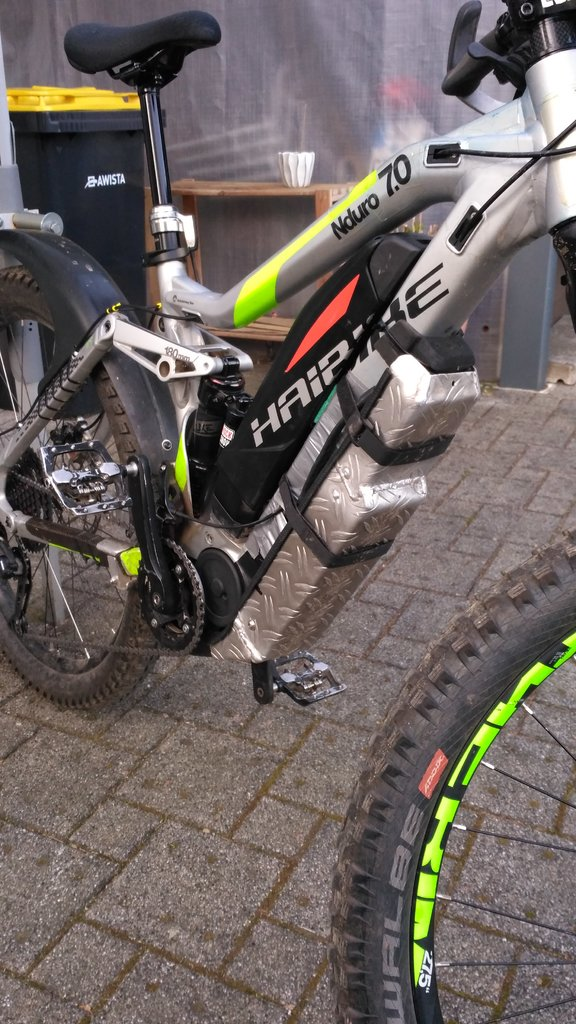

Ich habe den Akku einfach parallel angeschlossen, ohne Diode oder irgendwas, beide Akkus müssen bei anschluß voll sein.
Läuf alles prima !
Verbunden mit XT60 Steckern.
Dann werden die beiden Akkus vermutlich parallel entladen. Diese Vorgehensweise ist aber nur möglich wenn du weisst was du da machst und sicher nicht massentauglich.
Mein E-Mtb benutze ich nur als Sportgerät und lade die Akkus zu jeder Tour voll !
Der Zusatzakku ist ein 10s3p in der Anordnung 2x15 Zellen, und hat 160,- gekostet.
Da ich einen S-Rahmen fahre und kein Intube Modell mußte der Akku ans Unterrohr und natürlich
brauchte ich dann einen Motor-Akku-Schutz.
Ich habe darauf geachtet, das wenn die Gabel voll einfedert, das Vorderrad nicht blockiert !
