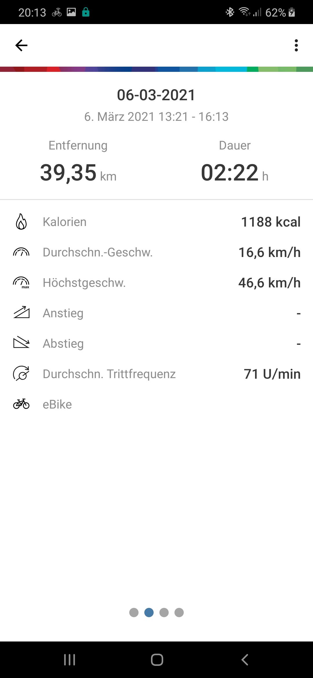

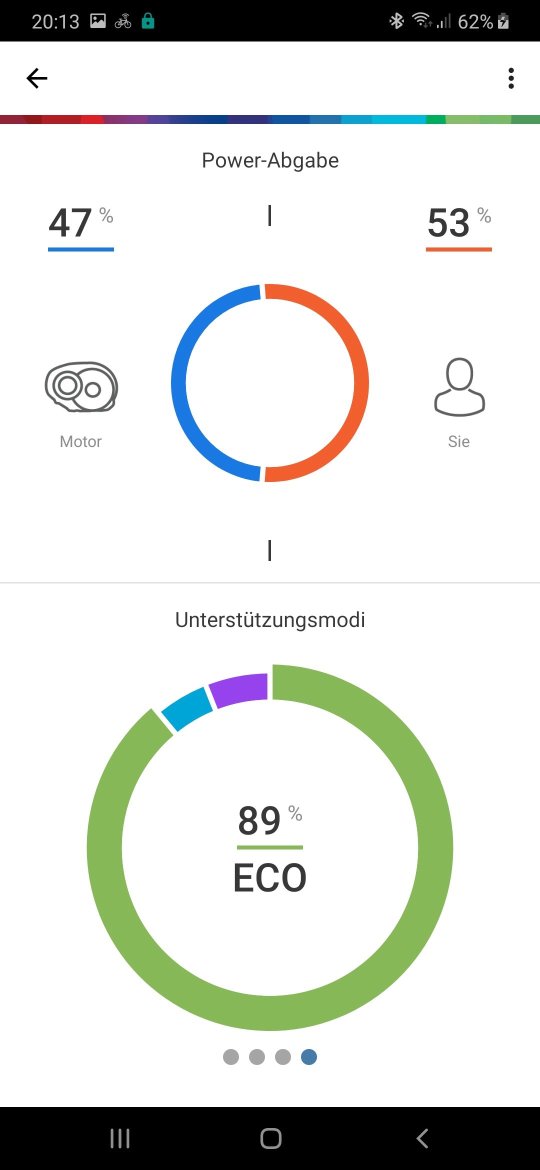

Ich tracke ja auch oft mit, bei mir sieht das so aus:
Ich habe einen Bosch Motor mit 625 Wh Akku. Fahre gemischt Waldwege und Trails. Ich fahre normalerweise meist in Tour und Eco. Eigenleistung ist im Schnitt 170 bis 180 W bei einer Trittfrequenz von 80 bis 90.
Mit einer Akkuladung komme ich normalerweise zwischen 50 und 60 km und 1500 bis 1800 hm.
Aber es geht auch schneller.....
