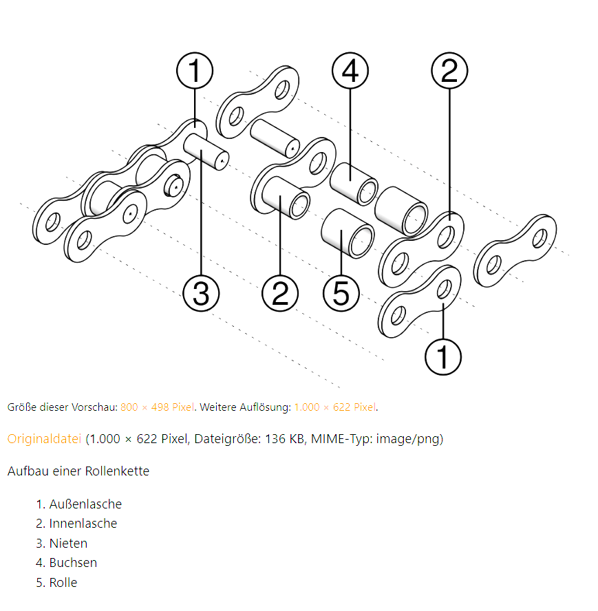

Ok verstehe dein Intellekt , Bilder sprechen mehr als Worte. 😂
Die Frage ist doch,
ist eine Fahrradkette identisch aufgebaut wie eine Motorrad Kette ?!
Die Motorradkette hat definitiv Fettfüllungen, die durch O oder X Ringe abgedichtet werden.
Siehe hier
Eine Fahrradkette hat diese Fettkammern wohl nicht, wie @Jorel in # 248 bereits geschrieben hat, wohl nicht:
Fahrradkette
Fahrradkette
Richtig ! braucht es auch nicht bei eine Fahrradkette.
Bei Fahrradketten (mit Buchsen) diese schon meist im mittleren Preissegment zu finden sind, ist zwischen Niete-Buchse und Rolle ab Werk ein Fettfilm um Reibung und vorzeitigen Verschleiß zu vermeiden. Die Ketten werden von Werk aus mit einem speziellen Heißwax versiegelt.
Beantworte meine Fragen.
Du hattest ja ein paar Wochen Zeit.
Wenn Du ein fast identisches Bild postest, wie ich es bereits vor Wochen tat, was ändert sich jetzt an den Tatsachen?
Die Frage ist doch,
Siehe hier
Fahrradkette
Bei Motorradketten kann man Dichtungsringe verbauen, weil sie keinen extremen Schräglauf haben, wie das bei Fahrradschaltungen üblich ist.
Korrekt eingestellt haben Motorradketten praktisch keinen Schräglauf.
Dichtungsringe bei Fahrradketten würden durch die Kettenschaltung schnell kaputt gehen und zudem auch nicht abdichten, wie sollen sie das auch schaffen?
Spätestens bei Fahrten im ersten Gang würden die Dichtungen auf Dauer zerquetscht werden.
So speziell ist das nicht, eher billig.
Ist reine Rostvorsorge, weil die Ketten manchmal nach der Produktion monatelang irgendwo in einem feuchten Lager rumliegen, bis sie in die Läden kommen.
