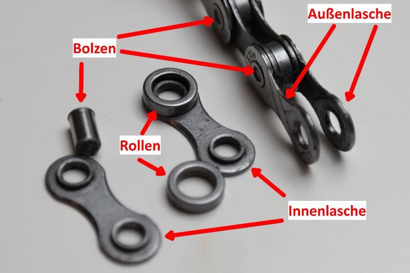

Hier mal ein Bild:
Welches Bauteil der Fahrradkette sorgt dafür, dass das Fett zwischen den Röllchen und den Bolzen gespeichert bleibt?
Wie dichtet dieses besagte Bauteil die Bereiche bei starkem Schräglauf ab?
Sollte es ein solches Bauteil geben, wie kann es sein, dass Dreck in diesen Bereich gelangt, obwohl es ja abgedichtet ist?
Ist die Dichtung semipermeabel (lässt kein Fett raus, aber Dreck rein)?
Falls die Kette nur aus Metall bestehen sollte, welches Bauteil der Kette würde durch die Benutzung von Bremsenreiniger Schaden nehmen?
Danke für eine kurze Herleitung.

Das sind bloss Rollenketten, da ist es eng aber nicht dicht. Dichtungen haben nur O- und X-Ring Ketten.

Hier mal ein Bild:

1. Kettenglieder längen sich nicht! Die Längung entsteht durch größer werdendes Spiel in den Gelenken der Kette.
Das ist klar. Na ja, beinahe. Das heißt, nicht allen.
Und durch die Abnutzung der Röllchen.
