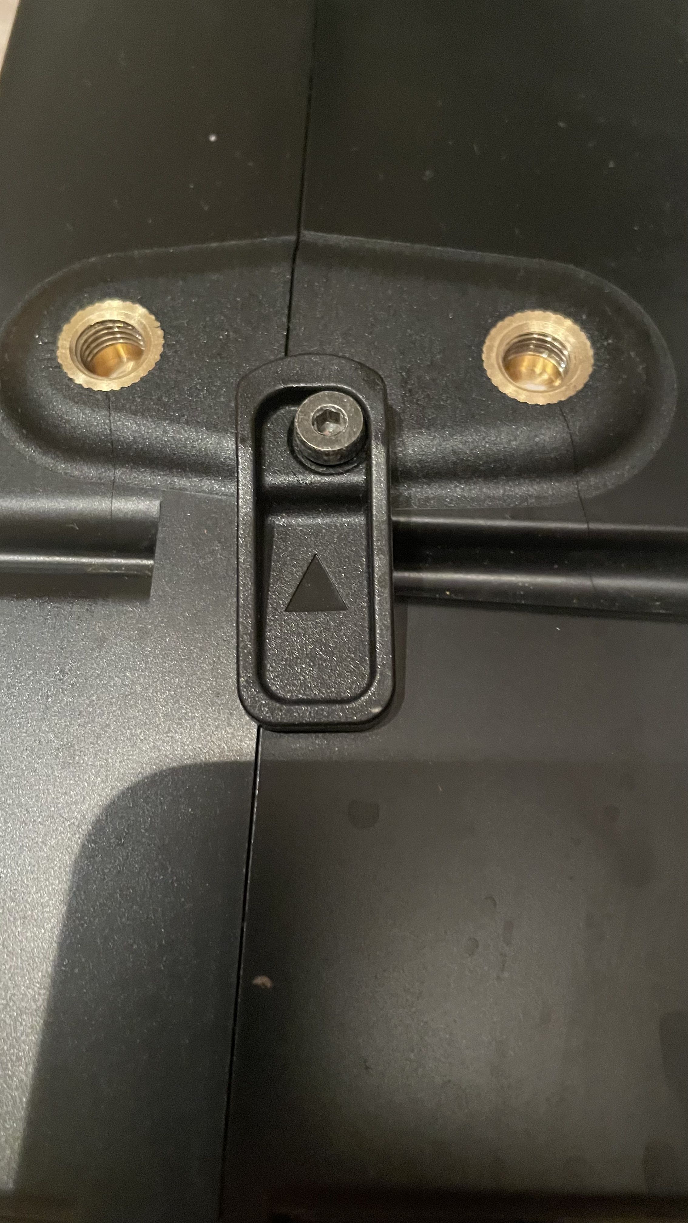

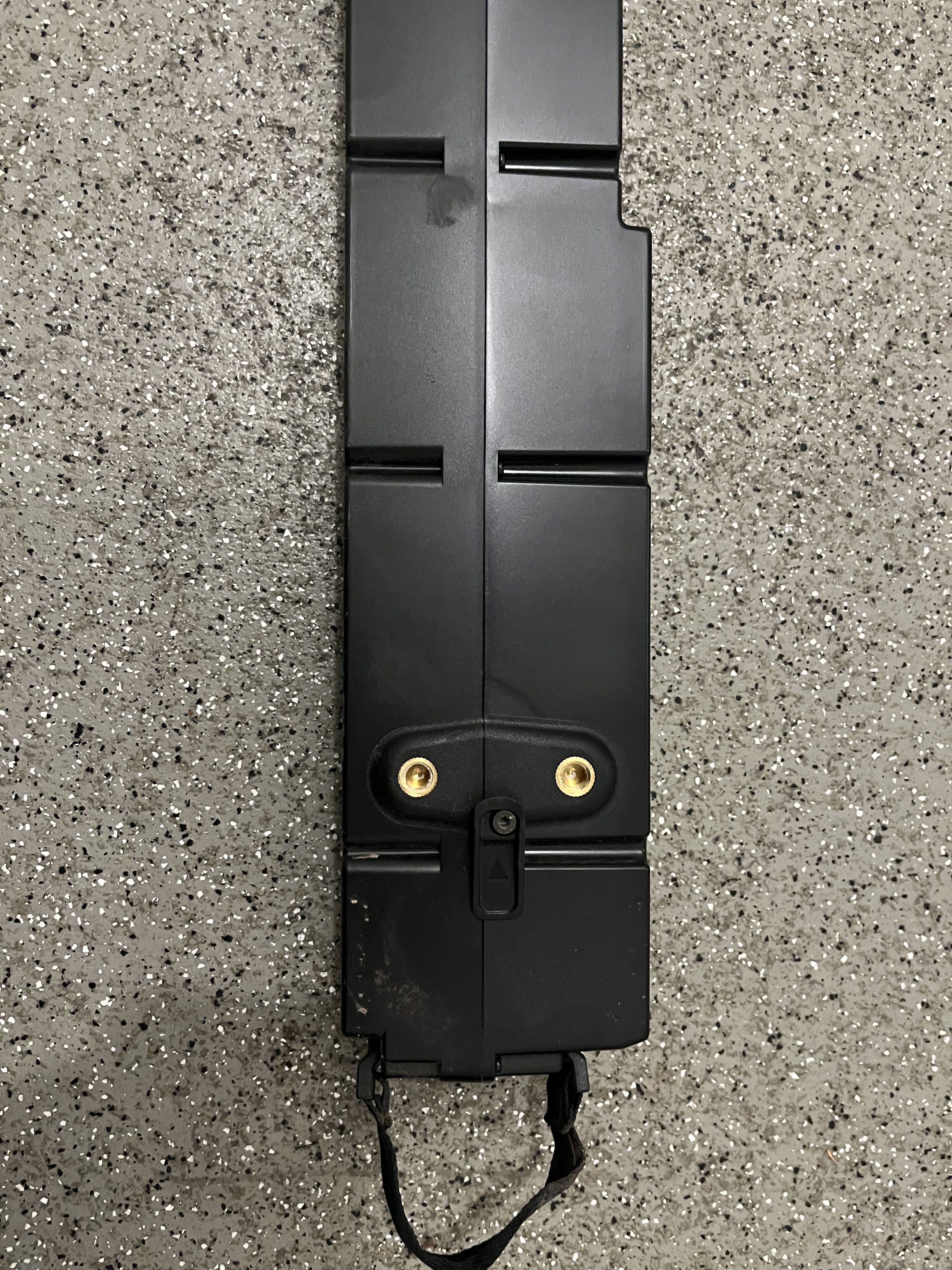

Ich hab meinen 720 Wh Akku gestern aus meinem Spetral:ON My23 ausgebaut und kontrolliert, Laufleistung ca. 520 Km, bis jetzt 2 mal ausgebaut gehabt.
Bin mir nicht sicher, ob`s jetzt ein Riss ist oder nur ein Kratzer.
Meins ist aus Februar 2023.. kann erst morgen nachsehen. Befürchte jedoch das meiner auch kaputt sein wird wenn ich mir das alles so durchlese.
