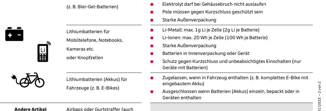

Das Problem ist ja jetzt nicht wirklich Canyons Schuld, weil einen defekten Akku kann man nicht per Post schicken, und Canyon wird den Entsorgungsnachweis für Ihre Absicherung benötigen.
Rein gesetzlich ist jeder Händler der eBikes vertreibt gesetzlich dazu verpflichtet auch Fremdakkus zurückzunehmen. Also jeder Fahrradhändler, oder sogar netto oder Lidl. Aber ob sie dir einen Entsorgungsnachweis ausfüllen - das ist die andere Frage! Probiere es bei den Händlern, zurück nehmen müssen Sie ihn. Wenn sie keinen Entsorgungsnachweis liefer, frag bei Canon an ob denen reicht, wenn du den schriftlich versicherst den Akku bei Hänlder Xy abgegeben zu haben.
Produktverantwortung heißt hier, dass die Hersteller und Händler nach dem Batteriegesetz Paragraph 8 dazu verpflichtet sind, E-Bikes und deren E-Bike-Akkus kostenfrei zurückzunehmen. Die Hersteller müssen die Altbatterien dann dem Recycling zuführen.
Das hatte wir doch alles schon x-mal.
Steht sogar deutlich in der von Dir genannten Quelle, daß ein Bikeakku ohne Bike von denen nicht befördert wird.
