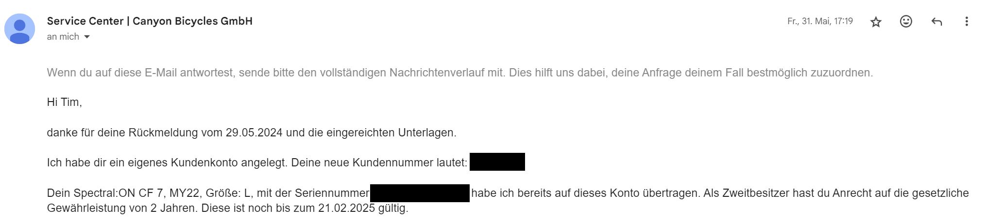

Das ist so leider nicht korrekt. Als Zweitbesitzer hat man weiterhin Gewährleistung aber keine Garantie. Siehe AGB Punkt 1 und 2. Im Anhang auch nochmal die schriftliche Bestätigung vom Canyon Support.
  • 2024-07-03 10_22_26-AW_ Reklamation - Spectral_ON CF 7 - Rosenberger Set (#06577748) - reinhei...jpg
@Eric: Du vermischst hier die 2 Jahre Gewährleistung mit der 6 Jahre Garantie. Gewährleistung ist immer gesetzlich geregelt und kann mit einer Abtrittserklärung auf einen Zweitkäufer übertragen werden, diese Abtrittserklärung ist bei Canyon übrigens aber nicht notwendig, da Sie diesen Vorgang sehr kulant behandeln. Die Gewährleistung deckt dabei jeglichen Sachmangel ab, allerdings gibt es dort die Beweislastumkehr. Wenn im ersten Jahr ein Mangel (zum Beispiel Riss im Material) auftritt, wird vermutet, dass der Schaden bereits bei Übergabe der Ware vorhanden war und Canyon muss hier reparieren bzw. austauschen. Nach den 12 Monaten kann es sich der Händler theoretisch gemütlich machen, denn ab diesem Zeitpunkt muss der Käufer beweisen, das der "Materialschaden" schon bei Übergabe vorhanden war.
Die Garantie ist dagegen etwas ganz anderes, diese ist freiwillig und der Verkäufer kann diese in seinem Sinne regeln. Canyon gibt dem Erstkäufer eine 6-jährige Garantie auf den Rahmen bzw. Rahmensets und alle Teile die von Canyon hergestellt werden (Vorbau, Lenker, etc.). Alle anderen Anbauteile wie zum Beispiel die Federgabel, der Dämpfer, die Schaltung, etc. sind davon aber ausgenommen.

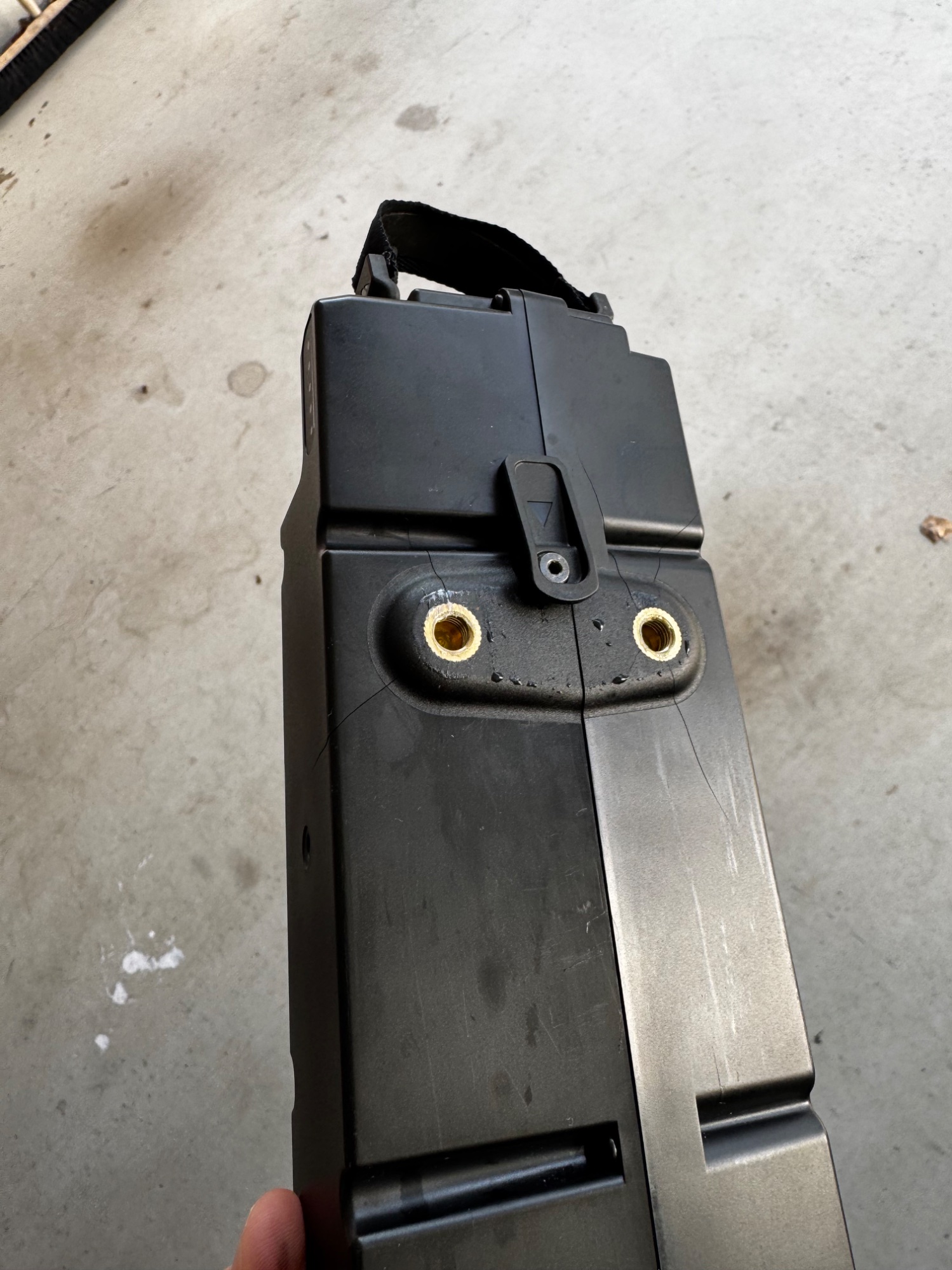

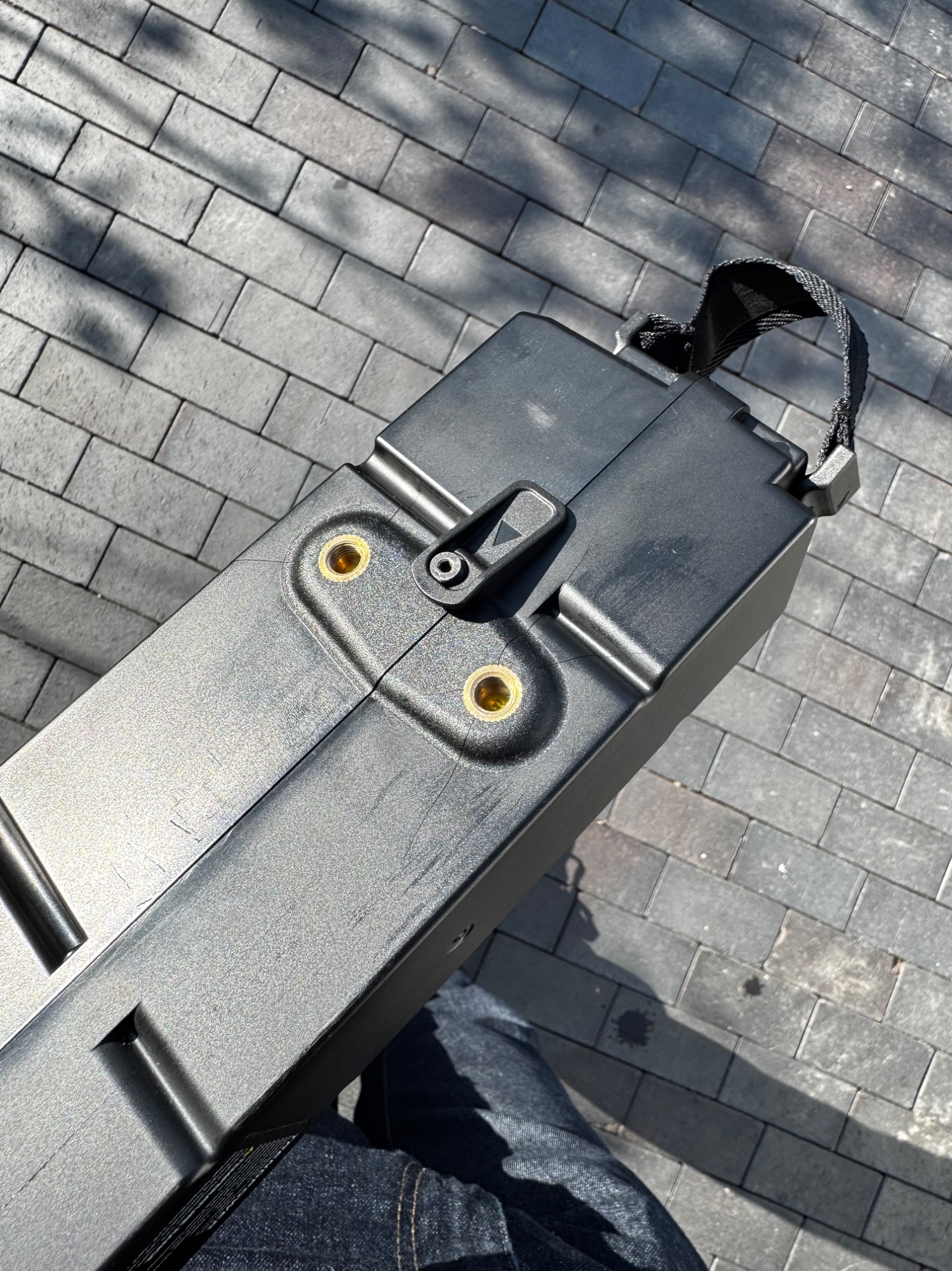

Hey zusammen,
ich habe heute auch meinen Akku mal kontrolliert da ich bisher davon ausgegangen bin bei einem Fahrrad von 6999€ UVP nicht alles ständig auf Konstruktionsfehler kontrollieren zu müssen.
Leider hat mein Akku nun auch Risse und das Spectral ist aus September 2022…also knapp über die Garantie.
Gibt es hier Erfahrungen wie kulant sich Canyon zeigt !?
Hey zusammen,
Anhang anzeigen 75726Anhang anzeigen 75727
Moin,
Eine Email mit diesen Bildern an Canyon mit der Bitte um die Stellungnahme.
Ich würde davon ausgehen, dass nach dem Vorlegen einer Etnsorgungsbescheinigung, ein neuer Akku versendet wird.
