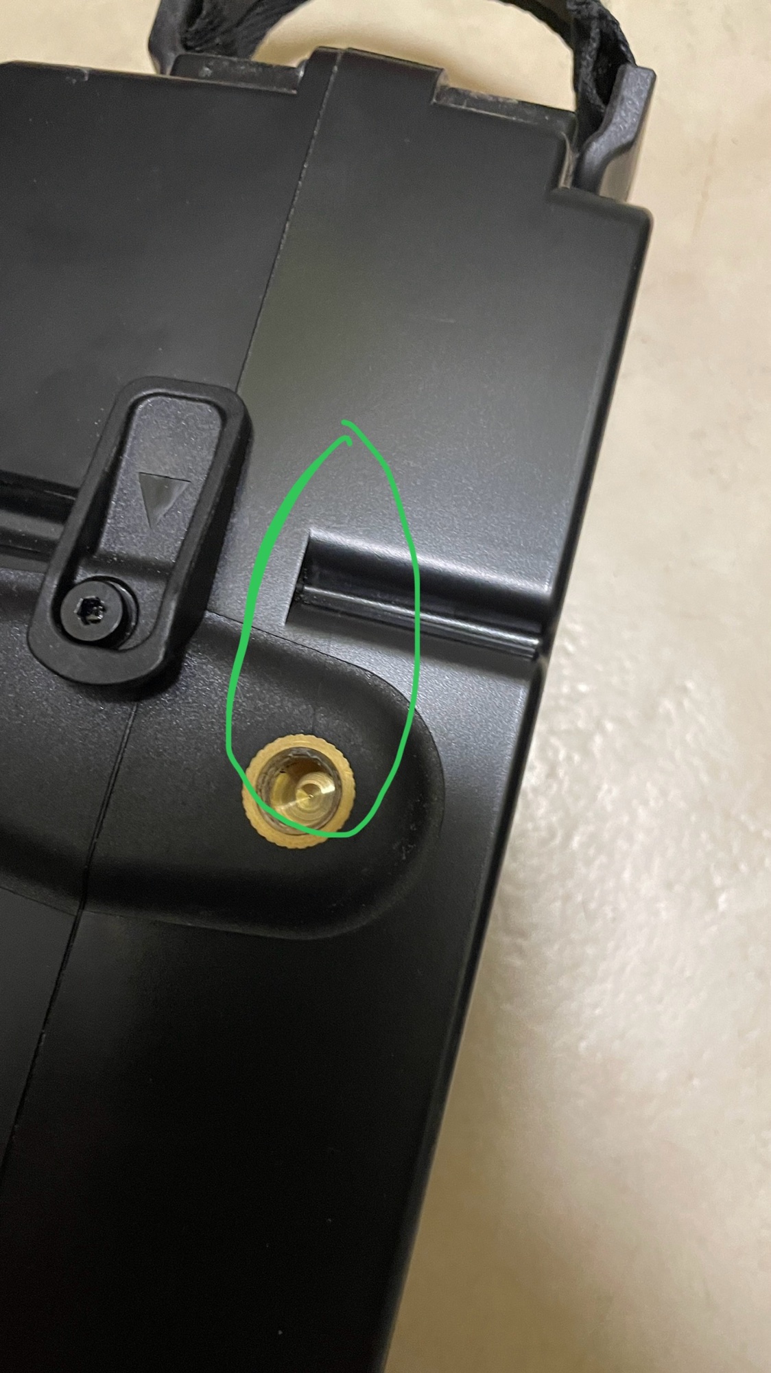

Torque:ON-Spectral:ON my22/23 Gerissne Akkugehäuse

Hab meinen 720er gerade ausgebaut, hat auch einen Riss. Bike von Juni 2024

hab die gleiche Mail erhalten. Das klingt nach einem groß angelegten Produktrückruf. Und endlich bestätigt der Support auch, das die Risse lebensgefährlich sein können, gab zuletzt ja leider einige User die meinten das sei halb so schlimm und man solle das einfach selber zu kleben oder sich nicht über solche kleinen Mängel aufregen.
Wenn Du jetzt noch plausibel darlegen kannst wie da in solchen Mengen Wasser eindringen das es zu einem Kurzschluss und somit kompletten Brand des Akkus führen kann, Fakten?
1. Der Riss auf den Bildern reicht bei weiten nicht aus das da Spritzwasser eindringen kann. Da müsste man wohl sehr lange mit seinem Fahrrad durch einen Fluss schwimmen.
2. Für einen Kurzschluss müssen große Wassermengen eindringen. Da reicht ein wenig Spritzwasser nicht aus. Und dann auch direkt über einer Zelle. Die Zellenfahnen sind aber isoliert. Und das BMS sitzt direkt hinter den Zellen. Bei einem Kurzschluss würde das BMS auslösen. Das kann nur passieren wenn der komplette Akku und somit alle Zellen vollständig unter Wasser stehen.
3. Von einer mechanischen Festigkeitsbeeinträchtigung ist keine Rede. Also reicht doch nur ein einfacher Kleber aus.
Man sieht du kennst dich aus. Canyon verbietet jeglichen weiteren Betrieb aufgrund der Haftung. Passiert doch etwas, müsste Canyon ansonsten hohe Schadensersatzklagen bezahlen, aber man sieht du bist schlauer als die Anwälte von Canyon.
