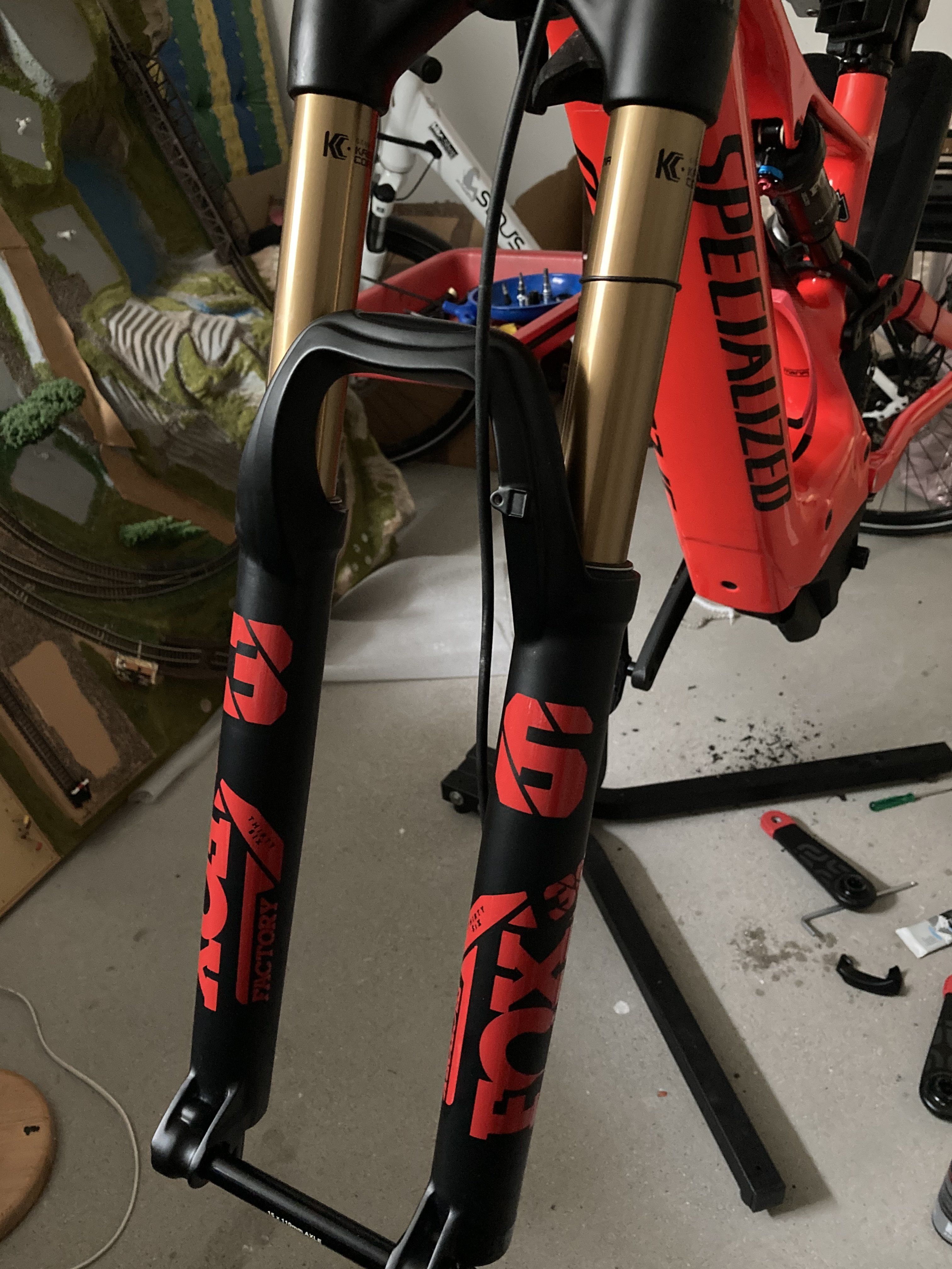

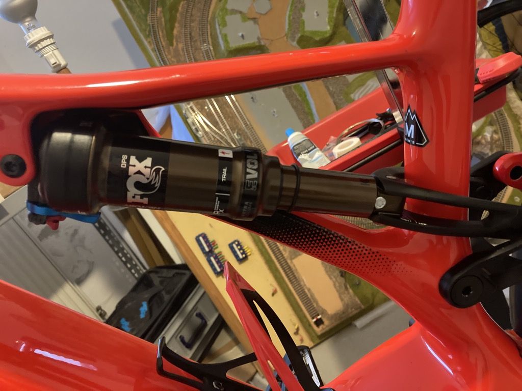

Bin ebenfalls am upgraden (Levo Comp Carbon 2019):
Fox 36 Factory 160 mm vorn
Fox Factory DPS (aus S-Works) hinten
Fahr-Ergebnis kann ich noch nicht liefern, da noch Umbauzustand ohne LRS
