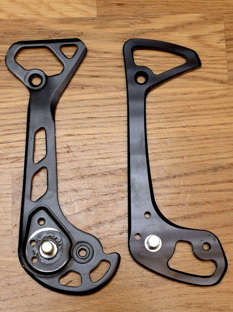

Was macht er denn besser als gut schalten?Dachte ich mit dem Standard SGS Schaltwerk auch, bis ich den Garbaruk Käfig montiert hatte das sind im Vergleich Welten bei der Schaltqualität.
Noch schneller als schnell, wie macht sich das bemerkbar, bisher drücke ich und das Ding schaltet und wie kann ich mir genauer vorstellen, wenn es vorher schon genau war.Es schaltet viel schneller und genauer weil das Kettenstück zwischen Ritzel und oberer Schaltrolle kürzer ist. Die Kette biegt sich weniger beim schalten und auch die Umschlingung ist höher. Und sogar schon bei 11-46.

Ich frage nur, weil seit der AXS die "alte" Sram X01 plötzlich auch kaum mehr schaltbar sein soll... ?Das ist schwer zu beschreiben. So ungefähr als ob du von einem Rad mit uralter Billigschaltung auf ein neues mit aktueller Technik gehst. Mir ist das vor allem aufgefallen als die Kassette älter wurde, kann aber auch täuschen.
Man muss sich nur mal die Schaltwerke von Shimano ansehen wie sich das von 10-12fach entwickelt hat mit dem Versatz der oberen Rolle.
Mit dem Standard 11fach Schaltwerk ist das schalten auf den kleineren Ritzeln massiv besser mit dem anderen Käfig.
Die sind ja auch nur max. 11-42t entwickelt worden und sogar noch für Umwerfer.
