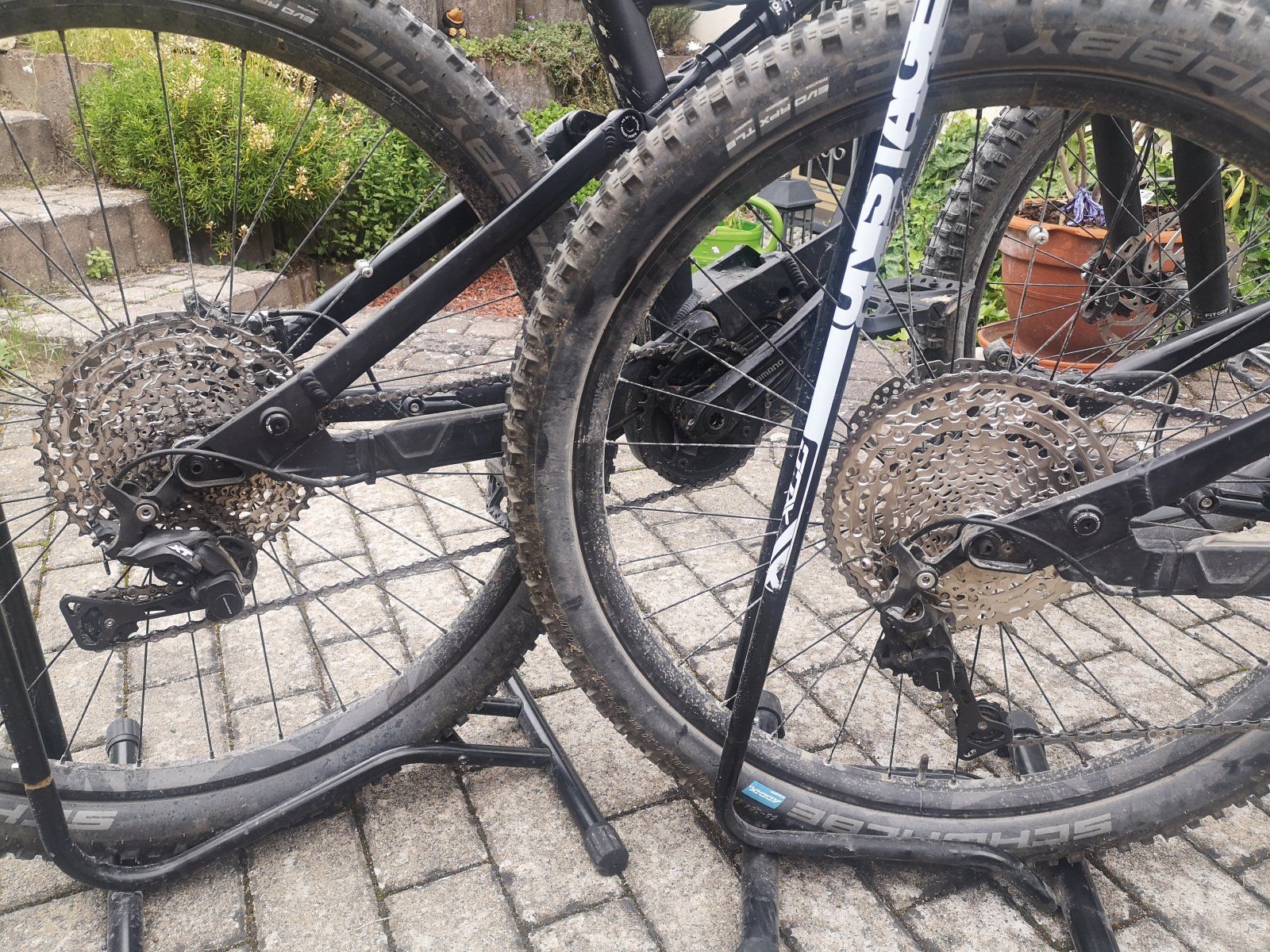

Vorstellung Shimano 11 Fach M5100 11-51 Kassette und Schaltwerk
Passen tut die, lass mal die Luft aus dem Dämpfer und Federe voll ein, dann die Kettenspannung checken, beim Neuron war die Schaltung dann unter Vollspannung, es würde zwar noch gehen, mir war es zu heikel.
Re: Vorstellung Shimano 11 Fach M5100 11-51 Kassette und Schaltwerk
Dann muss die ja länger sein ;-)
Wie gesagt ich hab abgelassen, inzwischen in beiden Dämpferpositionen.
Natürlich nur für GS Käfig und 11 Zähne Rollen paßt 116.
Vorher hatte ich das nach üblichen Formeln und Internetkettenlängenrechnern auf 114 Glieder berechnet.
(Alte Kassette 111,5 also 112, Zugabe +2 auf 114 war verbaut)
Ok Original ist bei mir 114 Glieder. Ich werd’s mal testen. Wichtig beim Spectral ist natürlich auch die Stellung des Dämpfers an der Aufnahme. Das macht ja ggf. auch noch einen Unterschied.
Waren bei mir auch 114 Glieder original, 116 wären gegangen, bei 118 Glieder ist es sicherer, bei 114 Glieder hätte es beim 70-90% Einfedern irgendwas zerrissen. 116 Glieder würden wahrscheinlich bei einem 50ger Blatt top passen.. 117 Glieder gehen ja irgendwie nicht ?
So ich denke jeder ist jetzt in der Lage die passende Kettenlänge für sein Bike zufinden, mal was zu Praxis, normal fahren wir eine Sram Eagle 30 /10-50, das war schon ein fetter Unterschied zu 34 /11-46 satte 8 Zähne im größten Gang, fühlt sich trotz Motor irgendwie seltsam an und fette Rampen in den Alpen gingen nur mit deutlicher Motor Power. Jetzt sind es nur noch 3 Zähne Unterschied, das fährt sich in ECO 30/30 sehr natürlich, so wie ein MTB im Uphill mit etwas Unterstützung, passt so für uns.
So beide Neurons umgerüstet.
