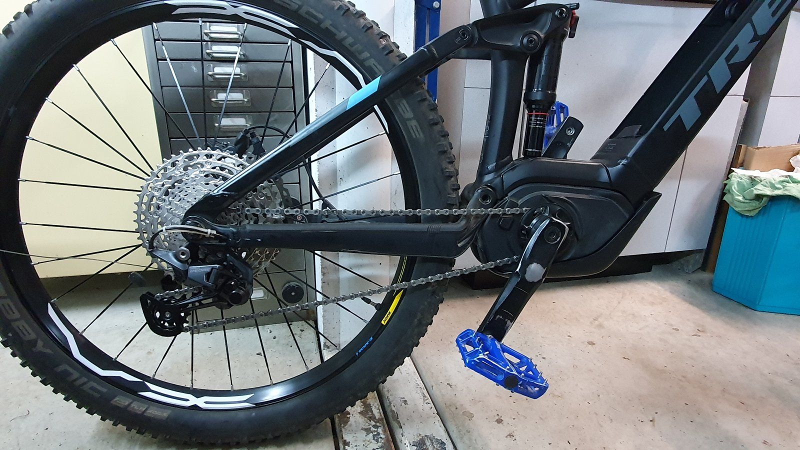

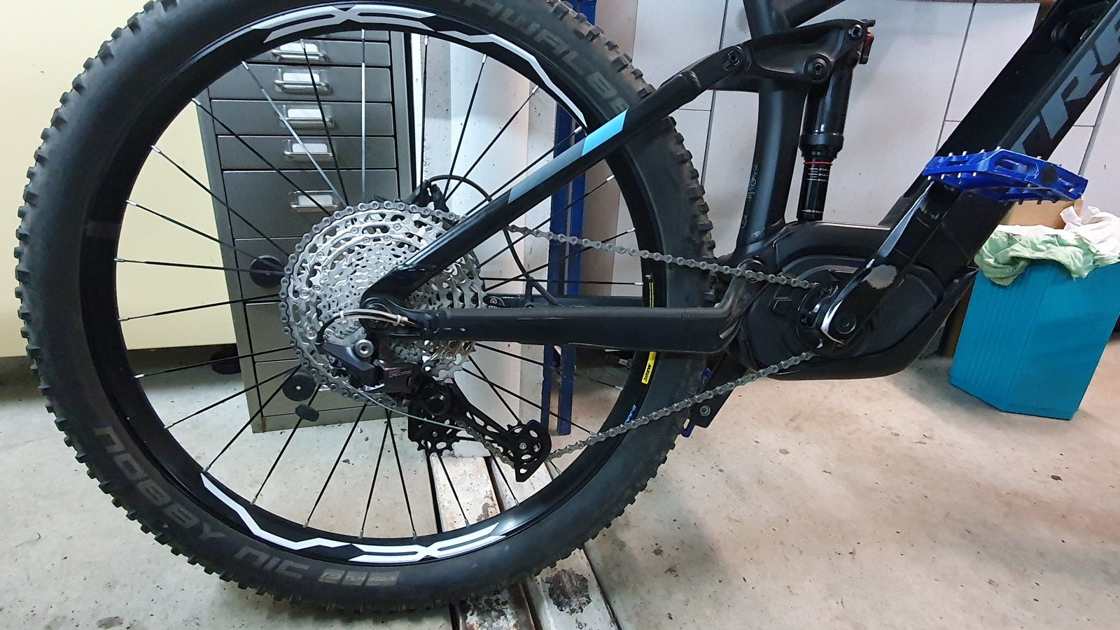

Moin Moin,
ich habe mir heute den Umbau angetan. Allerdings bin ich mit der Kettenlänge irgenwie noch nicht ganz sicher. Hab mir extra ne 138 Kette zur Sicherheit besorgt. Jetzt habe ich sie auf 112 kürzen müssen, da sonst auf dem kleinsten Ritzel die Kette total durchhängt. Schalte ich abe jetzt auf das Größte ist das Schaltwerk recht weit nach vorne gezogen. Mit einer Länge mit 116 oder sogar 118 würde das bei mir gar nicht funktionieren. Oder mache ich das was grundsätzlich falsch?🧐
Merkwürdiger Weise ist meine alte Kette auch 112 Glieder lang und hatte vorher eine 10 fach Schaltung mit 42er Paket gehabt.
Gruß Guido

Ich würde auch mal den Tipp von @HageBen befolgen, Luft aus dem Dämpfer und komplett einfedern, es könnte mit 112 Glieder wenn man sich die Bilder so anschaut reichen, oder es müssen doch 114 Gleiuder sein, aber besser testen, dumm nur das du schon gekürzt hast.
