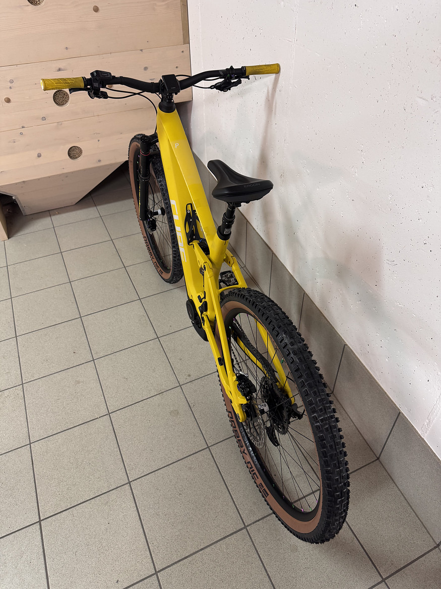

Bei mir gab es auch wieder eine Änderung.

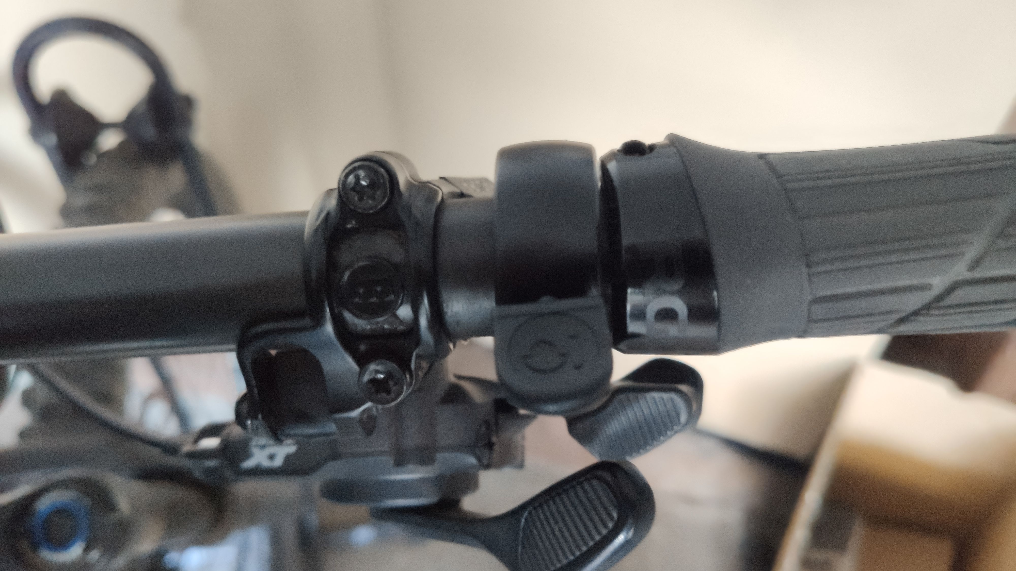

Eine dezentere Klingel.

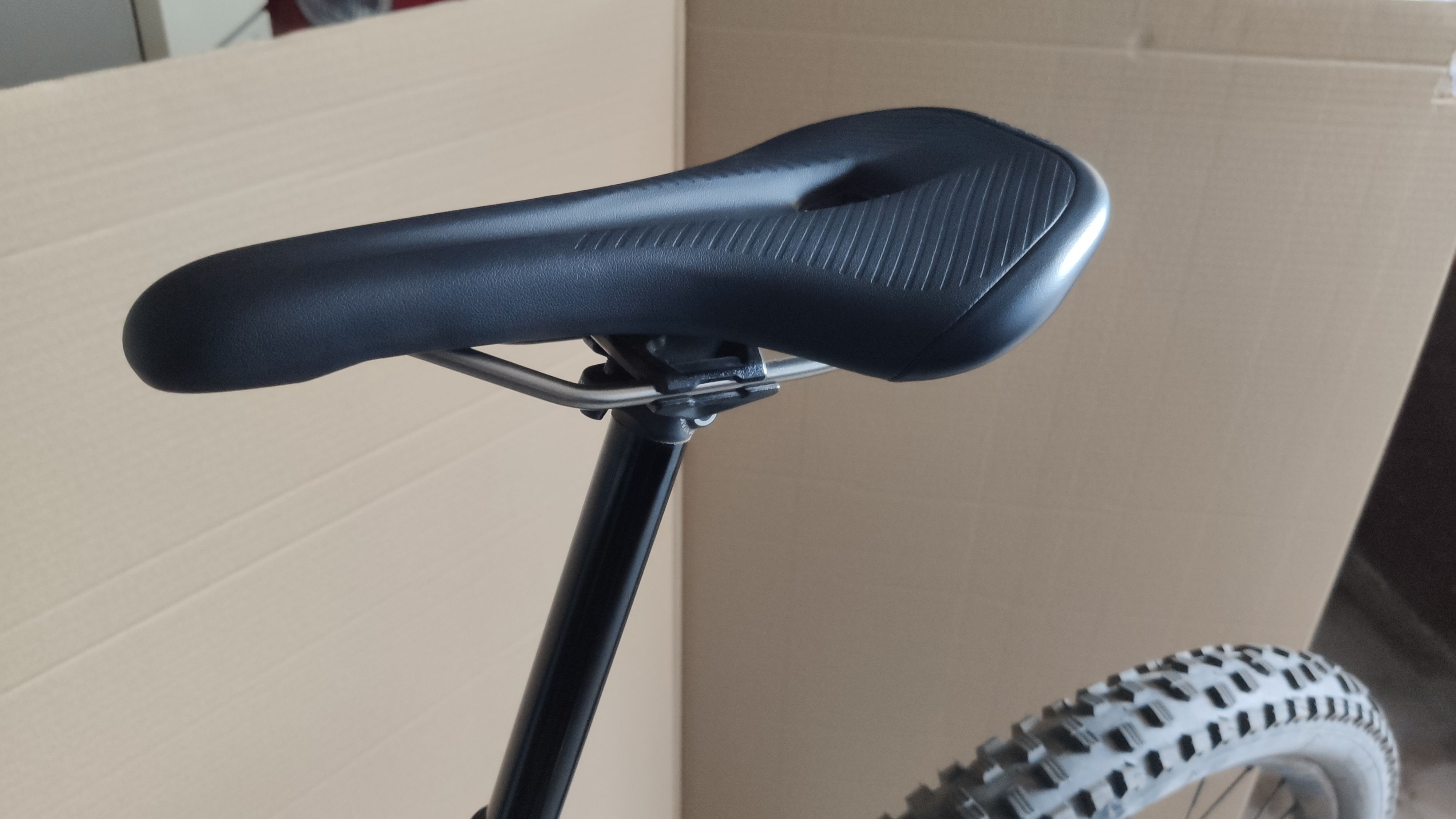

Ein Sattel von Ergon, den SM Pro Men.

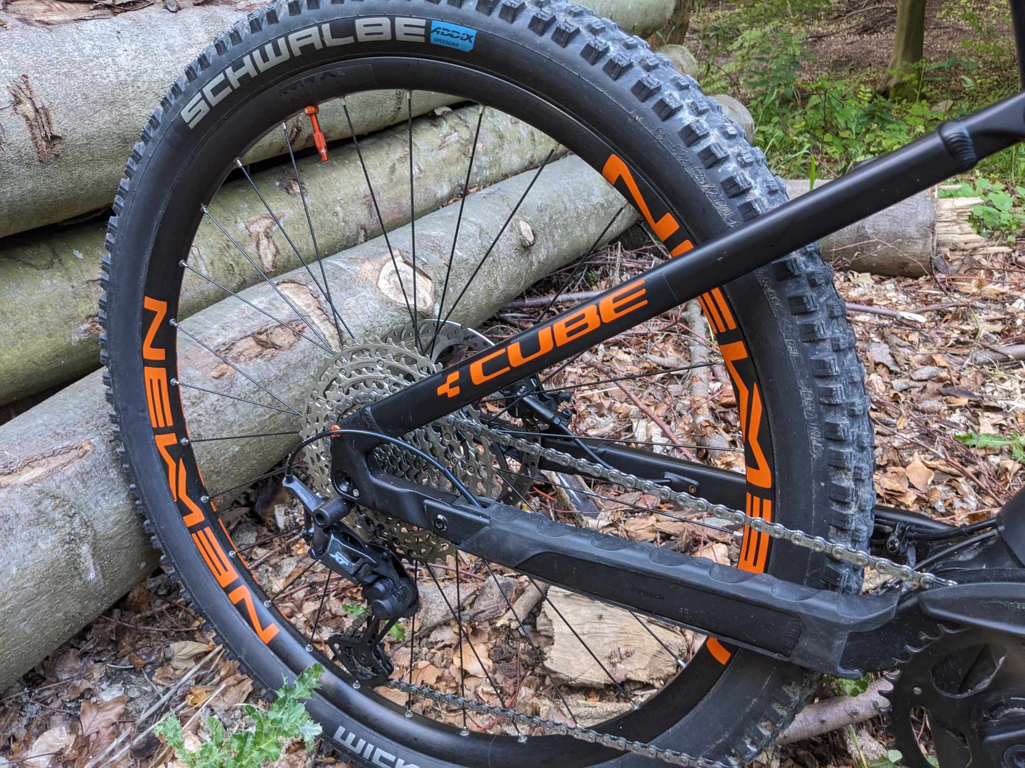

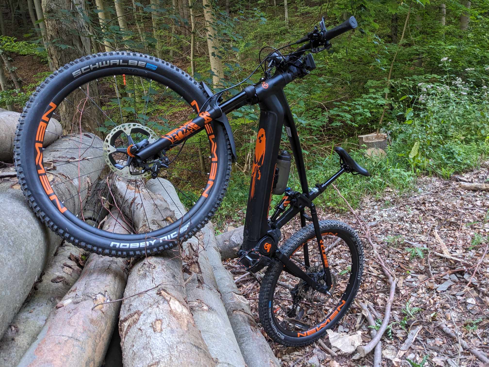

Dann hab ich noch, wegen Luftverlust des hinteren WP Trail nach Durchschlag, den ursprünglich für vorne angedachten WP Enduro montiert.
Und da der 9gr leichter ist , dachte ich, machste gleich weiter mit erleichtern.

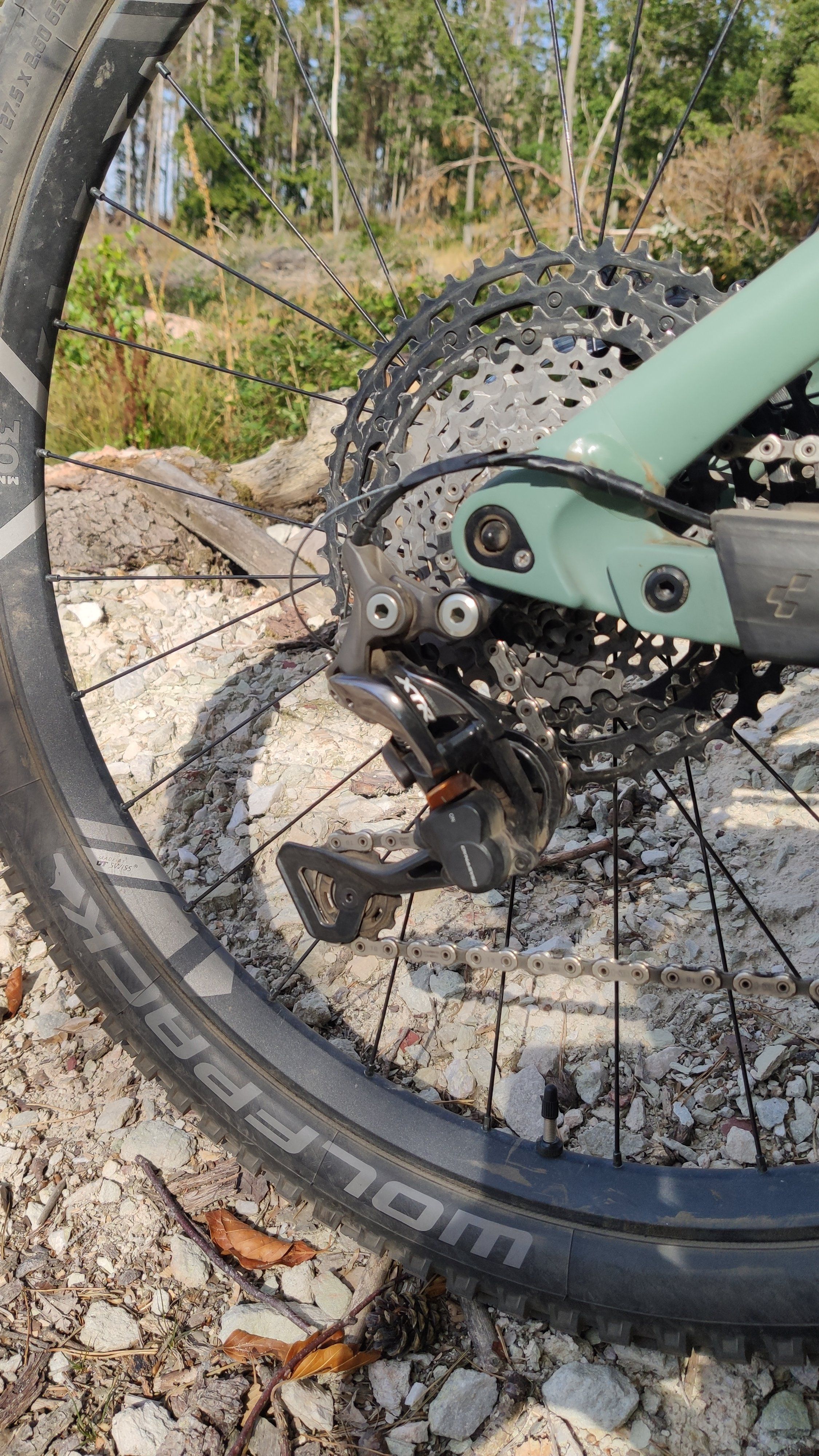

Also das alte XTR 11f. Schaltwerk drangetüdelt. Spart nochmal 61gr.XD
Ist 22450gr.

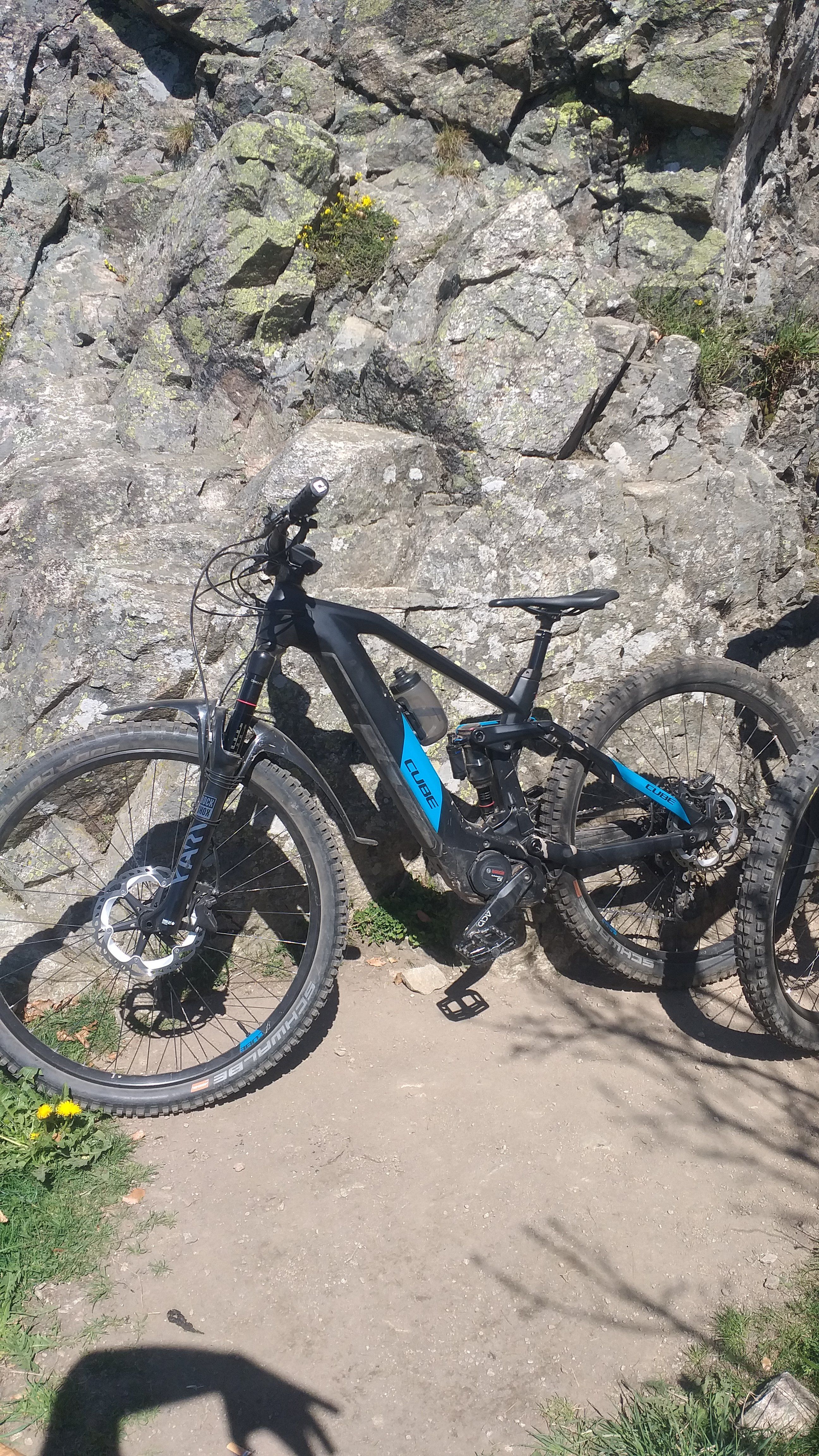

Ich habe von der 35 Gold 140 mit 51er Offset auf ne Yari mit 150 und 42 Offset gewechselt.
Höhenunterschied 6mm
Fahrverhalten taugt mir persönlich jetz besser.
Das Rad läuft stabiler geradeaus.
So lässt es sich auch mal ganz entspannt freihändig fahren auf der Ebene, das war vorher recht Nervös😄

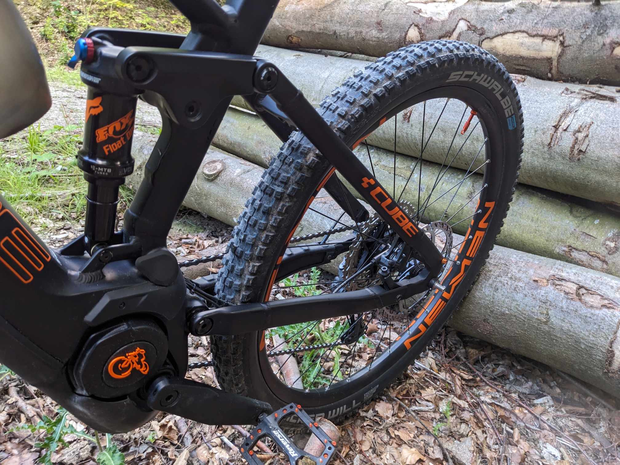

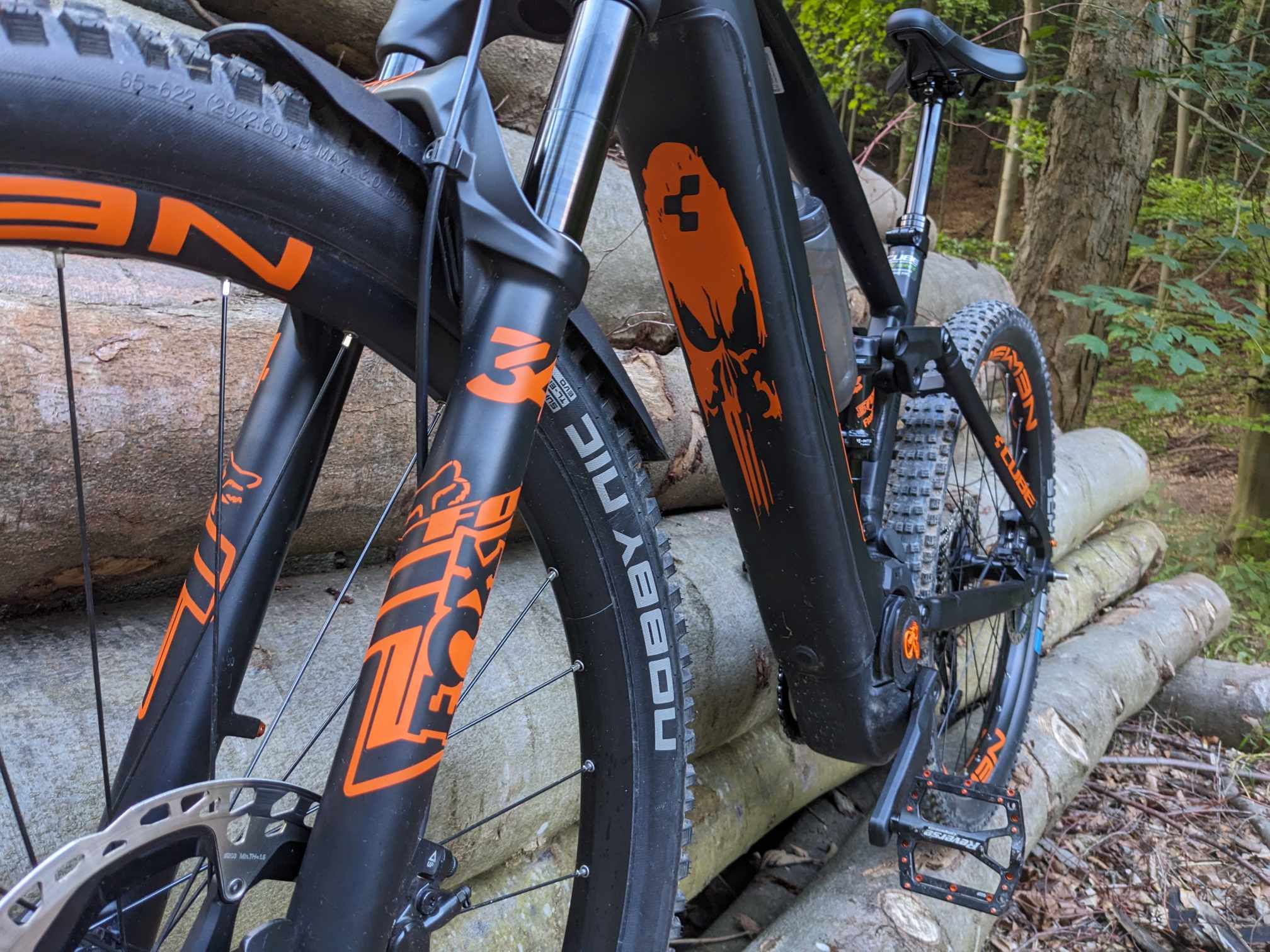

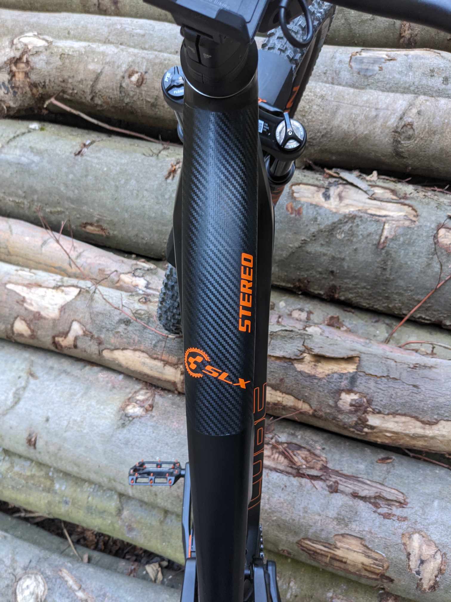

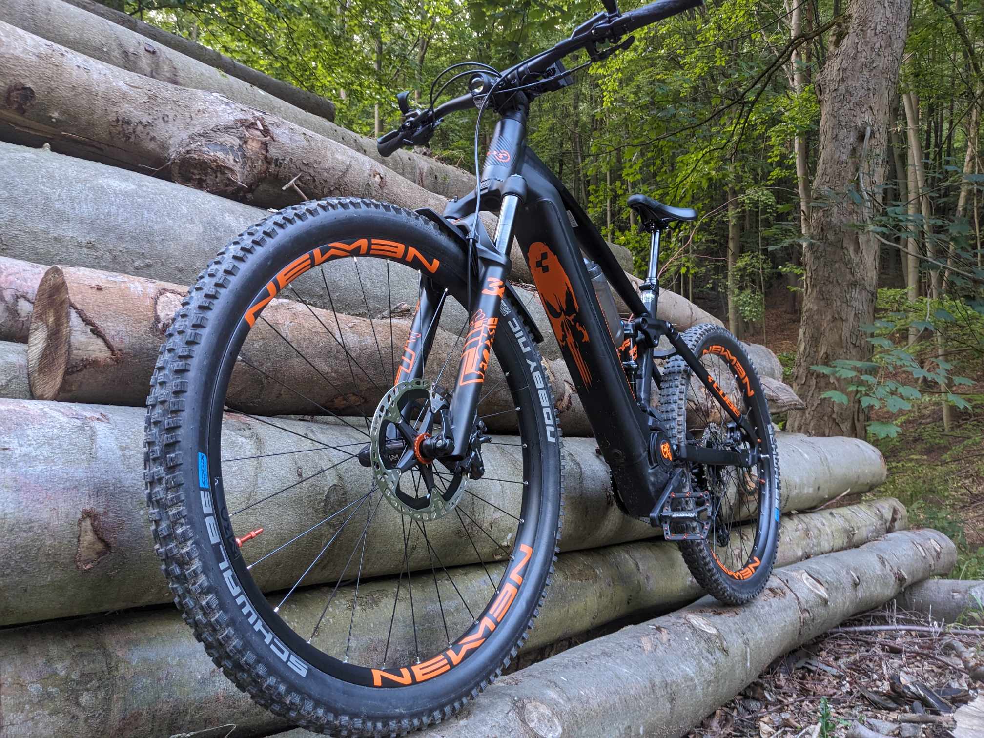

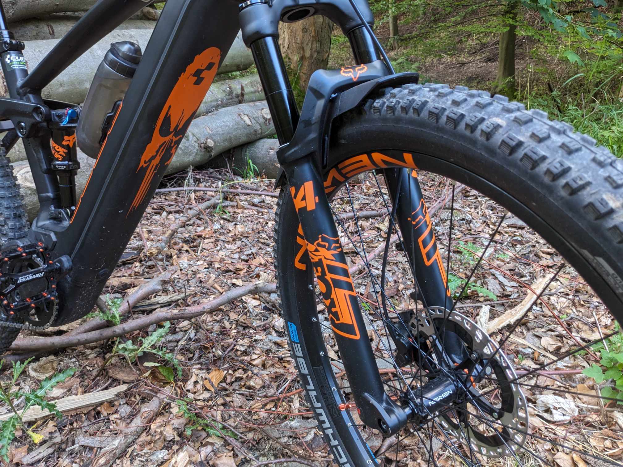

Stereo Hybrid 120 SLX
  • Griffe SQlab 711 Tech & Trail 2.0 und Innerbarends 411 2.0
  • Smartphonegrip zusätzlich zum Kiox 300
  • Sattel Ergon SMC Sport Gel Men
  • Pedale Reverse Black ONE
  • Reifen vorn NOBBY NIC Tubless
  • Reifen Hinten WICKED WILL Tubless
  • Bremsscheibe vorn Shimano RT-MT900 mit Trickstuff-Power Belägen
  • Bremsscheibe hinten Trickstuff Dächle HD mit Trickstuff-Standard Belägen
  • Kette KMC DLC mit Optimize Heißwachs (auf den Bildern noch nicht montiert)
  • bischen Optik mit Stickern und Aluschrauben
  • Plus das was ich vergessen habe

Siehe Bilder, die Teileliste kann man ja noch mit der Cube Ausstattungsliste vom 140 HPC Pro vergleichen ;)
Ausgangsgewicht 25,2kg ohne Pedale zu 22,5kg inkl. Pedal. (Vorteil wenn das linke Bein hin ist, man kann sich die Komponenten auf der Seite sparen :D )
